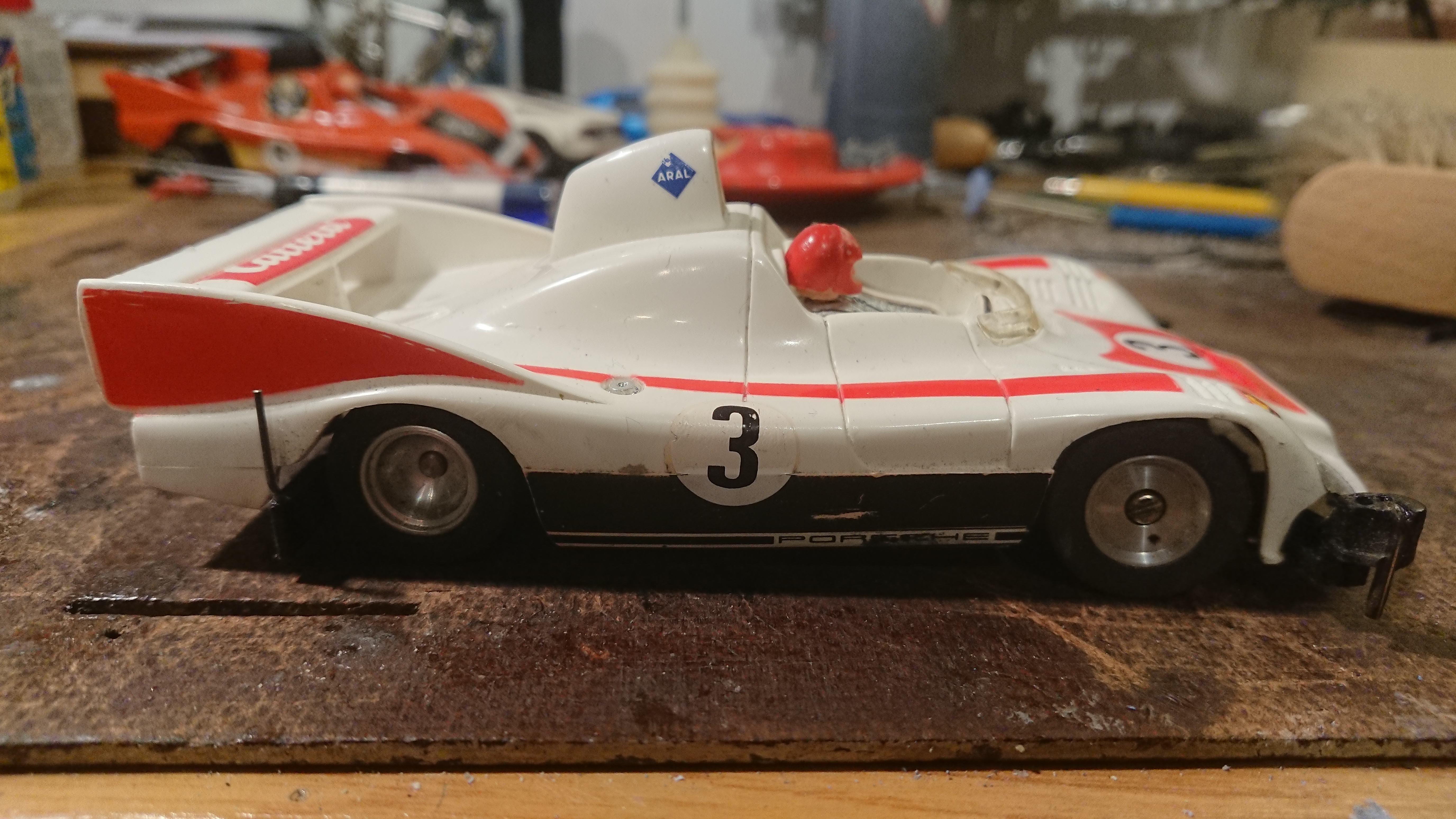

Bahnrekord...

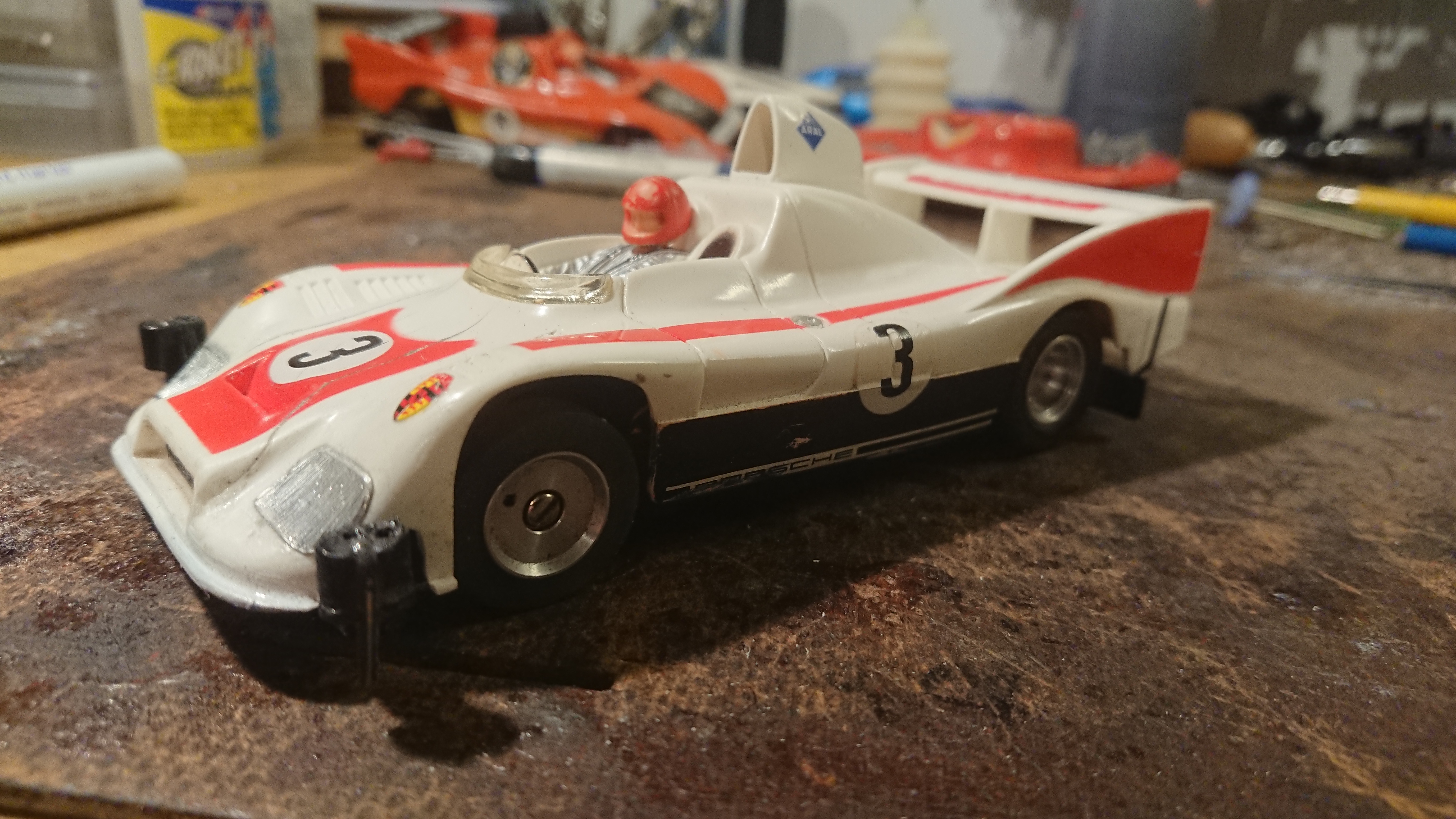

Zerfranster 936 er als Beifang aus einem Konvolutkauf Ende Sommer 2020 (viewtopic.php?p=39420#p39420).
Ganz frühes Chassis, wenig gelaufen. Diese Motoren sind einfach die Besten...
Lang überlegt, ob ich jetzt noch ein Fahrauto brauche, oder ob ich ihn nicht einfach schlachte. Aber wenn ich doch erst einen weissen 936er zum Fahren habe?!
OK, OK, dann mal los!
Gemacht:
Axialspiel der Motorwelle justiert.
An den Motor soliden, späten Ritzelkäfig angeflanscht.
Vorhandene Kunststoffhinterachse weiterverwendet.
Überall Kugellager, neue Achsschenkel.
Alles schön ausdistanziert.
Karosse hinten 5mm tiefer, vorne 2mm.
Riesenrisse in der Front fixiert, Reprolampeneinsätze eingeklebt
Zermatschte Spoilerlippe nachgebaut (wg. besserer Aero...)
Eine langer Abend Arbeit, das Auto sieht nach nix aus, Wolf im Schafspelz Hilfsausdruck...
Nach 50 Runden einfahren Power draufgegeben und fast auf Anhieb ohne grosse Mühe Bahnrekord pulverisiert, mit über 0,4 Sekunden Unterschied. Die bisherigen Spitzenreiter (andere936, Alpine, F1, P928) liegen dahinter alle eng beisammen.
Hab' noch nie so schnelles, gutmütig fahrendes, super liegendes Auto gehabt.
Karosse vor dem Richten
Flutschflunder
Flutschflunder

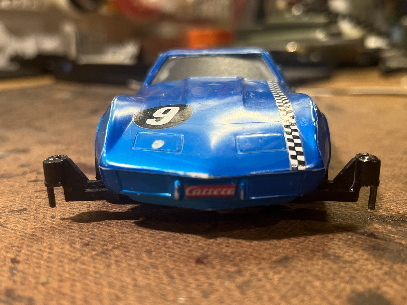

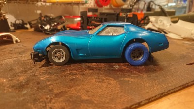

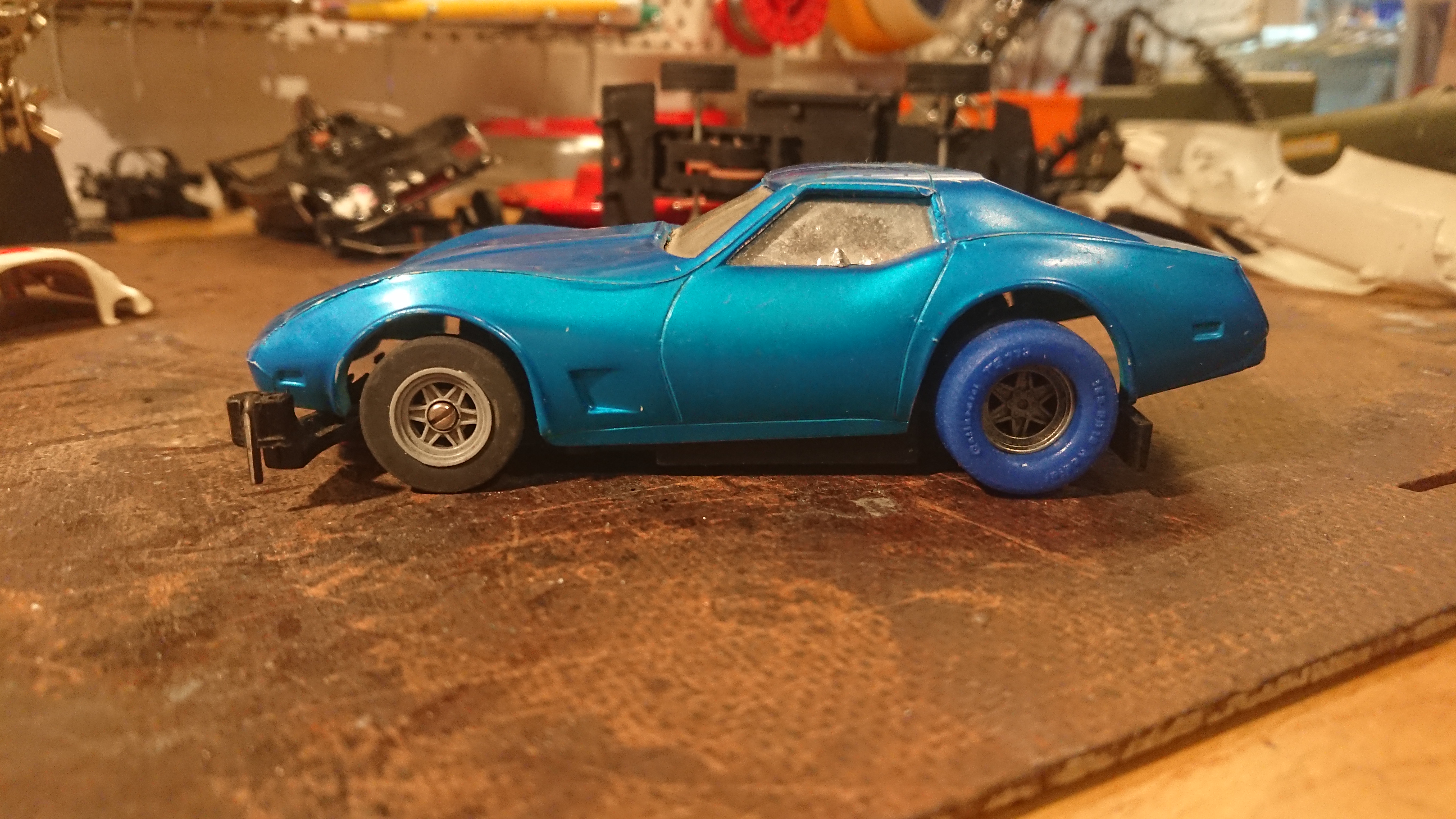

Beiträge: 1374
Corvettenprojekt
Auch aus dem Beifang.
Karosse nach der Rufusmethode geweitet. Sitzt mittlerweile ganz tief.
Mal sehen, was draus wird...

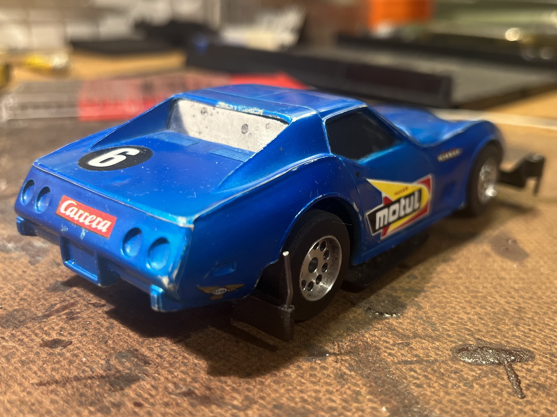

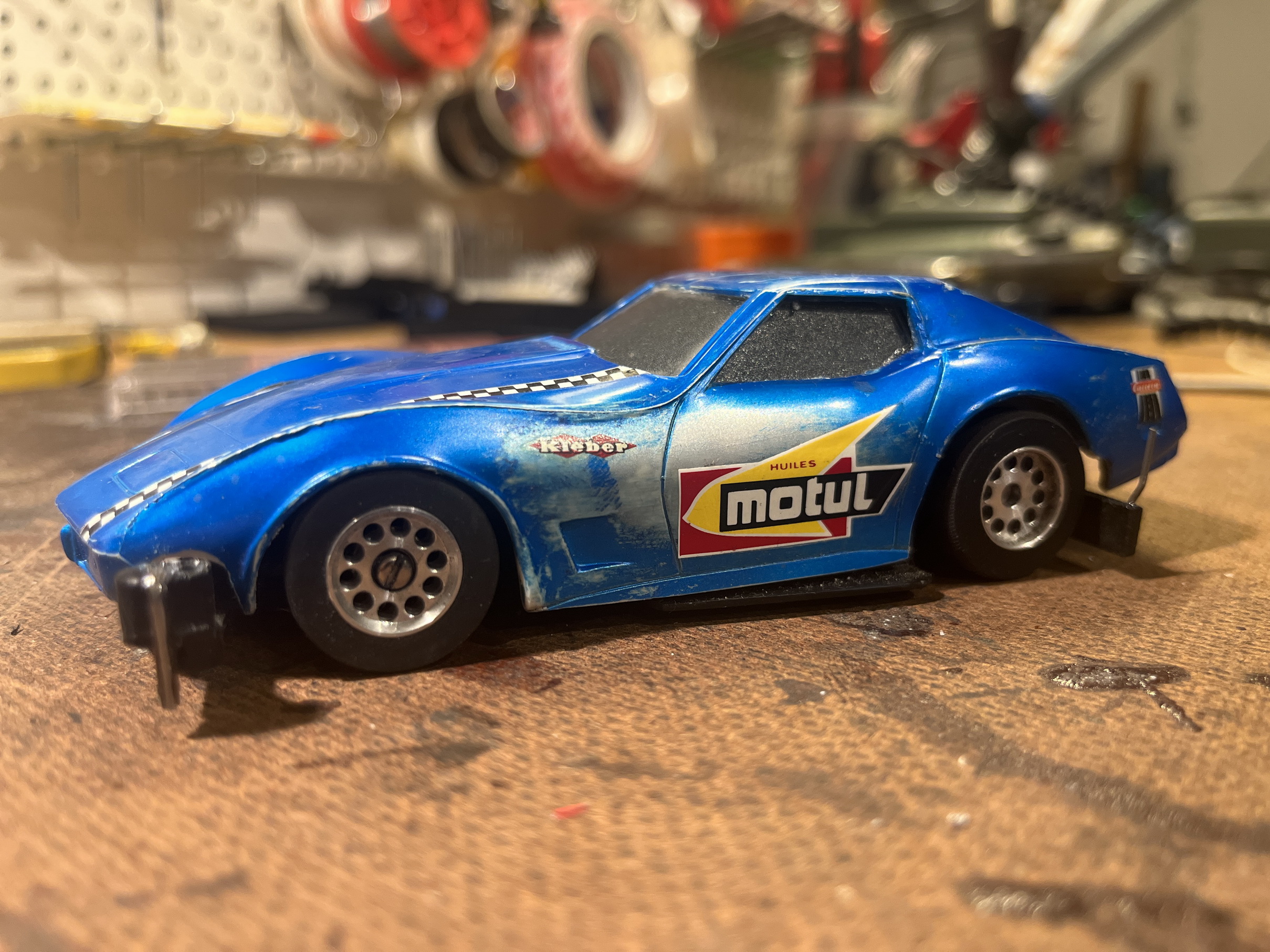

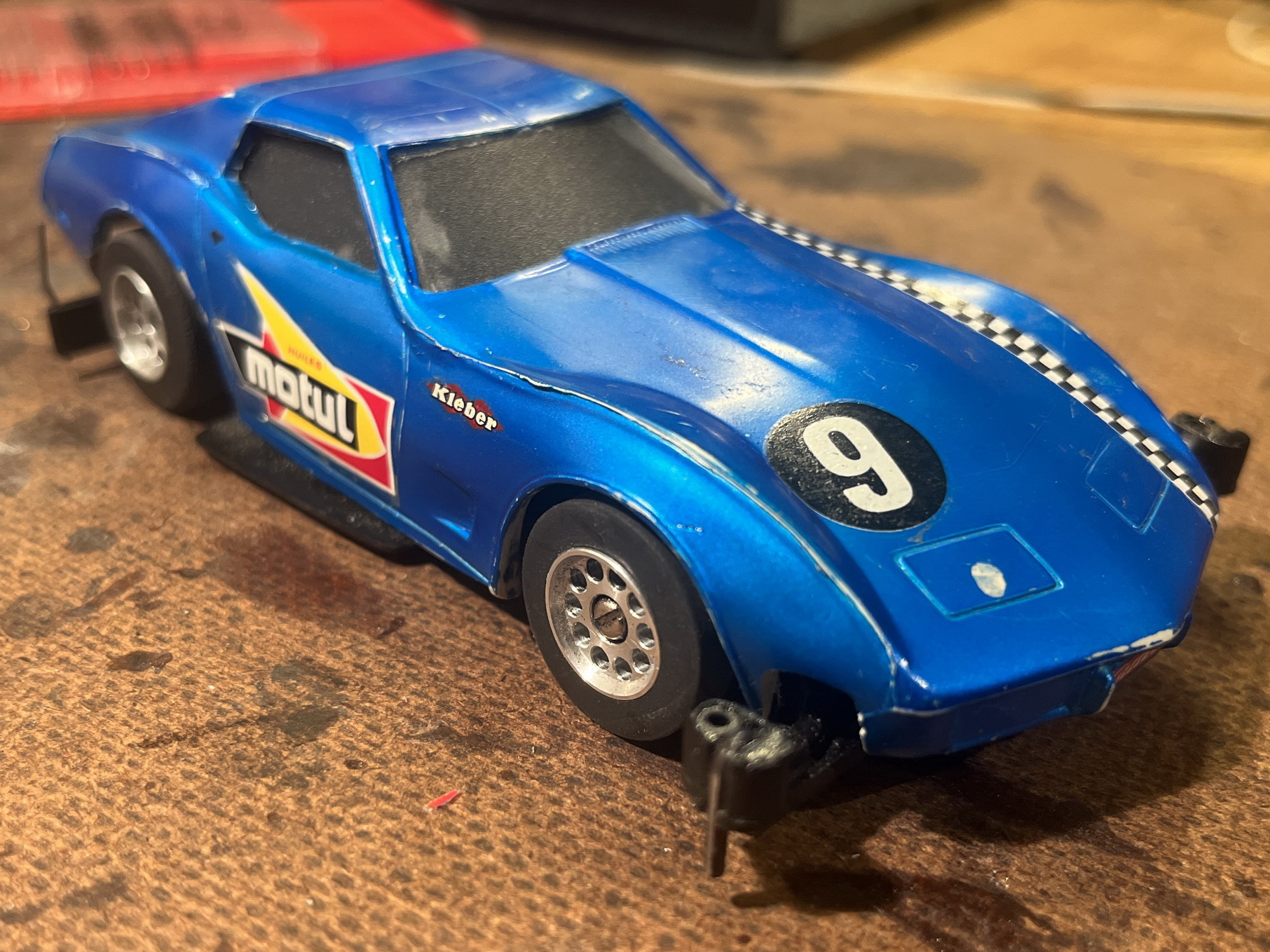

Dr. Lubo operiert
Nein, nicht Pasing. Giesing!!
Hab jetzt endlich die räudige C3-Coupé-Karo auf ein Chassis transplantiert und - weder besonders amerikanisch noch periodcorrect - bedecalt. Was halt so rumlag. Ich hör die Servotuner schon heulen...
Trotzdem:
Sogar durch diesen kruden Plastehaufen scheint noch durch, was für ein schönes Auto die Coke-Bottle in Wirklichkeit ist.
Läuft super, beim Bahnrekord ganz weit vorne dabei.
Hinten muss aber noch etwas tiefer.
Fehlversuch beim Entfetten der Karosse. Egal!
Fehlenden Glaseinsatz aus irgendwelchen Plastikresten hingefutschelt und mit Edding von innen ausgemalt
