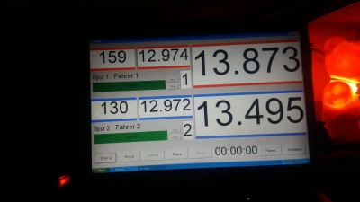

Haben in drei Tagen etwa 350 Runden auf jeder Spur geschafft...eigentlich wollten wir uns übers WE im Keller
einsperren und durchheizen...dazu kann's leider nicht...warum; später...erstmal unsere Erfahrung mit dem goilen

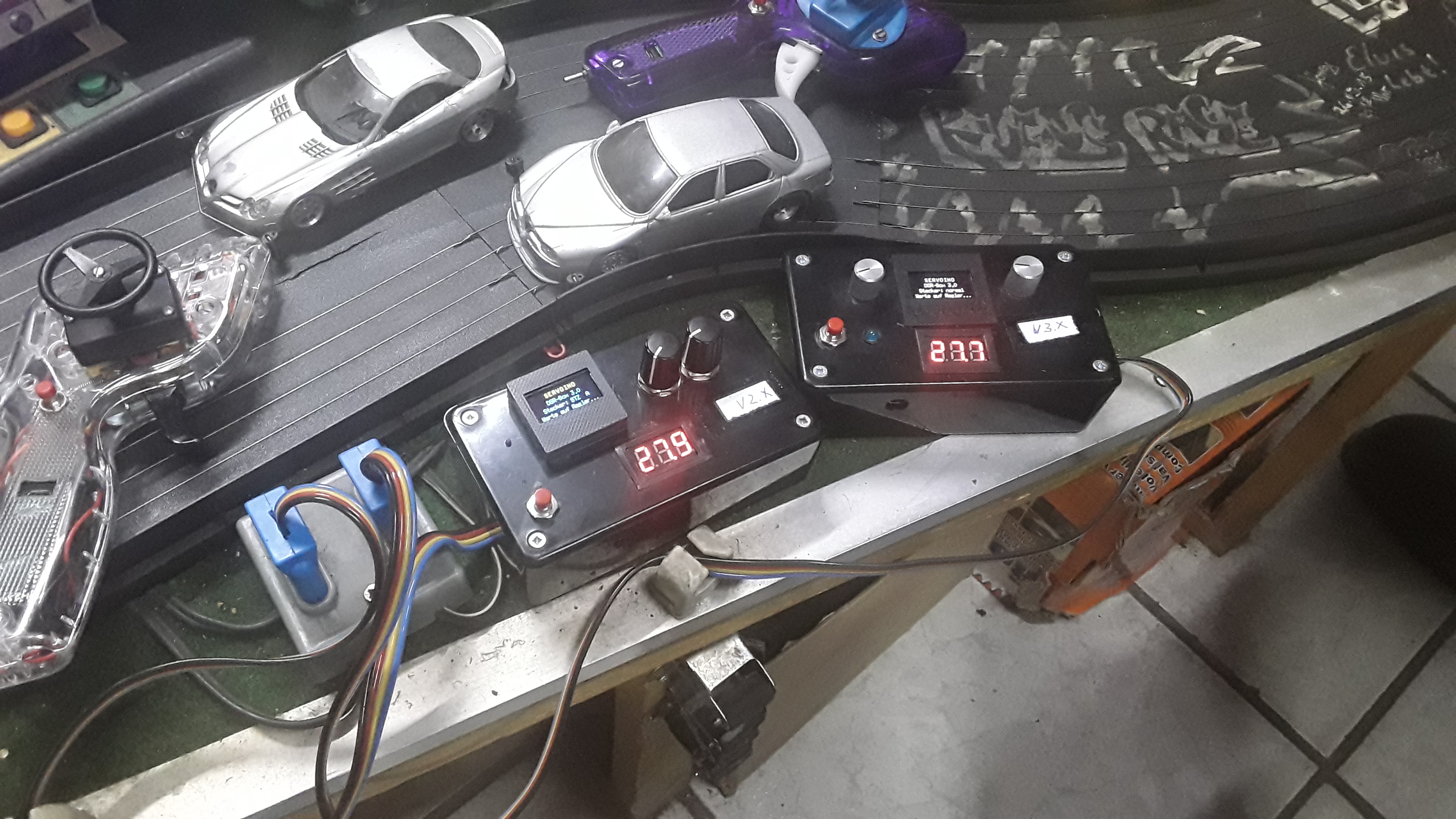

Die Regler funzen an der 132er mit eingestellten 30,6 Volt am RST.
Die Anzeige der Funk-Box zeigt dann 27 Volt auf dem Display...etwa dreieinhalb Volt werden gefressen.
Verhalten der Anzeige:
Beim Gas geben sinkt die Anzeige auf etwa 24 Volt ab und der Zeiger am RST zuckt nach unten...wie wenn
ich ein schweres Auto mit dickem Motor am RST fahre (Liliput mit 5 Wicklungen).
Der RST schafft ein gutes Ampere...Die ganze Funkschaltung brauch schon etwas Leitung.
Möglich das wenn die Funkbox an einem Netzteil hängt, das konstant die geforderten Ampere liefert, das ganze
doch Probleme bekommt bei der Power

Das sollte nicht so sein.Rufus hat geschrieben: ↑So 15. Mai 2022, 23:15 Verhalten der Anzeige:
Die Funktechnik klaut keine Leistung.
Wie ihr euch vielleicht erinnert, war anfangs gar keine Funklösung angedacht, das Ziel war eigentlich einen Kabelregler mit elektronischer Ansteuerung zu entwickeln, weil dadurch das ganze Ansprechverhalten viel feinfühliger wird.
Deswegen würde mich dazu noch deine Meinung interessieren: Sind die Fahrzeuge besser kontrollierbar? Oder merkst du keinen Unterschied?
Ich konnte an der 132er keinen Spannungseinbruch feststellen, bin aber auch immer nur ein paar Testrunden gefahren. Würde mich also interessieren, ob es bei meiner Version an deiner Bahn genauso ist.
Hm, ich konnte schon feststellen, dass ich vor Kurven ein bisschen länger auf dem Gas bleiben kann.
Ich weiß nicht, wie Helmut die Bremse realisiert hat, aber ich denke es gibt ein extra Poti dafür. Ich stelle das Auto auf die Bahn, halte es hinten hoch, und justiere das Bremspoti so, dass die Hinterachse möglichst langsam angetrieben wird, aber der Ritzelkäfig noch zuverlässig oben bleibt.
Bei mir kann man zwischen automatischer Bremse (bremst immer, außer man drückt den Knopf) und manueller Bremse (bremst nur, wenn man den Knopf drückt) wählen. Letzteres ist schwer zu koordinieren, ich bevorzuge die automatische Bremse.
Hm, welche Spannung liegt denn noch an?Rufus hat geschrieben: ↑So 15. Mai 2022, 23:15 Cool wäre wenn's wenigstens manuell funzen würde...aber es liegt eine ständige Spanung auf den Leitern.
(diese Spannung wird für die Zeitmessung benötigt, die sonst nix zählt.)
Wäre die allerdings unter 4 Volt sollte die GTL Bremse wieder funzen.
(Schaltspannug GTL Transistor etwa bei 5 Volt)
Die Ansteuerung des Motors ist in einem Wertebereich von 0-255 möglich. Die (STZ-geschuldete) Ruhespannung ist auf 1 festgelegt. Das reicht für die zuverlässige Zählung, scheint aber noch zu hoch sein. Wir können aber nicht weiter runter, jedenfalls nicht ohne wesentlich größeren Aufwand treiben zu müssen.
Hintergrund: Die Erkennung eines rollenden Autos funktioniert bei der STZ nur, wenn der Regler 100% das Schaltbild des Originalreglers hat. Das ist für den DSR prinzipbedingt unmöglich, also muss die Rollerkennung auf andere Weise geschehen.
Siehe oben, das ist die anliegende PWM-Spannung. Lässt sich nicht abstellen.
Evtl. können wir auf einen anderen, weniger störenden Frequenzbereich wechseln.
Ja, sollte aber nicht passieren. Das ganze muss betrunkenentauglich seinRufus hat geschrieben: ↑So 15. Mai 2022, 23:15 Haltbarkeit:
Leider ist nach 350 Runden einer der Regler gestorben...aber nicht im Fahrbetrieb...nach dem umstecken an der
Anschlußschiene funzt eine der Anzeigen nicht mehr....Helmut hat's aber bereits repariert.
Vermutung: das war kein Haltbarkeitsproblem der Schaltung...sondern nur ein Fehler beim umstecken
der Regler unter voller Power.
Ich habe in meiner neuesten Version einige Maßnahmen ergriffen, die den "Tod durch Umstecken" verhindern sollen.
