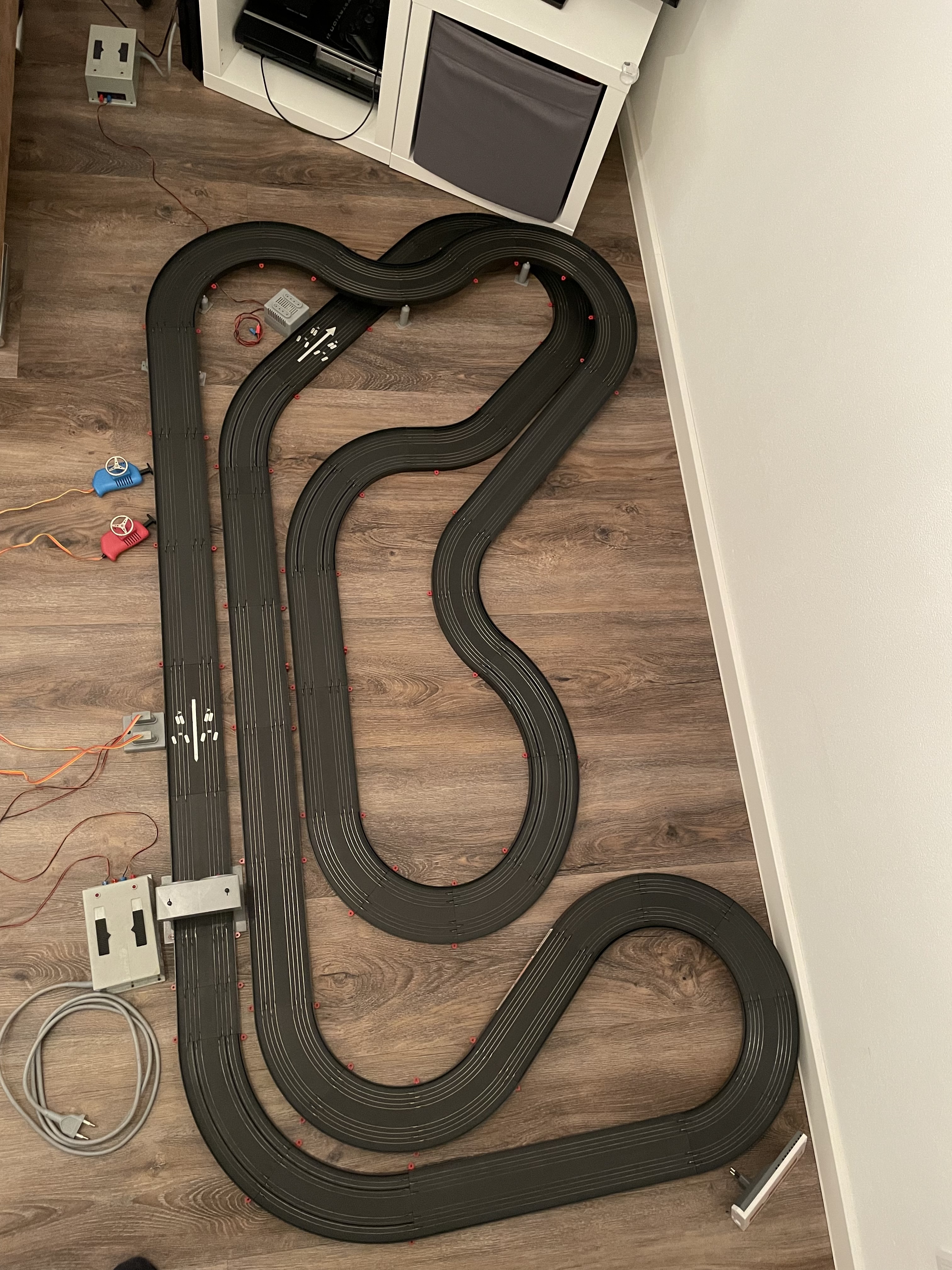

Hat mich auch etwas Zeit gekostet, aber wenn sie dann mal läuft, macht es einfach Spaß! Habe mal ein Bild meiner bescheidenen Bahn hinzugefügt.

Die Bahn ist super. Meiner Meinung nach muss eine gescheite 160er nicht mehr als 2-3qm haben.
Nochmal vielen Dank für Eure Tipps
Ich finde Deine Bahn auch super! Die getrennte Einspeisung für die Hindernisfahrzeuge, eine überlegte Streckenführung - alles da was das Herz benötigt. Und das auf kleinsten Raum - so soll's doch sein

Danke für das Feedback. Freut mich, das von zwei Experten zu lesen
