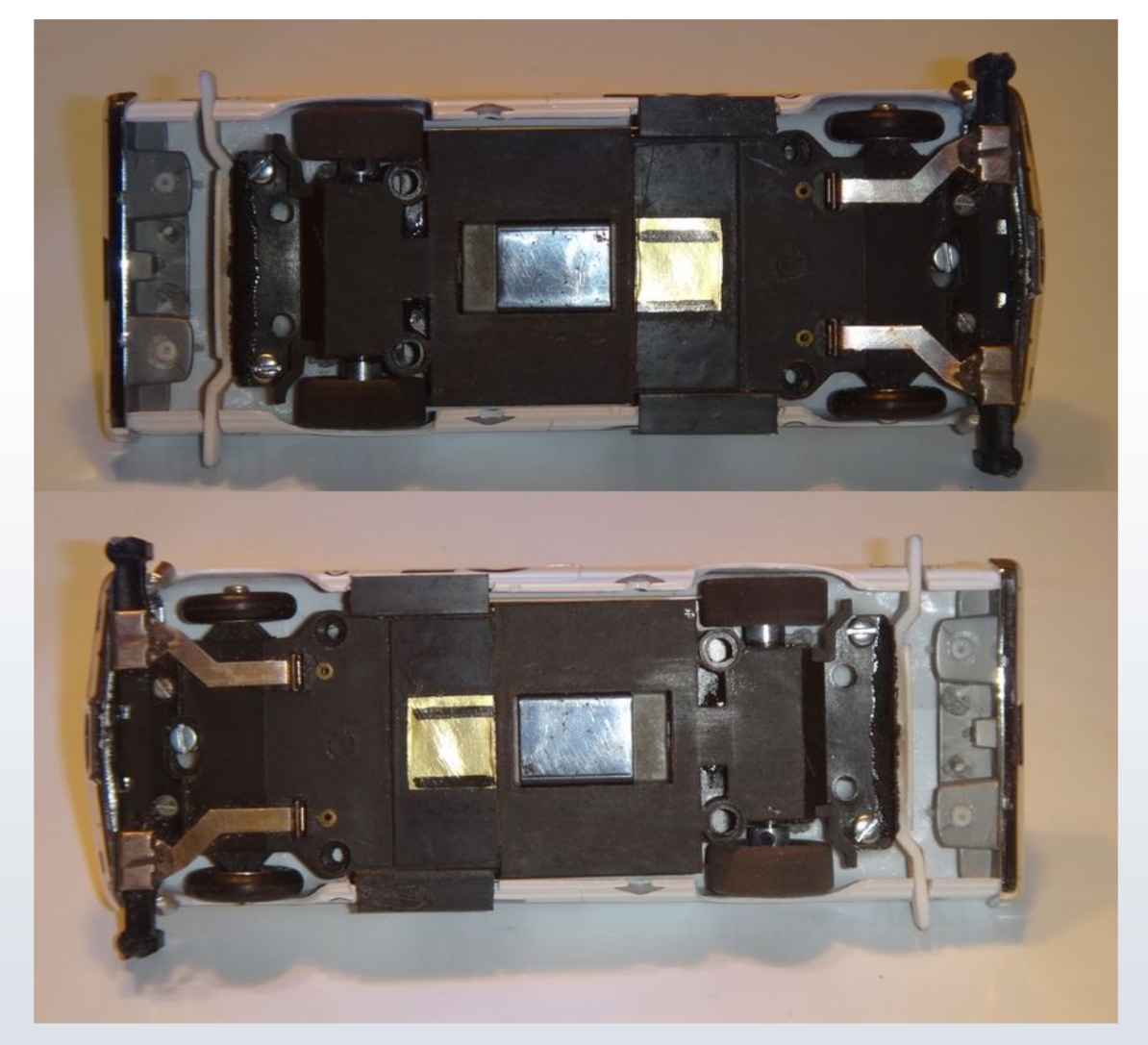

Diddaa hat geschrieben: Mi 1. Mär 2023, 15:49 Wie und wo klebst du die auf?
Du meinst die langen von Sammy
Die orginölen mussten ab, da des lange Heck in der K1 aussen schleifte.
...gleich höher angeklebt.

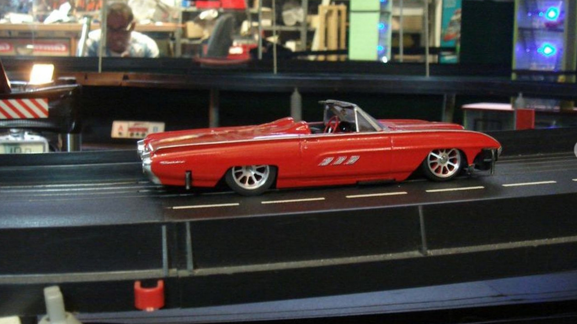

Der hier auch..

gestern Abend ist nach einem Abflug ...also nicht durch Verschleiß, sondern durch einen Unfall...einer der
angeklebten Dreiecks-Abstandshalter abgebrochen. (Etwa insgesamt in Runde 410)
Nur das Dreiecksteil oberhalb ist abgebrochen...konnte ohne Probleme den dünnen Klebe-Rest
am Halter mit einer Knipex entfernen.... und sauber einen neuen ankleben...2min. :banana:
.....laaaaft :bye:

Die Abstandshalter, die ich dir damals gegeben hab waren Testshots, die ich vor Jahren mal bei Shapeways in Nylon hab machen lassen. das Zeug ist recht stabil.
Würd mich mal interessieren, wie das Nylon-like von Diddaa im Vergleich ist.

Diddaa hat geschrieben: Mi 1. Mär 2023, 15:49 Ich habe grade eine neue Lieferung Nylon-Like Resin bekommen.
Bei Zeiten könnte ich die ja mal drucken. :D
Hi Diddaa :tag:
...wenn du dazu kommst nehme ich was von den rot eingekreisten kleinen auf dem Bild zuvor :lookaround:
Welche Datei des ist :confused: Servomicha hat den Plan :anbeten:
Die rechts davon uffem Bild sind bis auf die größere Klebefläche gleich
...kann man halt beliebig kürzen :tongue-wink:
Wie du wolle...kein Zeitlimit :bye:
