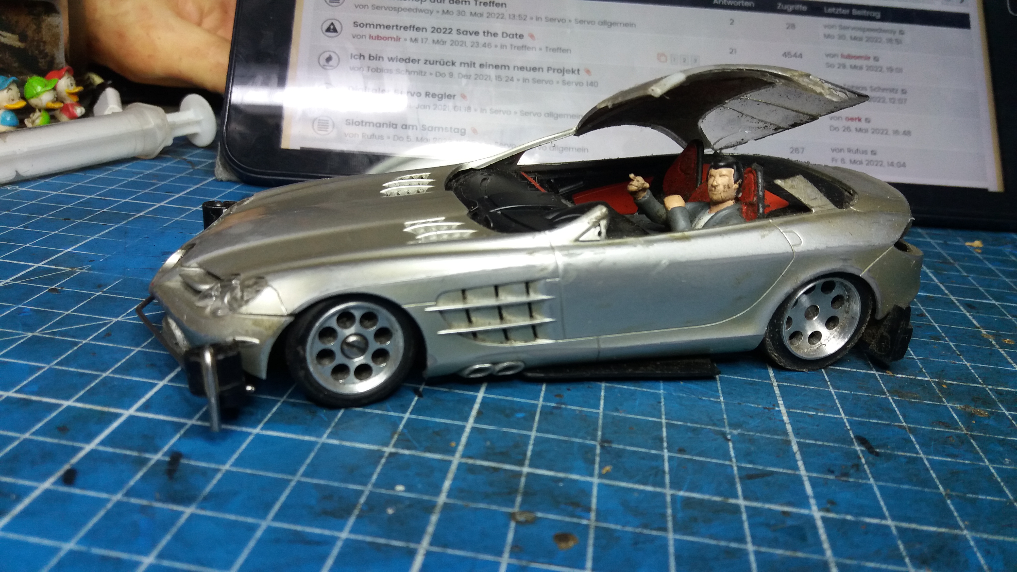

...gestern mehr gebastelt als gefahren :boxer:
...an dem zerballerten Benz...Dach ab und Fahrer mittlerweile Kopflos.
Bald ist der 6. RITZELKÄFIG fällig...zweite Hinterachse sieht noch brauchbar aus (erste gewendet)
Immer noch die ersten
Achsschenkel mit Kugellager und erstes Chassis, was sich langsam an
den Schenkelaufnahmen ausschlägt. :banana:
...mittlerweile hat die Kiste seit 9/2018 locker 20000 Runden geschafft :dancing:
Bestzeit nach Kollektorwechsel :thumbsup:
