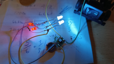

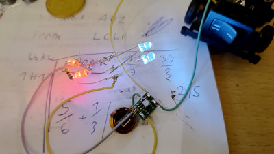

Heute schon bekommen und da die Frau für ne Stunde ausser Haus ist gleich den Lötkolben angeworfen um dem Problem (IH WAS STINKT DA SO) aus dem Weg zu gehen :)
Habe das mal ganz primitiv an eine 9 Volt Blockbatterie geklemmt.
2 Weiße 3mm Leds ohne Widerstand und 2 Rote mit (keine Ahnung welcher Wert) Widerstand dazugeschlossen.
Einfach mal zum sehn obs funktioniert. Polung ist dem Teil egal weil ja ein kleiner Gleichrichter auf der Platine ist.
Nach abklemmen der Batterie leuchten die Weißen ca 30 Sekunden oder länger nach...die Roten schon seit 5 Minuten :)
Ich denke die Weißen brauchen auch noch einen kleinen Vorwiderstand.
Am Wochenende werde ich das mal in ein Auto pflanzen und tests auf der Strecke machen.

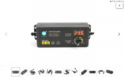

Viele haben sich mittlerweile die kleinen Trafos aus China beschafft...die schmeissen geglättete Spannung raus.
...besser für alles an der Servo.
..Hatte zwei in Ausham mit...keine Klagen...gleiche Funktion, nur erheblich leichter als mein Futschelloch :crying:

Habs gestern noch mit 22 Volt getestet ohne Probleme wird auch nicht heiß. nur ein wenig handwarm. Aber der Motor bleibt ja auch nicht kalt :) Umpolen geht uach einwandfrei.Merkt man von der Leuchtkraft garnichts.
Das einzige die Weißen leds gehen mit dem kleinen Goltcap ein wenig zu schnell aus. Aber werde das mal auf der bahn testen.
Will das dennoch in ein Auto verfrachten.Hab da schon einen Capri vorbereitet.
Werde weiter berichten ob das den 22 Volt standhält oder in Rauch übergeht

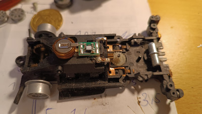

Ronny hat geschrieben: Do 28. Sep 2023, 19:31 :banana: 1695922129121.jpg
Schön klein. :daumen:
Das stimmt!
Bin von diesen Konstantstromquellen schwer begeistert und bei Servo 160 vollkommen zufrieden damit :) .
Viel Spaß beim Testen :driver:
