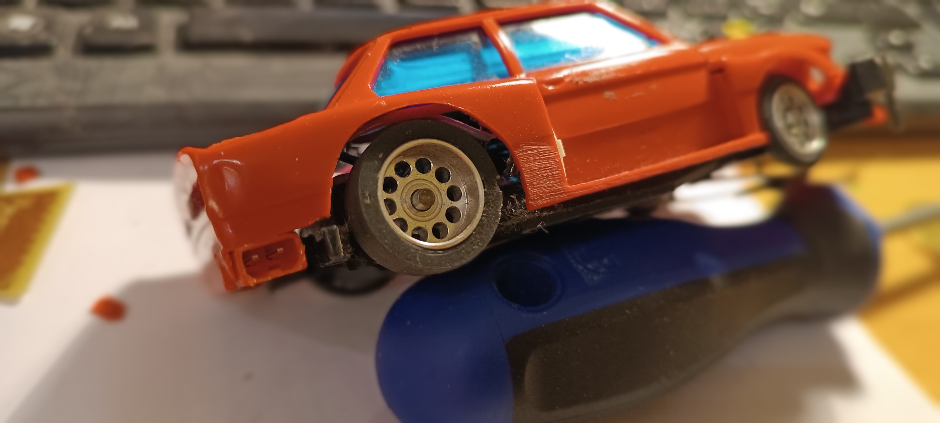

Soda habe mich für einen Platz entschieden da ich noch unmengen dieser Stecker und Buchsen hatte.
Falls es kleinere bzw kürzere gibt könnte man die auch stehend montieren. Dann müßte man das Auto von unten anstecken.
Daneben kommt noch ein kleiner Schalter fürs Licht. Am Tag brauch ich kein Licht und der Akku hält länger.
Version 2 liegt schon am Basteltisch. Licht, Akku Schalter und Potis sind schon eingebaut. Jetzt folgt die Elektronnik und Verkabelung.

Habe schon einen Platz gefunden. Gleich am Lipo anlöten ist der Ideale Platz.
Dann muß die V2 noch etwas warten :)

Tja habe alles schon erhalten. Jetzt wirds eng im Auto aber es geht sich alles aus.
Gleich noch ein paar V1er gekauft. Man kann nie genug V1er haben :)
