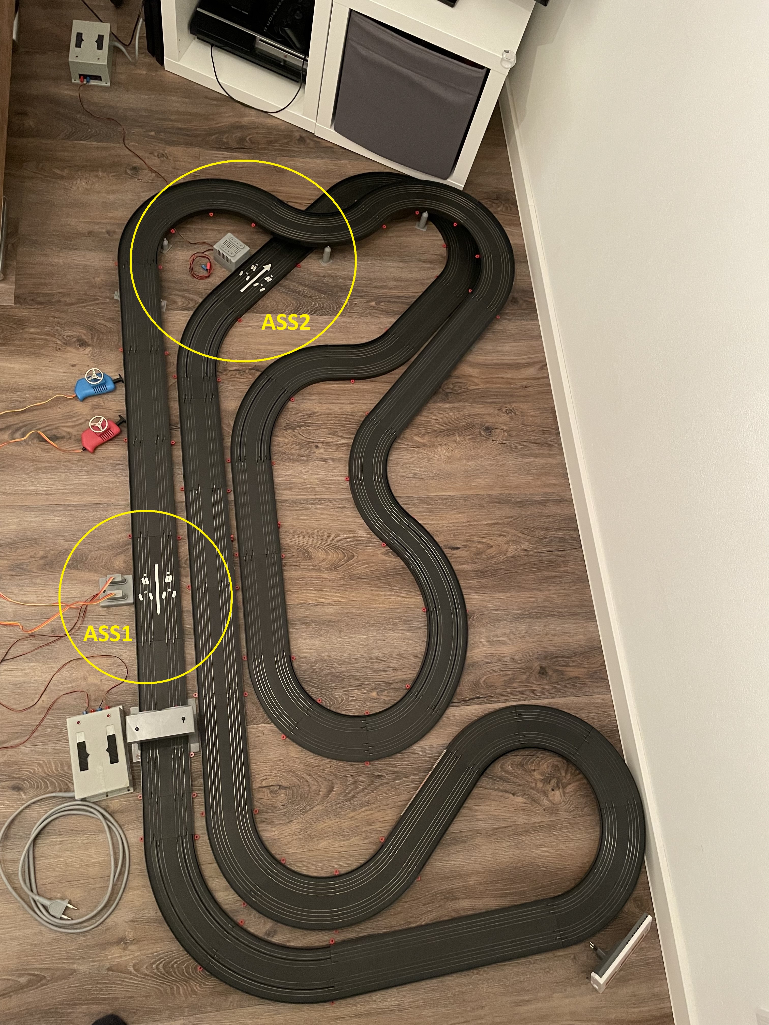

Oerk hat es super zusammengefasst!oerk hat geschrieben: Di 9. Jan 2024, 08:48 Der Hindernisadapter wird über die Spur A der Anschlussschiene mit Strom versorgt, d.h. er "klaut" Fahrzeug A einen Teil der Ausgangsleistung des Trafos. Bei den ungeregelten Servo-Trafos bedeutet das auch, dass die Spannung für Spur A runtergeht.
Möchte man diesen Nachteil für Spur A vermeiden, ist es besser, für die Adapter eigene Anschlussschienen und Trafos einzusetzen. Du kannst z.B. zwei zusätzliche ASS mit je einem oder zwei Adaptern einsetzen, einen zusätzlichen Trafo 53716 oder 53718 nehmen und jeweils Spur A der zusätzlichen ASS an diesen Trafo anschließen. Das reicht z.B. bei der 160er für vier Hindis locker aus, ohne einen Fahrer zu benachteiligen.
Das in diesem Thread auf Seite 2 gepostete Bild stellt es ergänzend zu Oerks Erklärung lehrbuchmäßig perfekt dar. Du siehst beide Anschlussschienen samt ihren eigenen Trafos. Ich habe es mir erlaubt, die beiden Anschlussschienen (ASS) hervorzuheben, die Bildrechte liegen bei h3xl3r:
- ASS1 mit zwei Reglern und eigenem Trafo für das Steuern der Rennfahrzeuge.
- ASS2 mit Hindernisadapter und eigenem Trafo für das Hindernisfahrzeug. Hier muss nur Kabelchen A an den Trafo angeschlossen werden. Du siehts im Bild das nicht angeschlossene Kabelchen B schön zusammengerollt neben ASS2 liegen.
