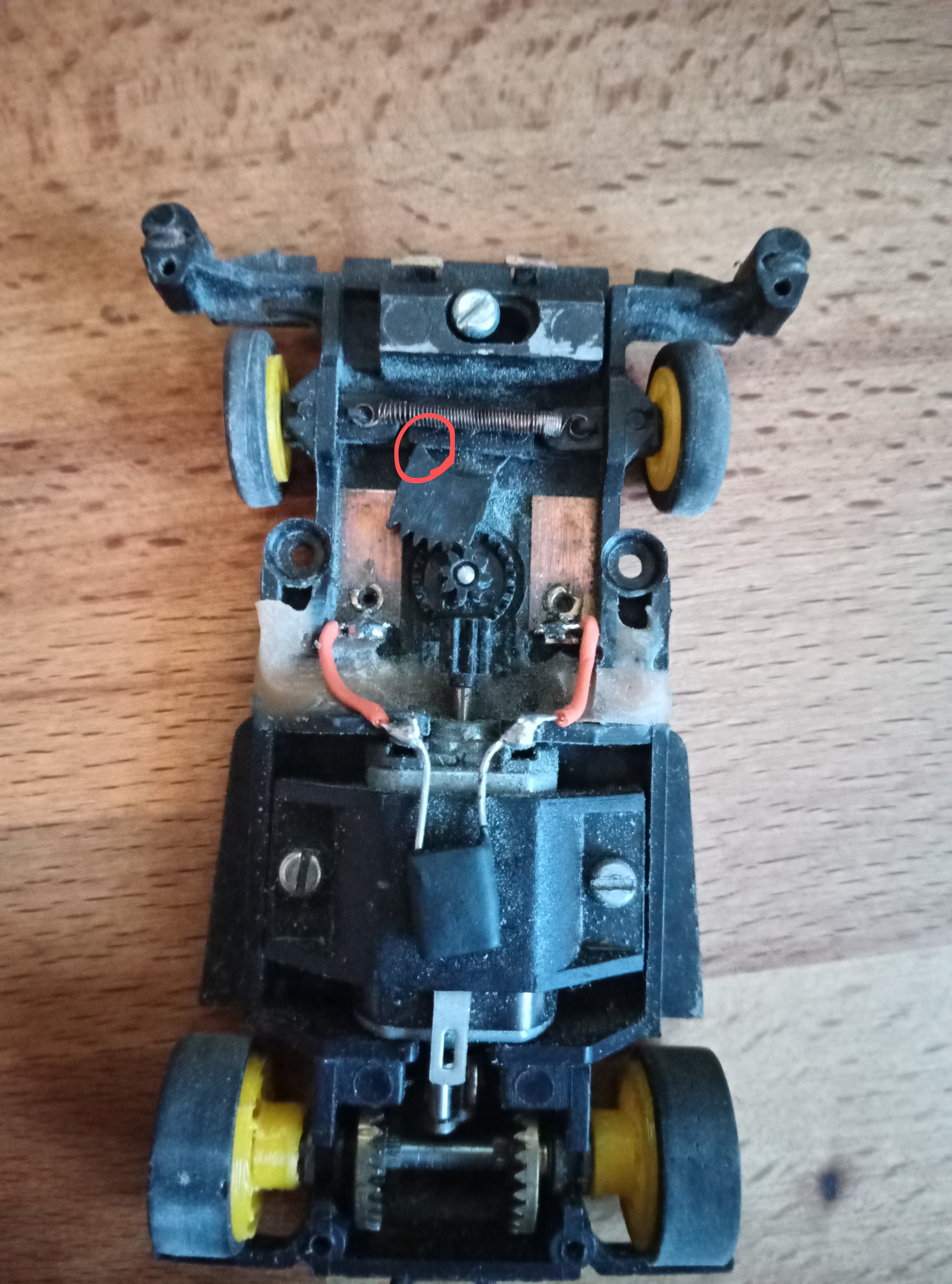

Komischerweise ist bei einem Auto, wie bereits festgestellt, der Lenkwinkeleinschlag irgendwie nicht ausreichend.
Das Motorritzel ist ja getauscht und das funktioniert auch alles, die Reifen sind auch gut.
Es liegt alleine am Lenkwinkeleinschlag.
Woran liegt das dann, nach dem Motorritzel kommt doch nur noch das Kronenritzel so heißt es glaube ich und der Mitnehmer-wie heißt das Teil? für die Lenkung.
Beiträge: 5661
Re: Lenkritzel
Der Mitnehmer wird i.d.R. Lenksegment genannt - und genau der nutzt sich oft einseitig ab.
Abhilfe: den Zipfel mit welchem die Lenkbrücke berührt wird, etwas aufdicken. Sekundenkleber+Filler klappt, aber auch alles andere.
