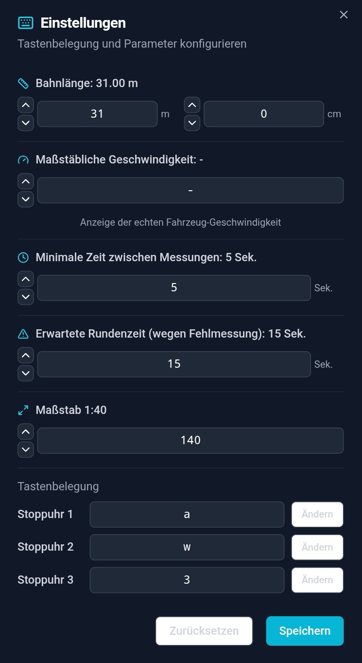

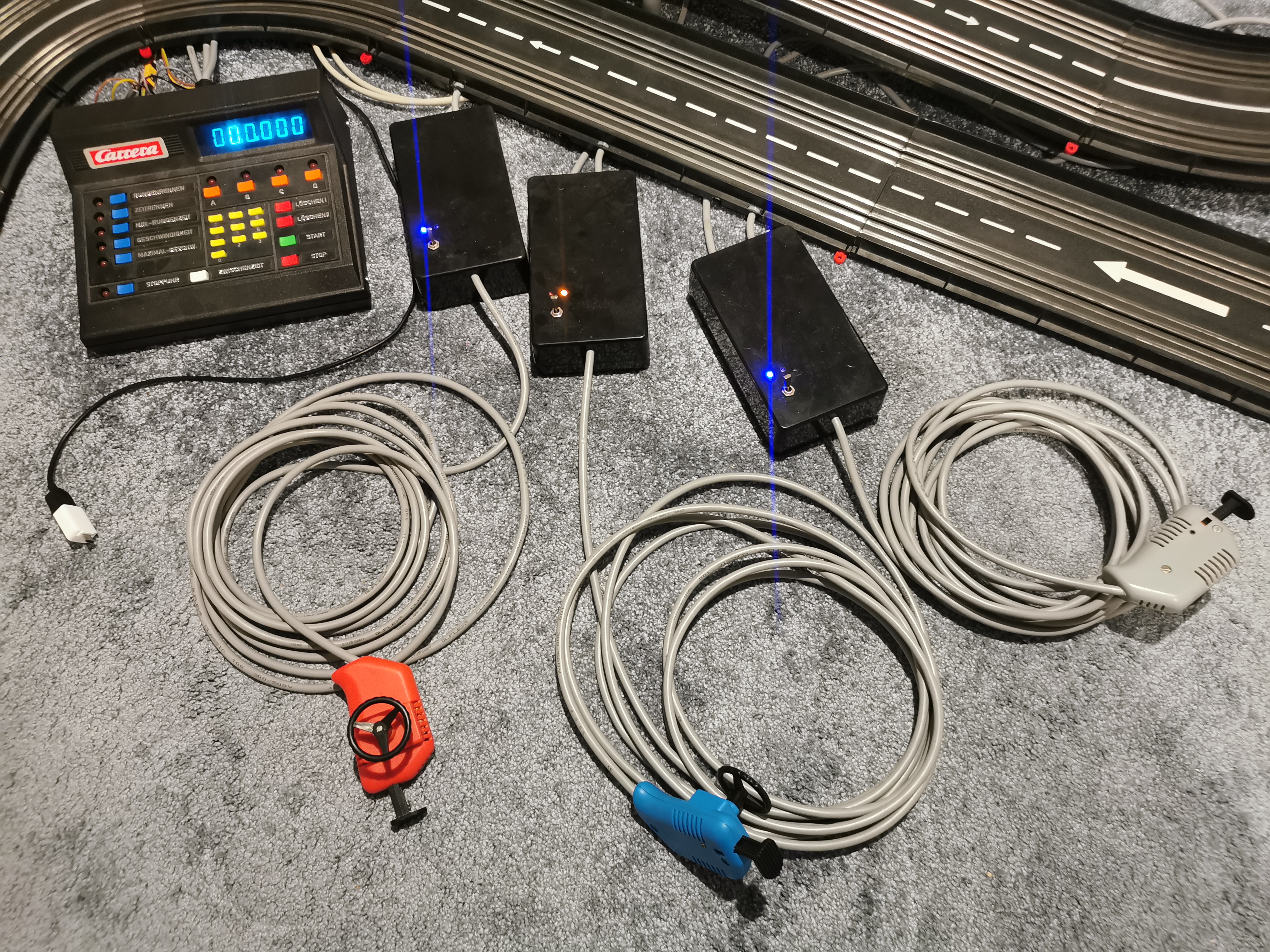

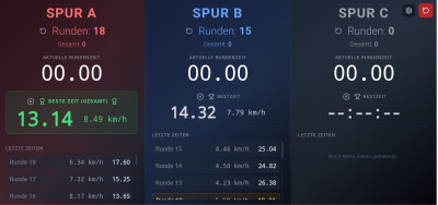

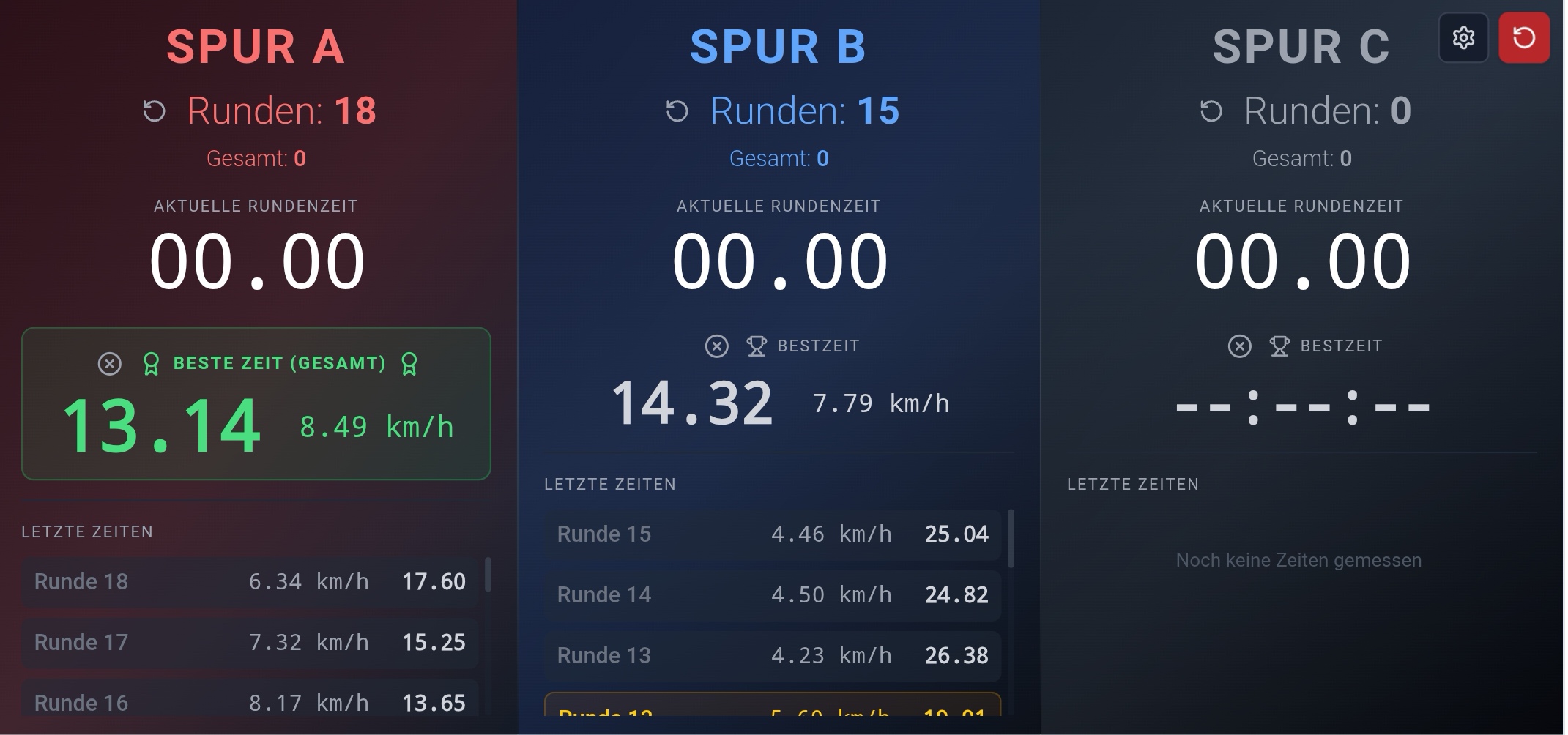

3 Fahrzeuge, über Arduino gesteuert, mit neuer 3-fach Tablet Zeitmessung, Einbindung des originalen Computers (Messung aller 3 Spuren) und 2 Tankstellen, dass alle 3 Autos auch tanken können.
Läuft bei mir schon ziemlich stabil.. Ein Tutorial mit Anleitung bin ich dran, Quelltext usw stelle ich dann zur Verfügung.

Re: 3 Fahrzeuge + Hindi betreiben
Danke für die Rückmeldungen,
Ich habe angefangen, die Infos aufzuschreiben..
https://www.servo-forum.de/phpBB3/viewtopic.php?t=5701
Grüße Christian
