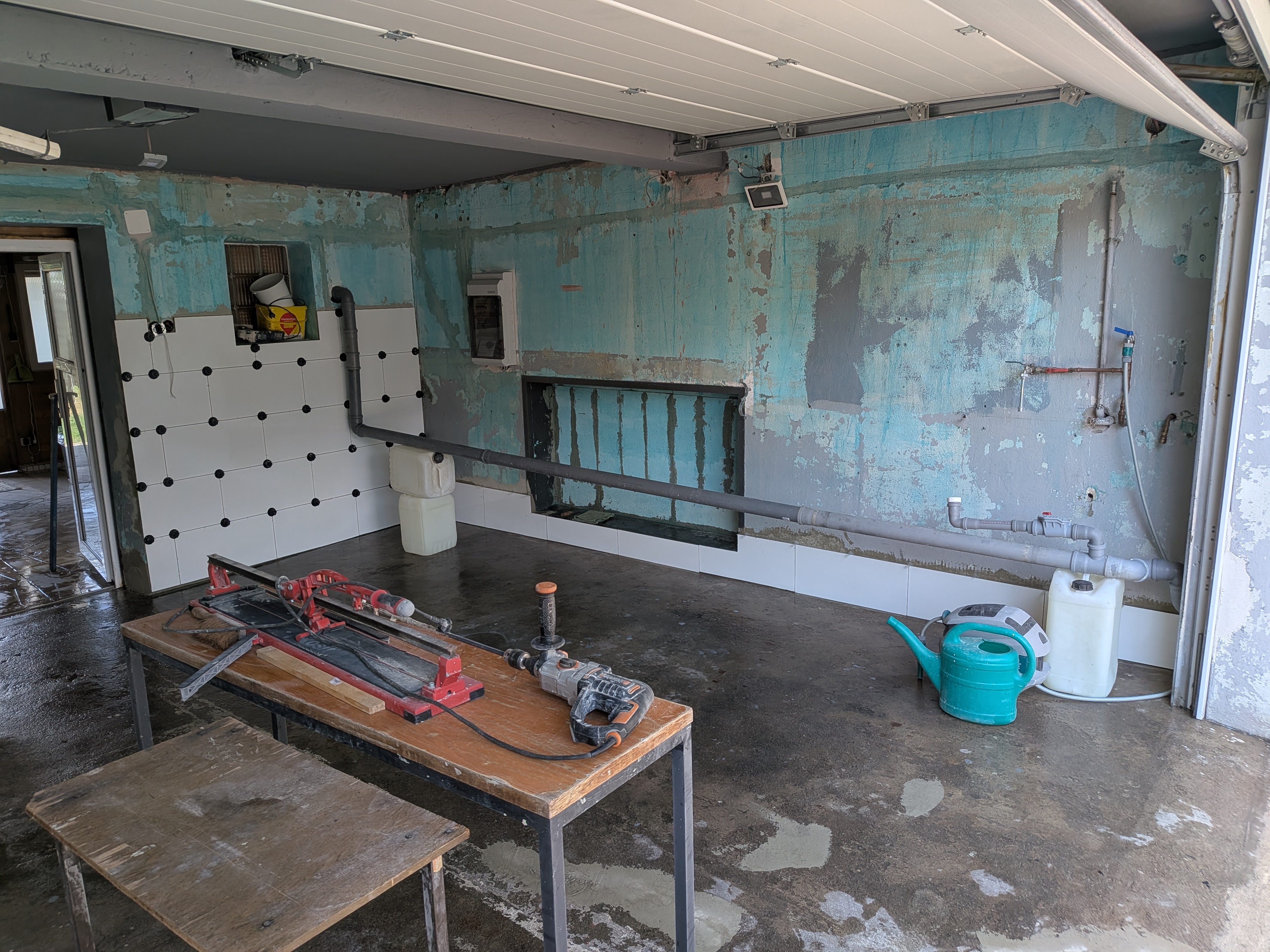

Meine Hütte bekommen dann die Kinder. Da denk ich mir halt, warum sollen die da tagelang rum stemmen und putzen wenn ich gleich Leerrohre verlegen kann. Drum leg ich überall noch 1-2 leere in Reserve rein. Ich geh da immer auf Nummer sicher. Haben wir auch schon gebraucht als wir beim Bruder Netzwerk nachgezogen haben durchs ganze Haus. Da bist du dann froh wenn du nur mehr das Kabel rein musst
Vom Haus in die Garage hab ich 4 Rohre mit 65mm liegen. In einem geht die Elektrik rein mit 6,5mm² in den Werkstattsicherungskasten. Eines hab ich 3 Jahre später genutzt um ein Netzwerkkabel in die Garage zu legen und zwei sind noch leer. Vielleicht zieh ich ja mal ne Wasserleitung durch wenn mir langweilig ist. Man weis nie für was man mal leere Rohre nutzen kann

Was kommt denn oben drauf ? (da du sagtest du fliest bis nach oben)

Raceflag, danach wieder Weiß.

Saubere Arbeit. Was machst du mit dem Boden?

Fliese 45 x 45

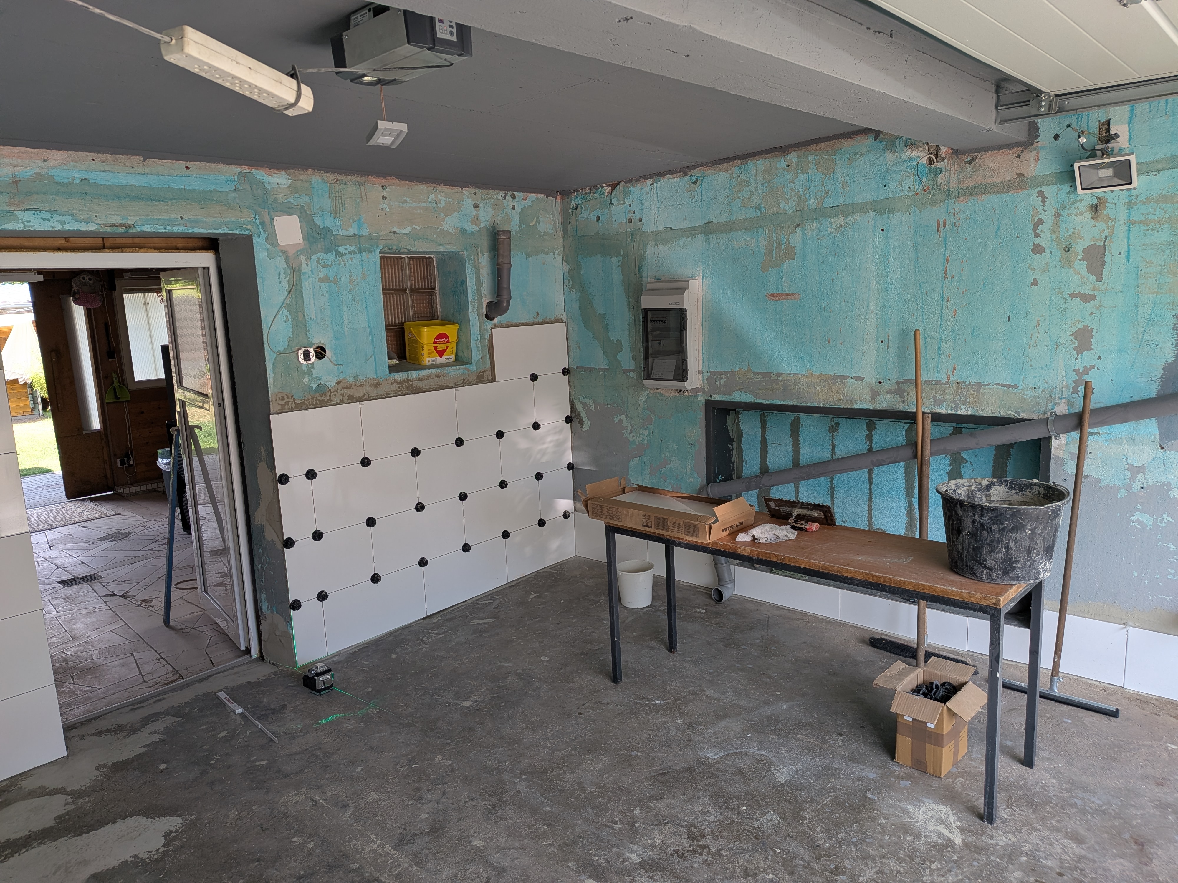

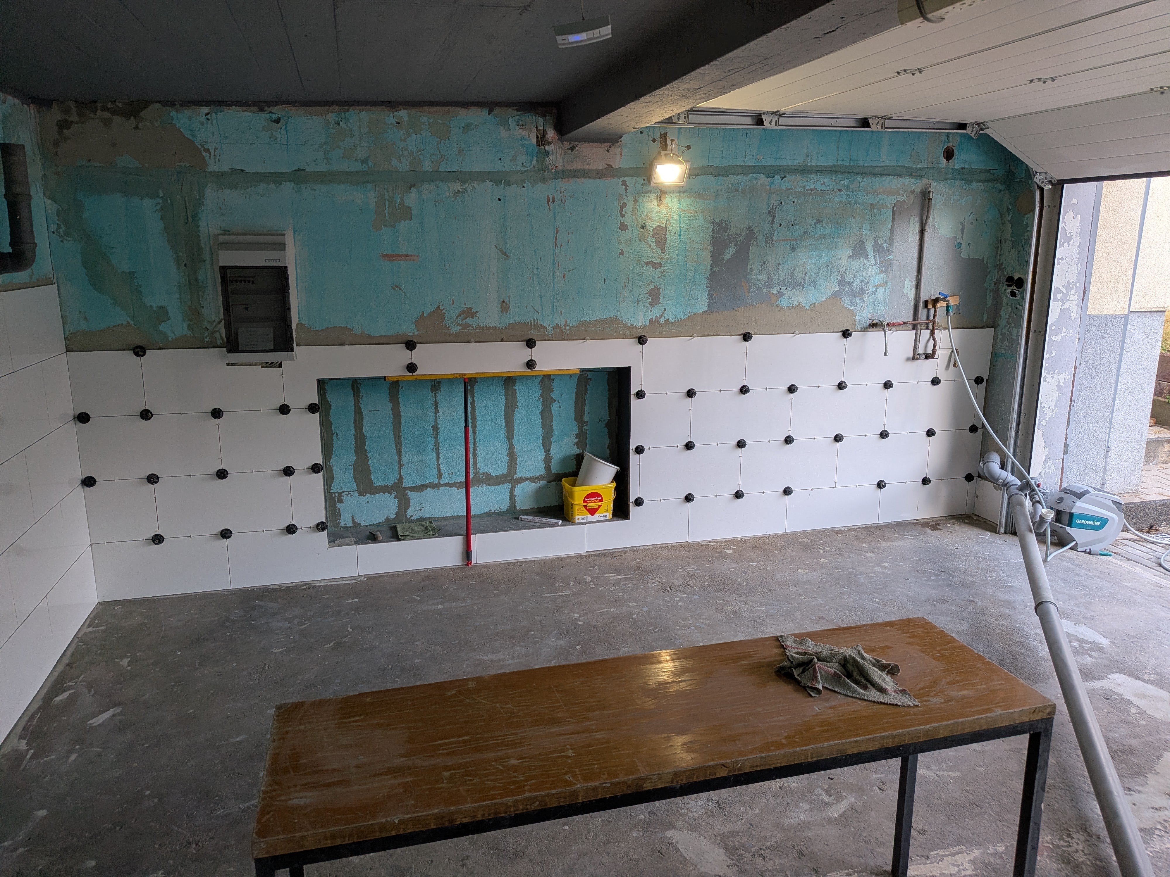

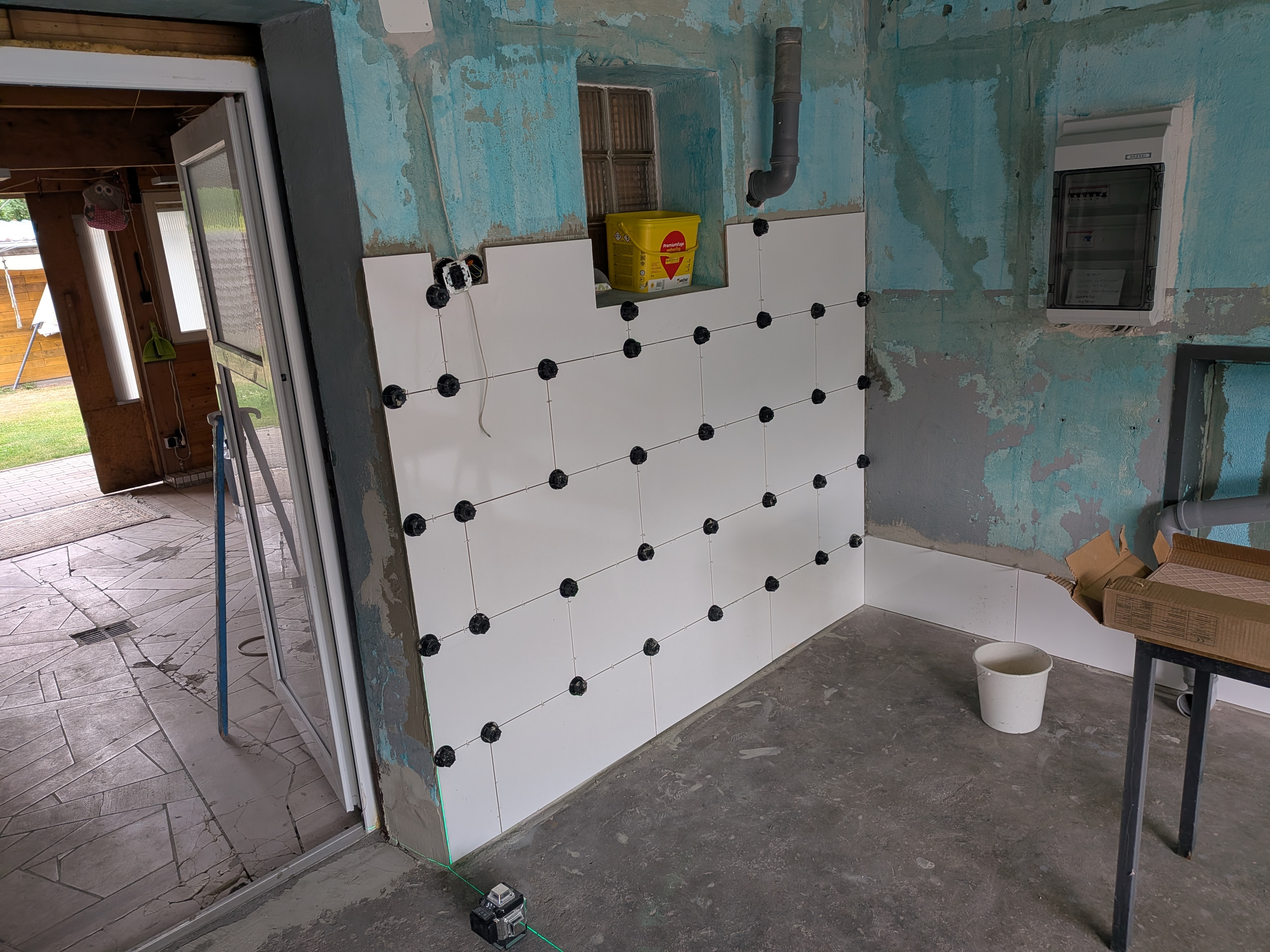

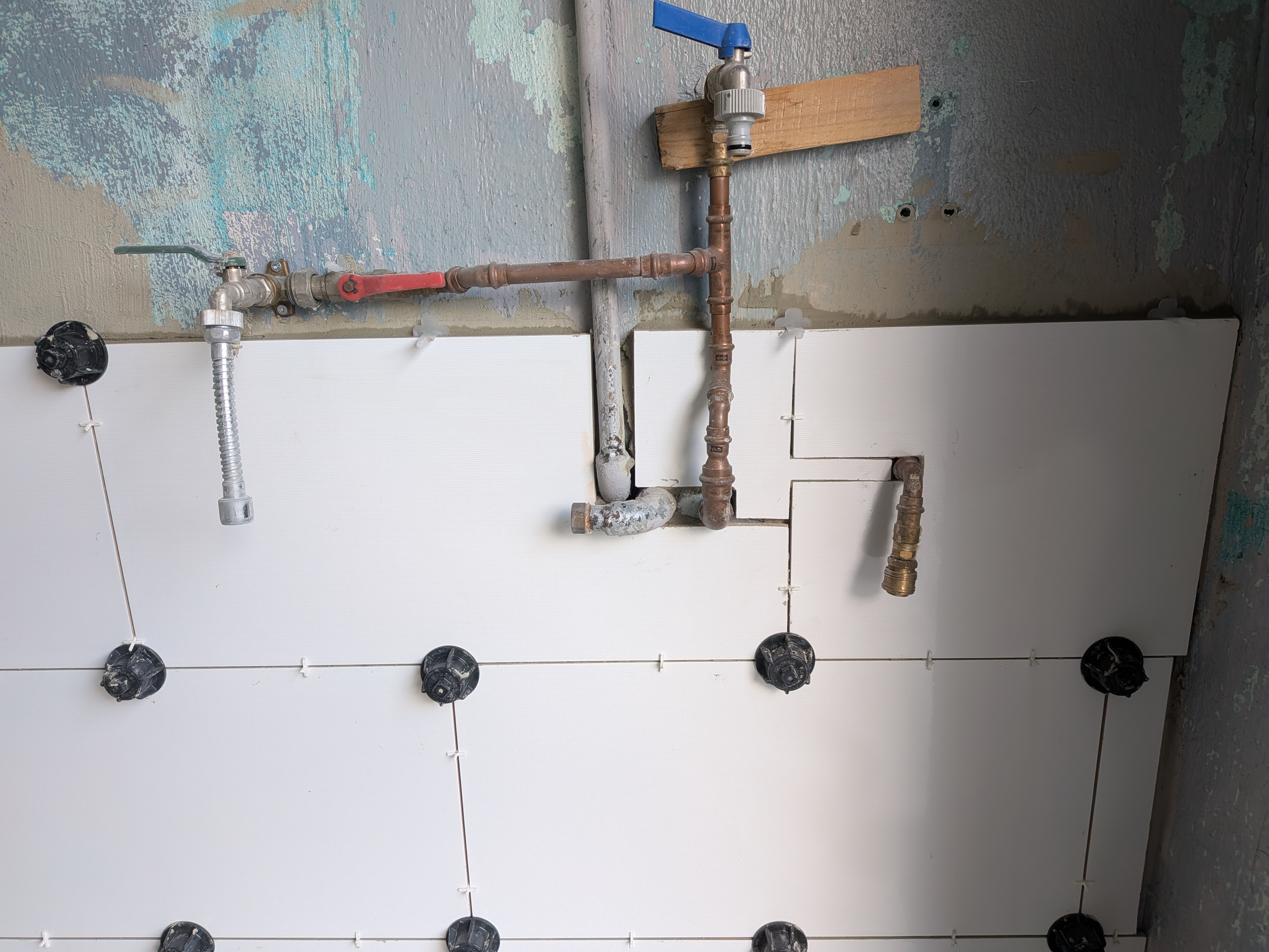

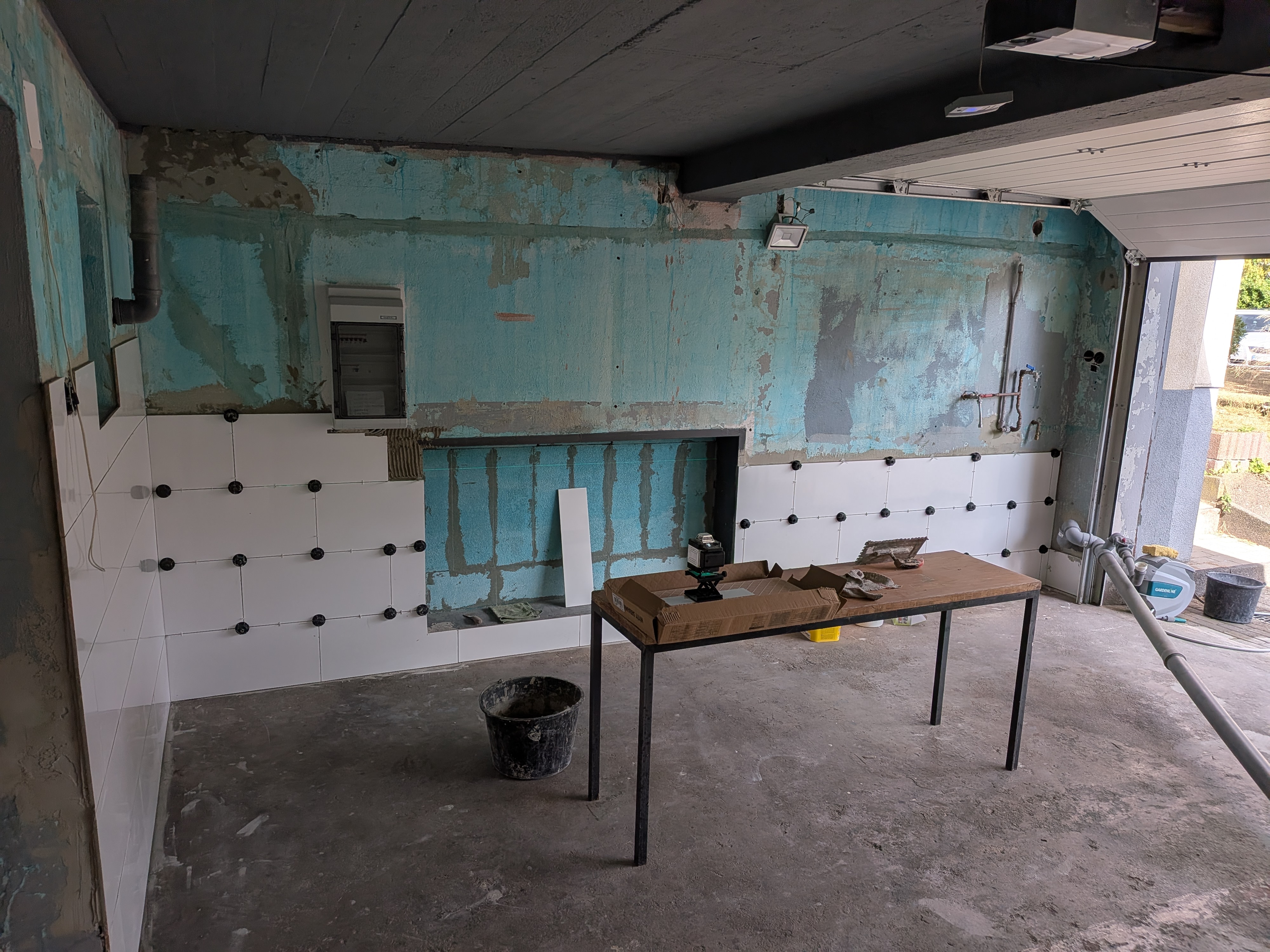

Heute die nicht so schöne Wand angefangen.
Was für eine Frickelarbeit
