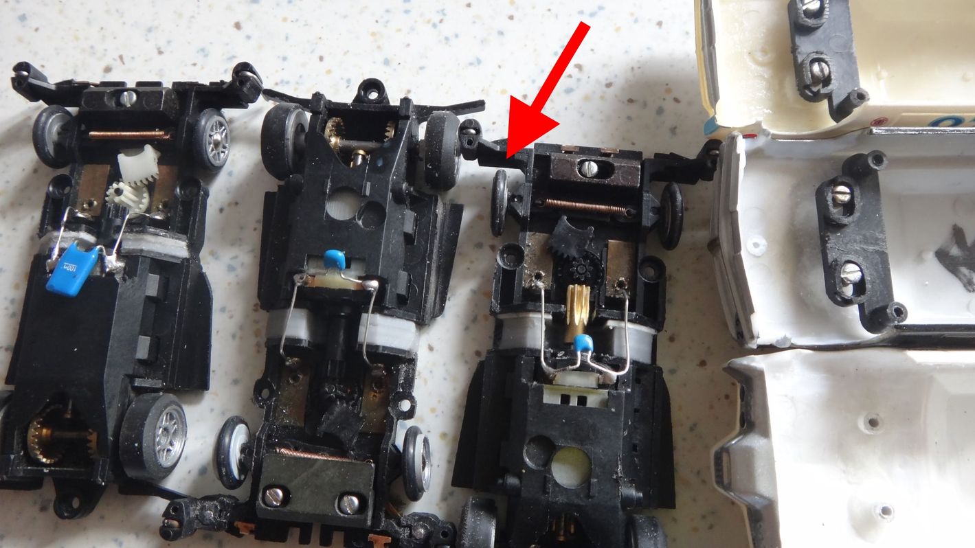

RoseTattoo hat geschrieben:5. Gibt es noch andere Dinge die ich beachten sollte?
Schmale Hinterachse bei allen wenn tief...Vorne am besten Originale Felgen nehmen
(ausser Du hast auch Alus wo der O-Ring innen auf der Felge sitzt :!:)
..dann kannst Du das überstehende Material bis zum O-Ring entfernen.
![Rufus Legends.JPG (164.08 KiB) 6452 mal betrachtet Felgen schmälern 140er](./download/file.php?id=258&t=1&sid=6579dc94dc2dbe7e24110ac1a86e4c16)
- Felgen schmälern 140er
...hab an den Hinterreifen die Aussenkanten der Gummis gerundet...mit Schmirgel.
Solltest auch das Chassis-Heckteil
ohne Langloch wählen...vorne was passt oder passend machen. Vordere Schraubzapfen wie V1er (Brücke)
grüße, Rufus
