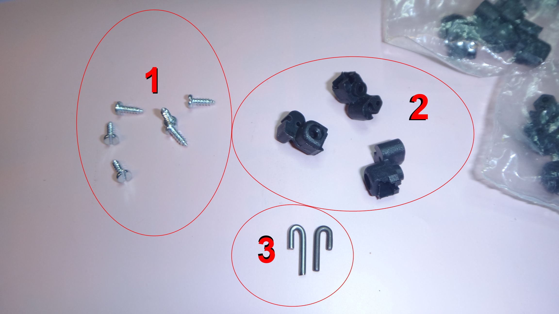

Deine beiden innenliegenden (auf deinem Bild) Mabuchi-Chassis brauchen ihre beiden Führungshaken.Orlean hat geschrieben:
Was meinst du damit? Das verstehe ich nicht.Rufus hat geschrieben: Dir fehlen auch die Führungshaken zum schrauben..und die Metallhaken selbst.
Grüßle
Steffi
zu 1: Schrauben gibt's bei Conrad (Apothekerpreise..aber gut)
...das hier sind die kurzen auf'm Bild (6,5)
...gibt's auch etwas länger(9,5)...gut bei ausgelutschten Schraublöchern an der Karosse.
(..die noch kürzeren für die Achsschenkel, anstelle der Niete.. hat Conrad leider nicht)
http://www.conrad.de/ce/de/search/?sear ... nde=2.2+mm
zu 2: Führungshaken-Aufnahme zum anschrauben
(gibt's auch ganz aus Kunststoff bereits mit Kunststoffhaken (ein Bauteil)... zum schrauben...Finger weg davon !)
zu 3: Führungshaken Metall...gibt kurze und lange...lang is immer gut
..komm zum Treffen nächsten Monat...danach weißt Du alles !
