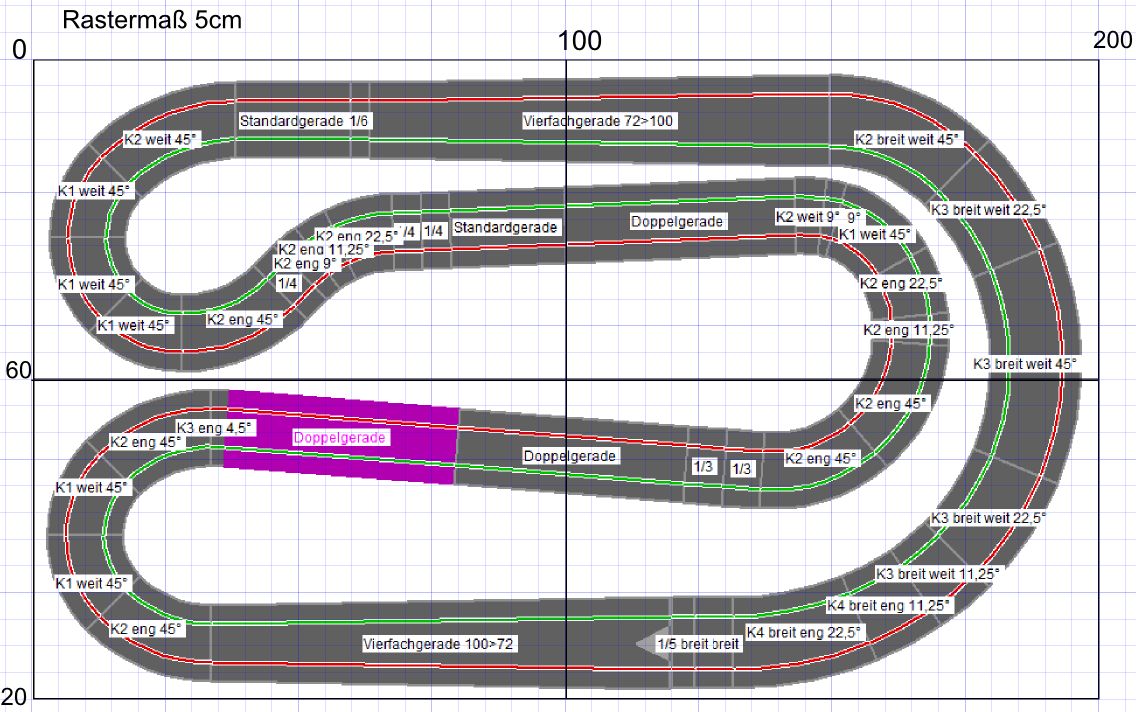

Nö du, 2,40m x 1,20m passt weder ins Kinderzimmer noch ins Auto. Sind insgesamt vier Module.
Geht mir eigentlich nur drum, mal zu testen ob das Konzept Holzbahn überhaupt umsetzbar ist. Und da eine reine Testschiene oder ein Oval langweilig ist, mache ich halt die kleinste sinnvolle Servo-Strecke - ein U.

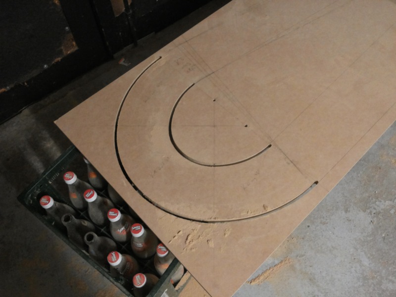

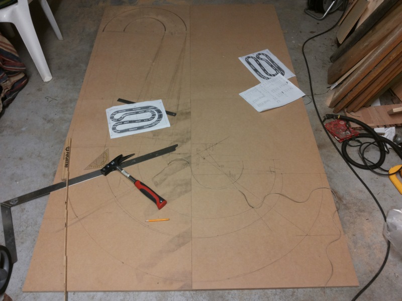

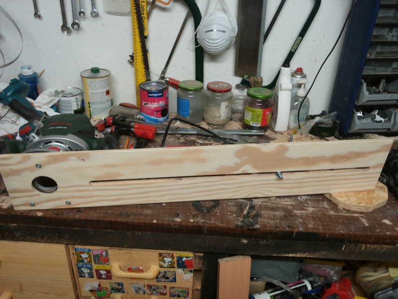

Heute: Fräszirkel fertig gebaut.
Funktioniert gut.
Rest des Abends mit Anzeichnen verbracht.
Morgen will ich das erste Modul fertig fräsen.

Einen Fräszirkel bauen ist keine Hexerei.Lollipop_007 hat geschrieben:Yes, der Fräszirkel ist echt Klasse Stefan. Bin echt aufs Ergebnis gespannt.
Coole Sache, Hut ab.
Viele, viele ungelöste Variablen.
Wie verhindere ich, dass das MDF bricht, wenn ich die Gerade ausgefräst habe? Bleibt ja nur ein 2cm-Streifen übrig. Die gefräste Kurve ist jetzt schon wacklig. Uiuiui.
Ich hoffe, dass ich die Leitplanken glatt genug kriege. Geplant ist (für Fahrbahn und Leitplanken) ein dünner Acryl-Anstrich.

- Das Ganze wird ein Sandwich aus zwei Platten:
- Fahrbahn aus 10mm Pappelsperrholz (wegen Gewicht)
- darüber die 16mm MDF-Platte, die lediglich die Leitplanke darstellt. Ich fräse die also komplett durch, da bleibt teilweise nicht mehr viel übrig.
- Innenführung: Die Pappelplatte bekommt in den Kurven eine 4mm-Fräsung, in die mit Heißkleber ein Metallstreifen eingeklebt wird. Heißkleber, damit ich in der Klebephase noch korrigieren kann.
- Nach Fräsung der Innenführung können die zwei Platten schon zusammengeleimt werden (Holzleim
- unter die Pappelplatte kommt zwecks Stabilität und Kabelverlegung noch ein Leistenrahmen
- Verbindung der einzelnen Module vermutlich mit Holzdübel. Hoffentlich bringe ich das genau genug hin.
- Leiter aus Kupferklebeband (Tiffany-Band). Angeblich leicht zu verarbeiten und lötbar.
Alles klar?
