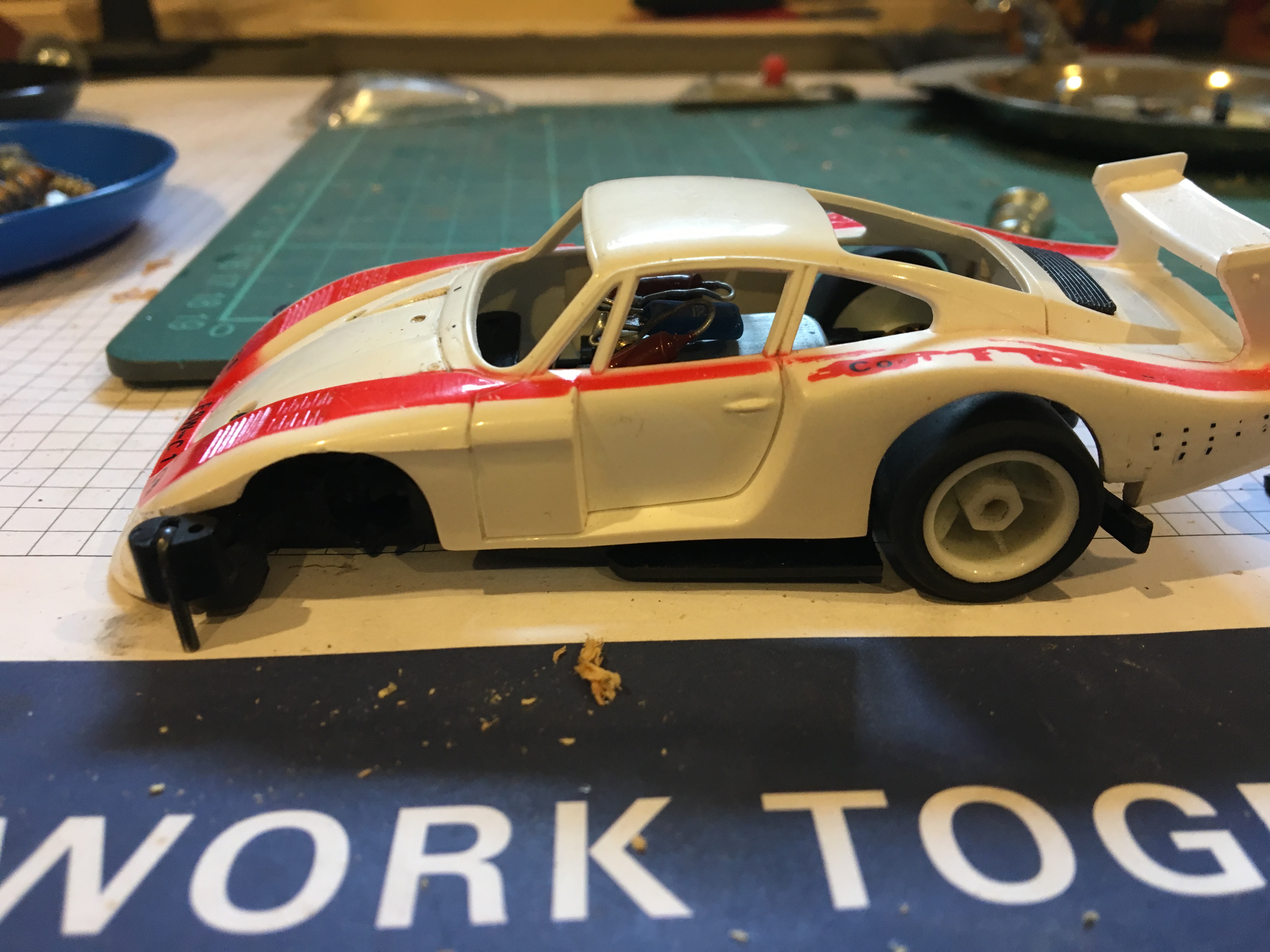

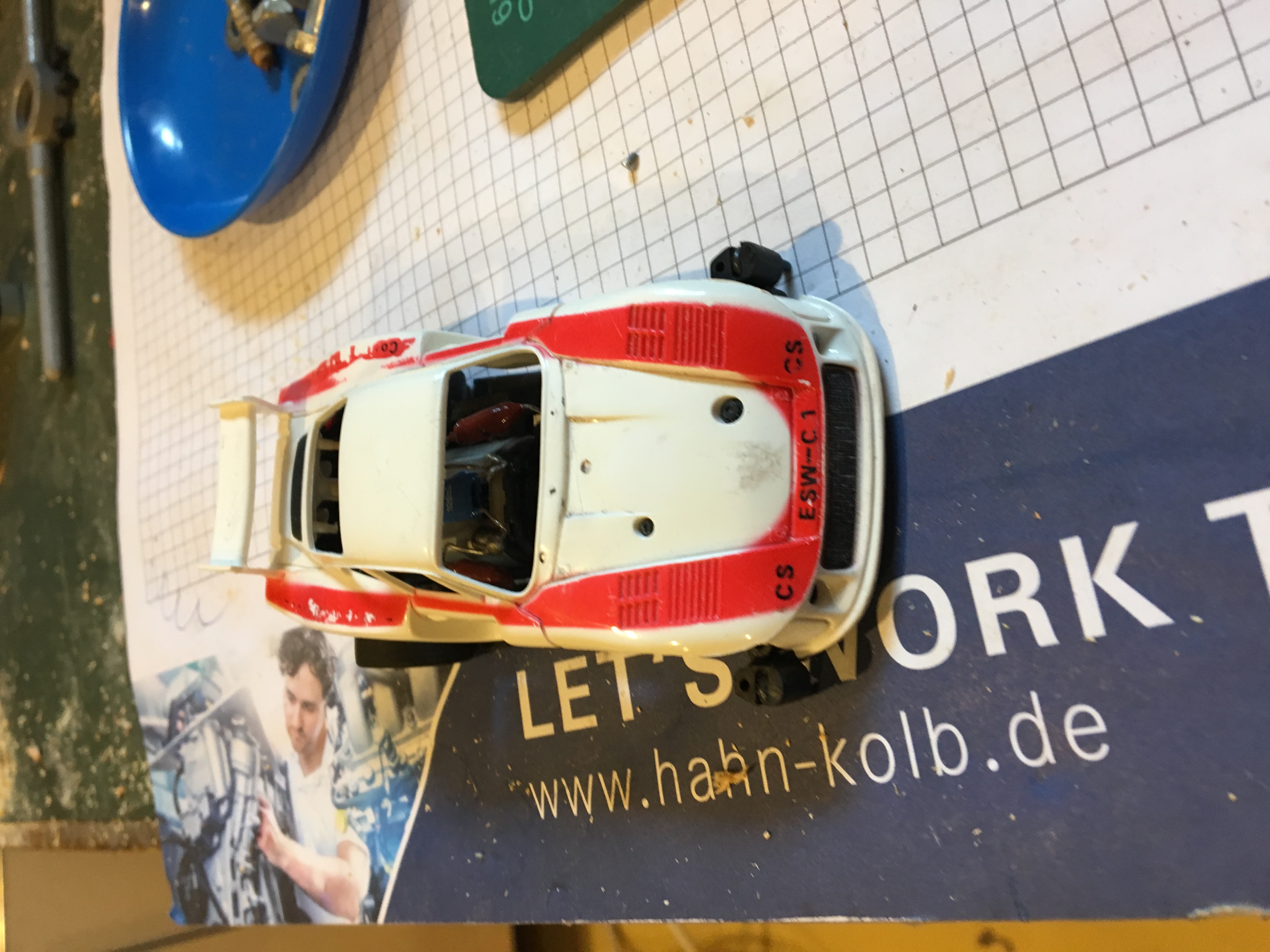

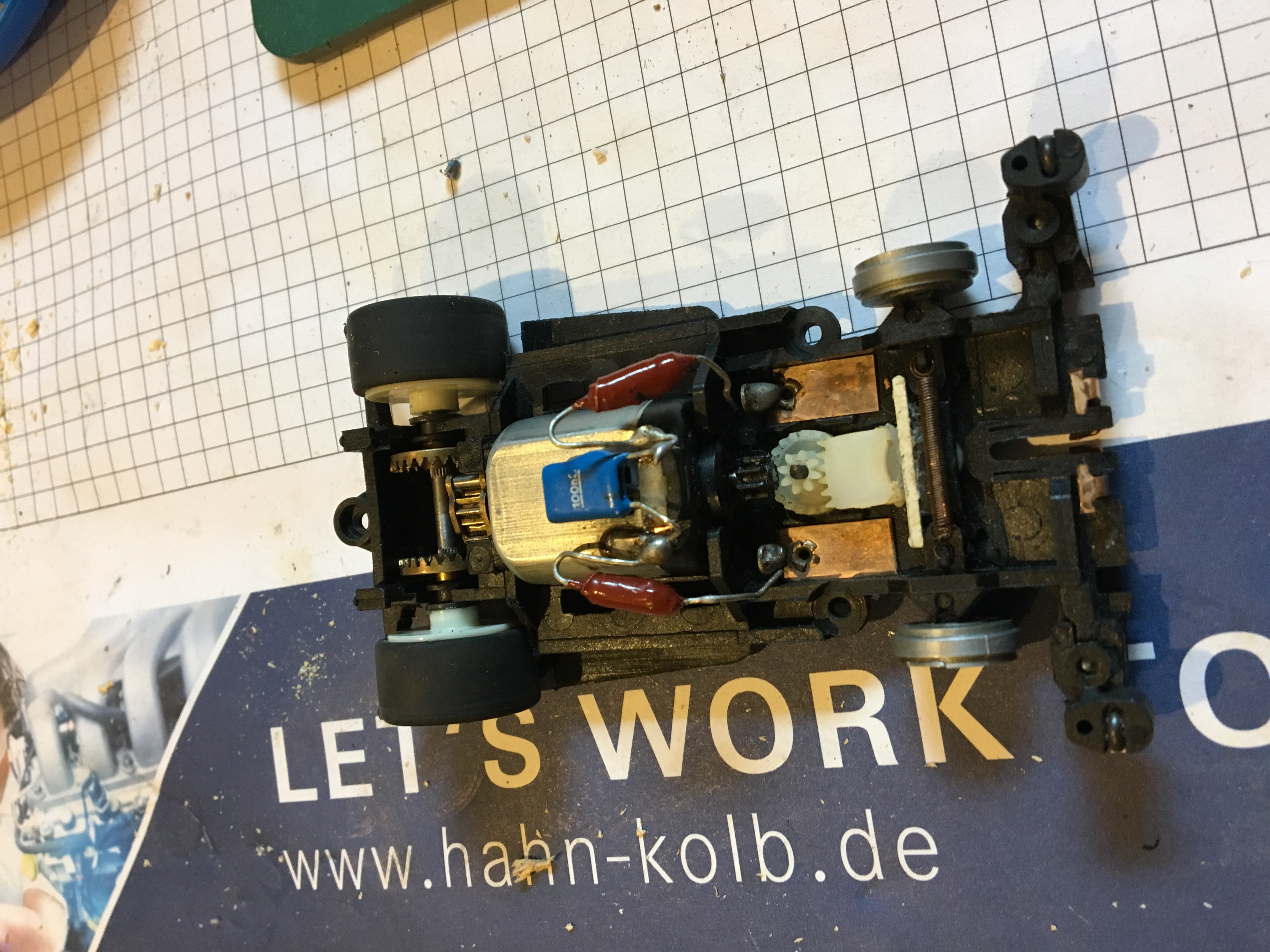

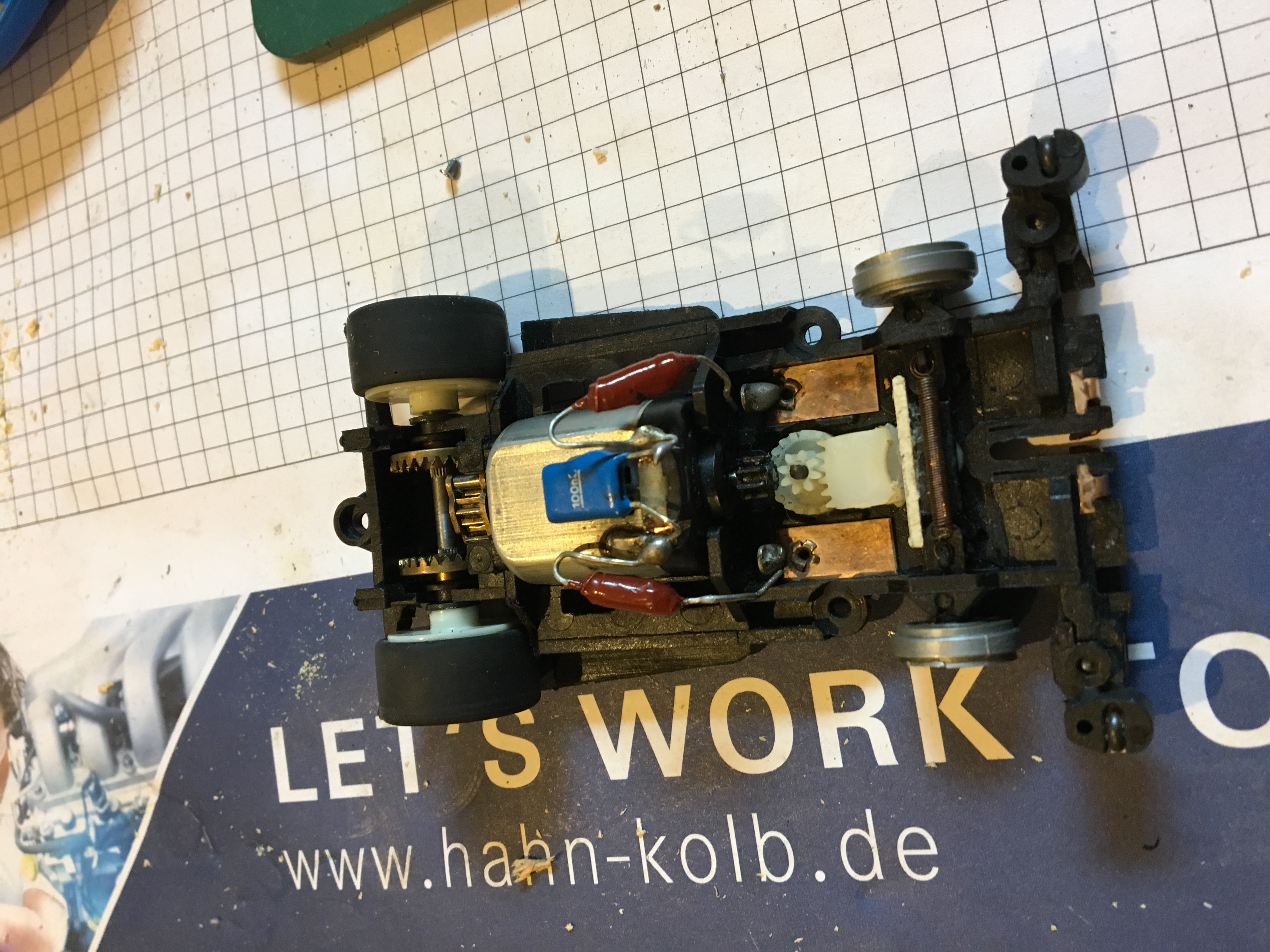

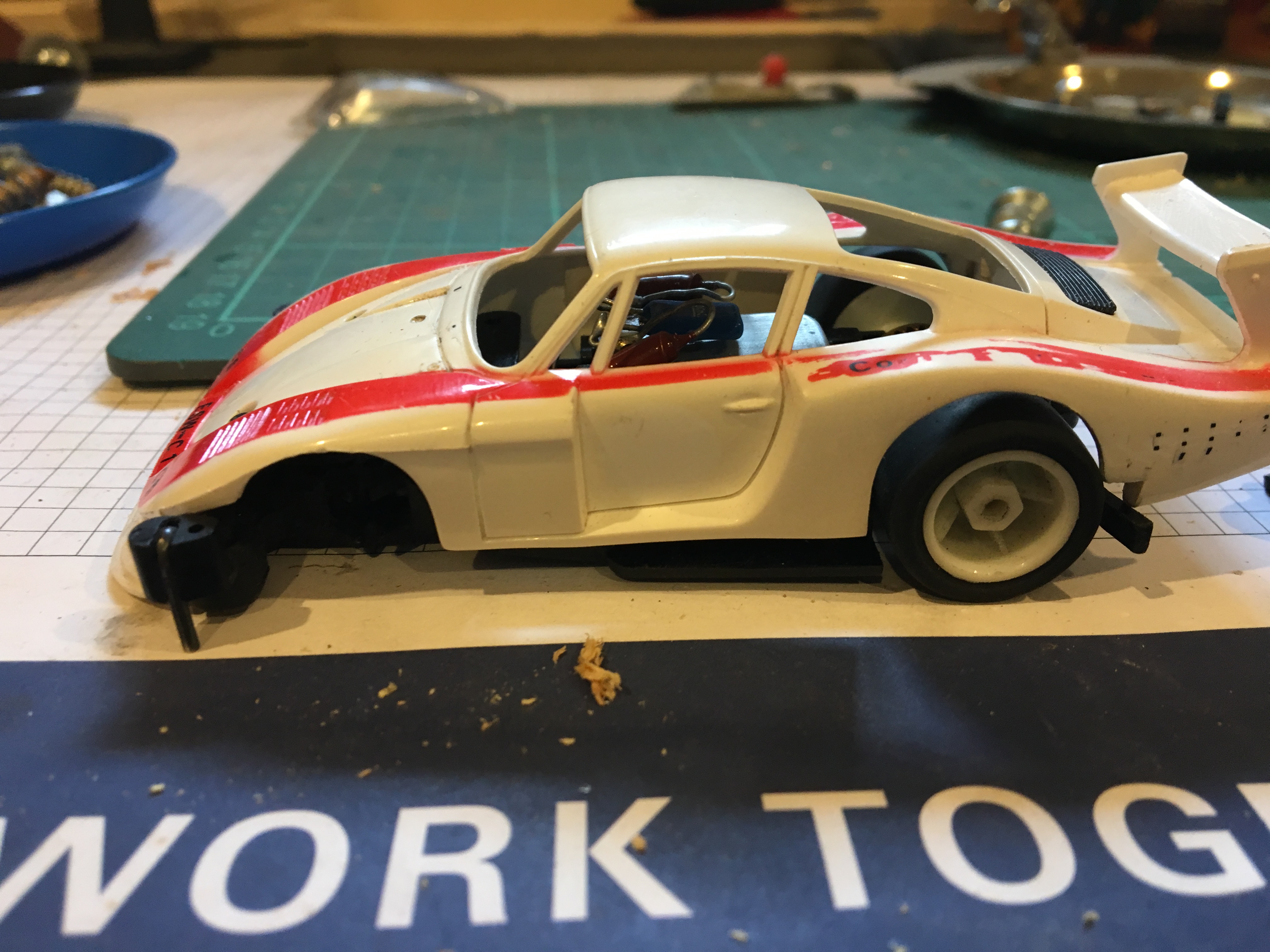

Nun zu unserem Problem: Die Reifen.
Bei einem weissen Porsche 935 sollen Ortmänner drauf. Nur welche? Ich blick leider immer noch nicht ganz durch. Und damit wir nix falsches bestellen, möchte ich mich vergewissern.
Anbei noch ein paar Bilder.
Danke schon mal für eure Hilfe.
Gruß Andi
Beiträge: 1406
Re: Auf gehts zum neuen Hobby
40 oder 40 m sollte passen .
Beiträge: 5692
Der hat die falschen Felgen drauf. Da müssen die grauen Kunststofffelgen montiert werden. Grund: Die weißen sind zu breit, die Flügel zu schmal, damit hoppelt er über die Innenführung.
Außerdem schleifen die Reifen ziemlich sicher hinten an den Abstandhaltern.
Falls du keine grauen Felgen hast, kann dir hier sicher jemand welche vermachen. Oder du kaufst dir einen Satz passende Alus.
Passende Reifengröße für die grauen: 40A.
