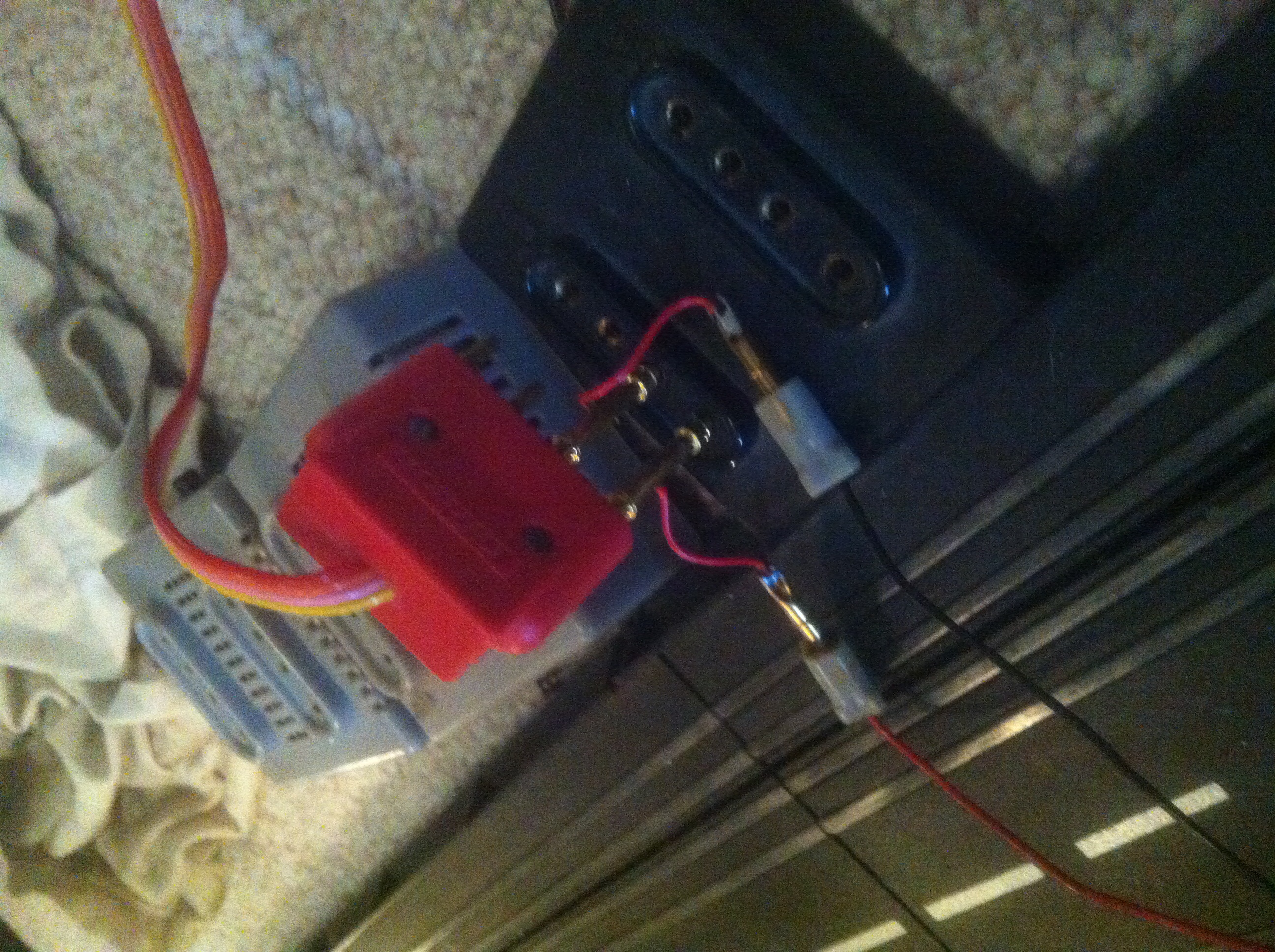

Moin, nein. Geht nicht.
Vielleicht kann Jemand mal seinen Adapter aufschrauben und fotografieren? Das wäre so toll.
							Anschluss Soundgenerator

Re: Anschluss Soundgenerator
So kann es ja auch nicht funktionieren,
Du hast ja keinen Strom auf dem Stecker
Zweite Anschußschiene verbauen
Unser Reiseleiter is ohne Reiseziel
...alles wird gut
Hast Du noch eine zweite Anschlußschiene ??? ...dann wird's einfacher.
Schließ deine beiden Regler und Trafo(s) ganz normal an eine Anschlußschiene....voll normal.
..die zweite Anschlußschiene einfach irgendwo in der Strecke verbauen...awa ohne die Anschlußkabel einzustecken
...und an dieser Schiene den Lautsprecher auf A oder B anschliessen...(auch zwei, also A+B Spur)
Also die Stecker der Soundbox direkt in die leeren Anschlußbuchsen dieser Anschlußschiene stecken...je die beiden Buchsen die näher zur Schiene sind, links eine Box für A...rechts für Spur B...so wie auf deinem Bild, nur ohne den Regler.
Ich hab so 2 Teile angeschlossen (und nie nutze). Die Adapter in der Anschlußschiene und die Regler in die Adapter. Dann wird das Motorengeräuch erzeugt, wie ich den Regler drücke, lauter und leiser. Und das funktioniert auch so?
LG Hans Werner
						LG Hans Werner
Hi Hans Wernerspaijagaeng hat geschrieben:Ich hab so 2 Teile angeschlossen (und nie nutze). Die Adapter in der Anschlußschiene und die Regler in die Adapter. Dann wird das Motorengeräuch erzeugt, wie ich den Regler drücke, lauter und leiser. Und das funktioniert auch so?
LG Hans Werner
 yes, so funktioniert das !!!
...gibt zwei verschiedene Originale Adapter...einen für Flutlicht und einen für den Soundgenerator
 Vermutlich sogar Optisch Baugleich...bis auf die innere Kabelbelegung
 Glückwunsch
 Du hast die richtigen Adapter erwischt...und eingesteckt
 Wer diese Adapter-Teile nicht hat...kommt da für Sound am einfachsten mit einer zweiten Anschlußschiene klar.
grüße, Sven
Ich danke Eich allen. Ich habe mir jetzt einen Flutlicht Adapter umgelötet. Das mit der zweiten Anschlussgerade probiere ich natürlich auch noch mal.
