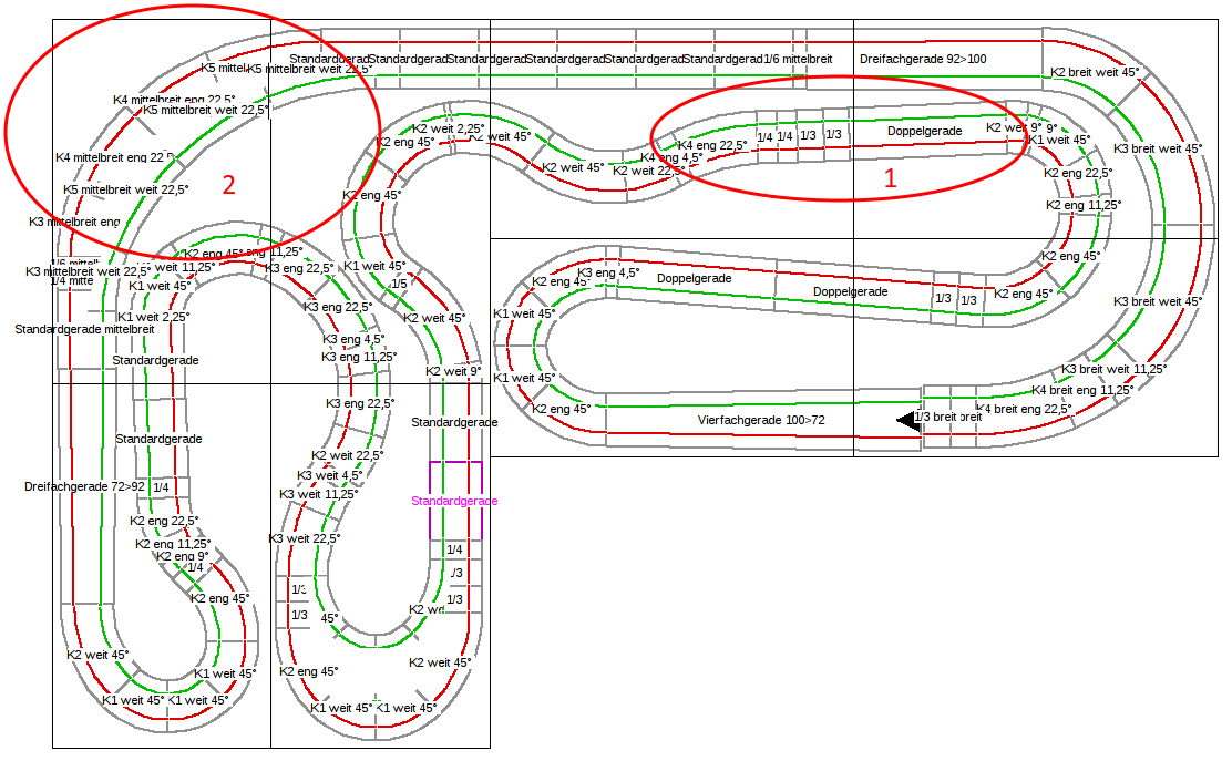

Die zwei eingekreisten Bereiche gefallen mir noch nicht:
1) Die Gerade müsste länger sein, aber ich will den Radius der folgenden Kurve nicht signifikant enger machen, weil sonst der Innenfahrende noch mehr gebremst wird. Ohne diese Kurve geht's auch nicht, weil mir sonst der Platz nach oben ausgeht :(
2) Die Innenspur sollte noch mehr Abstand zur Außenspur haben, aber ich will den Radius auch hier nicht arg verkleinern. Das soll eine Highspeed-Kurve mit Driftmöglichkeit sein.
Alles Scheiße.
Beiträge: 4041
Re: Holzbahn-Erweiterung mal wieder
So schlimm isses garnet...nimm doch wieder die zuvor geplante Srecke bei 1...
und in der folgenden weiten Kurve (unten) würde ich innen noch kürzer gehen, also den Radius gleichmäßig enger machen.
...Kurve 2 sieht doch gudd aus...
Tja, man müßte das Teil Probefahren können...und dann abändern...nur das dies net geht is scheisse :crying:

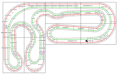

Ich finde diese vatriante ganz gut, die letzte kurve oben links vielleicht als
Plus kurve bauen, mit der verkürzten spur unten kann ich mir Schöne Rad an Rad :driver: :boxer: Kämpfe
Vorstellen :)
Vg

Rufus hat geschrieben:So schlimm isses garnet...nimm doch wieder die zuvor geplante Srecke bei 1...
Haut ned hin. Da war ein Planungsfehler, die Gerade oben ist breiter und deshalb geht sich das mit der nächsten Kurve nicht aus, weil die der Gerade oben sonst in die Quere kommen würde. Schwer zu erklären... aber mir fällt schon was ein.
Rufus hat geschrieben:und in der folgenden weiten Kurve (unten) würde ich innen noch kürzer gehen, also den Radius gleichmäßig enger machen.
Was meinst du mit "Radius gleichmäßig enger machen"? Noch kürzer würde ich die nicht machen, der Fahrer auf der grünen Spur hat sowieso schon einen Vorteil, weil er durch die obere Kurve schneller kommt. Die Außenkurve an der Stelle bekommt aber nur einen gleichmäßigen Radius, wird also ohnehin noch etwas weiter. Hab ich auf dem Plan nicht drin.
Rufus hat geschrieben:...Kurve 2 sieht doch gudd aus...
Ja, ich glaube das wird schon, wir haben an der Stelle eh zwei Zentimeter mehr Spurabstand und bei den großen Kurvenradien werden so arge Drifts nicht mehr stattfinden. Und falls doch ist derjenige selbst Schuld :tongue-wink:
Rufus hat geschrieben:Tja, man müßte das Teil Probefahren können...und dann abändern...nur das dies net geht is scheisse :crying:
Ich bin da relativ zuversichtlich weil die erste Holzbahn auch funktioniert hat, obwohl ich auch nur am PC geplant habe und überhaupt nicht wissen konnte ob und wie das Ding überhaupt laaaft. Anders planen würde ich im Nachhinein nur die zweite 180°-Kurve, die einfach zu eng ist. Mit reichlich Ortmann-Abrieb auf der Bahn geht die aber auch :lol:
marsmensch1313 hat geschrieben:Moin,
Ich finde diese vatriante ganz gut, ...
d
Die ist leider zugunsten der L-Variante schon wieder verworfen, welche auch in der Planung schon wesentlich weiter ist...
marsmensch1313 hat geschrieben:Die letzte kurve oben links vielleicht als
Plus kurve bauen,
Nö, das ist das Modul das schon existiert, und eigentlich der beste Teil der alten Bahn :) Die bleibt!
Die Probleme, die Plus-Kurven lösen sollen, lassen sich bei der Holzbahn durch die Planungsfreiheit schöner und MIT Driftmöglichkeiten lösen.
marsmensch1313 hat geschrieben:mit der verkürzten spur unten kann ich mir Schöne Rad an Rad :driver: :boxer: Kämpfe
Vorstellen :)
Ja, das ist auch meine Vorstellung, deshalb ist die in der L-Variante auch drin :D

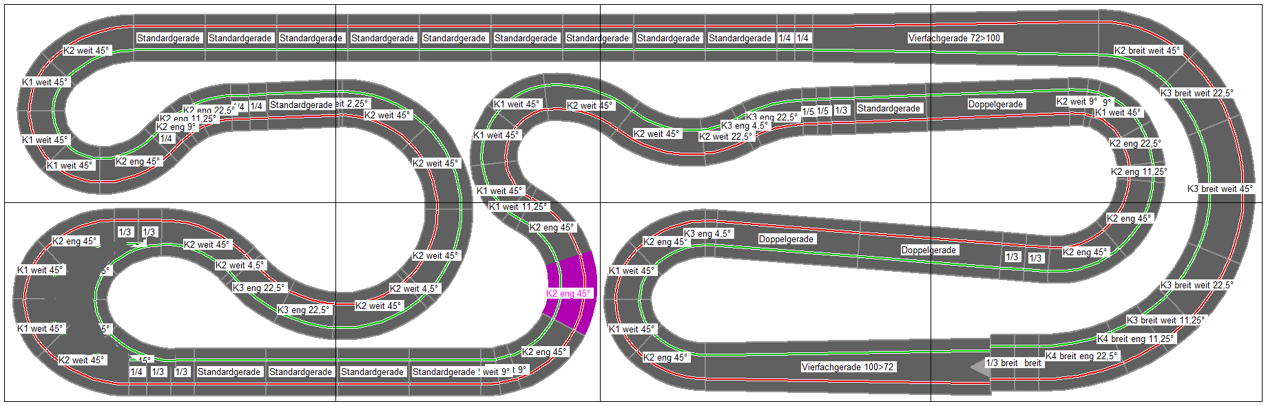

Hier der hoffentlich endlich finale Plan:
(Michi ist schuld an der letzten Änderung - Komplexität nochmal erhöht, aber was solls... :lol3: )
Beiträge: 1451
Na, jetzt siehts doch gut aus... ;-)
