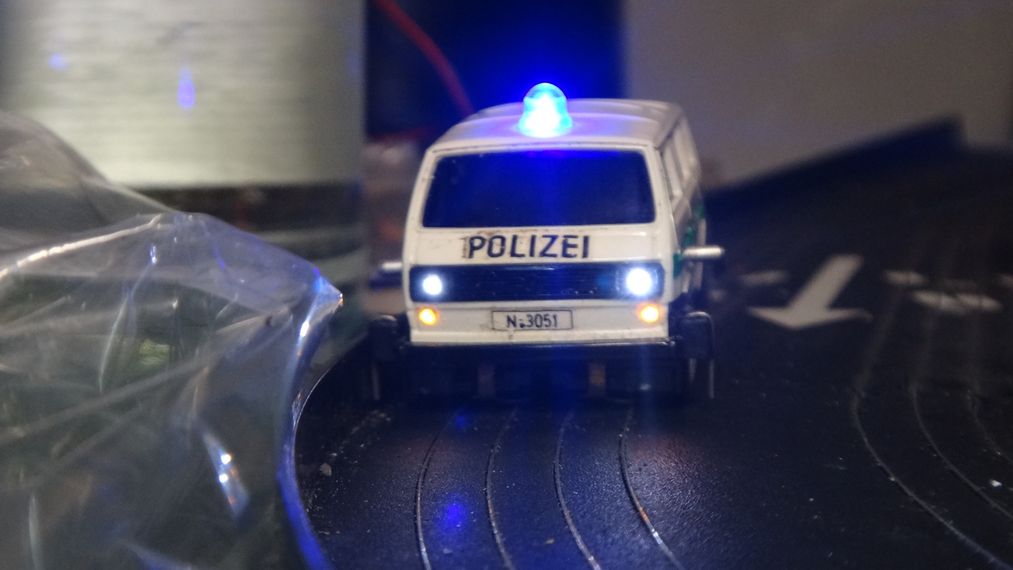

komm zum Sommertreffen...Mr.Smokemaster
...dann mache ma Licht in de Bus
