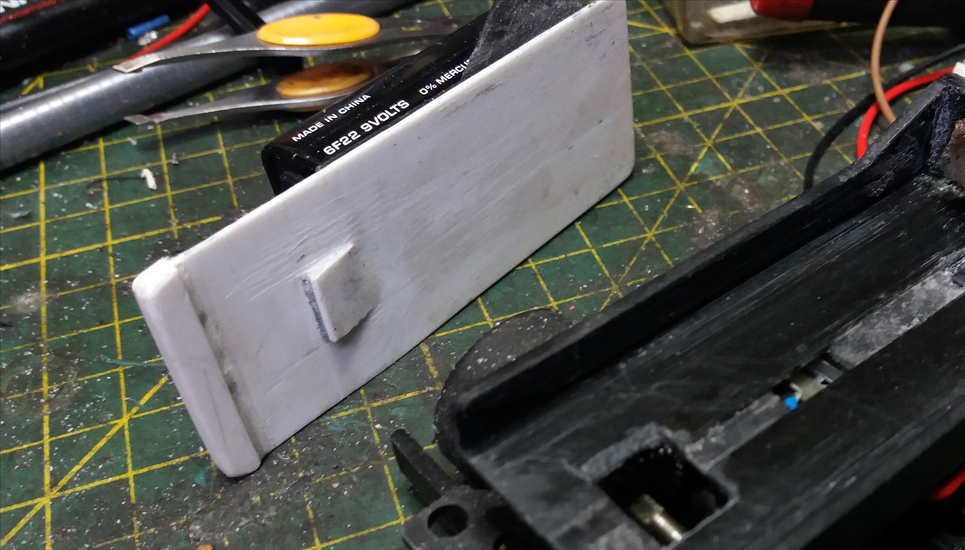

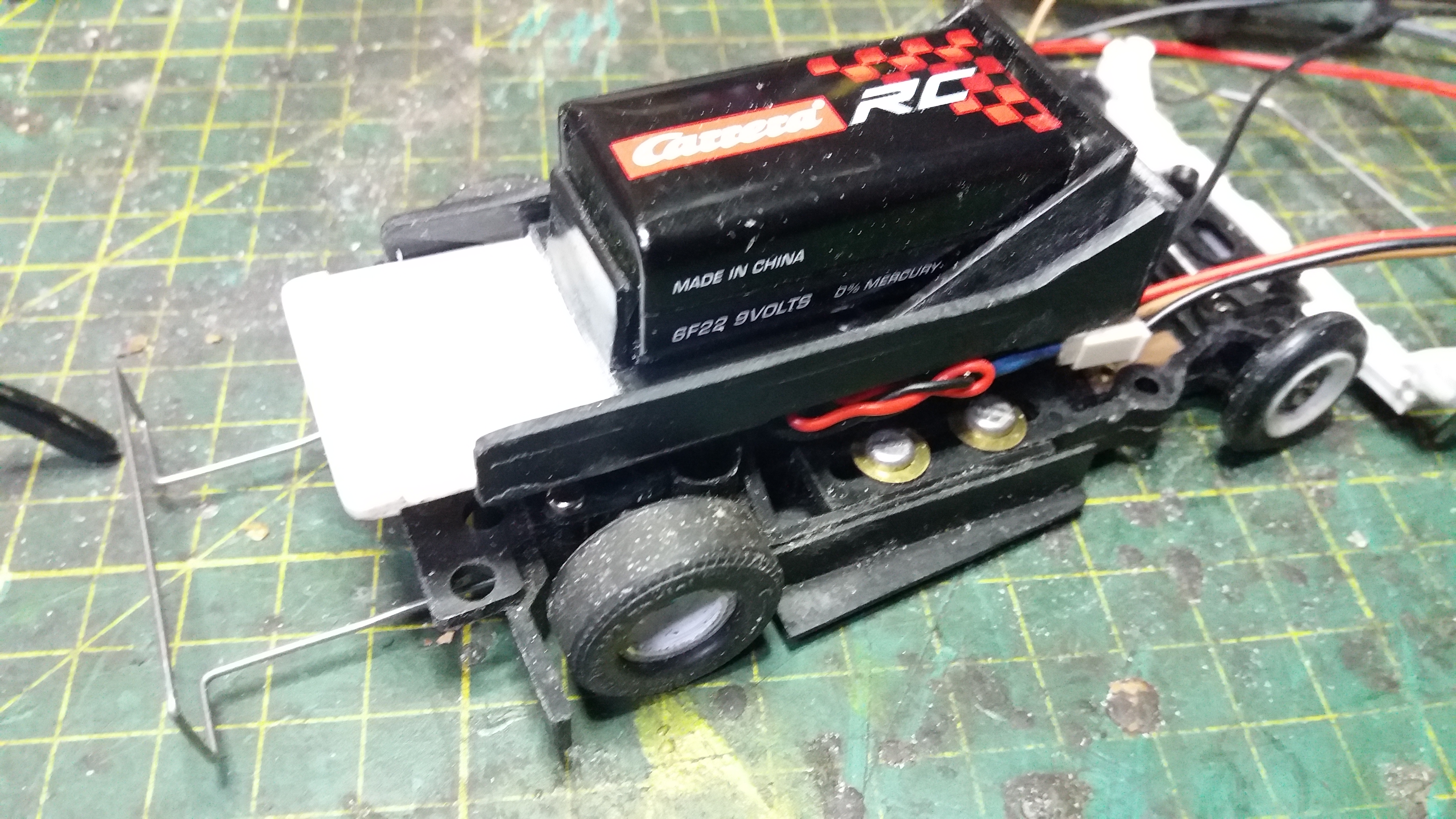

hab dann doch noch was geändert...stabilität...den angeklebten Stopper, der den Batterieschlitten nach hinten hält, geändert.
...mit einem U-Schnitt aus der Platte...das ganze nach unten gedrückt...verfüllt...von der anderen Seite 0,5er platte drauf.
Geklebter Stopper gefiel mir net...dort ist viel Kraft in Aktion, wenn hinten wer draufknallt hätt's sonst den Batterieschlitten die Türen raus gehauen :scared:
So is Ruhe...warum net gleich so :laugh-tears:
..Bild mit Tablet eingestellt...kann größe net ändern :embarrased:
...warte nur noch auf Bauteile zur Fertigstellung...mach dann Movie :knockout:

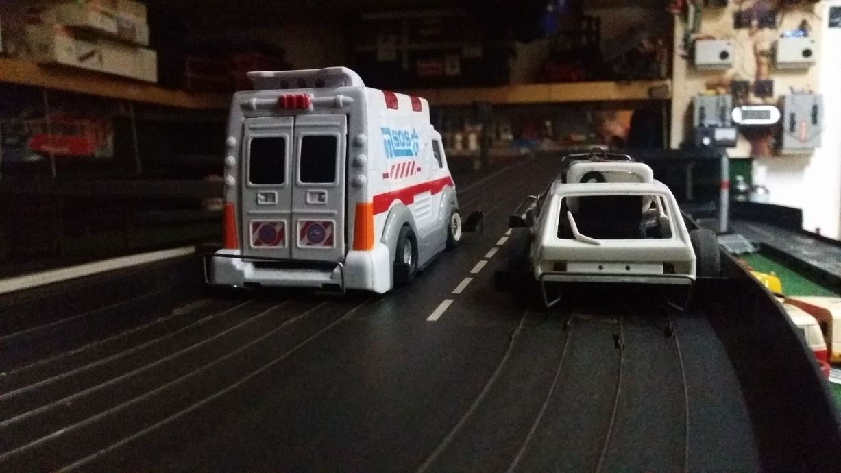

Re: ASH-B ugly
ASH-B in leicht...voll Ugly...ASH-Bugly :tongue-wink: ...bin dran

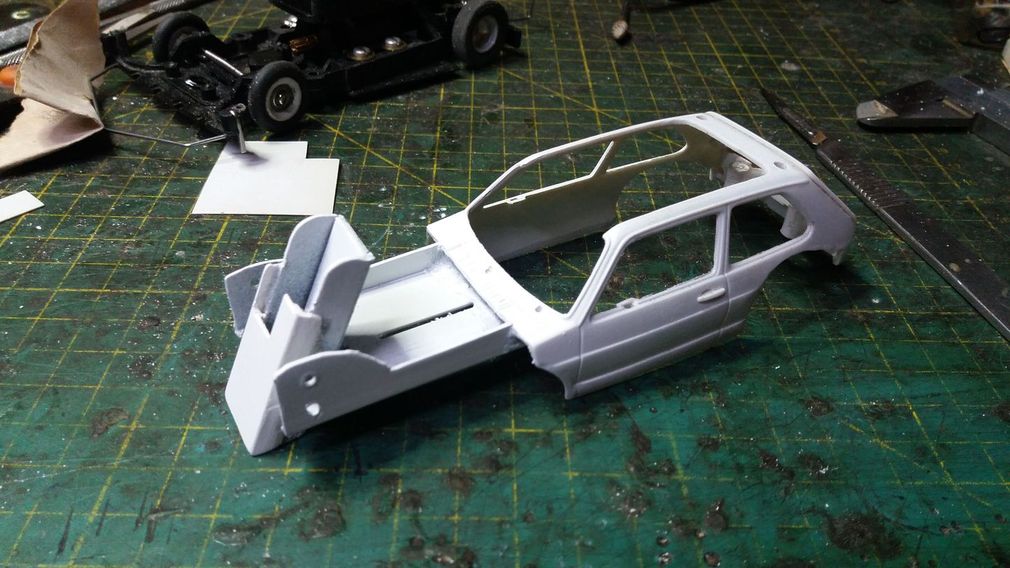

...hoffe der 2. ASH-B wird leichter...zumindest tiefer :floet:

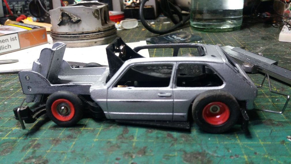

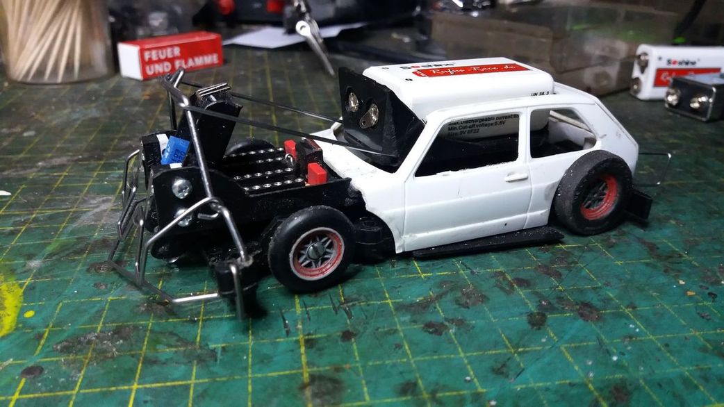

:tag: ganz in weiß...wie eine Blumestrauß :embarrased:

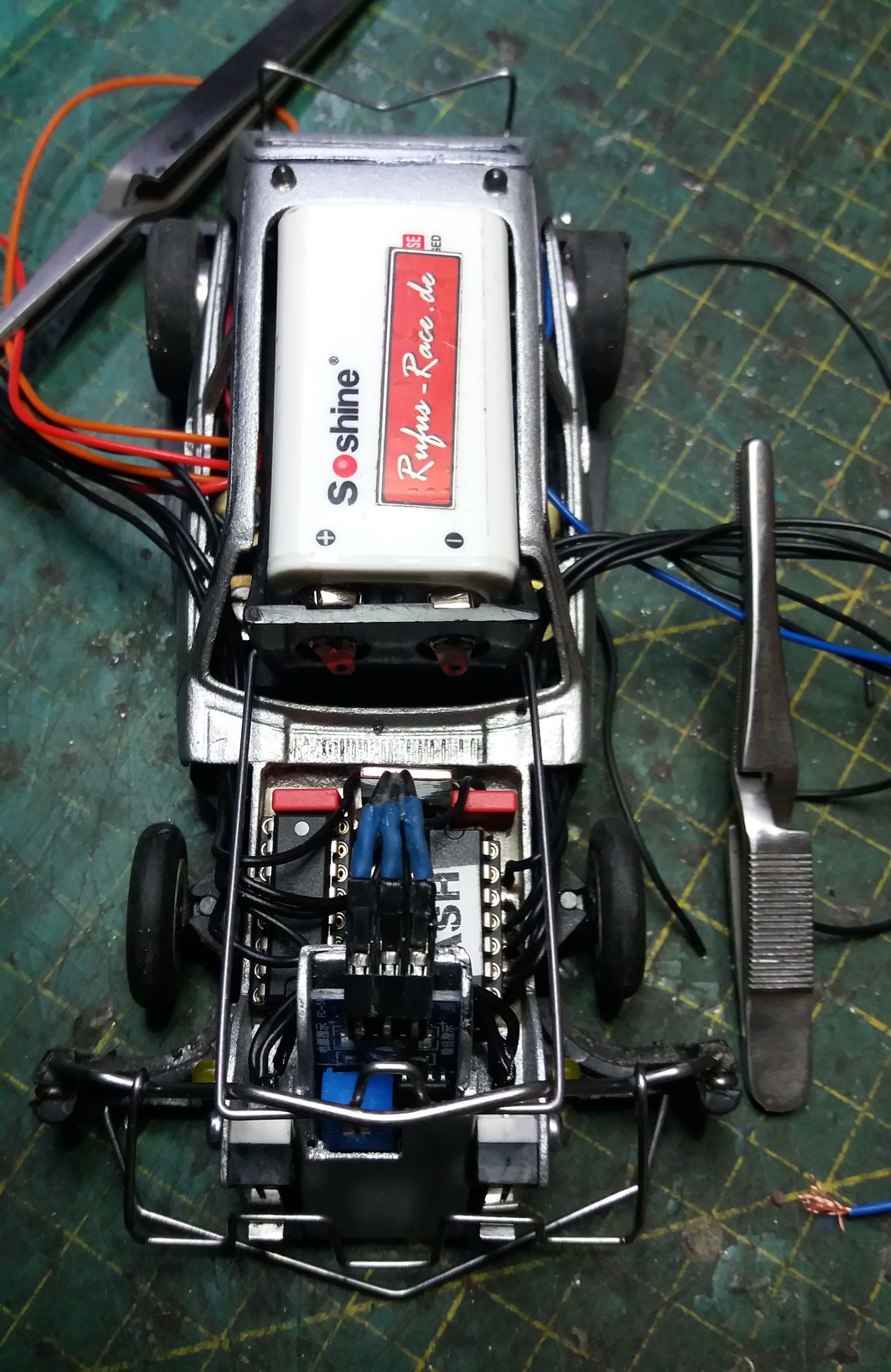

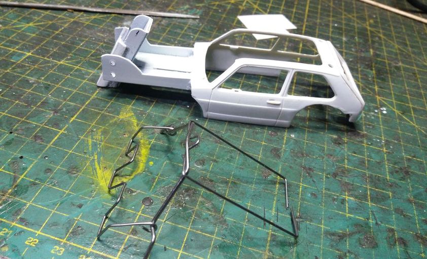

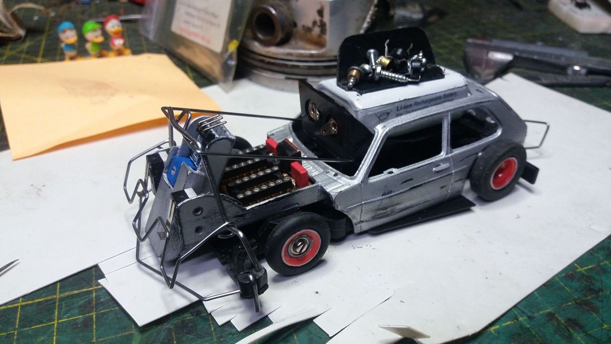

..insgesamt 5 gramm Stahldrtaht...kpl. mit Auffahrschutz vorne und hinten.
Heckscheibenwischer ausgebaut...warum..weil sinnlos ohne Heckscheibe :tongue-squint:

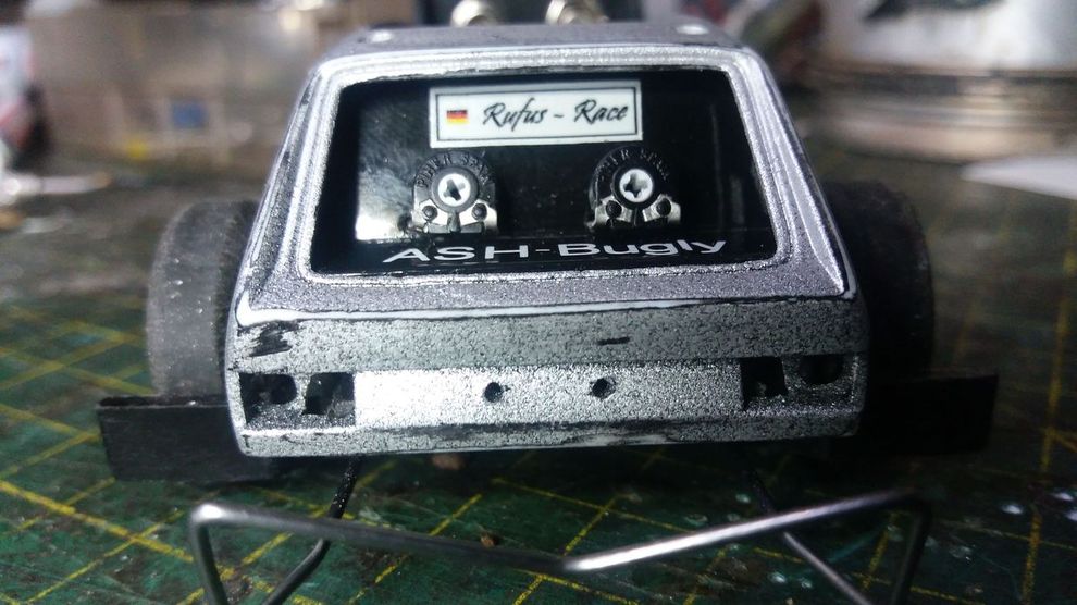

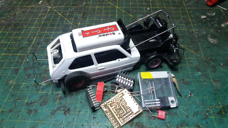

Nur noch Kabel, Schalter, 6xLeds, ICs und Kleber fehlen...noch zu verbauender Kleinkram liegt auf der Batterie..bis jetzt ..wie auf dem Bild gewogen: 136gramm (leicht)
...gute Chanchen leichter als der erste zu werden (kpl.208gramm)

Der sieht ja aus wie zu MAD Max besten Zeiten :cool: absolut verrückt beklopt abgedreht
Total Genial :daumen:

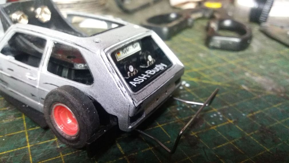

... durch das Silber und dem Draht sieht die Kiste voll schwer aus.
..kommt aber unter 160gramm...was ja eigentlicher Gedanke der Sache war
...Gewicht...leichter zu werden :embarrased:
bin gespannt wieviel genau, wenn ausgewachsen :kiss:
..hab die Farbe schwarz für dat sichtbaren Kabels gewählt :shake: :sweat: :up:

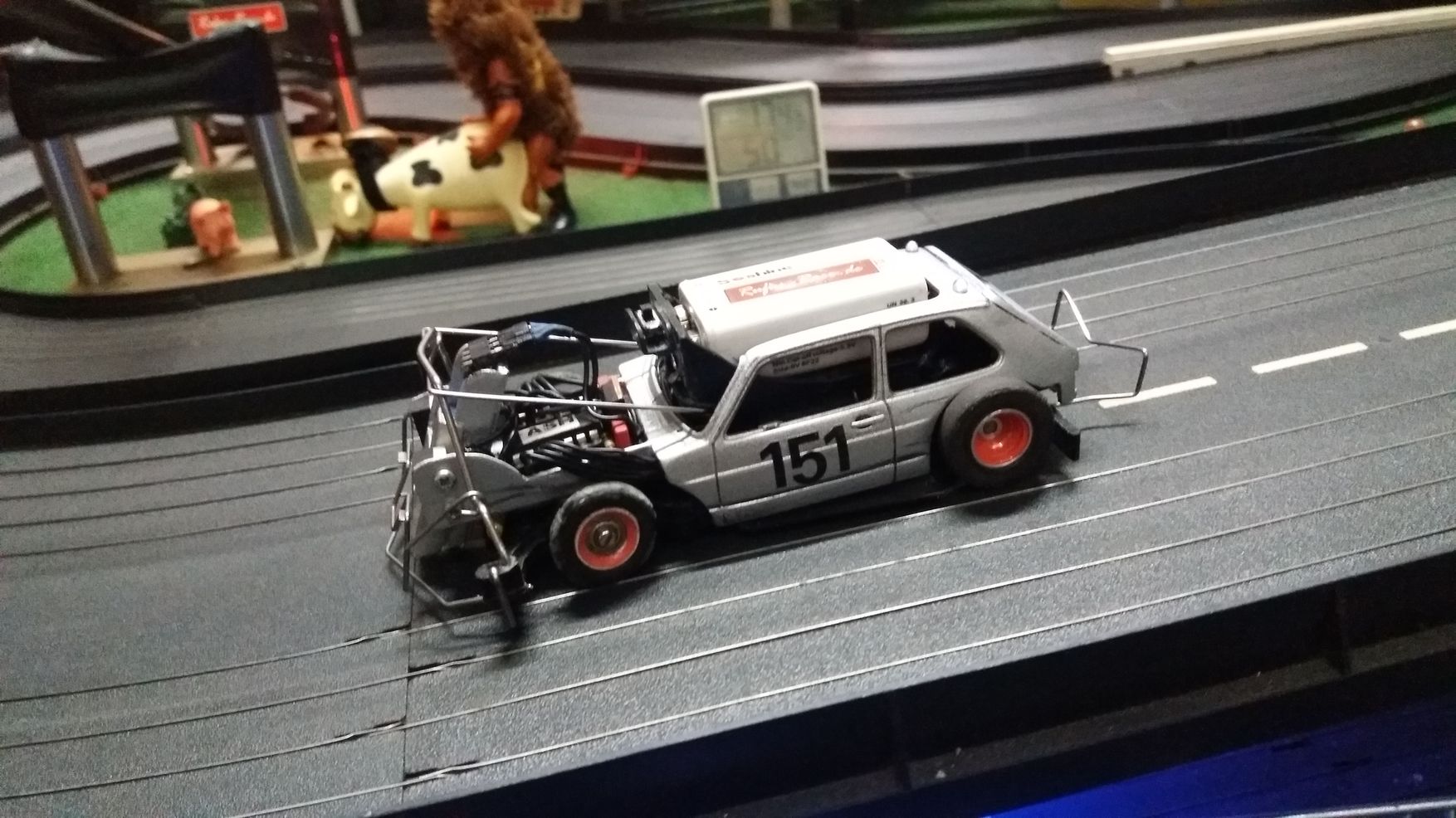

...knapp 151 gramm sind's geworden :prost:
