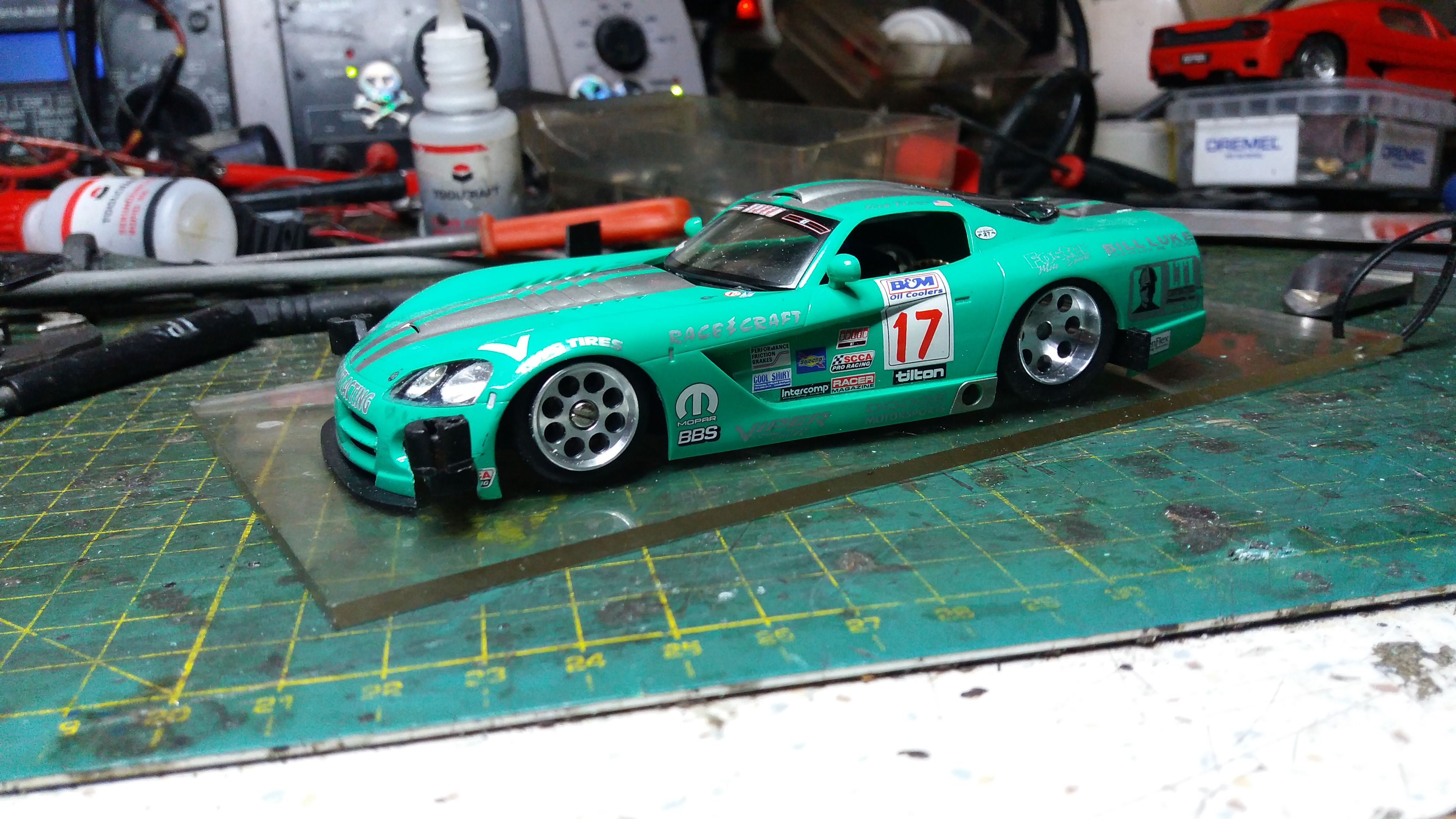

Alufelgen mit Kugellager...Umbauten

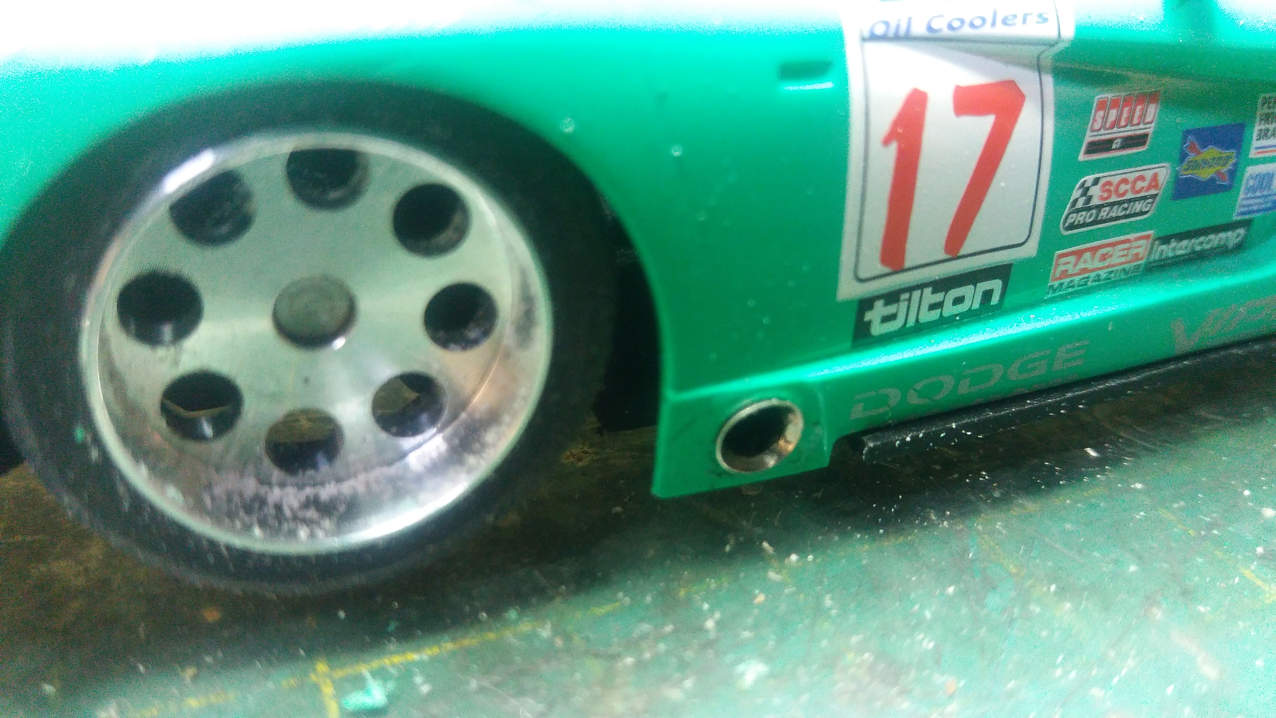

Viper... Kugellager Alus O-Ring Nut innen

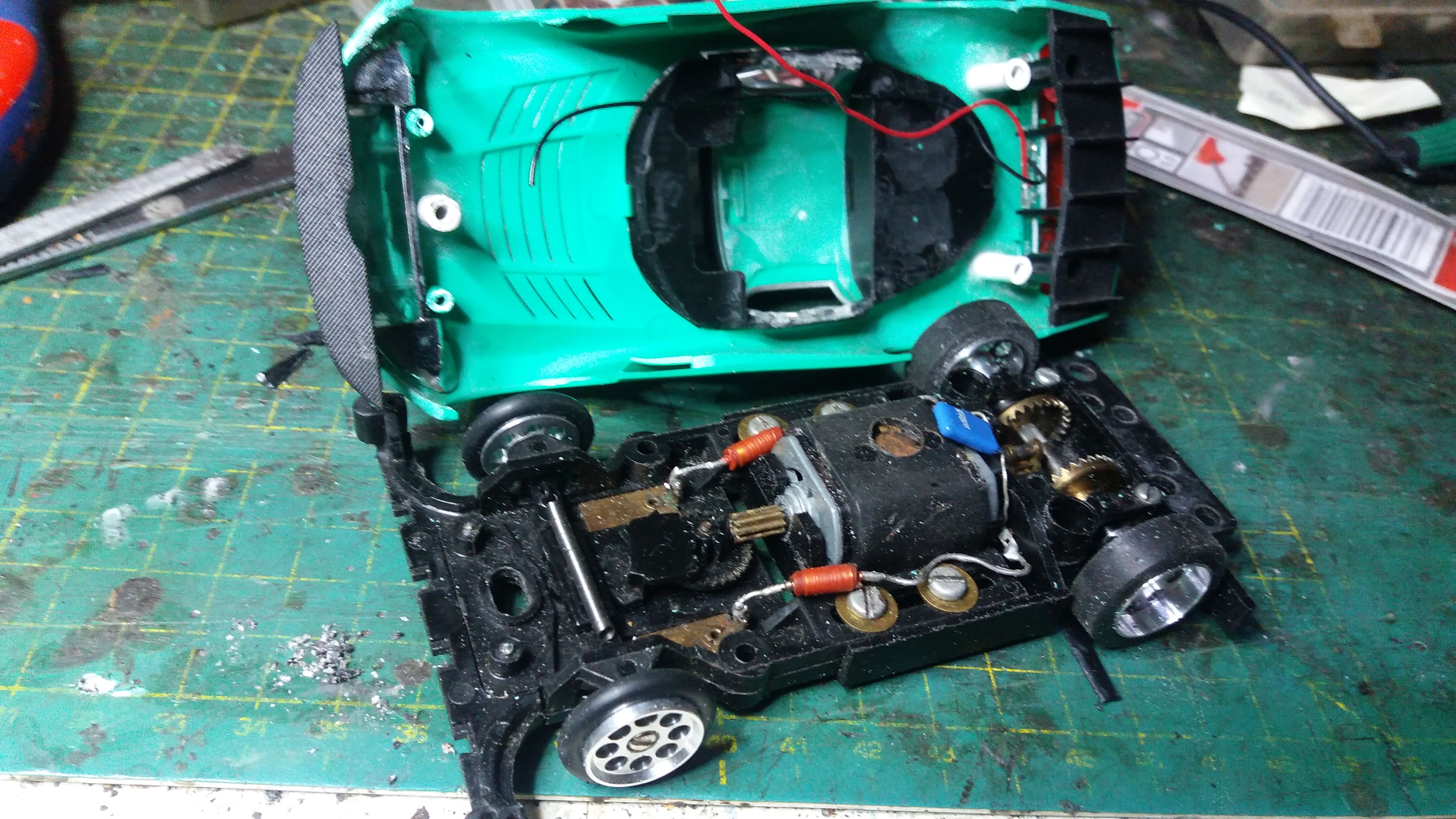

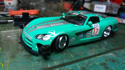

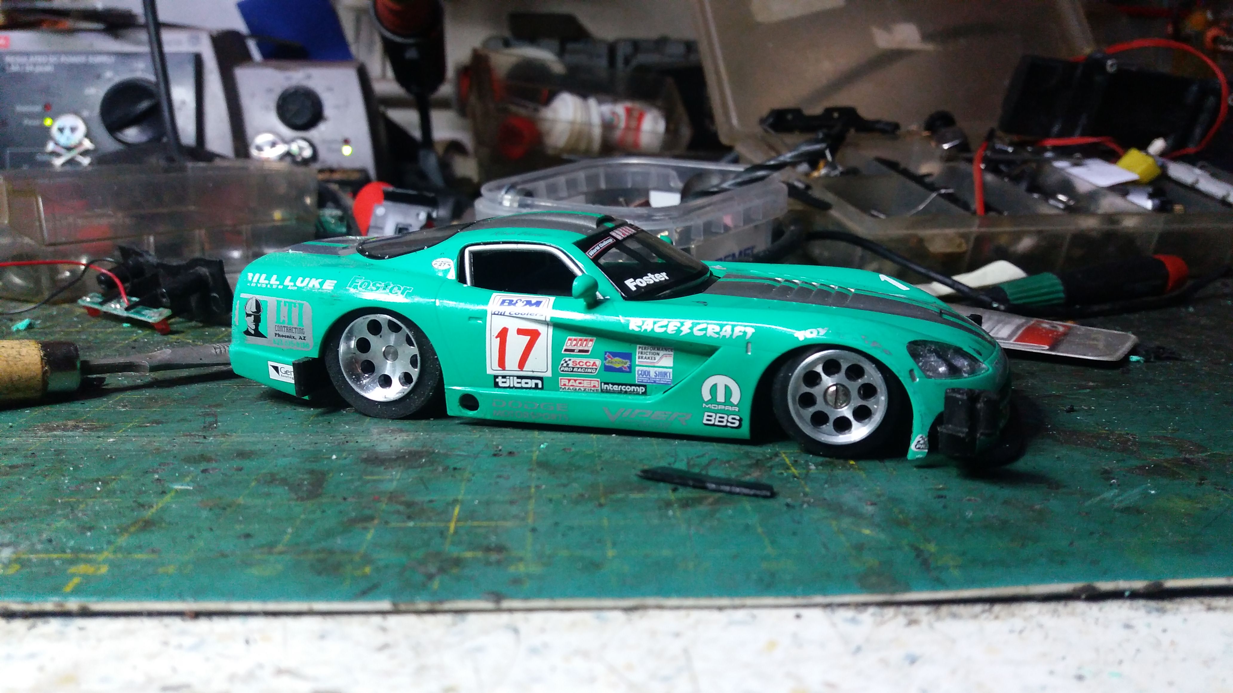

Hier die ersten Bilder verbaut...ne gebrauchte Viper von Hornby
...ergattert auf der Slotmania :shake: :sweat: :thumbsup:
Fehlt noch einiges...lange noch nicht fertig....schaut aber schon gut aus :tongue:

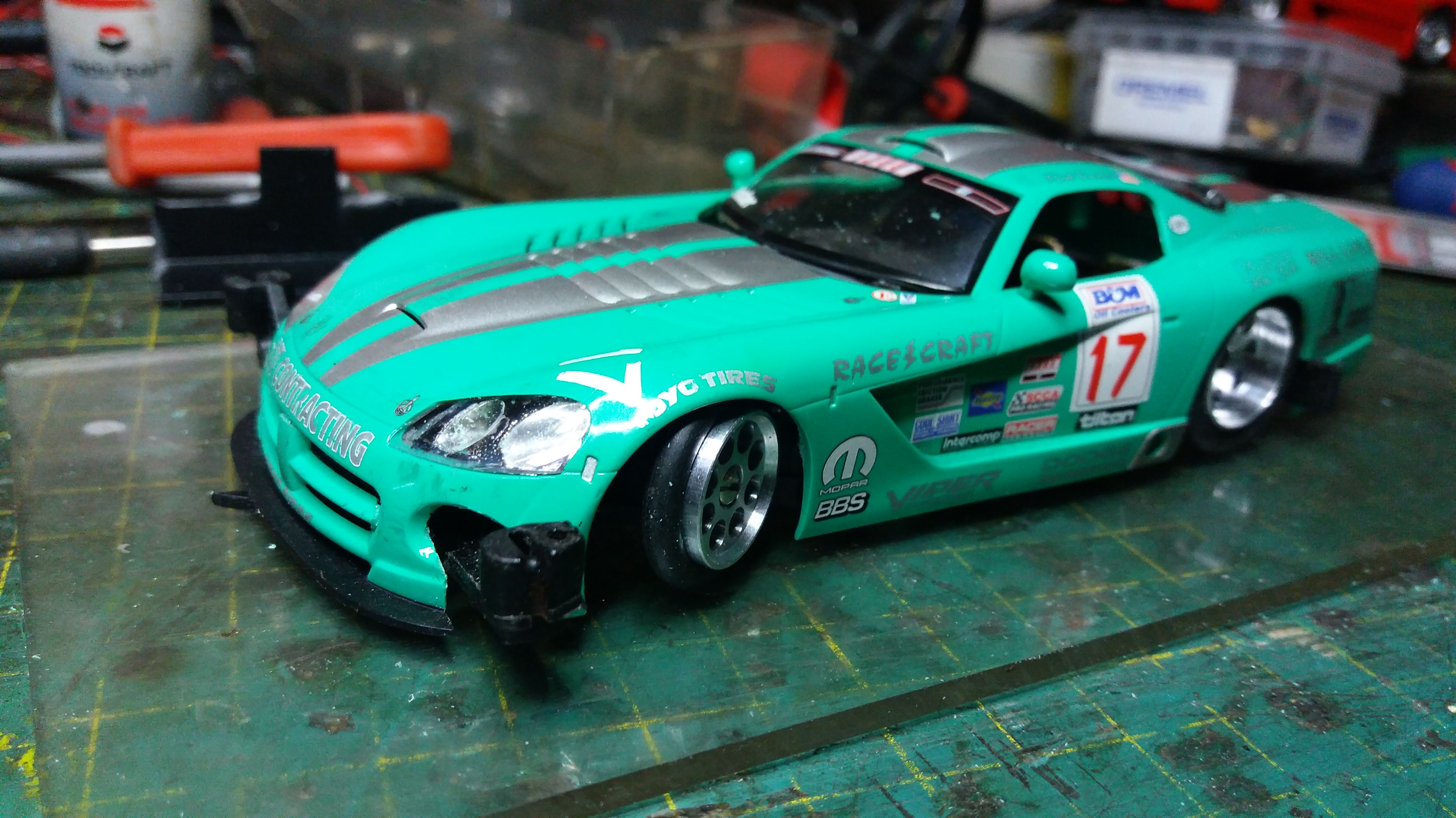

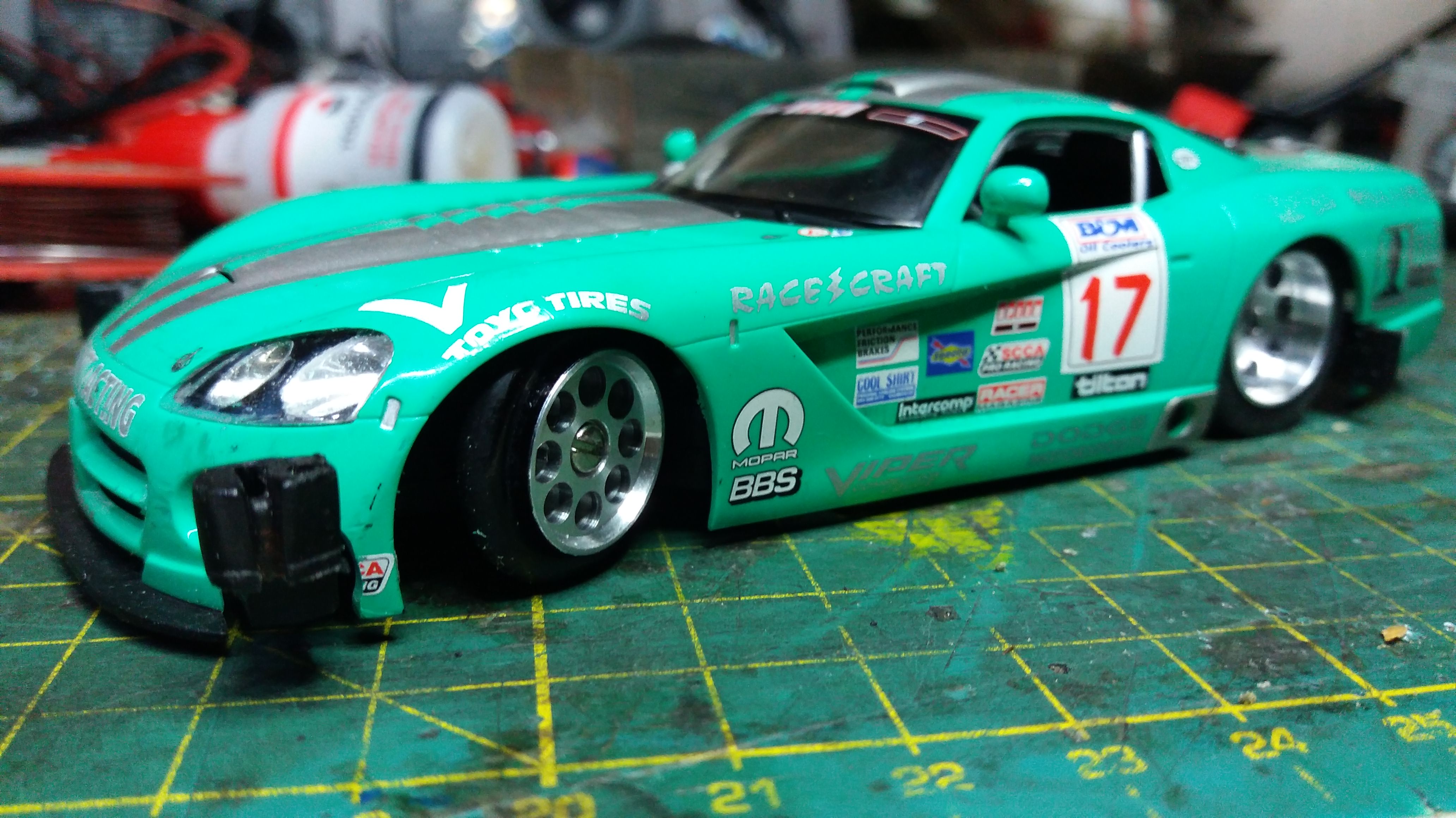

Die Felgen lassen mehr Tiefgang zu :pig:

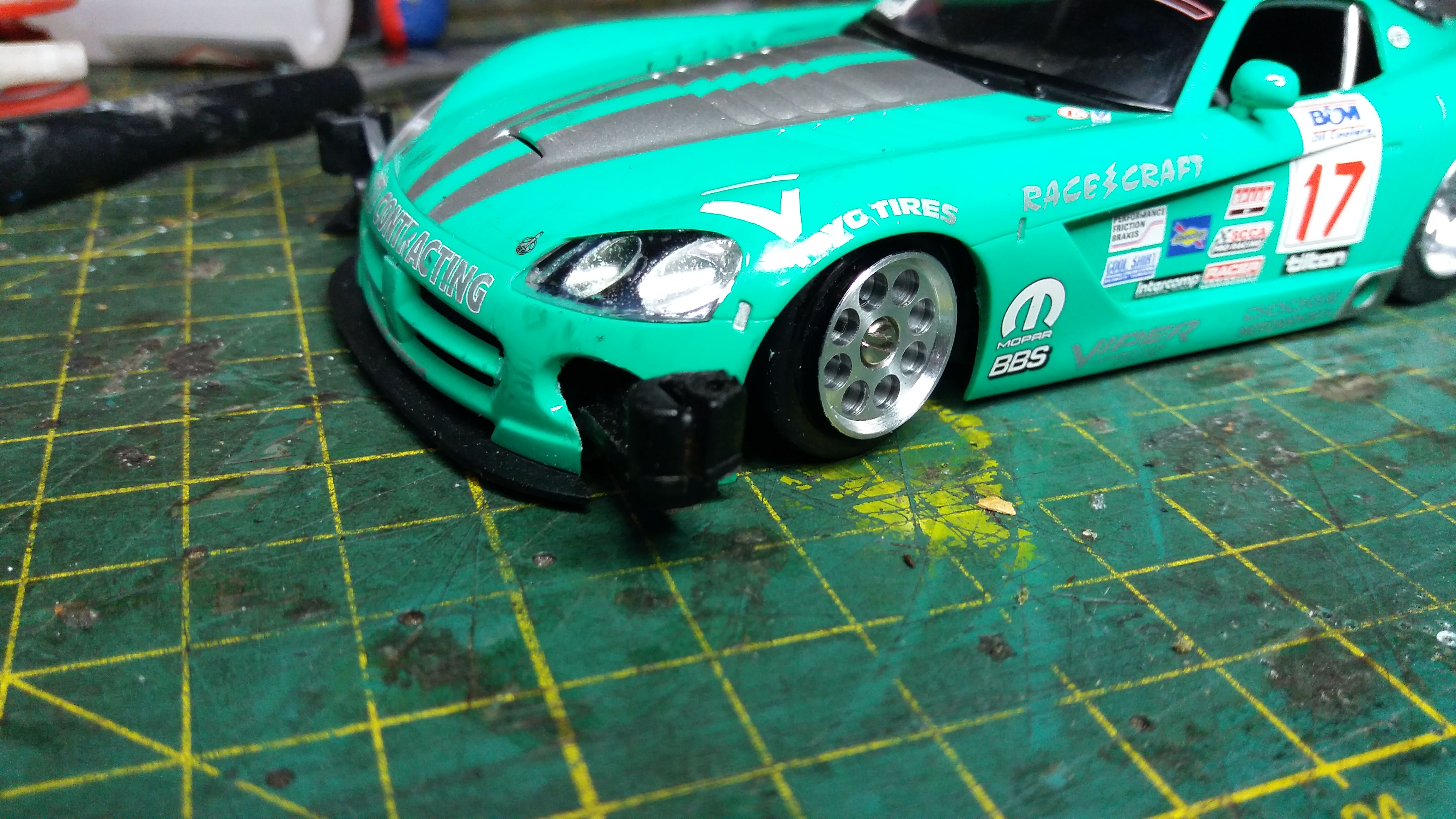

Alus vorne mit O-Ring Nut innen
ORing innen...hinten auf 7mm geschnittener Ortmann 13g

Re: Alufelge mit Kugellager (nur Vorderachse)
:pig: gudd!
Recht viel tiefer geht nimmer, oder?
Einziger Kritikpunkt: mir gefällts optisch nicht so gut, wenn die O-Ringe so weit innen sitzen. Aber ist wohl nicht anders möglich.
Beiträge: 1233
Wenn der O-Ring so weit innen sitzt, warum muss dann die Felge so einen breiten Rand haben? Den könnte man dann doch weglassen. Sähe besser aus.
...so häßlich geil
...ja, sieht etwas :poo: aus :laugh-squint:
Meckern geht immer :P
Ist ja nur ein Sonderwunsch speziel extra für mich...zum testen. :thumbsup:
Ärgere mich aber schon das ich nur 3 Paar genommen hab :tongue-wink:
Sammy hat auch 3Paar davon genommen.
...so schön tief geht's dann nur noch mit Wendefelgen.
Und da liegt das Problem, die sehen noch (noch) schlimmer aus...in Alu zumindest :tongue-wink:
Man kann diese große Felge auch anders konstruieren, also gleich in schmal...dann passt
aber da kein Lager mehr rein....Lagerdicke ist halt die Vorgabe.
Das geht natürlich auch mit Lager, aber:
Eine tiefere Einpresstiefe mit Lager, würde mit Sicherheit noch schlimmer aussehen...
Daher erstmal so...nur die O-Ringaufnahme nach innen...beste Lösung.
Sieht wirklich super aus...lenkt ja niemals so stark ein, wie im Beitrag zuvor gezeigt..
.bekommt eh ne Lenksperre.. :up: ...mache die Felgen-Auflagefläche noch schwarz....saugudd
Denke da brauch ich nix extra anderes drehen lassen..
..gefällt mir so...ausreichend, da nicht oft benötigt.
Könnte die Nut auch mittig setzen lassen...dann isses sicherlich
Optisch erträglicher...aber das is nicht die Idee....tief muss das :pumpkin:
Alternativlos is hier bevor's ankommt schon vorbei :tongue-wink:

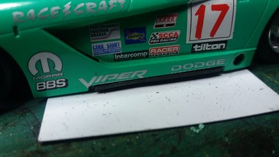

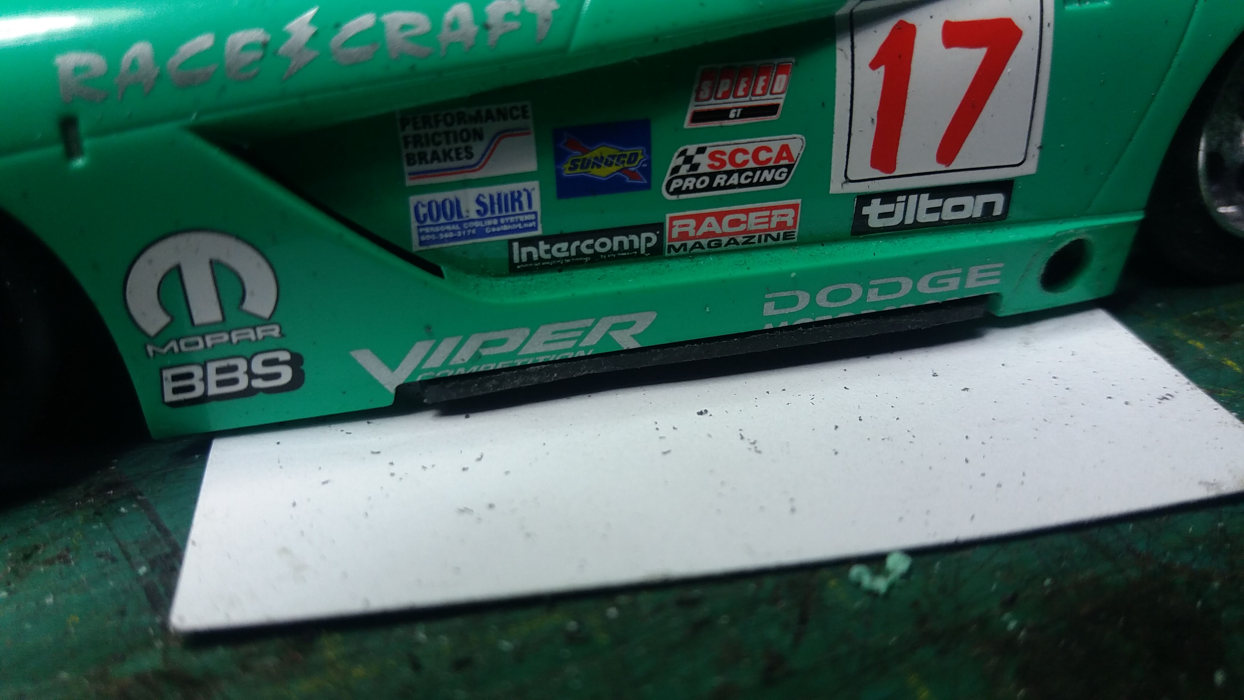

Viper...Seitenführungen dran (SSF)
SSF kürzer gelassen...Auspuff... Adernhülsen
