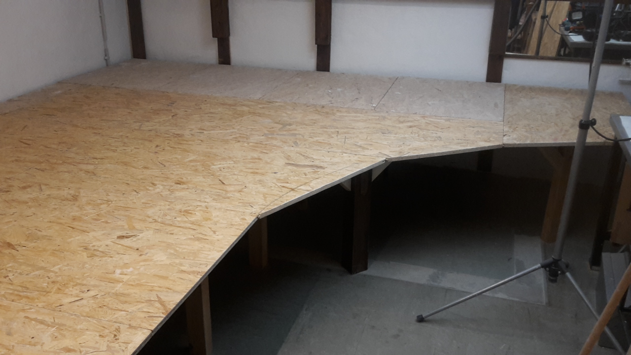

Ich habe jetzt den Unterbau fertig verstrebt und die OSB Platten draufgebracht.

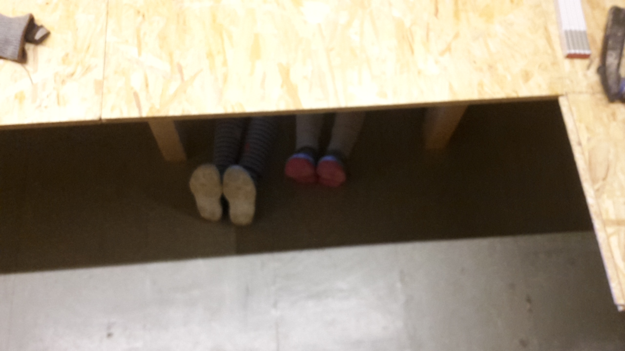

Ich habe jetzt 18 mm starke Platten genommen, vorher auf den Arbeitsböcken hatte ich nur 12 mm.
Die Sache ist außerordentlich stabil. Die Platten habe ich mit der Unterkonstruktion von oben durch die Platte verschraubt.
Durch die geringe Plattenhöhe kommt man jetzt gut drauf, und die Bude wackelt nicht, und man kann guten Gewissens auf die Platte gehen, knien, liegen.
Und darunter ist genug Platz, und zur Kontrolle, ob alle SChrauben die Unterzüge getroffen haben.

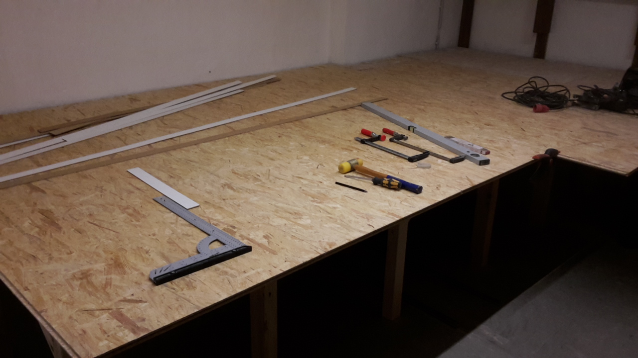

Ich habe vorne links, wo das Werkzeug drauf liegt, Platten mit einer Länge von 2, 05 Meter verbaut, so hatte ich keine Reste. An der Wand mit den Balken habe ich vorhandene 2,50 Meter lange Platten gedrittelt, so auch fast ohne Verschnitt.
So komm ich glaub ich auf knappe 12m². Ringsrum habe ich einen Spalt zu den Wänden gelassen, dass die Kellerluft zumindest bis unter der Platte alles vollgerümpelt ist, zirkulieren kann.

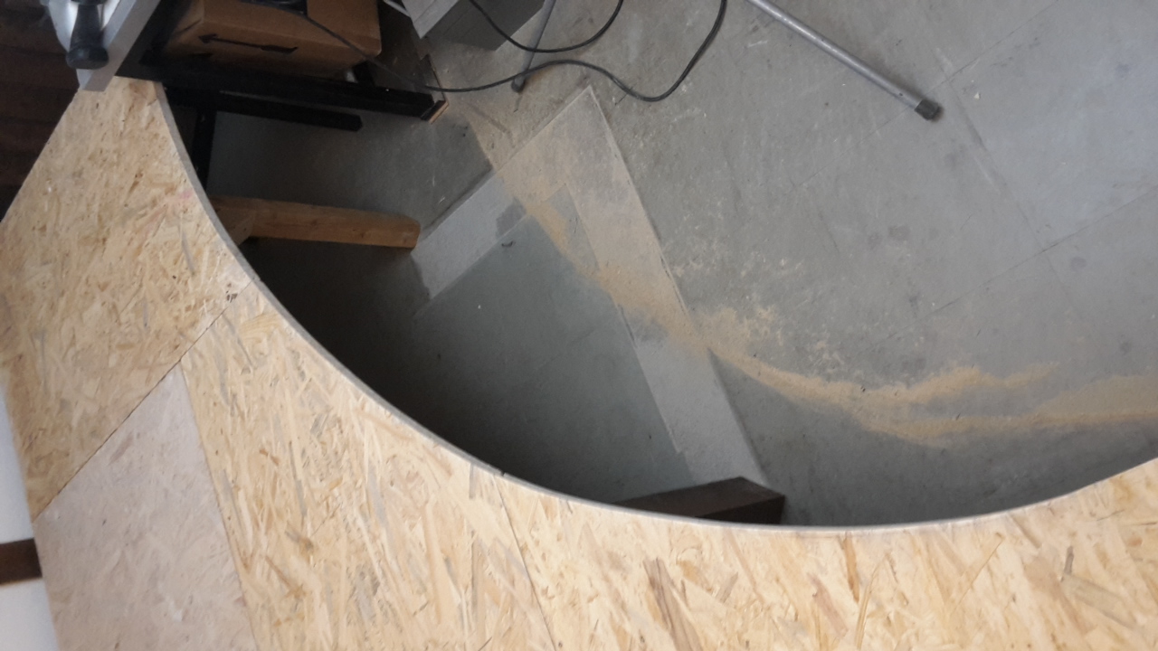

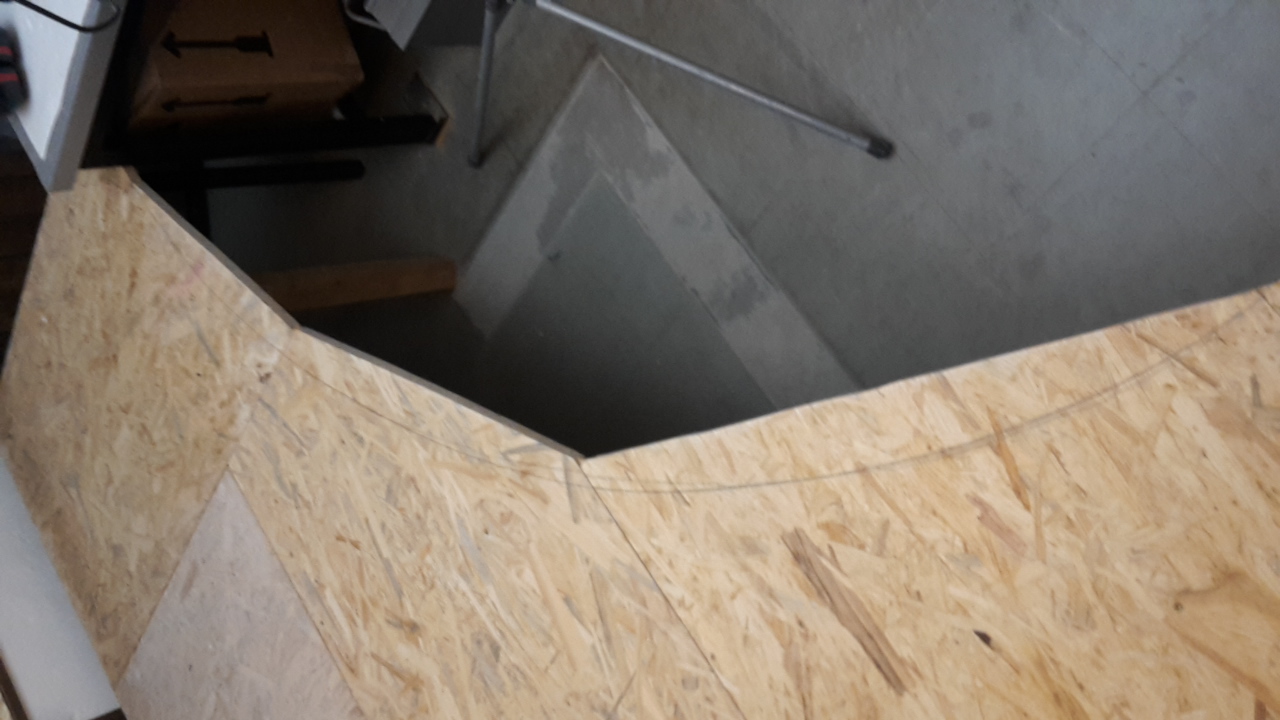

Dann noch die Kreissäge :aberaber: für einen schönen Kreis-Bogen, und jetzt lassen wir erstmal Gras über die Sache wachsen.
