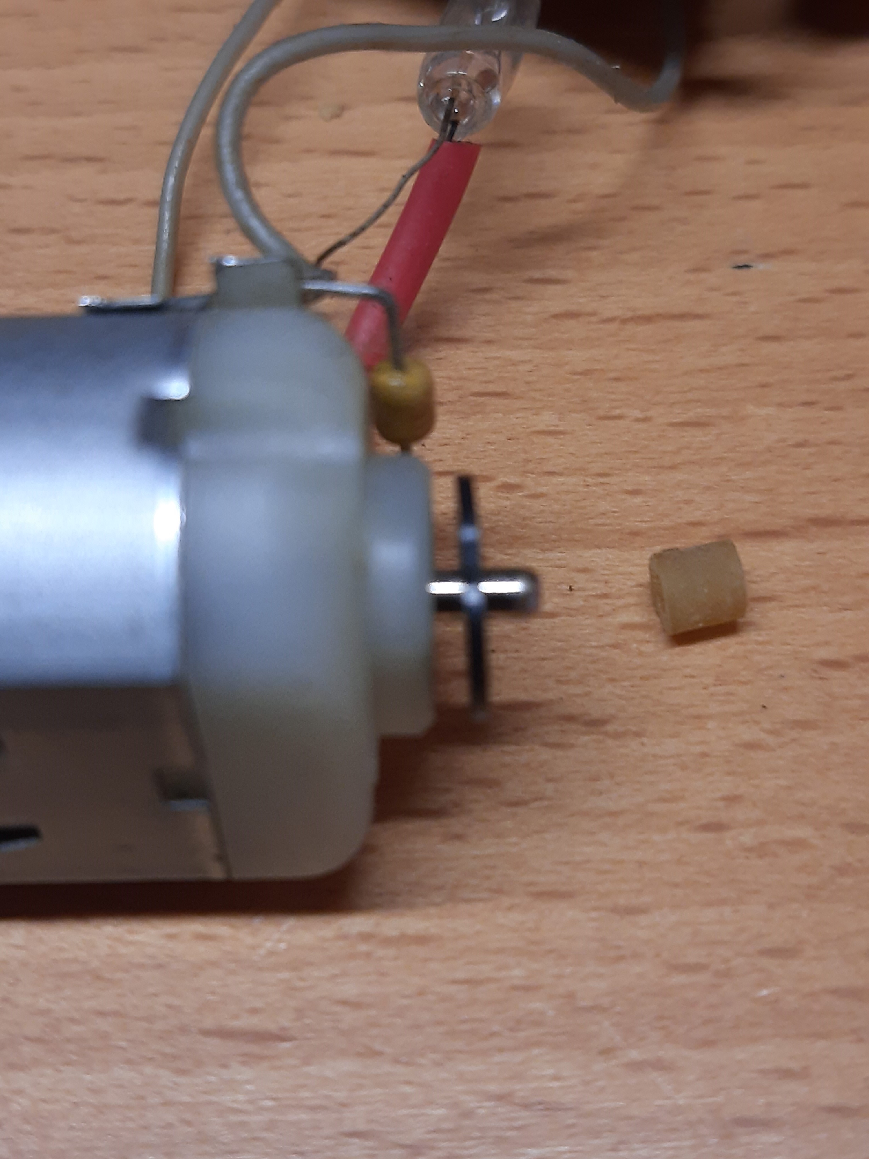

Könnt Ihr mir mal ein Bild schicken wo man sieht wo und wie dieses Gummi befestigt wird. Habe dazu im Netzt nichts gefunden. Reifen passen 1a lediglich die vorderen sind etwas locker. Habe die 4a genommen :halo: Aber mal auf der Bahn schauen.

Motor mit Antriebsritzel gerade auf den Tisch stellen. Reibradgummi gerade drauf schieben. Abstand zwischen Welle und Motorblock 1-2mm.
Welle vorher mit etwas Waschbenzin o. Spiritus entfetten.
Beiträge: 1406
Re: Carrera Servo 140 Avus
Zwischenplättchen nicht vergessen ;)

Hallo zusammen, ich habe es endlich geschafft mich mal um das Projekt zu kümmern. Bahn steht, Autos haben neue Gummis und sind einigermaßen gereinigt und der Porsche rennt schon, beim Ferrari brauche ich wohl einen Ersatzmotor, wie im echten Leben 😅. Der hat zuerst gepfiffen und macht nun keinen Muks mehr. Am Controller B habe ich zudem wohl einen Wackelkontakt, kriege ich aber hin. Wenn ich eh einen Motor kaufe will ich noch mal das Reibradgummi Thema angehen. Könnt Ihr mir ein Bild hier hochladen, wie das am Schluss aussehen muss? Ich blicke immer noch nicht wo hin mit dem Teil.... Vielen Dank
Beiträge: 1406

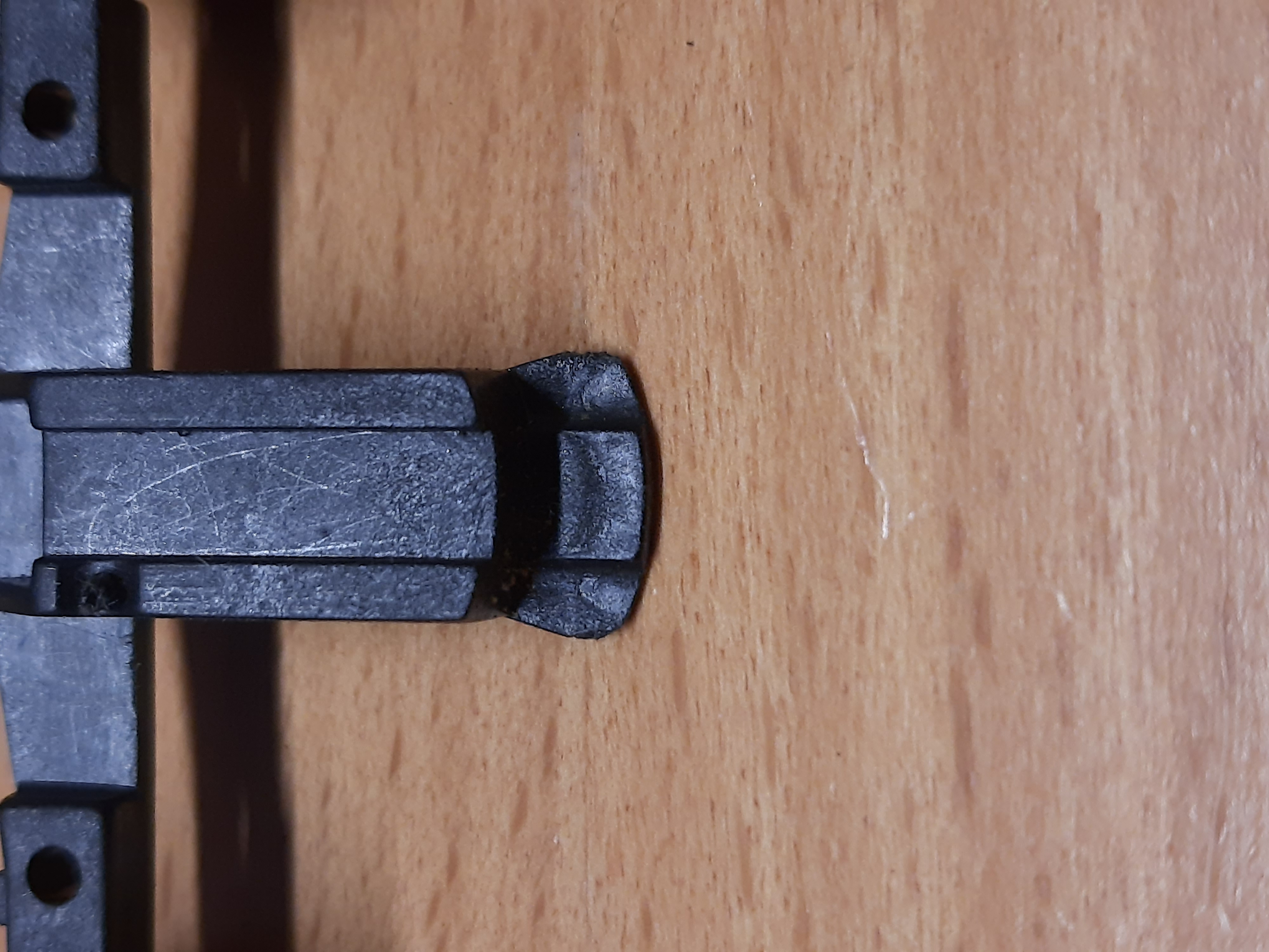

So sollten die Zutaten aussehen und dann einfach das Reibrad auf die entfettete Welle stecken.
Manchmal muss das Lenksegment an der Kontaktstelle zum Reibrad etwas hoch gebogen werden.
Natürlich dürfen die Ecken des Lenksegmentes nicht zerfetzt sein.
