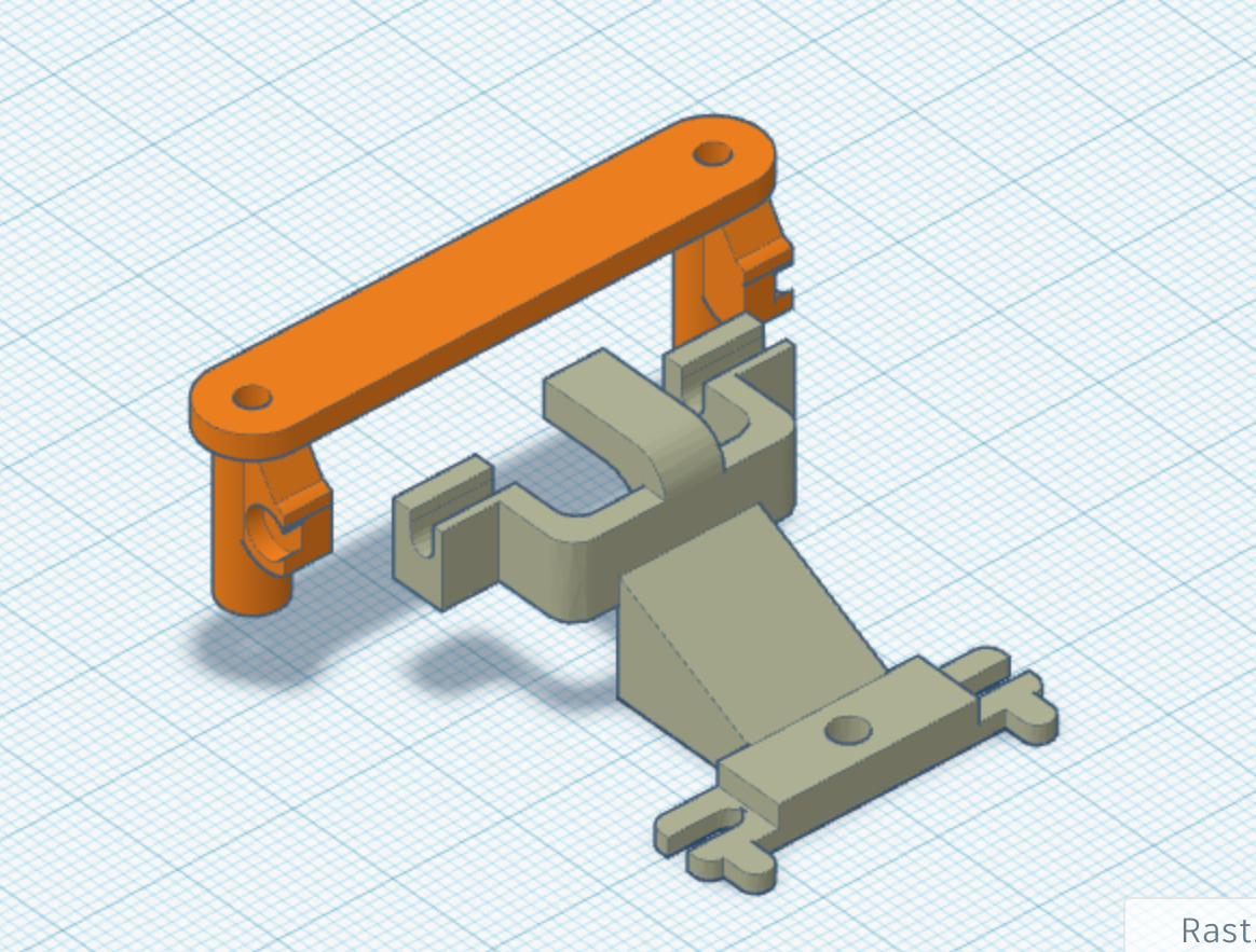

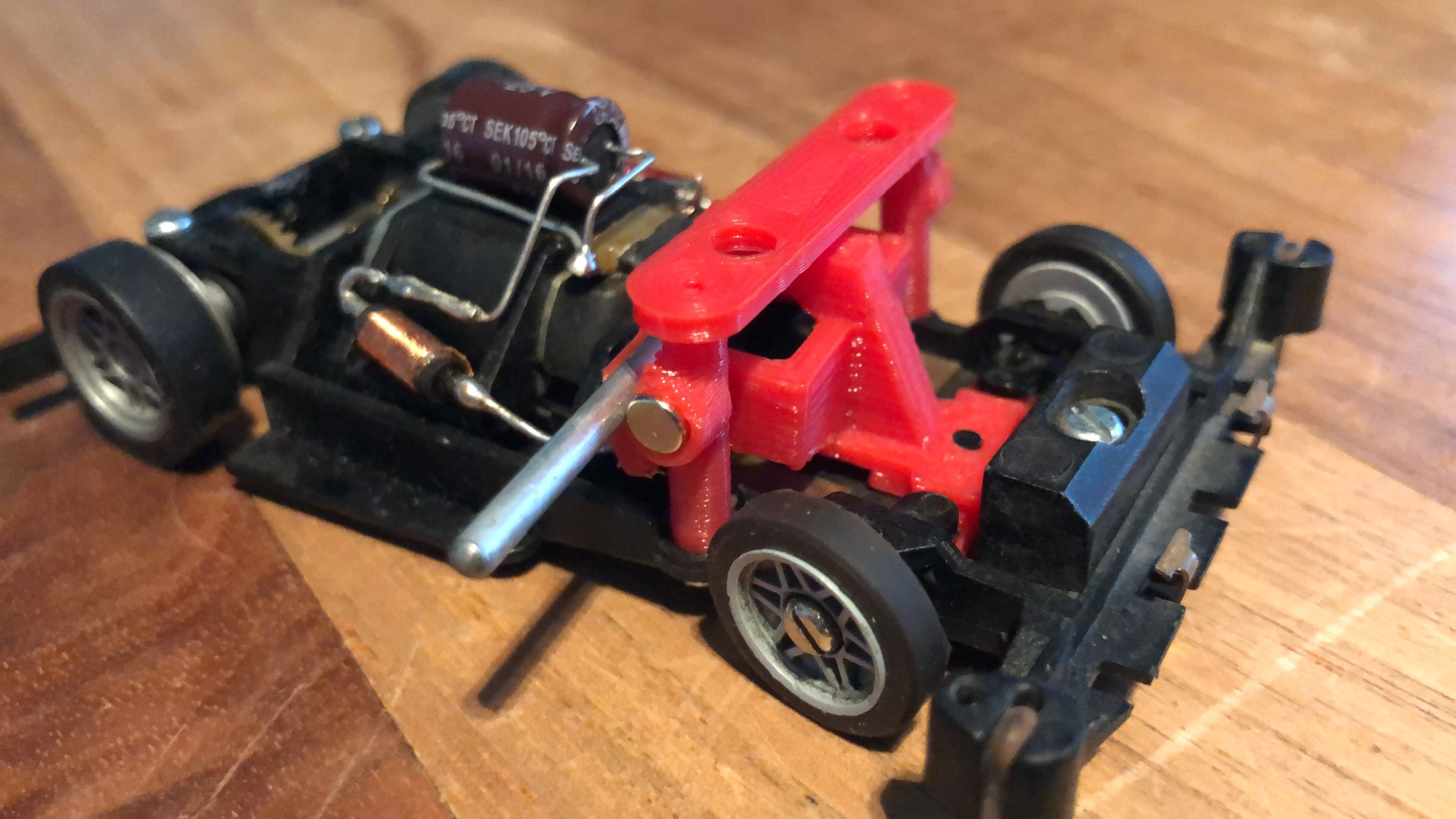

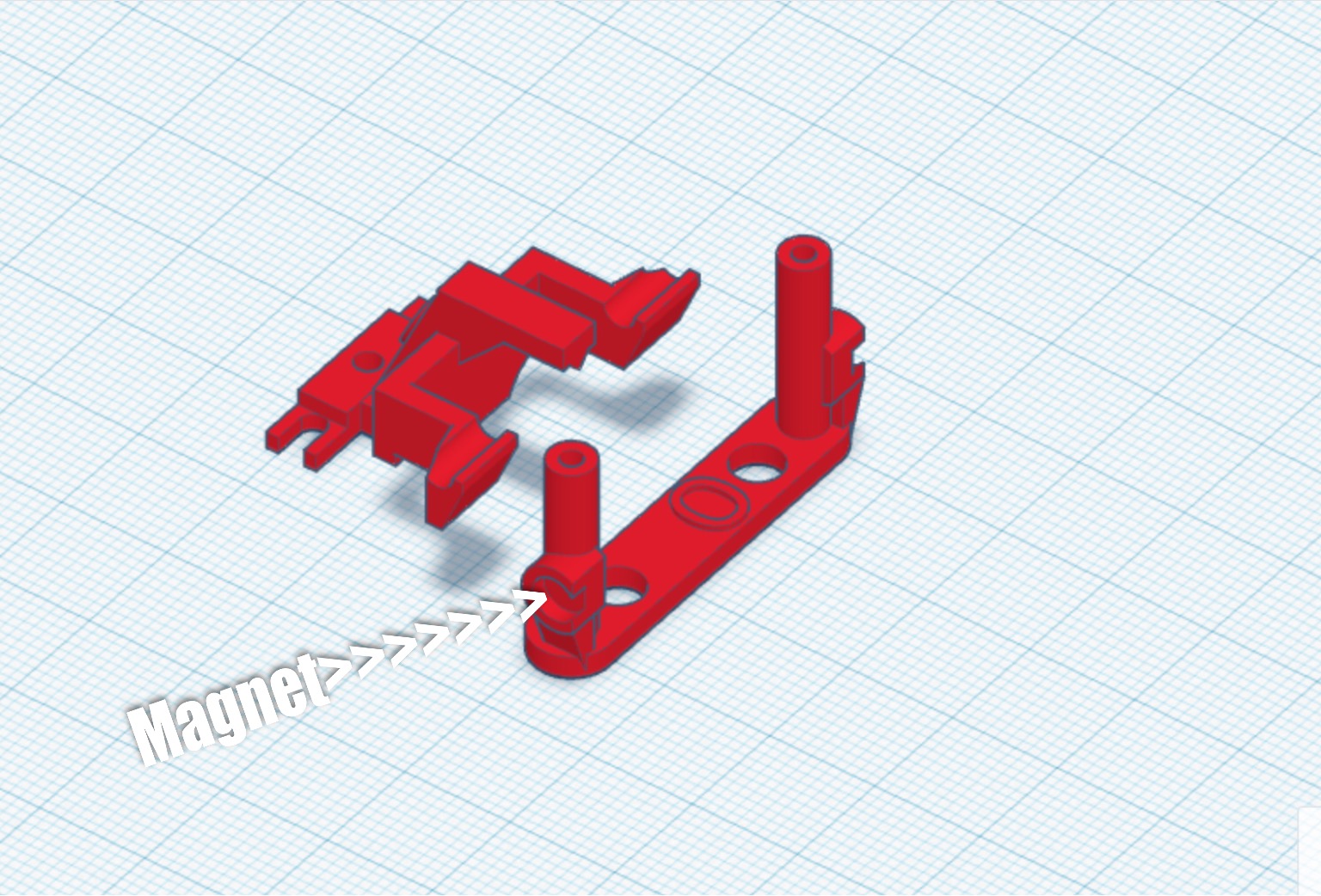

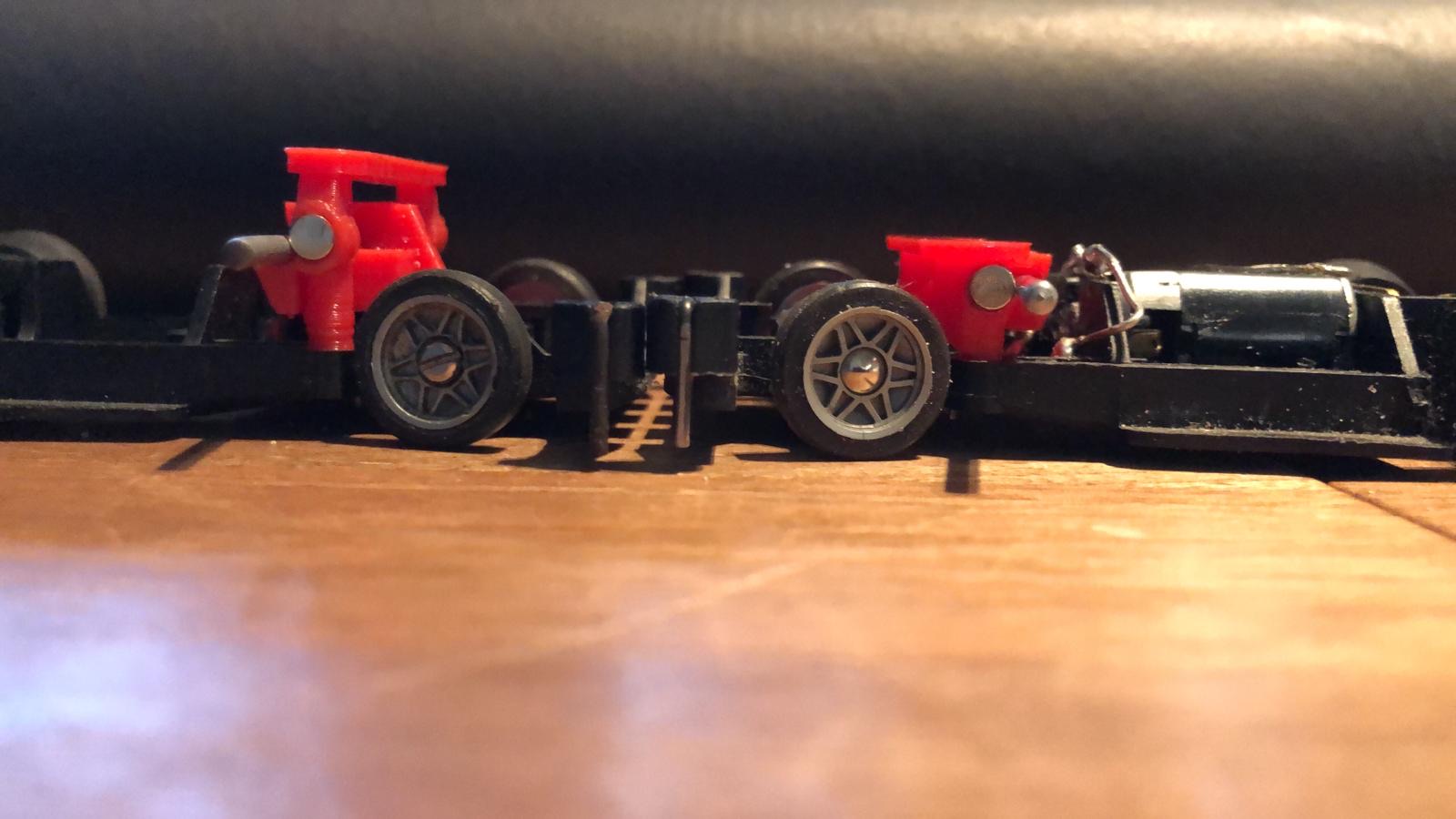

Versuche es an statt der Rastnippel, doch mal mit einem Magnethalter, wie ich es für die 140er Lenkbrücken konstruiert habe...funktioniert meines Erachtens besser und zuverlässiger als die Rastnippel
In die markierte Stelle passen runde 4x2mm Neodym Magneten

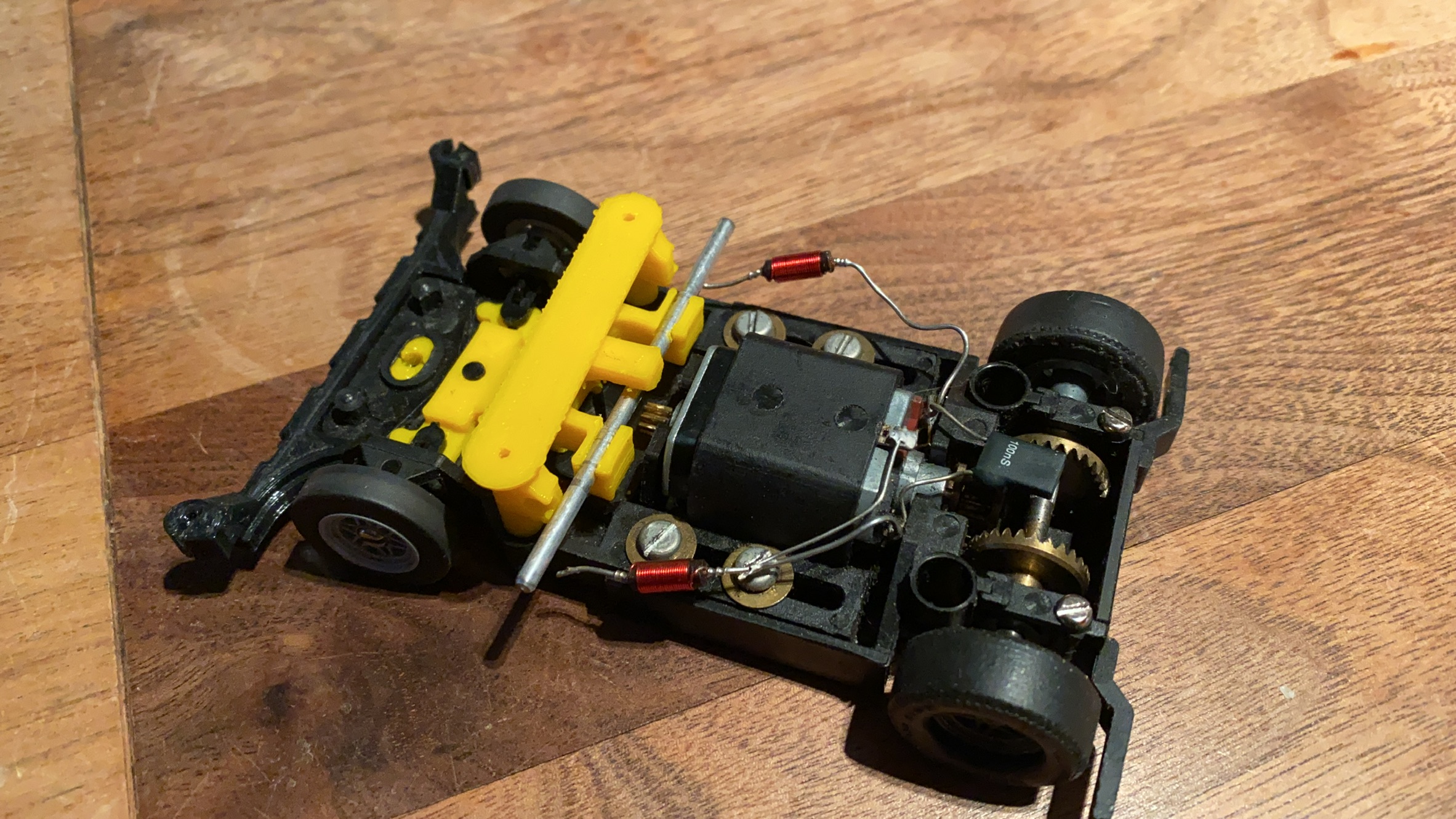

Re: Suche 132 / 160 Hindi Bus Lenkbrücke
Ja sauber – geile Sache vielen Dank für dienen Einsatz.
Werde ich die Tage mal drucken und testen.
Könntest du mir noch die Fusion Datei zusenden?
Vielleicht lern ich ja noch was anhand deiner Vorgehensweise.
Ja die Nippel dat wird wohl keinen.
Hast du mal Werners Vorschlag in Betracht gezogen?
Micha

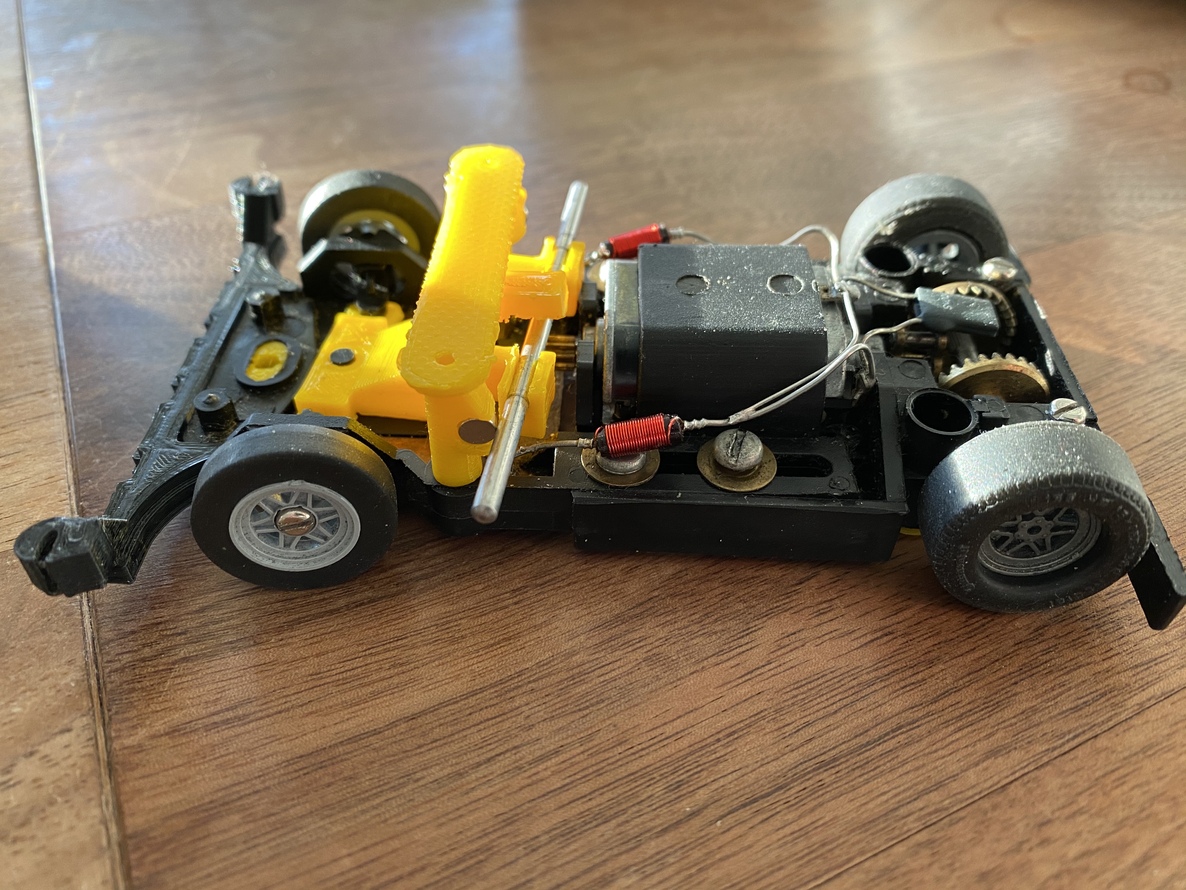

Werner hat die Magnetstangen in 132 schon fertig.....
Die beiden Nippel kannst du dann einfach abschneiden, sind eh ein bisschen zu lang.
Hallo Micha,
Muss noch den Lenkeinschlag korrigieren...
Vielleicht komme ich heute noch dazu...
Da ich aber keine Bahn zum Testen habe werde ich mich mal am Lenkeinschlag der 140er orientieren,
Wenn ich soweit bin dann schick ich dir mal die Datei und du kannst es ja dann testen...dann können wir ja noch ein bisschen korrigieren...
Brauchst auf jeden Fall 2 Neodym 4x2mm und natürlich die Lenkstange aus magnetischem Metall...
So Chassis noch neu verdrahten, Lenkstange kürzen - Probefahrt.
Vielen Dank nochmal an Andreas und Werner

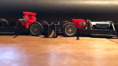

Vielen Dank an Andreas und Werner bei der tatkräftigen Unterstützung des 132er Spurwechselhindi.
