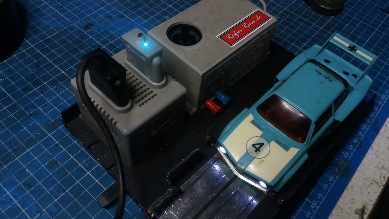

Hab eben nach den Bildern... beim wegräumen das doofe Licht gesucht...das kleine zum draufstecken, oder auch nicht.(Letztes Bild vorletztes Posting)
...wieder gefunden :embarrased: ...anders machen.

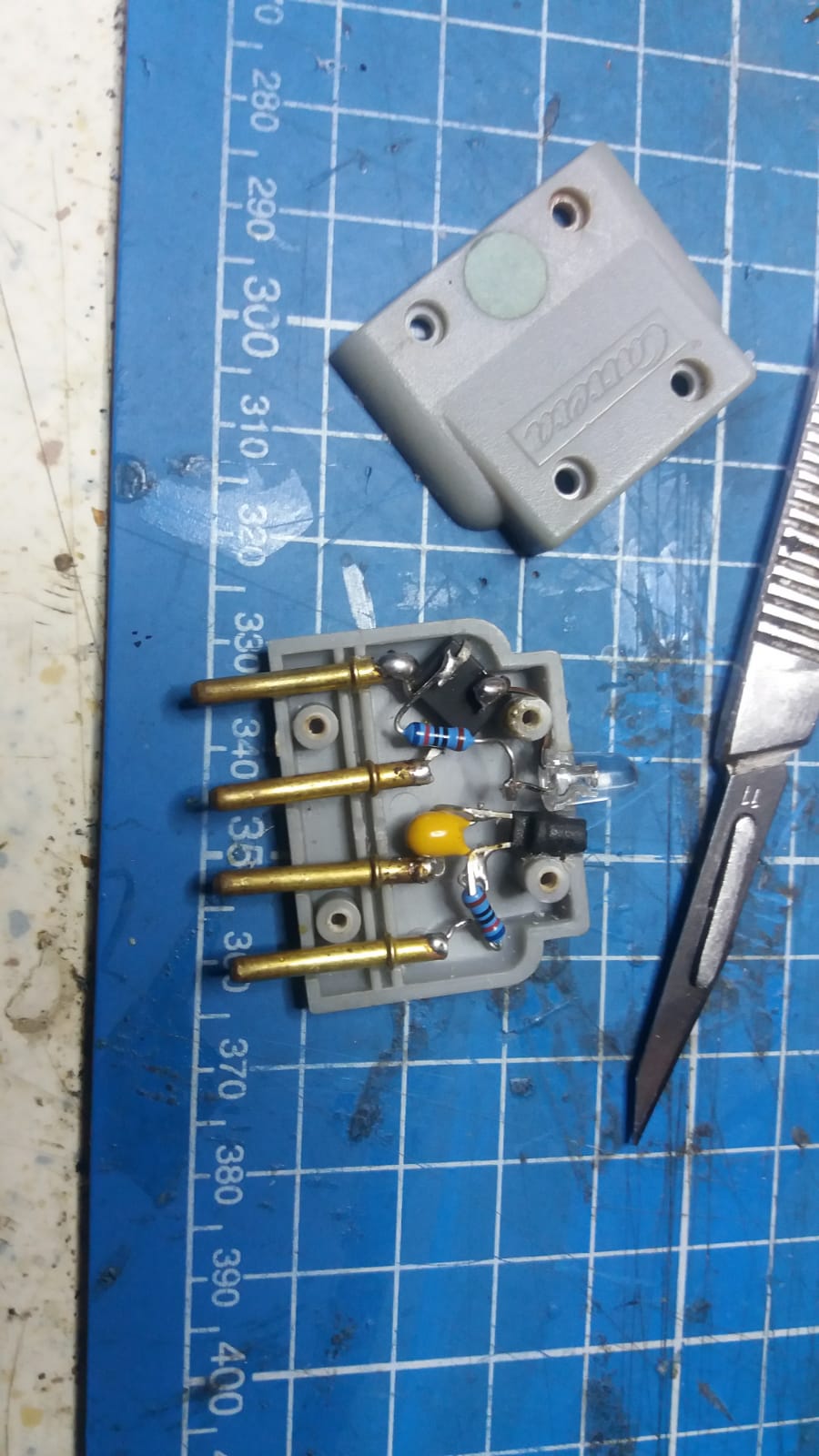

Hab das jetzt einfach in einen Anschlußstecker gepackt...noch ne zweite LED für's Gas geben.
Das kleine zeigt nur "Eingeschaltet"

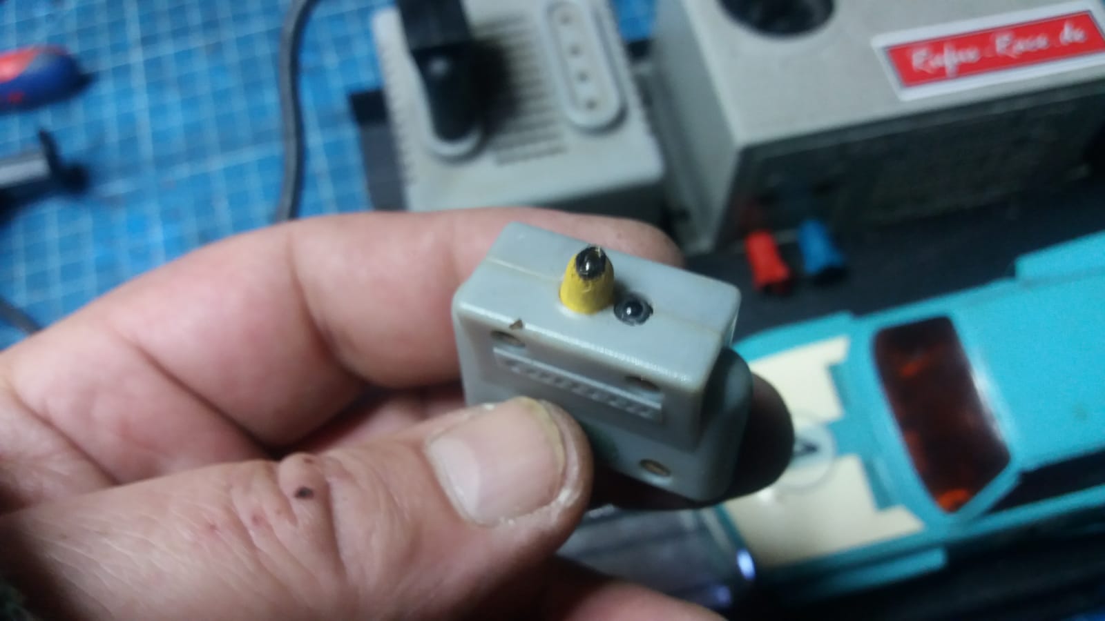

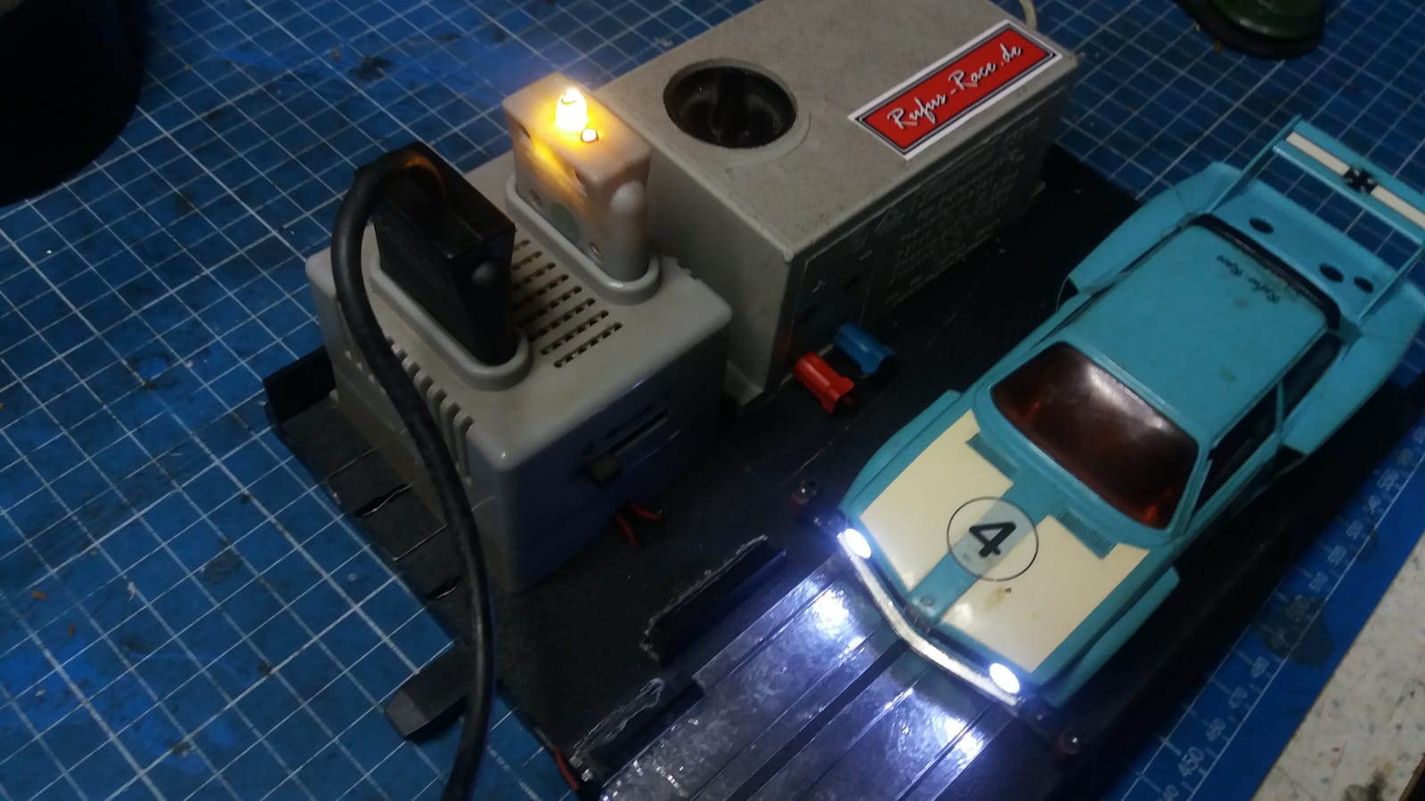

Die zweite gelbe leuchtet beim Gas geben.

Ja...schön verschissen gebastelt...geht schöner...hatte erst ne normale V3er Glühbirne eingebaut...damit auch optisch was vom variablen Gas geben zu sehen is...wird awa heiß wie :poo: ....fing an zu mokkern...mit Qualm :laugh-tears: ...dann halt 5mm LED mit Gleichrichter und Widerstand rein :x
Der Stecker is so auch ne Art Testgerät...oder auch nicht :tongue-wink:

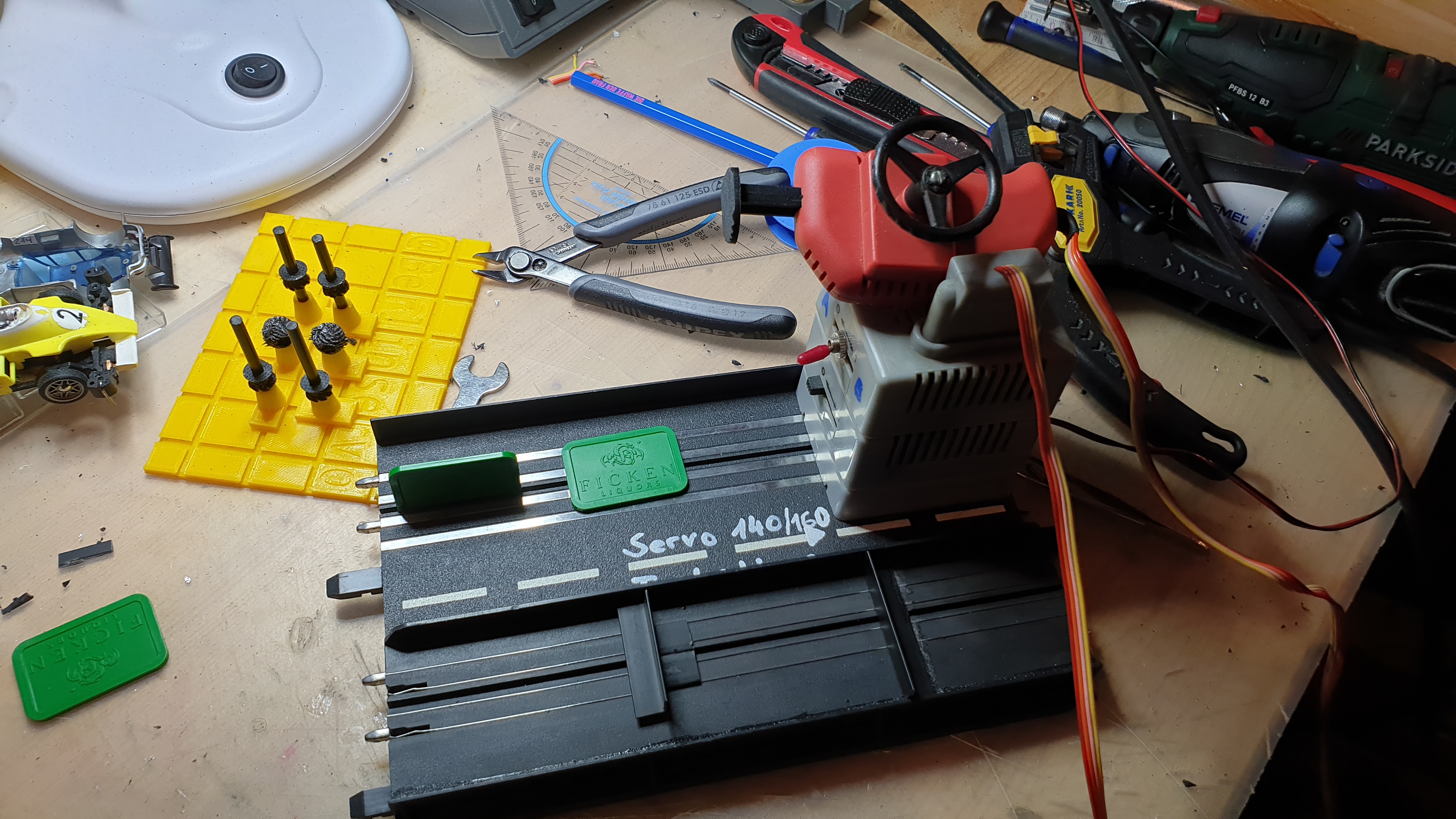

Hatte mir auch ne simple 140er Testschiene gebaut. Hab ja keine 140er Bahn mehr aufgebaut.
Ganz einfach. Fahrzeug rechts drauf setzen...lenkt rechts... links drauf...lenkt links. Simple und einfach.
https://youtu.be/I2NPSmdOwpE

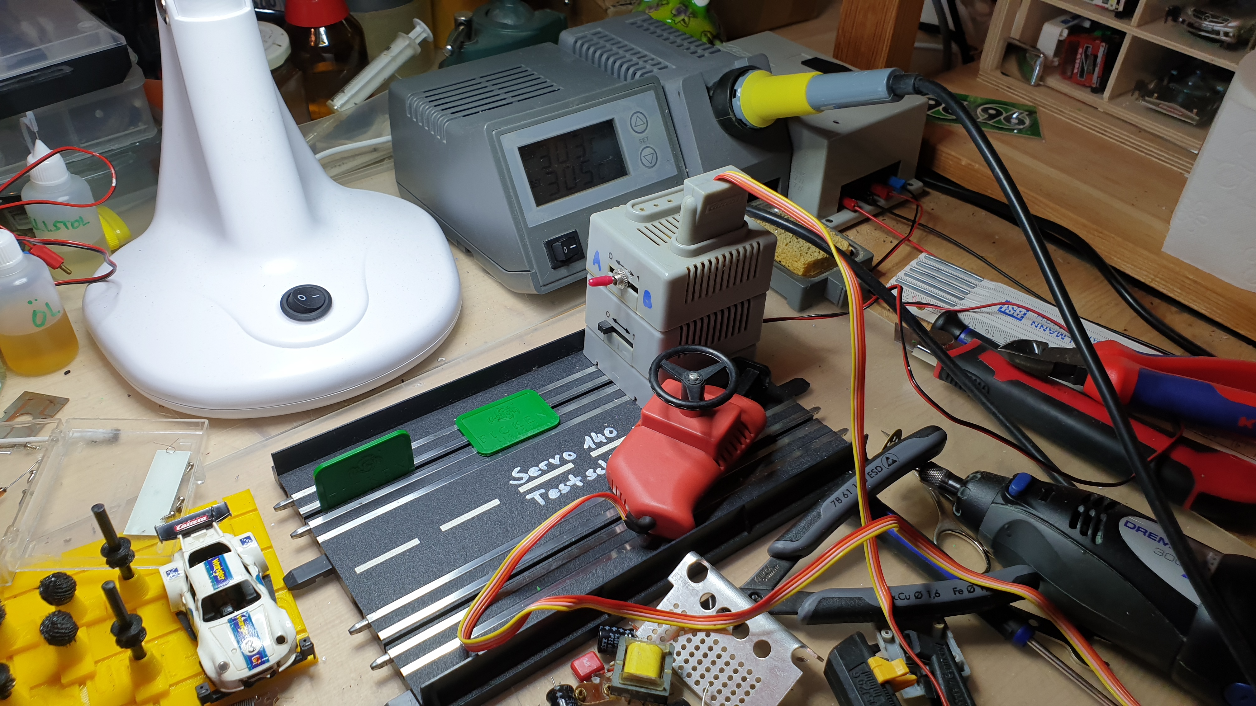

Tja... und dann hab ich mit Micha telefoniert :phone: ..... "muss mit Regler ..... Hindi .... und überhaupt.... " Mann Mann Mann. :keule:
Ok ok. Also umbauen.
So. Mit Regler, umschaltbar von A auf B, Plättchen zum Unterlegen und Festklemmen des Chassis, für Hindi. Alles dabei. Laaaaft.
Aber wozu brauche ich jetzt noch die zweite Spur? :floet: :confused:
Da könnte man ja.....
Kombi-Testschiene 140/160!
https://youtu.be/_Xa_H3vrOjM
So. Meine Kombi-Testschiene laaaft. :driver:
