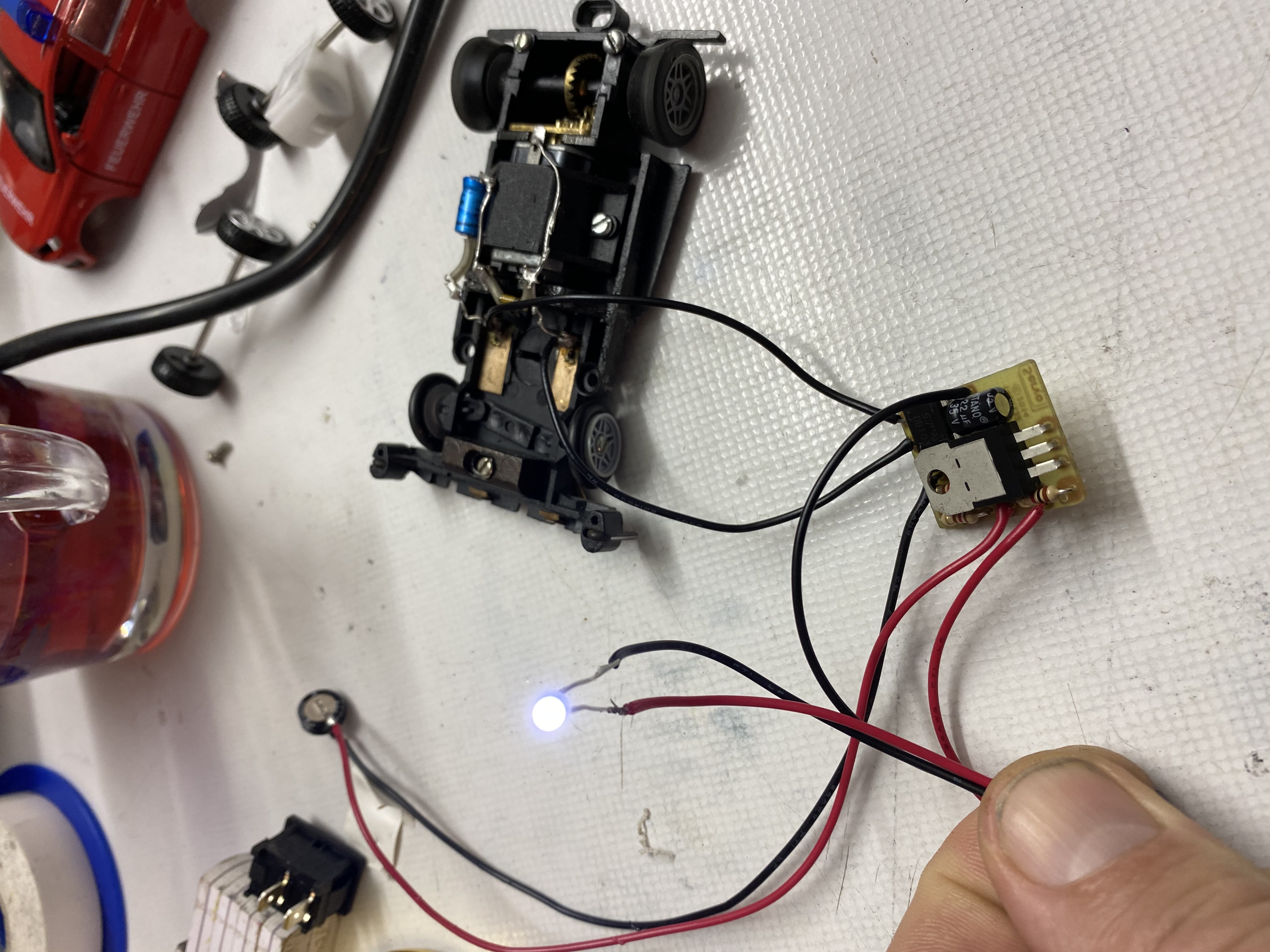

Licht im Alfa Hindi: Der 1. Gehversuch
Laaaaft
Sieht auf dem Bild so aus als wäre der blaue Kondensator am Hindi falsch rum...sollte mit der Seite mit dem
schwarzen Streifen/Ring (Minus) am Motor angeschlossen sein.

Kabel erscheint mir auch bisschen dicklich...besser unter 0,1 mm ...hab glaub 0,06er so was.
Sonst alles super

Danke für den Tipp Sven, wäre mir sicher nicht aufgefallen (Betriebsblind) mit dem verdrehtem Kondensator.
Kabel ist erstmal nur für Testzwecke dran, wird noch dünner gestaltet.

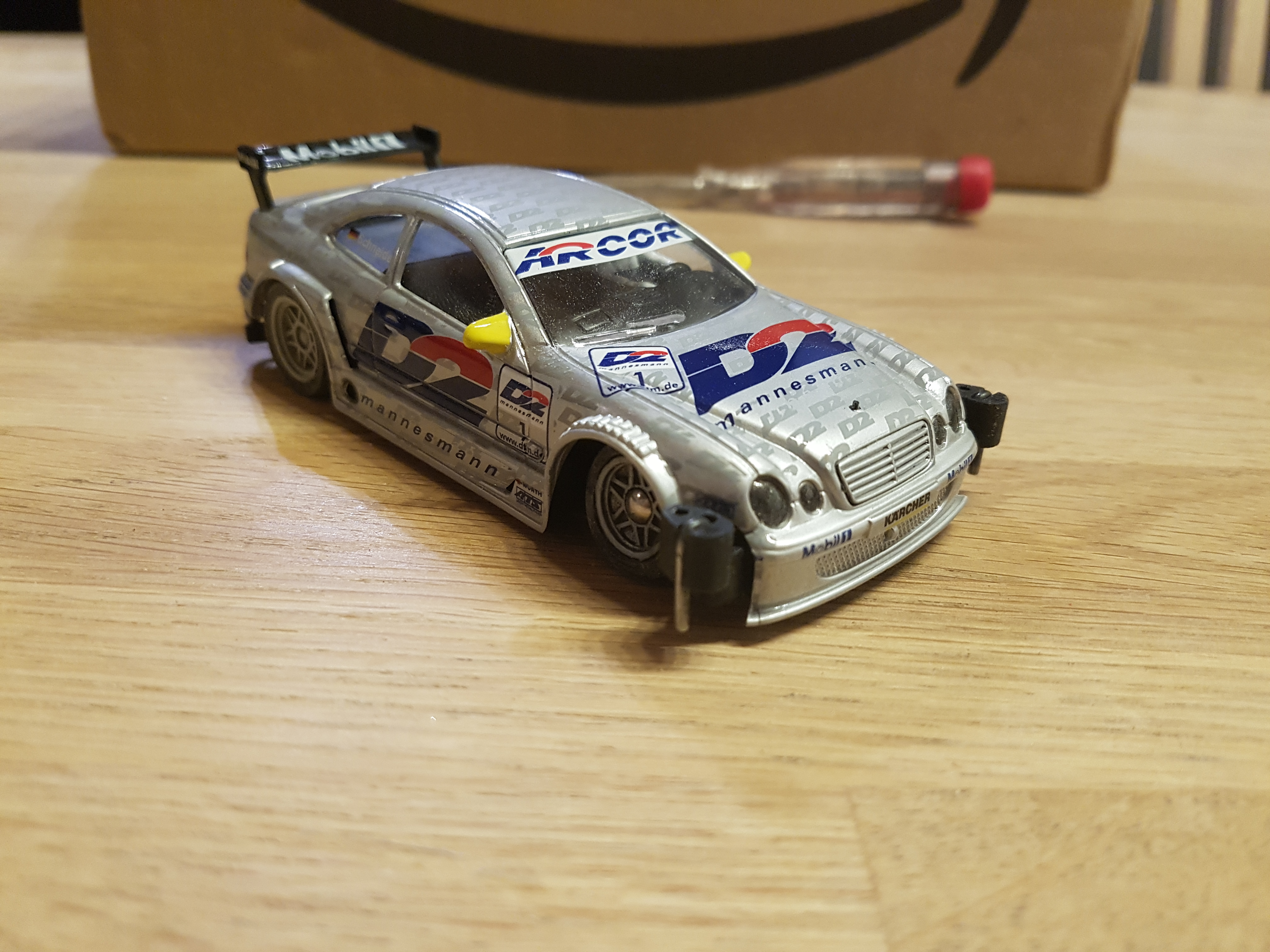

Bin da auch an was dran. Die 2000er der DTM auf der Servo. 2 Profi Karossen in der Bucht geschossen. Mal sehen was draus wird! Stehbolzen sind bestellt. Karos schon mal soweit angepasst. Also dran bleiben. Da geht noch was!
Viele Grüße aus Kerpen!

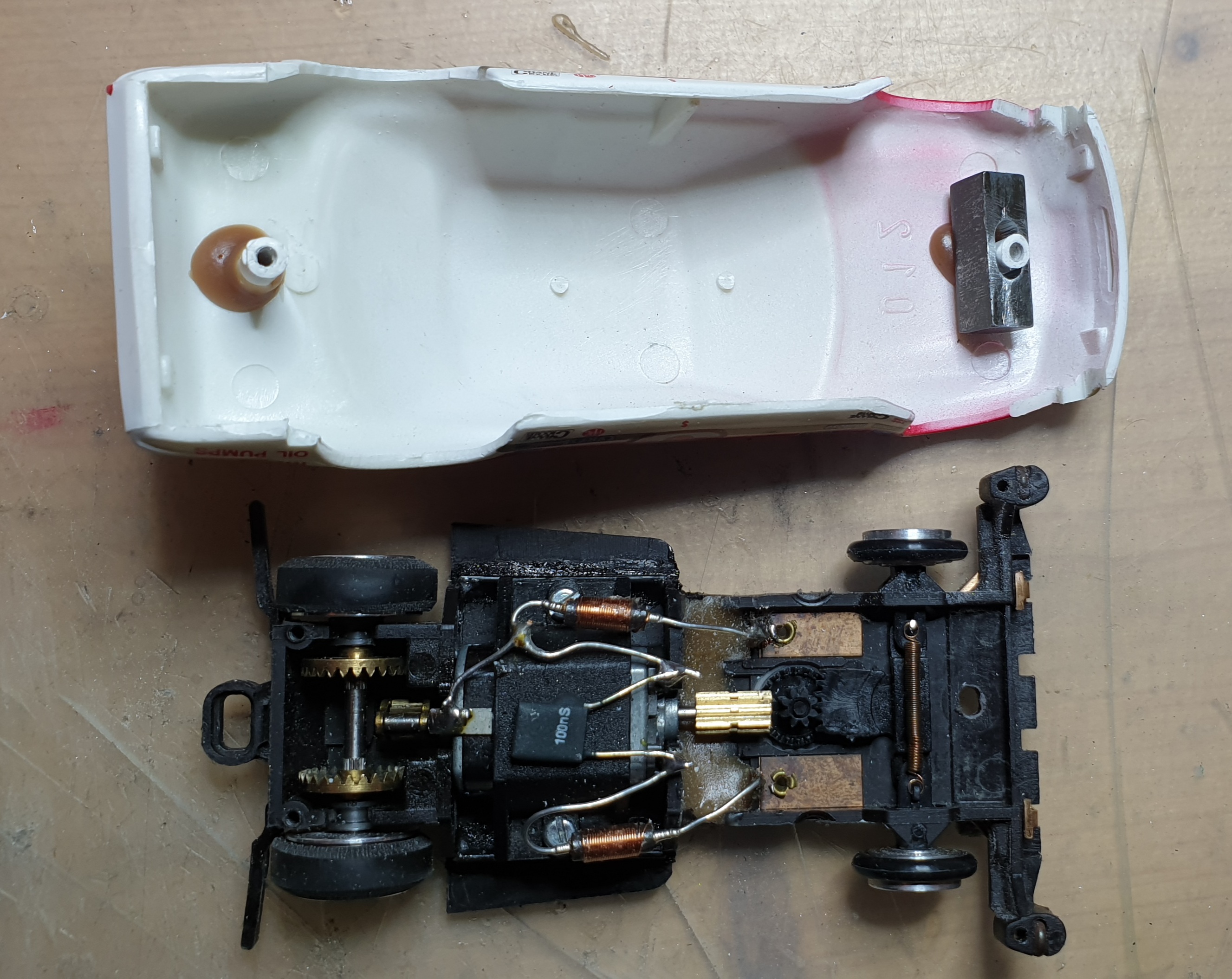

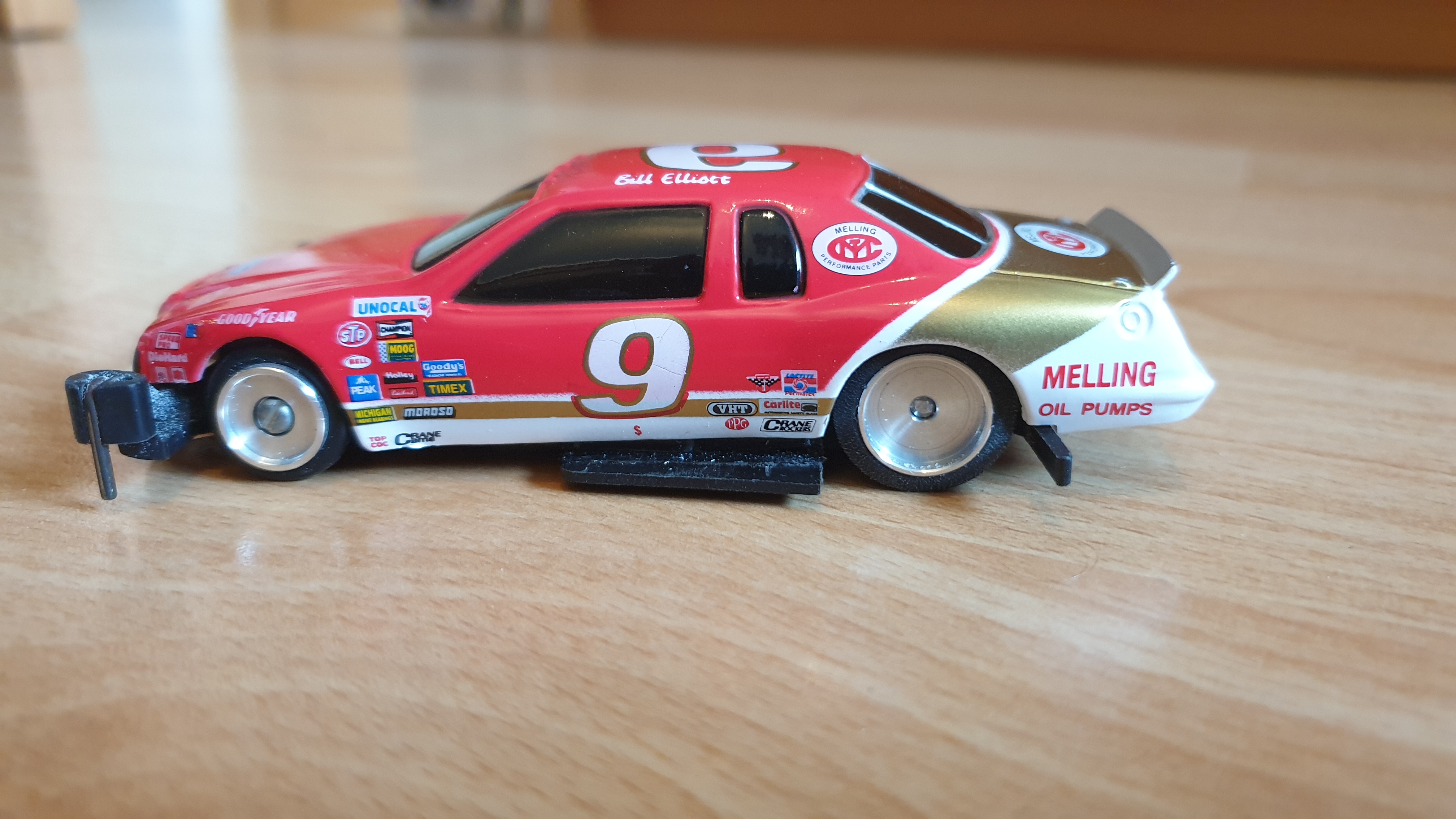

Hab auch zwischendurch mal wieder nen 140er gebaut. Mal wieder ne Legende.
Quasi der neueste von den 12 Legenden. Drei hab ich noch zum Umbauen ... 9 sind fertig.
Hab den 85er Thunderbird und den 1969 Dodge Daytona - Jim Vandiver gerade erst "per Kurier" aus den Staaten bekommen.

Mensch Dietmar musst du mich so krass übertrumpfen
Da geraten meine DTM Benzer ja voll ins Hintertreffen
Aber schöne Kisten sind das. Langchassis verwendet oder mit Stabilit verlängert? Der Thunderbird hat verdächtige Bühler Seitenschweller (F1er)
Grüße aus Kerpen
Grüße aus Kerpen
Musste ich nicht......
Normales Bühler-Chassis mit Stabilit verlängert. Und schmaler gemacht. Möchte die schönen Legenden-Karossen nicht weiten. Passe lieber die Chassis an.Marcello hat geschrieben: Sa 23. Jan 2021, 18:20 Langchassis verwendet oder mit Stabilit verlängert? Der Thunderbird hat verdächtige Bühler Seitenschweller (F1er)
Mache vielleicht die Flügel noch etwas schmaler und Form wie beim F1.
