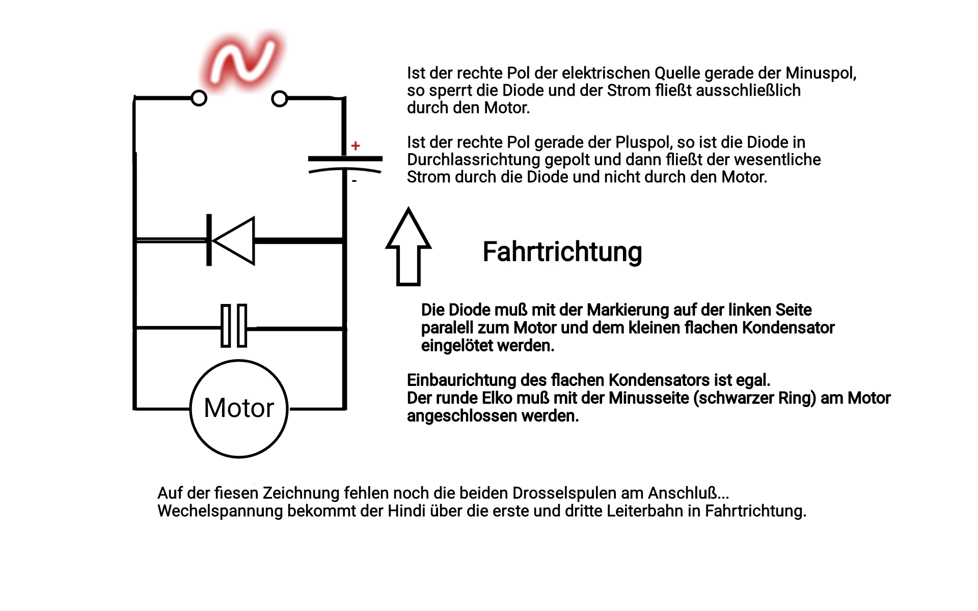

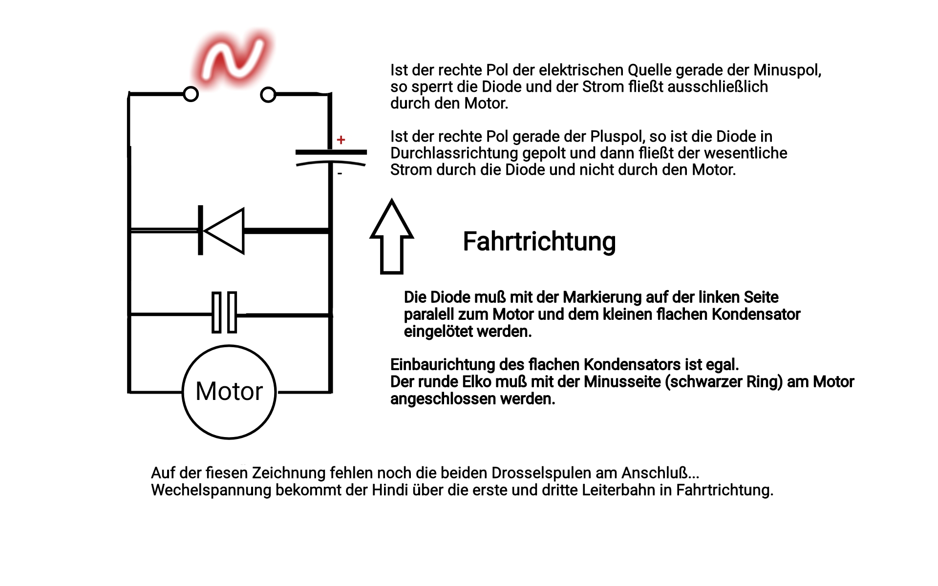

Hi,
wenn du bereits den 3.Hindiadapter probiert hast...wird's wohl die Diode sein.
1N4001 heißt das Ding.
...wenn du's im Netz gefunden hast, weißt du wo es hingehört...die Dinger sind jetzt nur meistens schwarz.
Hier was gemaltes ...hoffe das ist so verständlich
Der aufgesteckte Hindernisadapter klaut seine Spannung über den Anschluß der Spur A.
Die meisten nutzen deshalb eine extra Anschlußschiene mit extra Trafo für den Adapter.
Der Motor dreht alleine nur mit paralleler Diode an Wechselspannung...also auch ohne all die anderen Bauteile.
Der flache Kondensator ist zur Entstörung des Motors (Funkenflug am Kollektor) so auch die Drosselspulen.
Der dicke Elko entsorgt Störspannungen für oder von den Fahrautos...da bin ich mir aber net sicher.
@Helmut. Hab auf einer Eletroniker Seite gelesen das der Spielzeug-Gleichstrommotor auch an einer normalen Wechselspannung so parallel geschaltet dauerhaft läuft....ohne das die Diode leidet...verstehs net
..könnt's awa testen...hab alten Märklin-Monster-Trafo mit Wechselspannung 30Watt
Awa auch LagerregaL....irgendwann.
Grüße, Rufus
