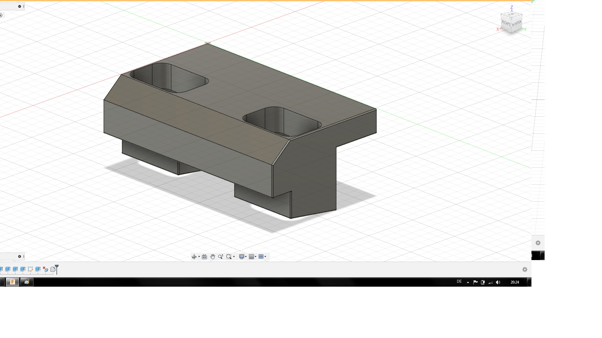

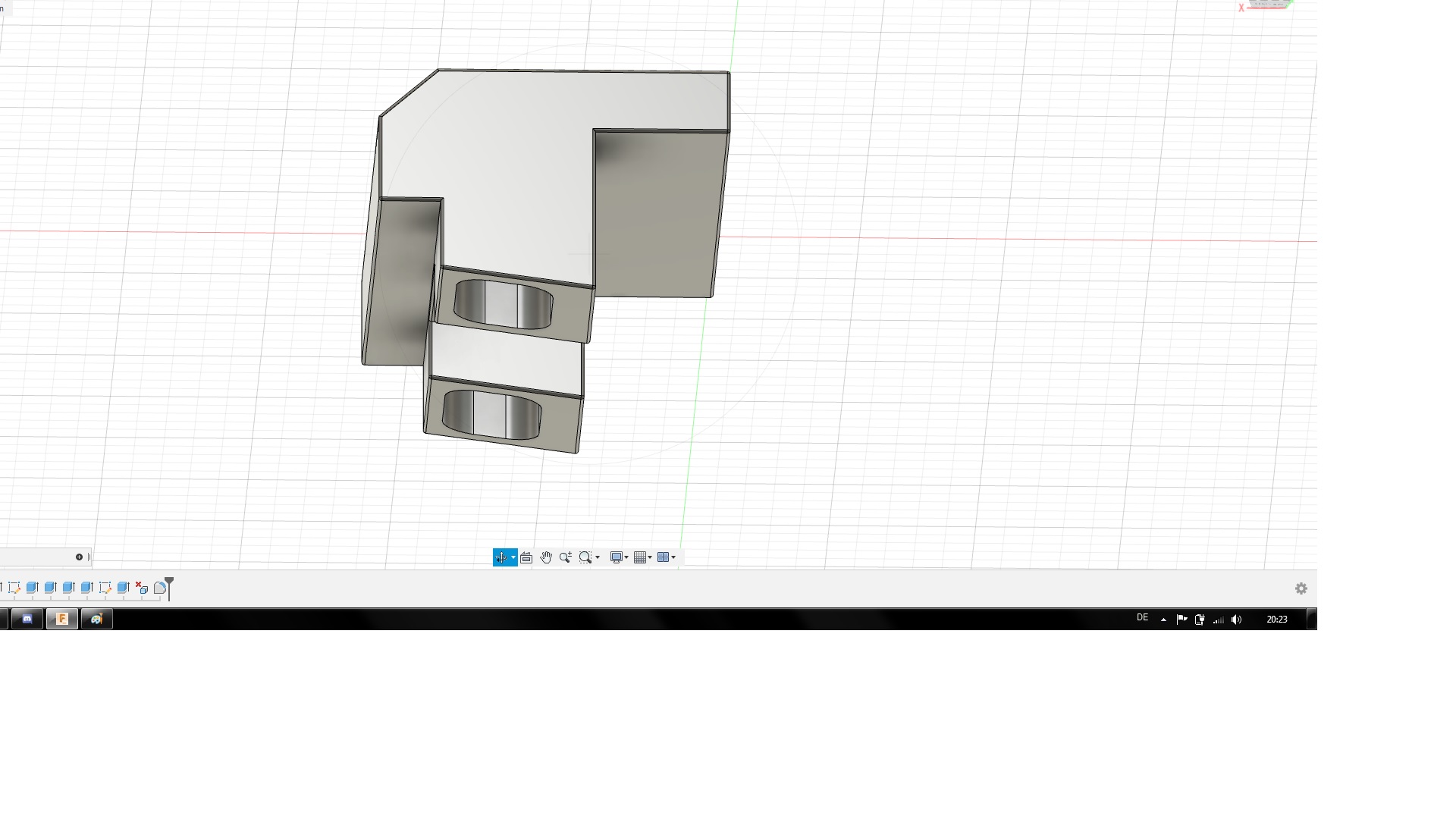

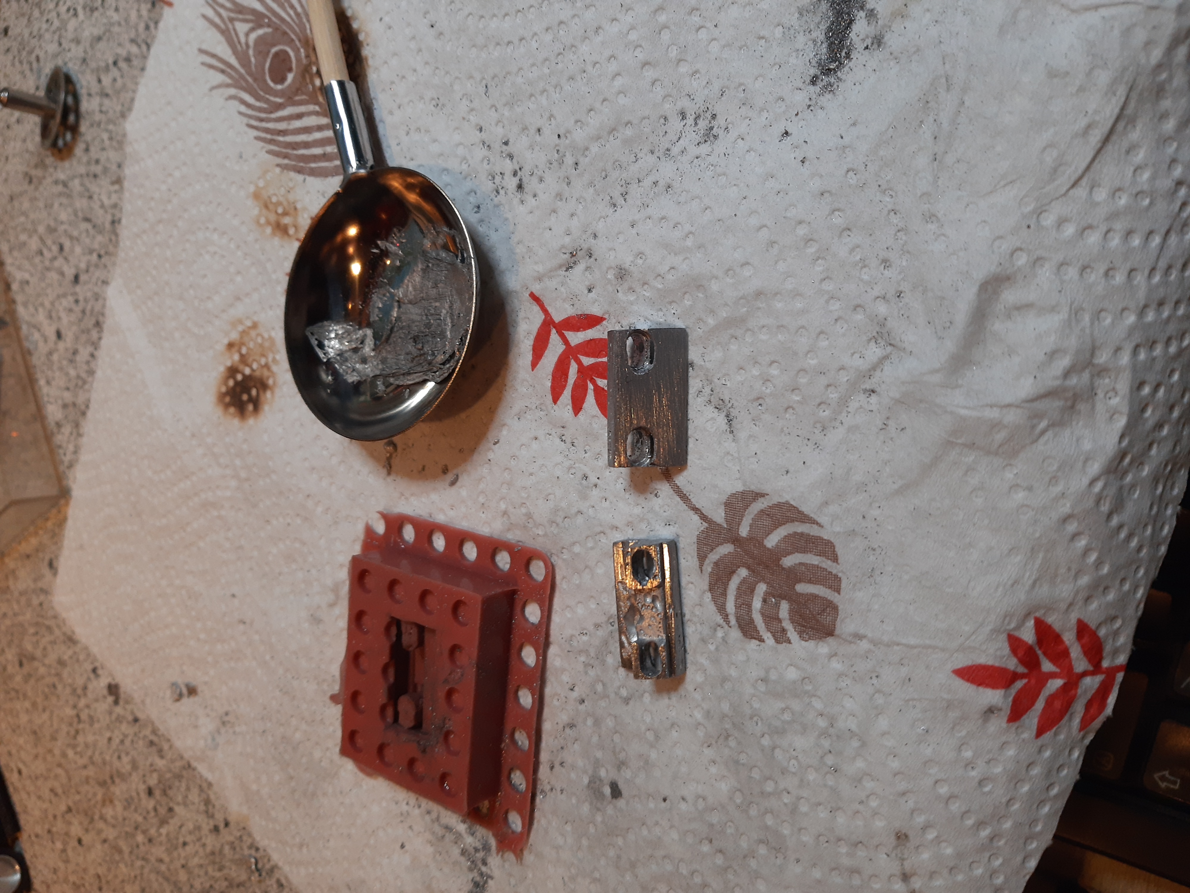

Ja, ich finde das mit dem Zinngießen auch die beste Möglichkeit; Zinn ist schwer, die Verarbeitung mit Formsand oder Formknete ist leicht.
Ansonsten klebe ich Wuchtgewichte aus dem KFZ-Bereich ein.
Beiträge: 309
Wohnort: Höchstadt
Re: Ersatz Gewichte V1
Beitrag von Jolly_Rogers »
Rufus hat geschrieben: Mi 20. Jan 2021, 15:12 Moin und Willkommen hier, Silent Hammer :tongue-wink:
...die Dinger könnte man auch aus Zinn gießen....Stahl und Zinn haben etwa das gleiche spezifische Gewicht.
Stahl je nach Legierung etwa 7,9g und Zinn etwa 7,3g pro cm in Kubik...bisschen leichter, denke aber des laaaaft.
Gibt im Netz mehrere "Zinn Gießen Set"...Voll das eigenständige Hobby...die größte Herausforderung ist die Gußform, wenn die gut ist, laaaaft das.
Die Sets haben meist den formbaren Ton dabei...geht aber auch mit speziellem Zement oder Silikon...sogar was gefunden mit Holz.(youTube)...denke awa Holz funzt nur einmal :| ...keine Ahnung davon :crying:
Ne Gußform die z.B. 3 Stück auf einmal formt mit separaten/getrennten Einfüllöffnungen...denke ist machbar...ohne große Nacharbeit.
Zu aufwendig?
die original, großen, Gewichte dürften aus Aludruckguß sein. Aus Stahl (C45) wiegen die Teile rund 9g, die originalen 6g. Das verhältnis Stahl>Alu passt in etwa.
Zinn und Blei ist dann noch schwerer. Macht das bei der 140er sinn, wenn das Vordergewicht um soviel schwerer wird? Was wiegen die Aluvorderreifen, in der einfachen, unausgedrehten Version?
Beiträge: 1409
Funktioniert tadellos.
Optisch nicht ganz perfekt aber wenn man sich beim Feilen mehr Mühe geben würde :tongue-wink: ginge es auch besser.
