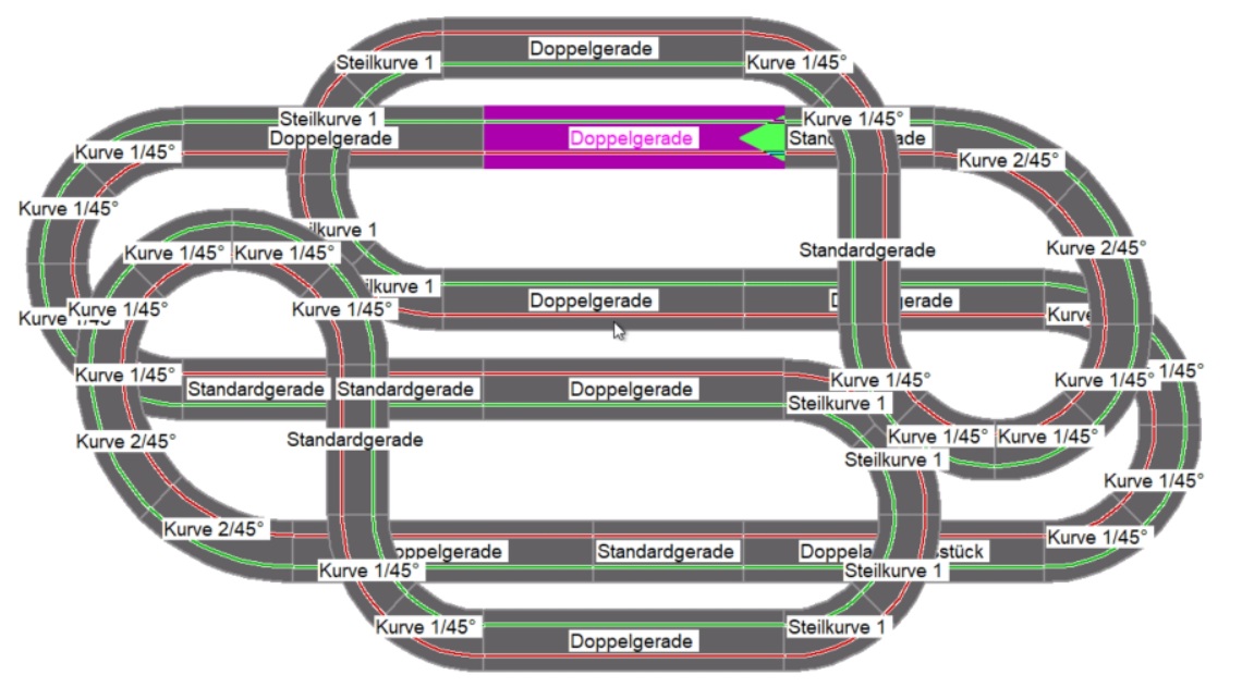

McPixl hat geschrieben: Do 6. Jan 2022, 21:28 Hallo, hier bin ich wieder.
Ich habe mal Testweise eine Strecke aufgebaut.
Hier ist ein Screenshot der mit dem Slotcar Manager erstellten Streckenführung. Die Kurven finde ich schon ganz gut
aber mir fehlt noch mindestens noch eine Überholmöglichkeit.
Die Kurve in der Mitte wird übrigens durch eine Überfahrt beidseitig eröht, das sind also keine zwei Standardgeraden Überholen ist hier nicht möglich. Die Kurvenhälften unterhalb der Mittelkurve sind zwei 685553er Steilkurven.
Wie seht ihr das?
Ist da eine Ideallinie vorhanden die ich nicht sehe ? Wo könnte man noch eine Überholmöglichkeit einbauen ?
Die Abmessungen von ca. 1,50 x 1,00 m sollten aber möglichst beibehalten werden. Über Kritik und Anregungen wäre ich dankbar.
Gruß Pixl
mich würde das layout ziemlich irritieren, hat irgendwie was carrera GO lastiges :kinnkratz:
aber bei 1x1,5m ist natürlich auch nicht wirklich viel spielraum für ewig lange graden oder ausgefallene kurvenkombos...
ich würde mal testweise die 1. und 3. schicht 8-er kurvenorgie rausnehmen und nur das mittelstück (sozusagen die 2. schicht auf dem bild) drin lassen, oder aus einer 8 eine halbe 8 machen die dann quer runter zu einer eckkurve geht.
Dann hätte man wenigstens ein paar überholzentimeter mehr und kurven gäbe es auch noch.

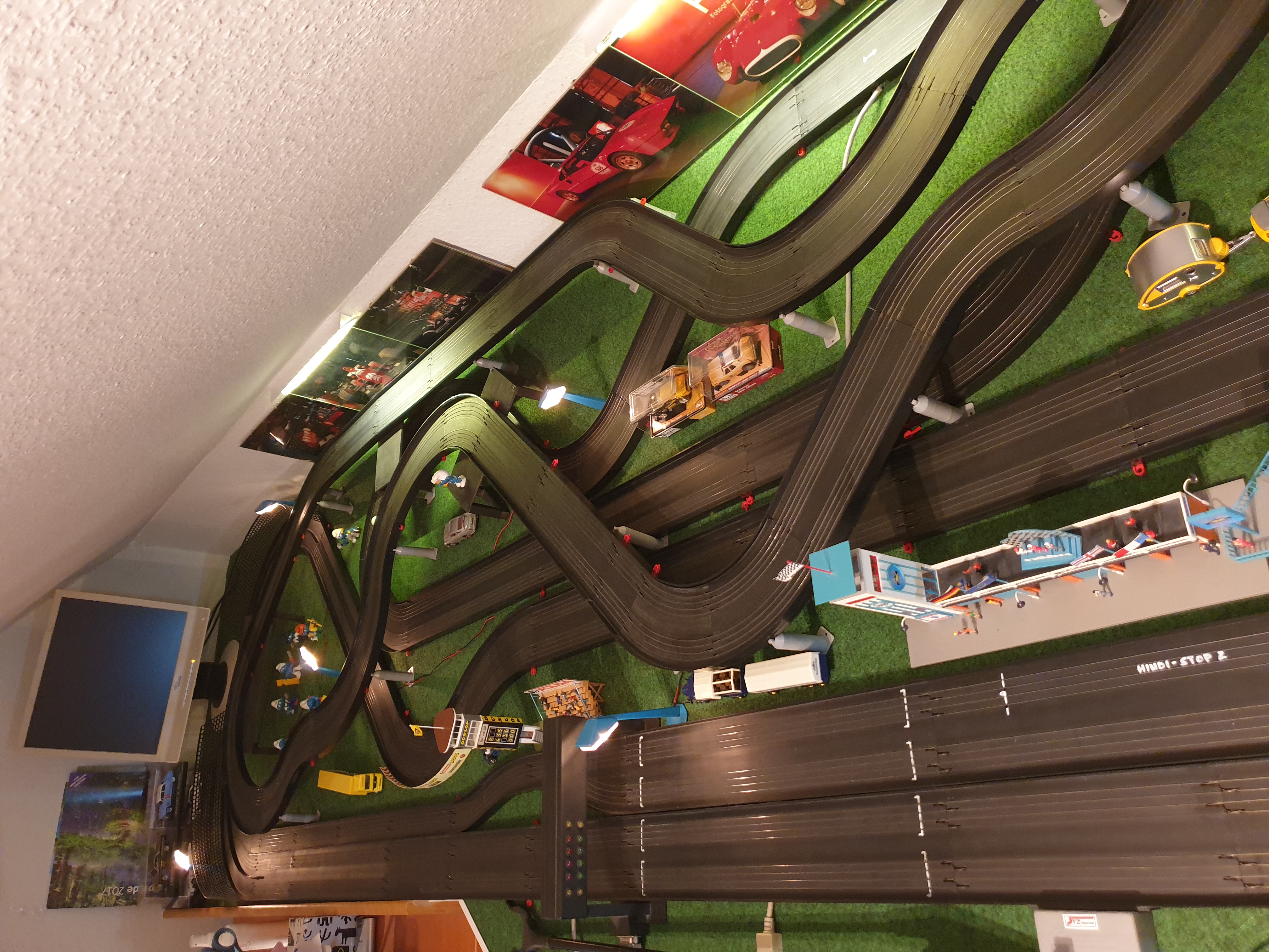

Beiträge: 1233
Re: Erster Entwurf eines Streckenaufbau.
Das hat aber wahrscheinlich nix mit K1 und K2 zu tun..... :tongue-wink:

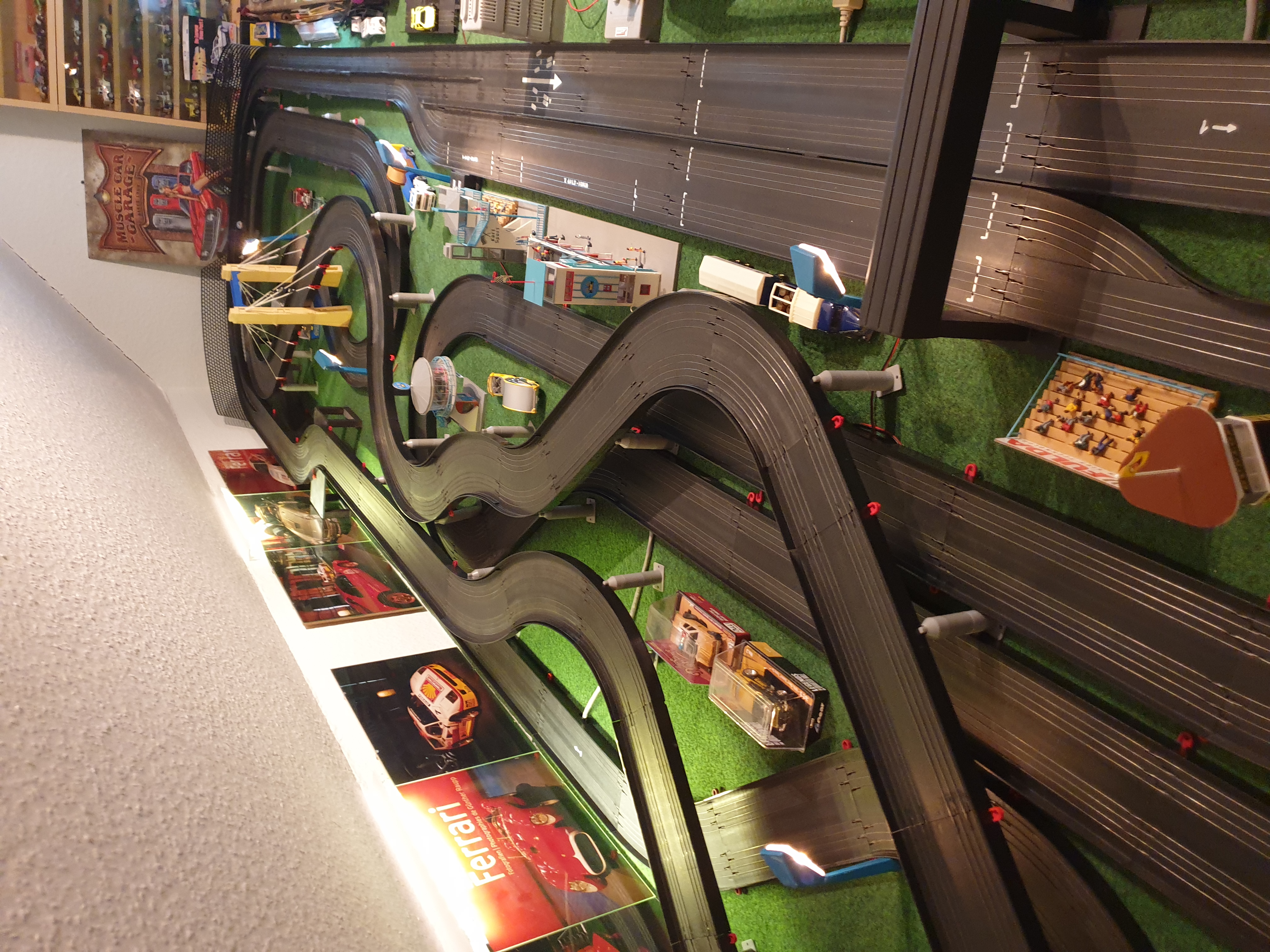

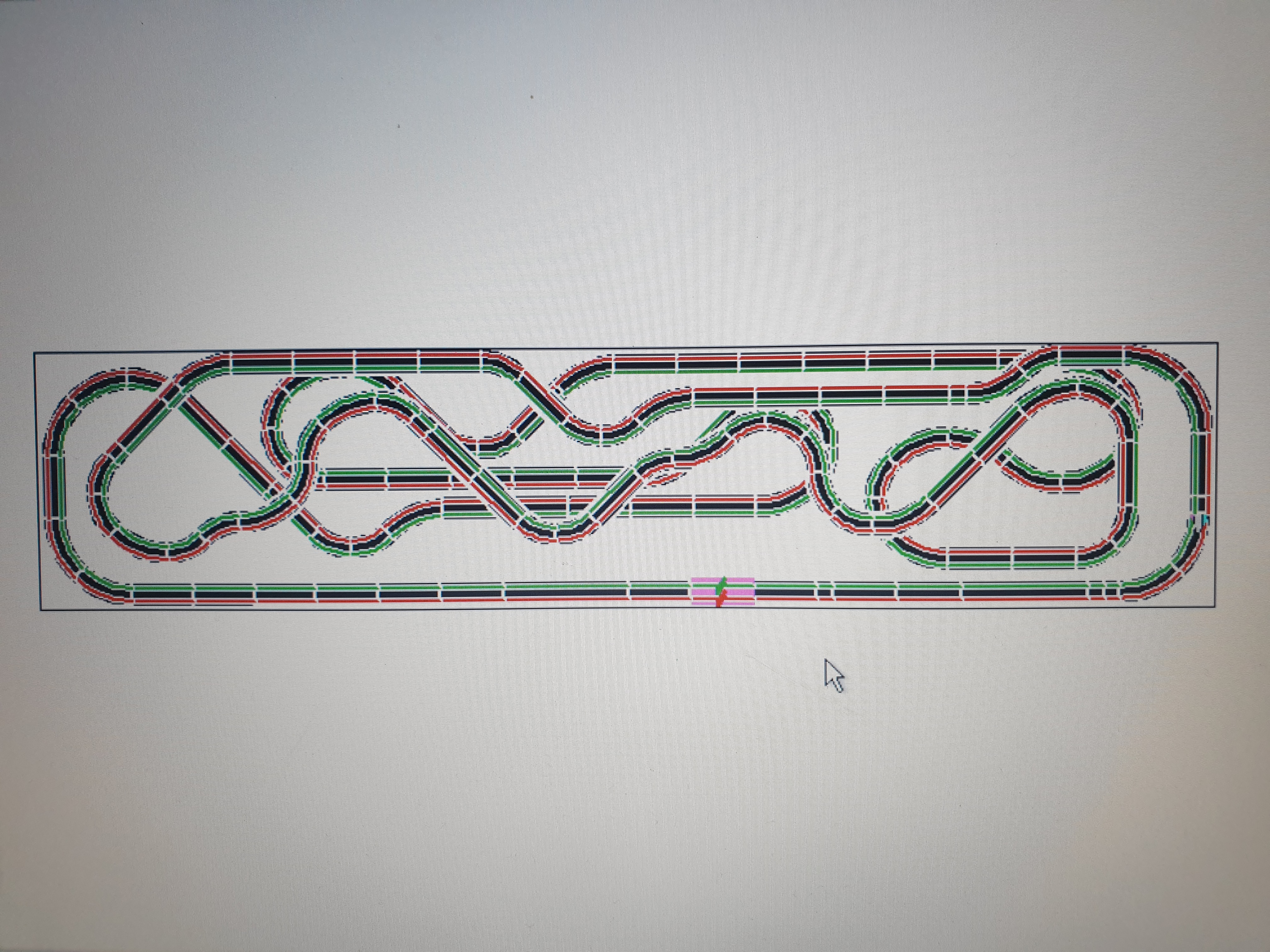

Ich hab bei meiner Bahn haufenweise K2 vermischt mit K1 verbaut. Durch den größeren Kurvenradius fährt sich das viel flüssigen in Innenkurven als nur mit K1.
Fast aktuelles Streckenlayout meiner Bahn
Impressionen der Bahn
Ich versuche maximal drei K1 hintereinander zu verbauen, besser sogar nur zwei. Ist auch für Hindis einfacher durchzukommen, wenn mehr K2 eingesetzt werden.

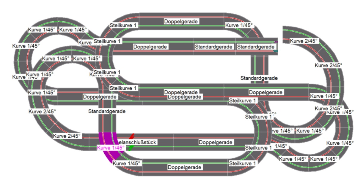

Hallo.
Ich habe in den letzten Tagen bevor ich all das hier gelesen habe, einen neuen Entwurf gemacht, und auch testweise aufgebaut.
Im Aufbau überlappen sich die Kurven und Geraden aber nicht, irgendwie kriegt das der Slotcar Manager nicht hin
Hier die Strecke ohne dem Omega
Hier mit dem Omega wie gesagt die Strecke ist geschlossen und die Bahnteile überlappen sich nicht. [
Ich denke das kommt dem schon um einiges näher.

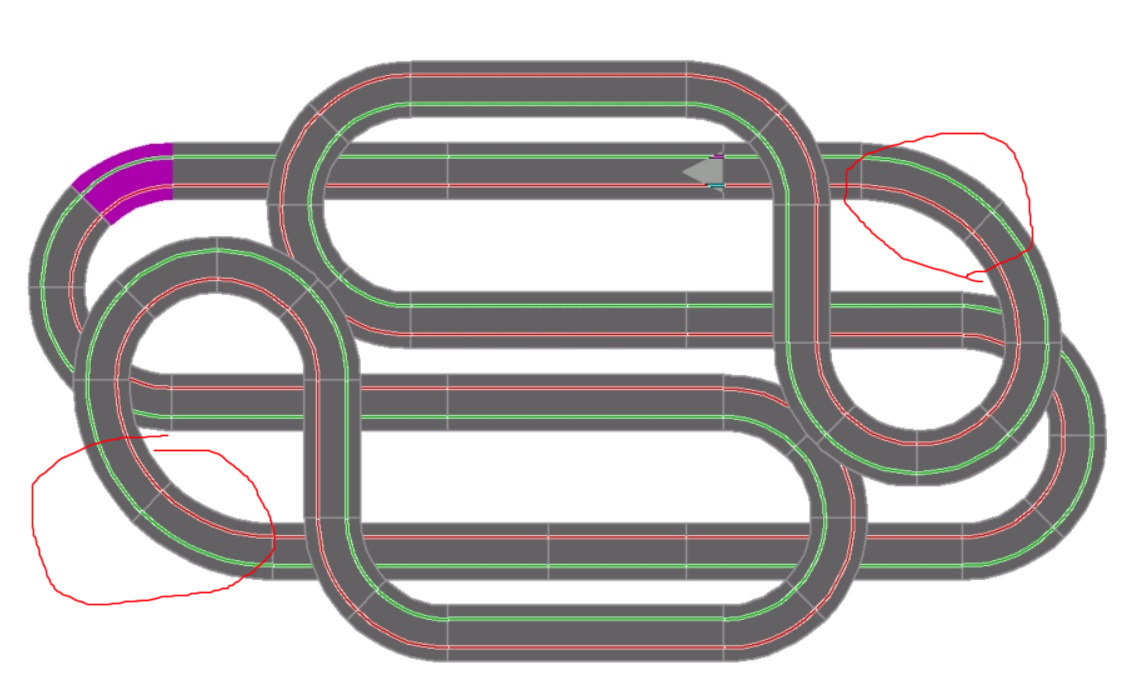

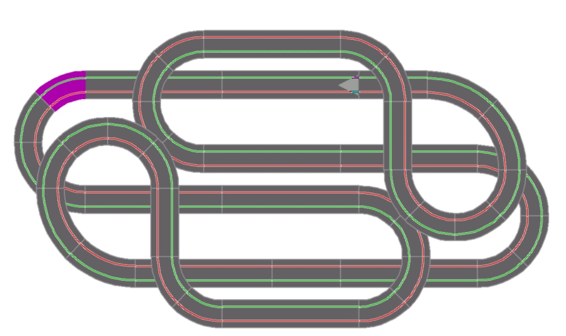

oerk hat geschrieben: Di 11. Jan 2022, 09:37 Definitiv besser, Version 1 ist bestimmt einfacher zu fahren, 2 etwas anspruchsvoller
Nun die nehmen sich nicht viel weil die 2 nur das halbe Omega statt einer einfachen kurve auf beiden Seiten hat. Sonst sind beide gleich. Ohne Überlappungen.
- ich tendiere zur 2.
Ich auch
Allerdings sind da teilweise richtig harte Steigungen/Gefälle eingeplant, ich bezweifle dass das so klappt.
Bis auf das Omega also eine Kurve mehr, links und rechts gleicht sie der Variante 1. Da sind keine grosse Steigungen.
Die beiden Kurvenüberlappungen in der Mitte würde ich noch versuchen rauszukriegen, damit du statt drei Ebenen nur zwei brauchst.
das ist ein Darstellungsfehler vom Slotcar Manager in echt überlappt da nichts und alles ist 2 Ebenen
Zuletzt geändert von McPixl am Di 11. Jan 2022, 16:55, insgesamt 1-mal geändert.
Beiträge: 5700
Slotman plant genau nach der Streckengeometrie, das ist sicher kein Darstellungsfehler. Viel eher nutzt du die Eigenschaft aus, dass die Bahnteile in der Realität noch etwas flexibel sind.
McPixl hat geschrieben: Di 11. Jan 2022, 09:57 Bis auf das Omega also eine Kurve mehr, links und rechts gleicht sie der Varisnte 2. Da sind keine grosse Steigungen.
Du meinst die gegenläufigen Kurven? Ein Omega ist es erst, wenn am Anfang UND am Ende eine gegenläufige Kurve ist.
Ich finde Variante 2 wegen den Bahnstückbeschriftungen unübersichtlich, deswegen hier anhand der ersten Variante, was ich mit starken Steigungen meine:
Du musst an den Stellen innerhalb nicht mal zwei Kurventeile um eine Ebene nach oben. Gut, geht vielleicht ohne Hindis, ich persönlich würde es nicht so machen.
Oder du hast so gute Autos/Hindis, dass wir alle aus dem Staunen nicht mehr herauskommen. ;)
