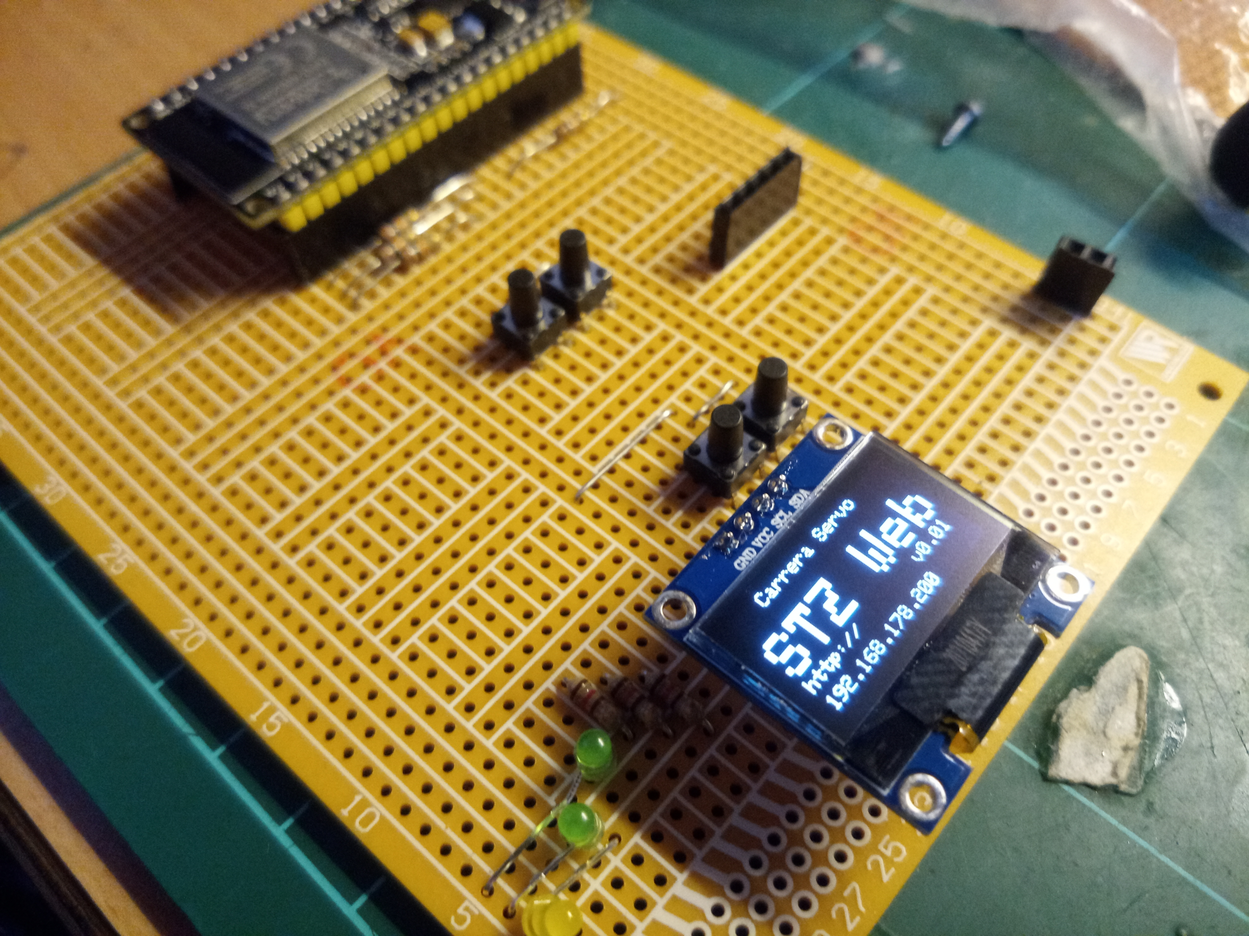

Ich möchte dann mal auflösen und präsentiere:
STZ Web!
Damit wird die STZ plattformunabhängig :dancing:

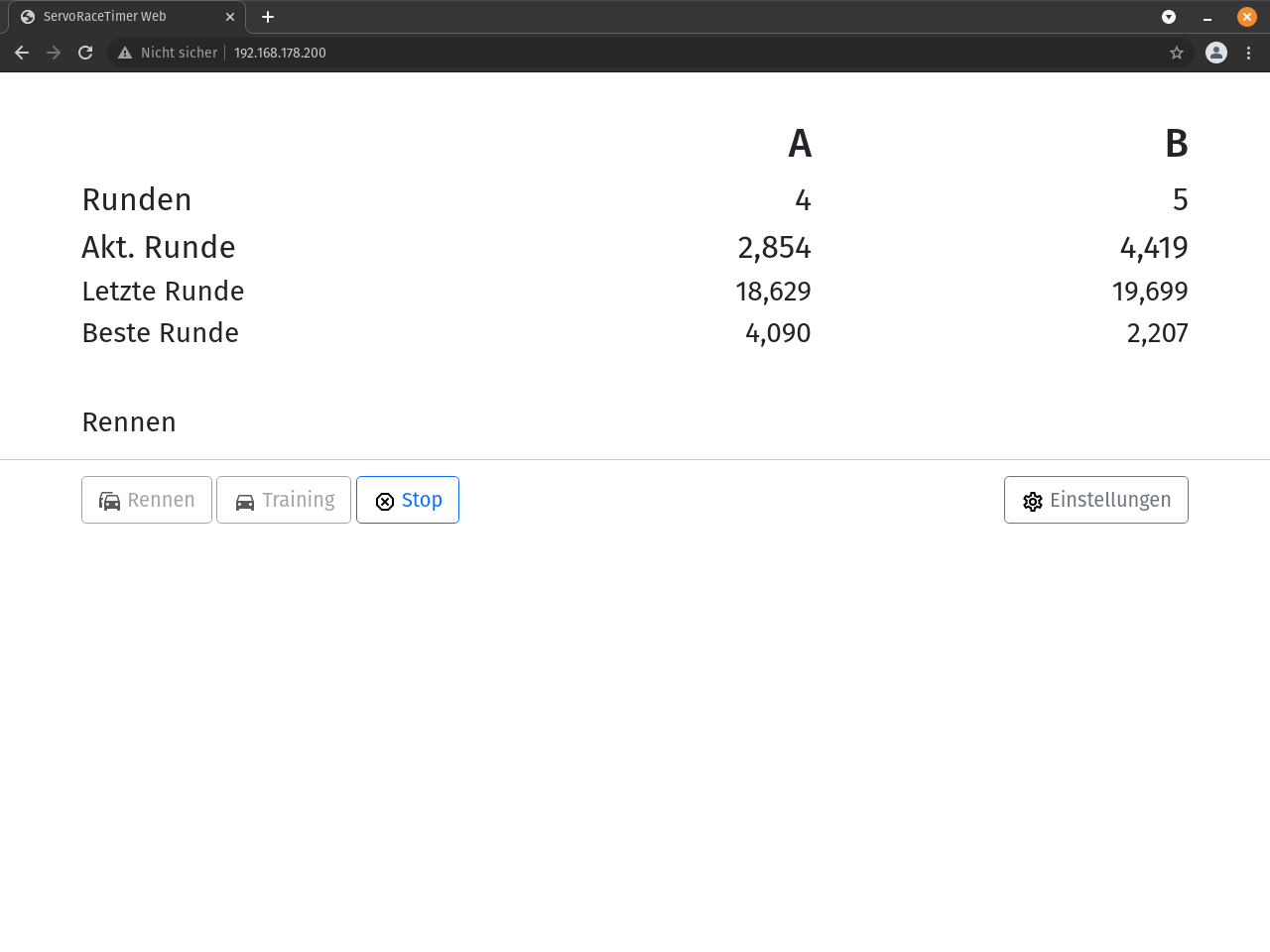

Die STZ-Box verbindet sich mit dem heimischen WLAN oder stellt in unterversorgten Gebieten einen Access Point zur Verfügung.
Die Zeitmessung lässt sich einfach über den Browser aufrufen und steuern. Und zwar auch gerne von mehreren Endgeräten gleichzeitig - Telefon, Tablet, Laptop, PC, völlig egal!
Geplant ist zuerst eine Version mit dem Funktionsumfang der STZ light.
Dann sollen die Funktionen der großen STZ folgen. Im Idealfall muss nur die Platine getauscht werden.

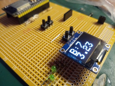

Natürlich kann das kleine Display auch die Runden und die letzte Rundenzeit anzeigen, ein Standalone-Betrieb ist somit möglich:
