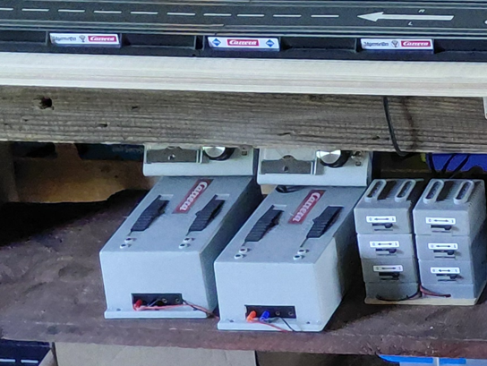

Das viele Hindis nicht richtig laufen liegt sehr oft auch an den Hindi-Adaptern.
Bei mir hat es sich bewährt das ich drei übereinander auf volle Leistung stelle und die Geschwindigkeit über den RST regele.
Die Lenk-Hindis haben bei mir eine andere Schleiferstellung als die Spur-Hindis so können beide Sorten getrennt geregelt werden.
So etwas könnte auch zur Anwendung für schneller übersetzte Fahrzeuge in Betracht gezogen werden.
@Okami – nicht „Strom reinballern“ SPANNUNG!
