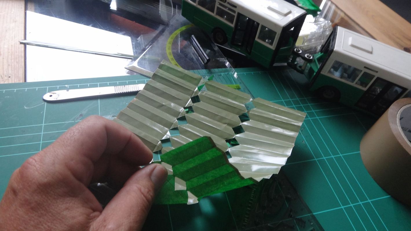

Das Doppelgelenk ist eine geniale Idee.
Der Bus braucht auf jeden Fall eine dezente Innenbeleuchtung, oder? Un Beluchtet Anzeige der Liniennummer
Seidenpapier beklebt mit Packband....dann falten :P
Wie hast Du denn die offenen Ecken von dem Faltenbalg fixiert?

Re:Origami
lubomir hat geschrieben:
Gruss MW
..einfachster Origamischeiss...zu beschreiben isses awa schlecht.
..wird einfach über die ausgeschnittenen Quadrate gefalltet...die entstehenden Spitzen dann mit kleinen Streifen abkleben.
Beim auffalten entsteht dann diese eckige Form....scheiss einfach, wenn man weiß wie's geht.
Hat beim ersten Versuch bereits gefunzt...geht sicherlich noch schöner zu machen...mußte awa erst einmal testen wie/was da geht.
..Anzahl und breite der Falten...isses Material stabil und trotzdem dünn genug...Treffer !!! ....hat direkt gefunzt.
