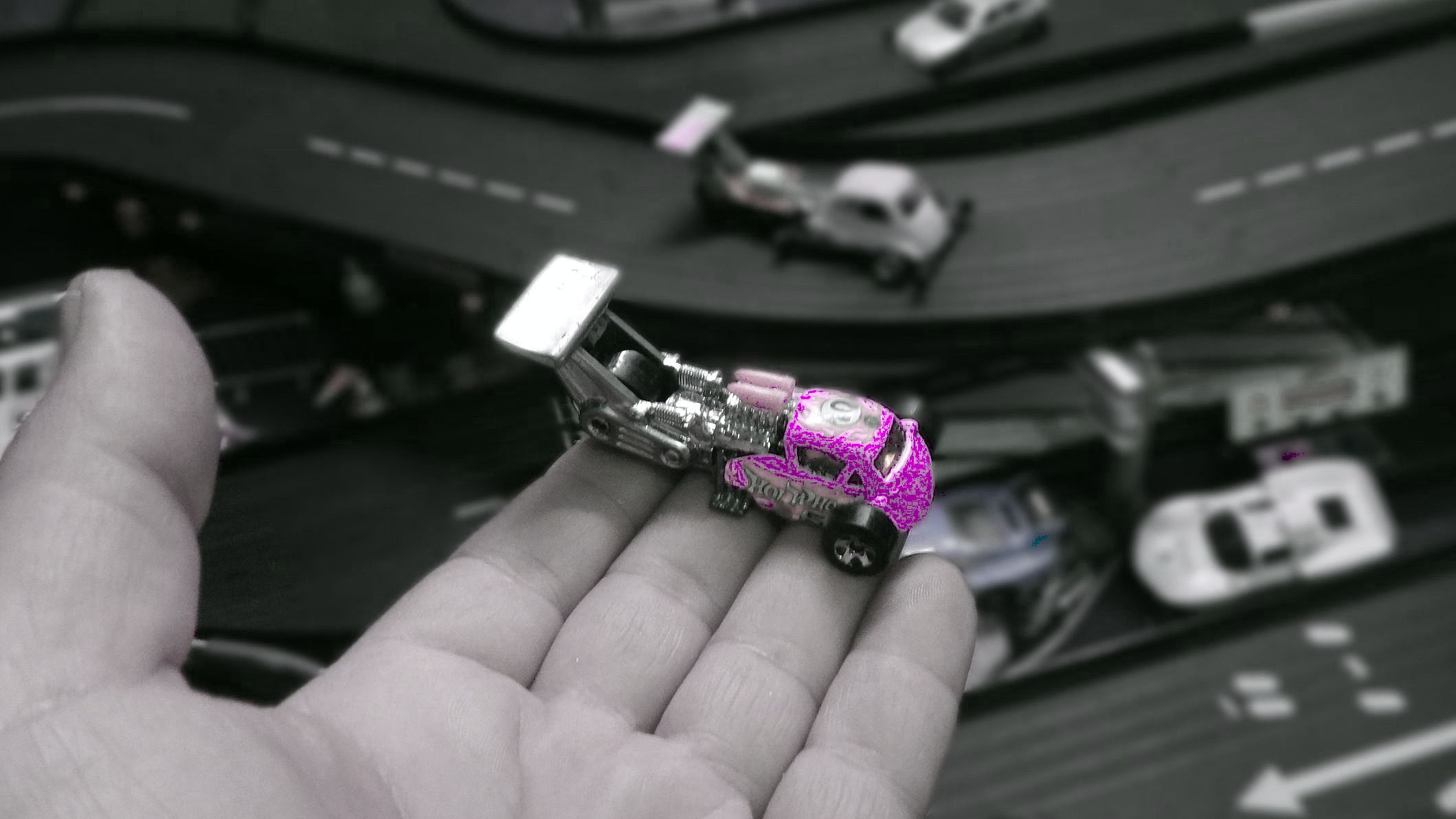

BMW Isetta Dragster
..noch einer
..nur anders angetrieben.
..bis Donnaschda
..bis Donnaschda

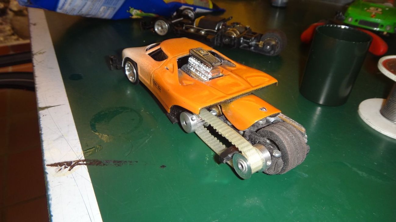

Mit Riemenantrieb? Das geht? Bekommst da schon noch genug Grip? Kippeln?
edit: Dreibein Belt
Zahnriemen...ei jo, naadierlisch geht das !oerk hat geschrieben:Mit Riemenantrieb? Das geht? Bekommst da schon noch genug Grip? Kippeln?
Der Abstand zwischen den Riemenrädern lässt sich variabel verstellen...um die richtige Riemenspannung einzustellen zu können...dafür brauchten aber beide Wellen Kugellager.
Bilder kommen noch.
Grip: Der Ortmann gibt sein Bestes...
Kippeln nur in Innenkurven wenn zu schnell...dann hängt die Kiste sich aus und fährt auf der Aussenspur weiter...Mann muß nur korrekt reagieren.
...und die Aussenkurven machen die Kisten etwa wie die Originalen, durch die höher gesetzten hinteren Abstandshalter (2-3mm über dem Achsmittelpunkt).
Hab ja zwei...also gleiches Handicap für beide Piloten...

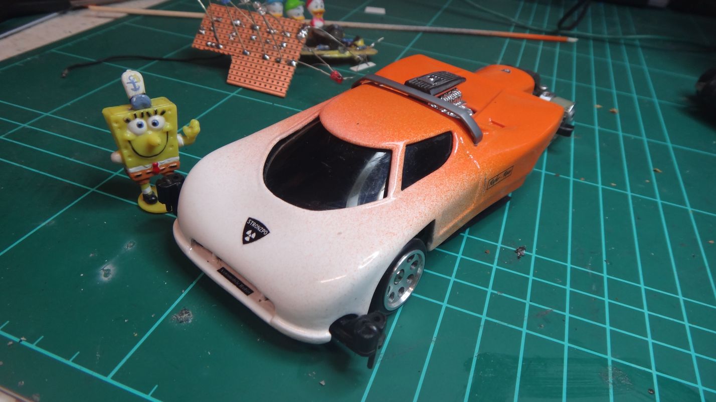

Zweite Karosse: 908/3 mit Stratos Dach...geil,,die vorderen Radläufe haben
etwa die gleiche Form wie die Seitenfenster vom Stratos...das muß einfach sein.

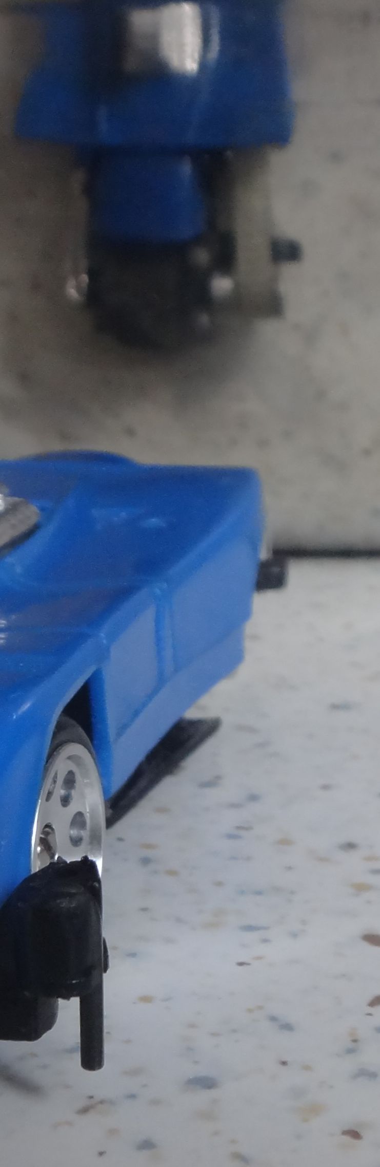

Mußte in Homberg feststellen das die 2.Kiste (mit Riemen) ein Reifenfresser ist.
Kommt zwar prima durch alle Kurven...hat aber zu wenig Grip hinten..da der Reifen sich sofort drei Monster Rillen einfängt...jo..durch die Leiterbahnen.
Aber nicht auf der Geraden....sondern nur in den Außenkurven.
Da die Kiste hinten unterschiedliche große Abstandshalter hat(rechts/links)...reisst's drei tierische Gräben ins Gummi.
Maximal aussen angefressen sollte der sein..ist hinten mein Ziel
( ..justierung der hinteren Abstandshalter, aus Optischen Gründen nicht gemacht..muß aber jetzt sein)
Werde das verbessern...da geht noch was!

Hier Bilder vom Reifenfresser Stronzpo2
.. erst dann die Isetta

Habs schon gesehen auf dem Treffen... dachte das wär Absicht.
Was machst jetzt? Abstandhalter soviel breiter, dass der Reifen auch in der Außenkurve mittig zwischen den Leitern steht?
Das erste Chassis ist dafür ein Ritzelfresser. Finde ich persönlich schlimmer.

Nein, koi Absicht...hab's verpennt richtig zu testen...auch der Lack war noch zu frisch beim einpacken.
Jo...wie sonst?...kann ja nur besser werden mit'm Grip...vielleicht Ausnahmsweise auch Neodym rein...ma testen.
Ob der Ritzelfresser so bleibt...auch koi Ahnung...jetzt erst mal das hier rennen lassen.

Dreibein Stronzpo 2
War dann doch ganz einfach...das Teil rennt jetzt
http://www.rufus-race.de/index.php?Imag ... &image=981
Vorschau
Wasse Wetter hier...36°C im Schatten...ist mir zu warm unterm Helm
...ab in de kühle Keller
Noch lange nicht fertig...fehlt noch jede Menge
(Verschwommen im Hintergrnd das Teil ist gemeint)
..fährt aber schon...Karosse wackelt super..Ritzel erneuert und alles viel leichtgängiger bekommen...hoffe Kariesfrei...Das Chassis braucht nur noch hintere Abstandshalter,für K1 und K2 aussen, damit der Reifen genau zwischen den Leiterbahnen Grip bekommt und nur aussen frist, wie jetzt beim Riementriebler...der nach der Isetta eine neue Karosse bekommt..Stronzpo2 bekommt dann 4 Reifen, also ein normales Stratos Chassis...Das Riementeil braucht was beklopptes.
