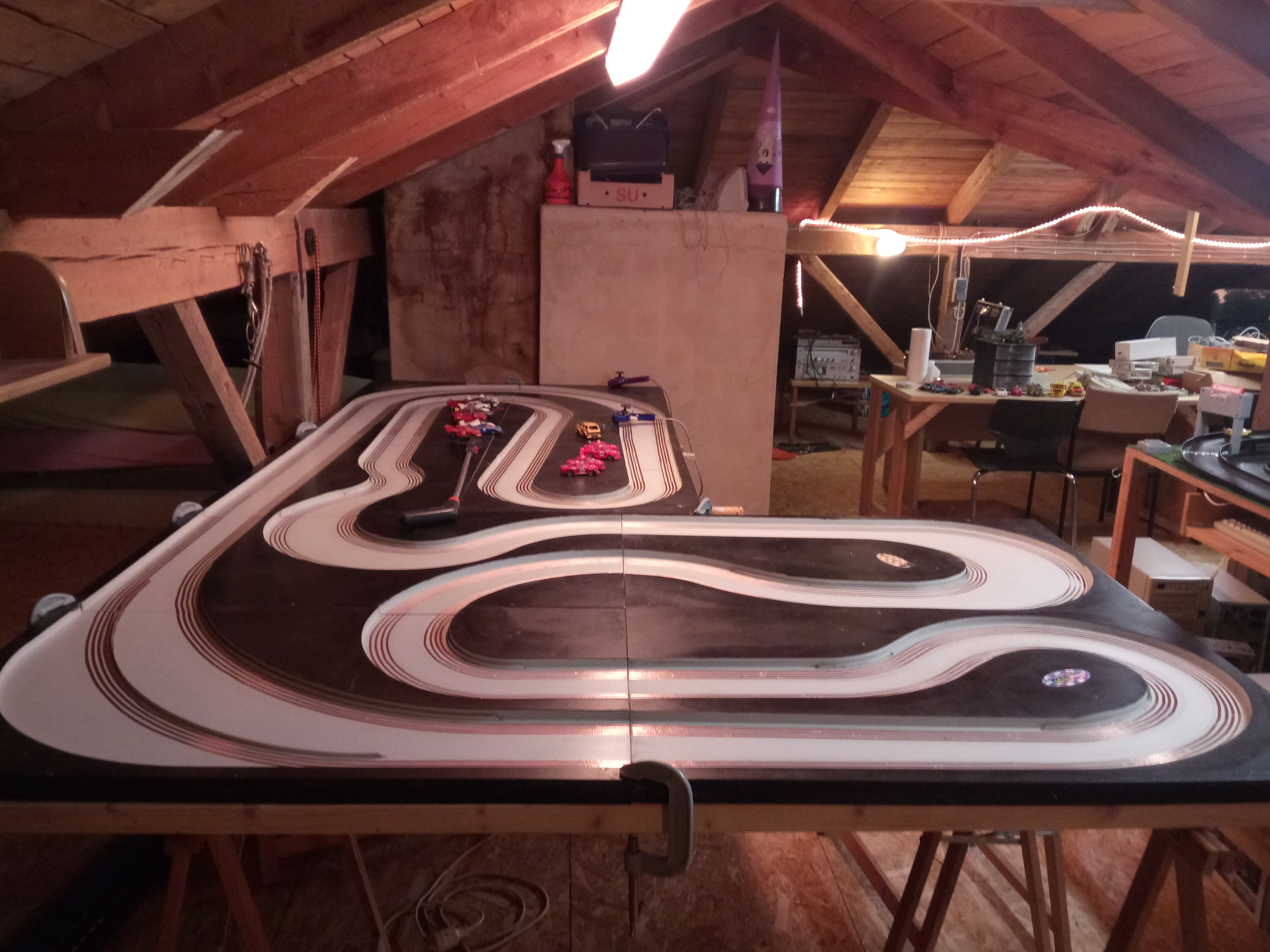

Wieviel einzelne Module hast Du denn mittlerweile für die Holzbahn?
Beiträge: 5661
Re: Der ASH und sein Kind (ASH-E)
Berlinservo hat geschrieben: Fr 1. Mai 2020, 11:32 Dann kann ich die ja beim nächsten mal endlich testen !!!
Hat ja leider beim letzten Mal nicht so richtig geklappt...
Das tut mir auch leid. Eigentlich hätte man nur einmal abschleifen und dann ein paar hundert Runden fahren müssen.
bert.50 hat geschrieben: Fr 1. Mai 2020, 15:42 Wieviel einzelne Module hast Du denn mittlerweile für die Holzbahn?
Da hat sich nichts mehr getan. Es sind acht Module, ich kann entweder vier oder acht aufbauen, wobei die kleine Variante fast die spaßigere ist, trotz wenig Strecke.
