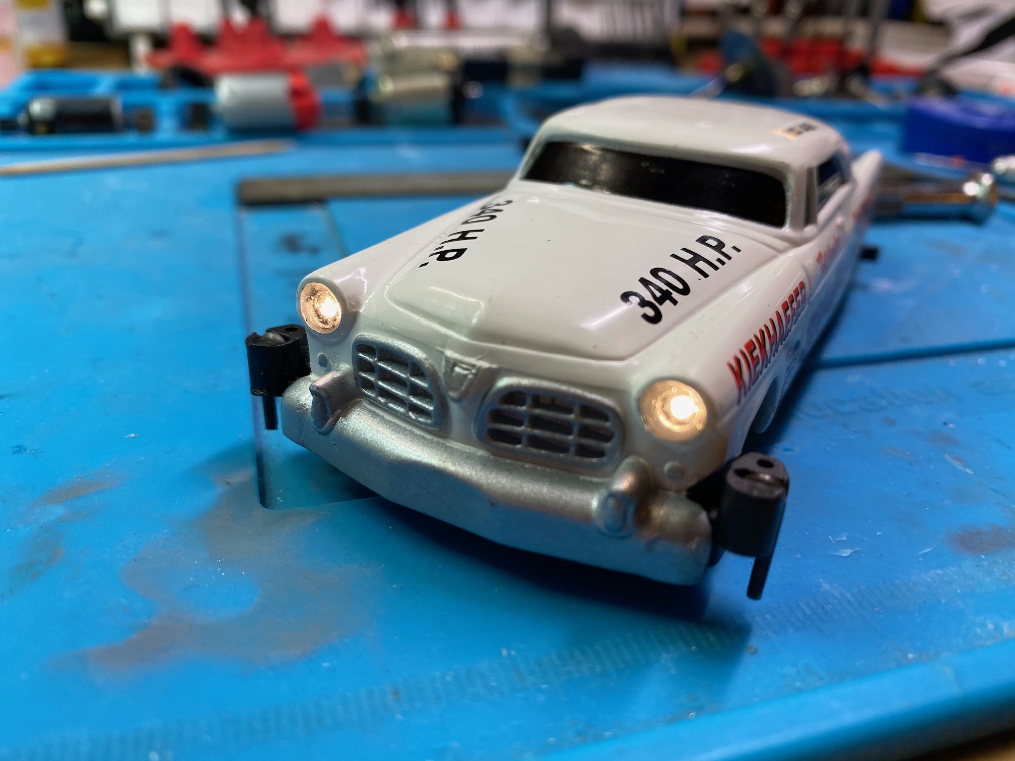

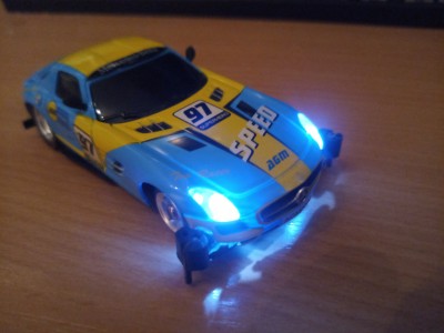

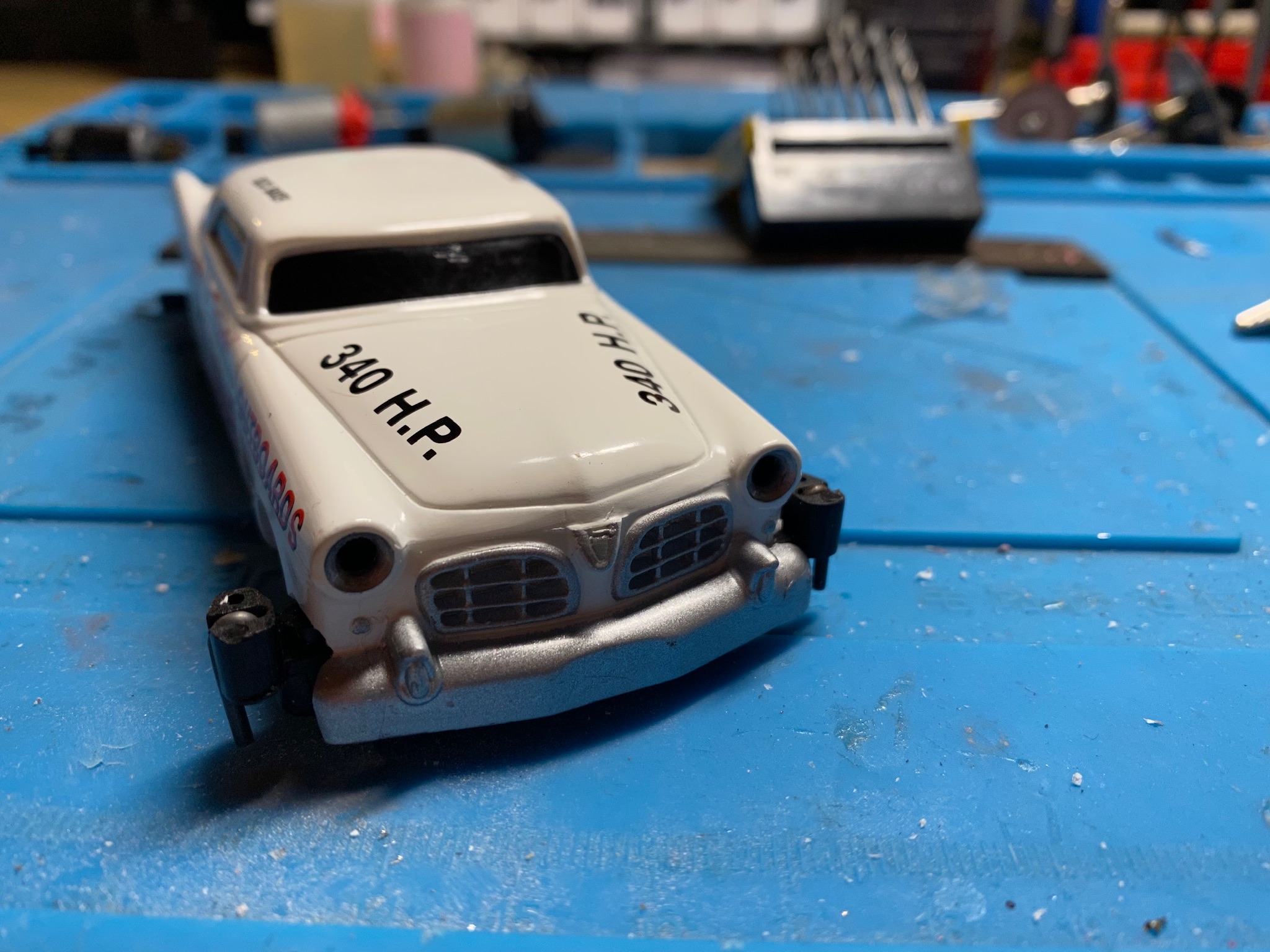

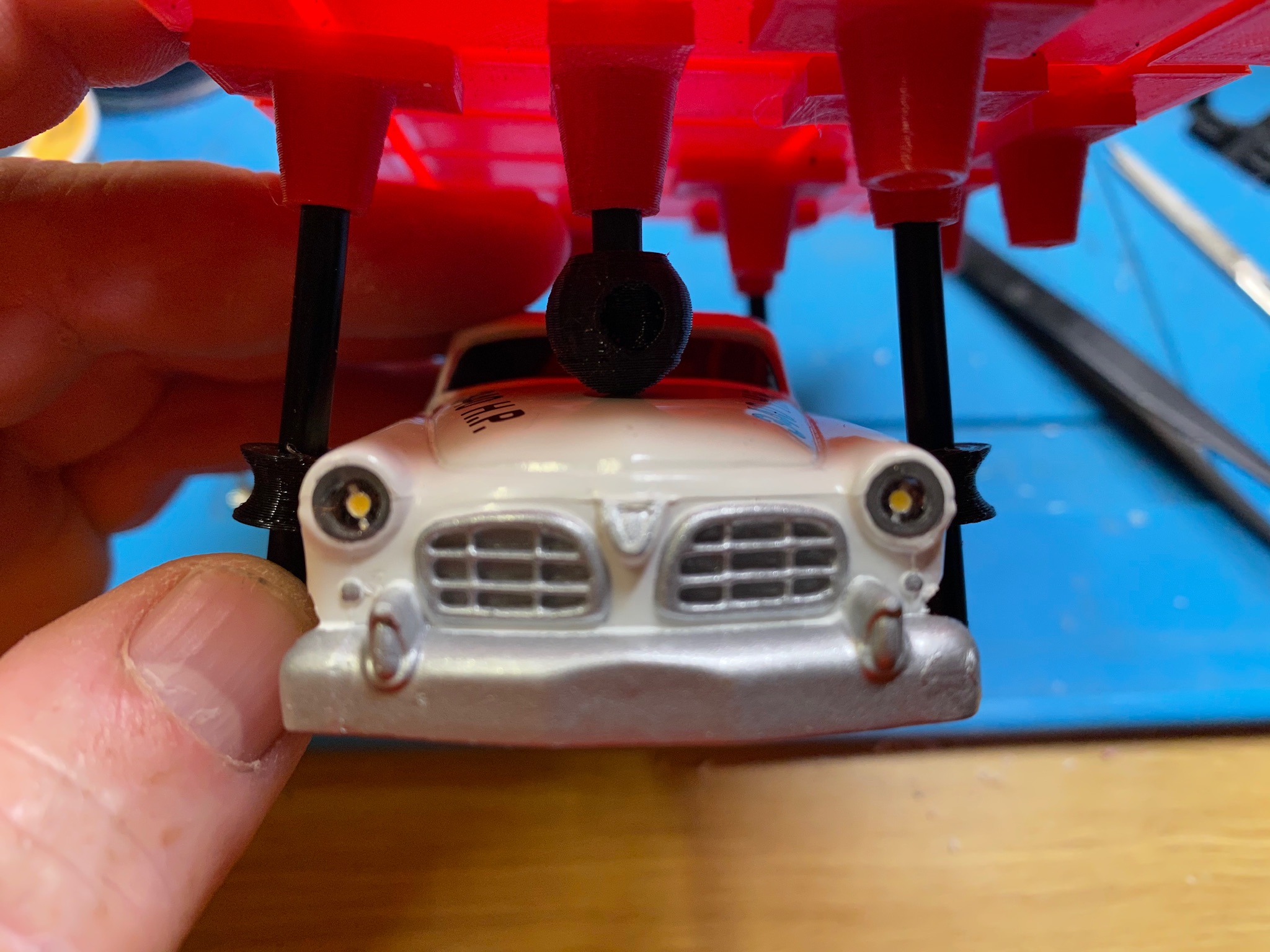

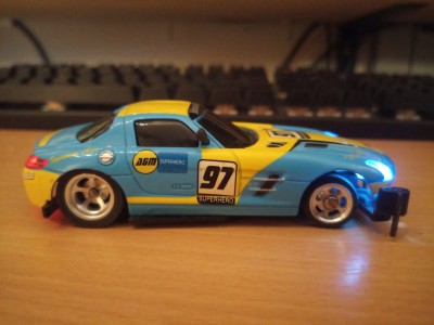

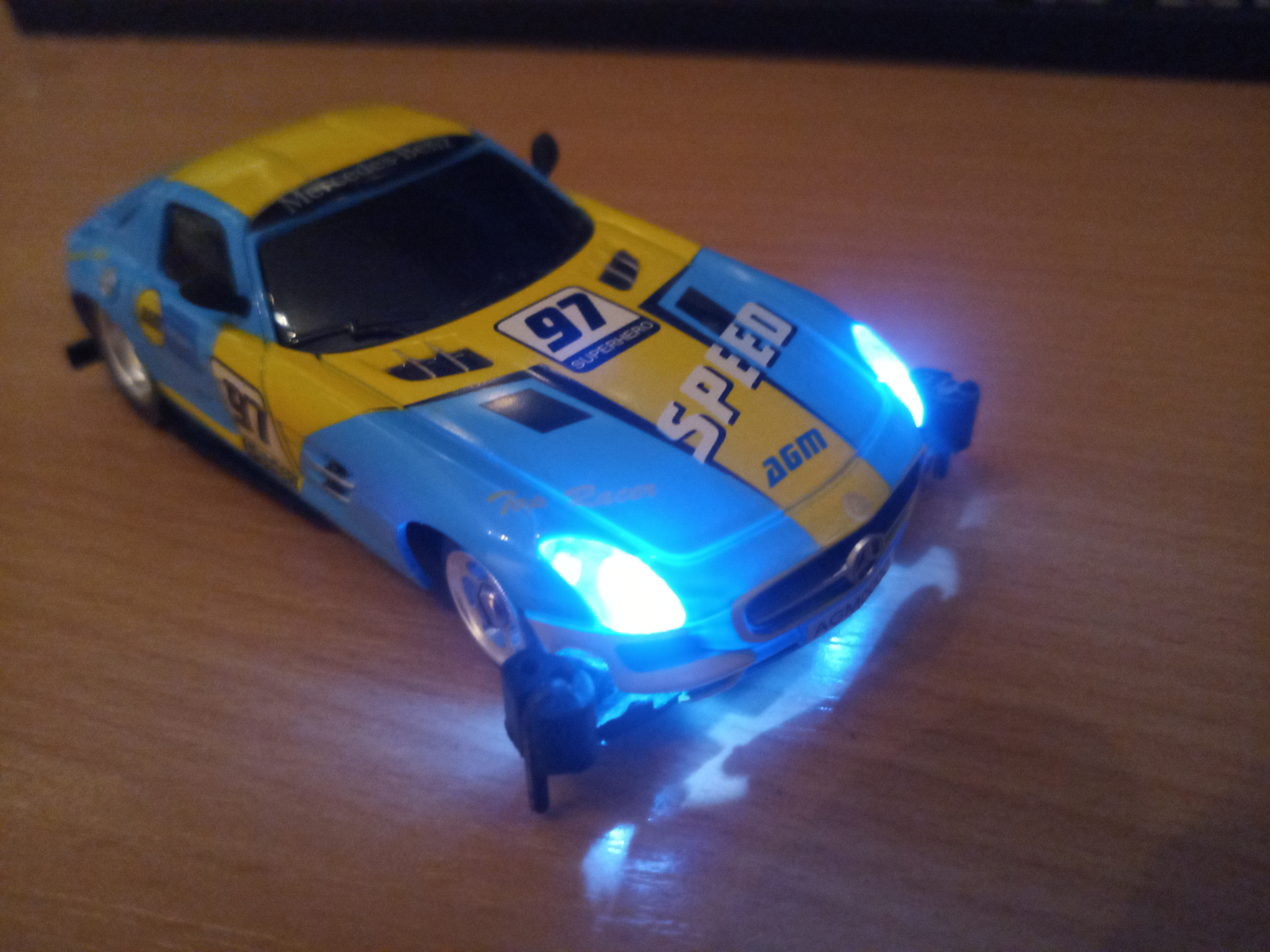

Zwar kein neuer Umbau, aber nach Monaten hat der SLS endlich seine GTO nebst zugehöriger Brücke bekommen:

Schick !!! :respekt:
Dein Drucker scheint ja auch wieder zu laufen...👍👍👍
Freu mich schon das bald live zu sehen 😊

Berlinservo hat geschrieben: So 30. Aug 2020, 08:37 Dein Drucker scheint ja auch wieder zu laufen...👍👍
Sagen wir, er lief zu dem Zeitpunkt.

Wie bekommt ihr die Kisten alle immer so tief? Schraubzapfen kürzen?
Beiträge: 5636
Re: Umbauten 140 in 2020
Ja, wenn denn schon Schraubzapfen drin sind :laugh-tears:
Manchmal reichts, die Karosse an allen möglichen Stellen auszudremeln und auszufeilen, insbesondere die Radkästen, manchmal muss man die Karosse schmälern oder weiten, manchmal muss man auch am Chassis alles mögliche ändern.
Rufus ist schuld! Der präsentiert uns immer wieder unmögliche Schönheitsideale. :P
Es soll allerdings auch Leute geben, die eine V3-Karosse in der Mitte durchsägen, um sie schmäler zu machen.
Falls Licht rein soll, hilft die GTO-Brücke von Werner gewaltig, damit lässt sich eine tiefe Karosse mit tiefem Schwerpunkt realisieren, da die Elektronik trotzdem unter der Haube Platz hat.
Ja, da hat der Stefan eigentlich schon alles gesagt...!!!
Teilweise dremeln bis an die Schmerzgrenze :tongue-wink: und immer wieder auf leichtgängigkeit überprüfen... :red:
...und nie vergessen die Karosserie muß wackeln ...
