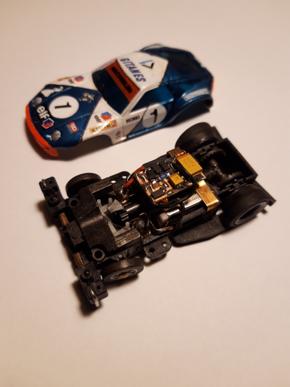

David hat einen neuen Decoder für die Servo 160 konstruiert. Er konnte die ursprüngliche Größe damit um 1/3 reduzieren.
Verkleinerter S160 Decoder

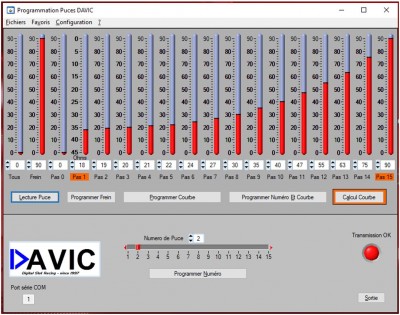

Das Auto wird draufgestellt, geht für alle Massstäbe. Über eine USB-Schnittstelle kannst Du mit einem Laptop/PC das Auto konfigurieren (z.B. wie es auf Drückersignale reagiert, Ansprechverhalten, maximale Voltzahl, Voltzahl bei verschiedenen Drückerstellungen, Zuordnung Fahrerplatz). Das jeweilige Setup kann benannt, gespeichert und somit aufs Neue aufgerufen oder Varianten ausprobiert werden.
Konfigurationssoftware
Wer nur auf den Treffen fährt, braucht das nicht, da kann auch auf eine vorhandene Box (z.B. meine..) zurückgegriffen werden.

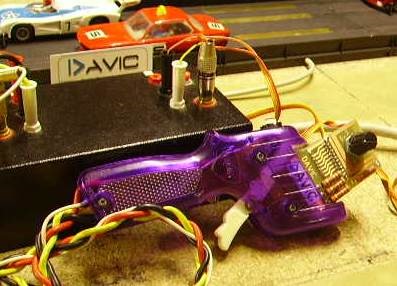

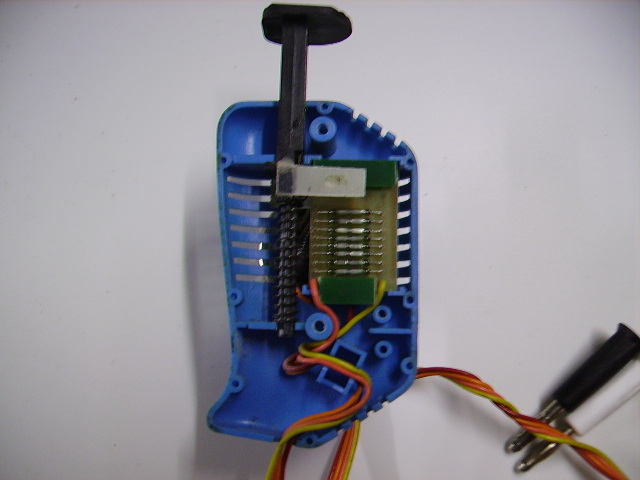

Für 40 Öcken baut David den original Carrerar Regler auf einfache Weise um.
Umgebauter Originaldrücker

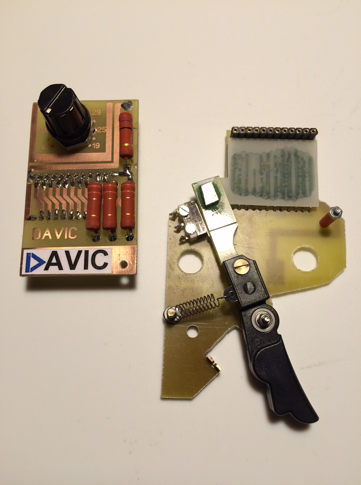

Für 55 gibt es die kontaktlose Platine, die man in einen Parma o.ä. implantieren kann.
Für 80 baut David einen von Dir bereits (mit angeflanschtem Lenkrad!) angelieferten Regler mit dieser Platine fahrfertig um. Wobei er statt Lenkrad einen Umschalter bevorzugt (bäh, muss man Ihm ausreden...). Hab ich aber mit ihm geklärt, Drücker funzt auch mit Lenkrad.
Platine zum Einbau
Platine zum Einbau
Achtung: der Hebel ist nicht dabei, da muss man den Abzug aus dem umzubauenden Drücker verwenden
Parma mit eingebauter Platine
So siehts fertig aus.

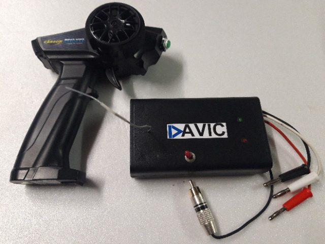

Für 100 baut David Euch aus einem gebrauchten RC-CAR-Regler einen Davic-konformen Funkregler (all. incl., da muss nix angeliefert werden).
Funkregler
Funkregler
