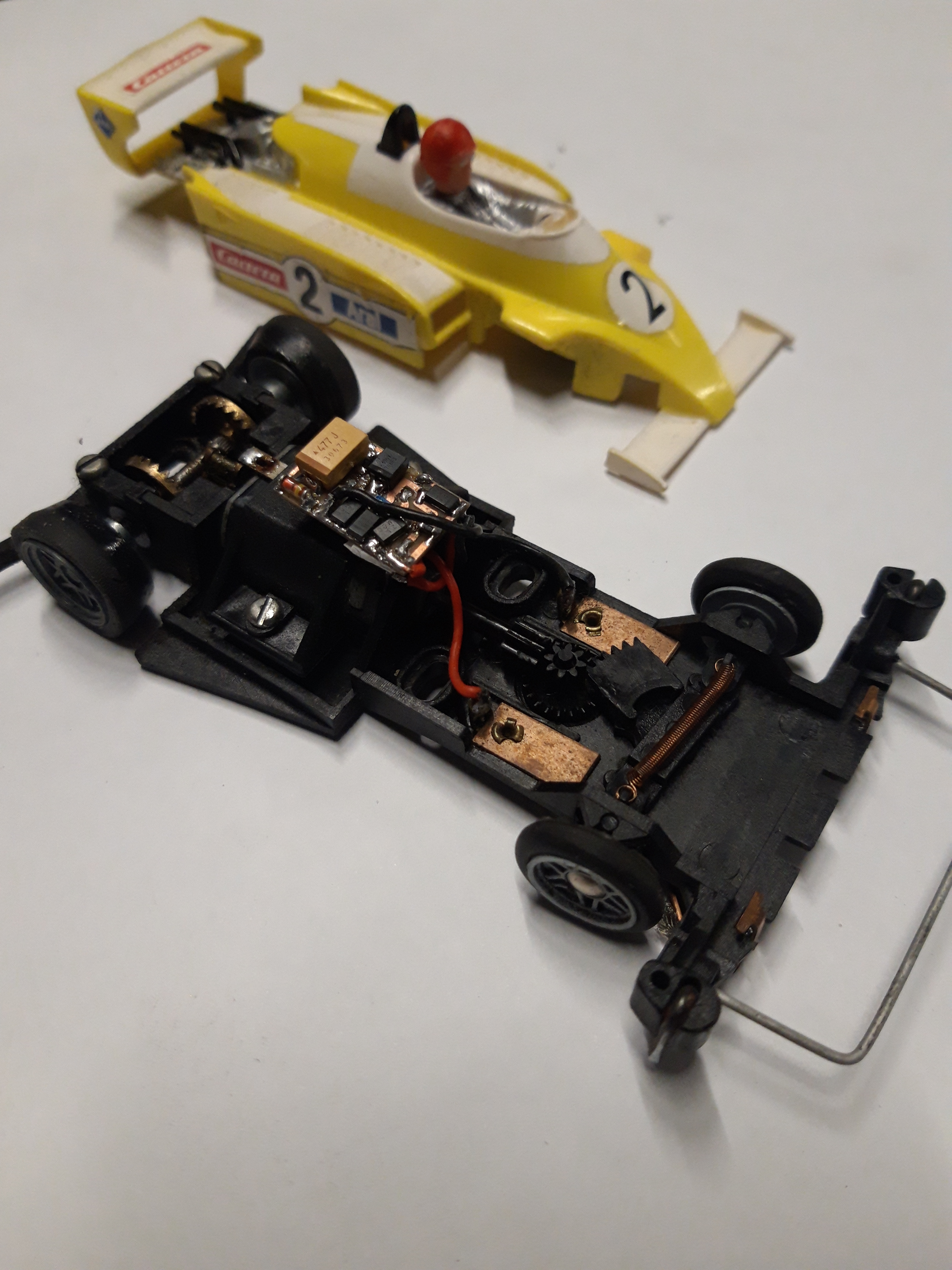

kleines Update:
DAVIC hat mittlerweile mit der Fertigung für unsere Bestellung angefangen.
Beim Südtreffen wird ziemlich sicher ein System am Start sein. Ich hole es am Wochenende davor am Urlaubsheimweg ab und lasse mich einen Nachmittag lang einweisen.
David arbeite gerade noch an der Miniaturisierung der 140er Decoder. Anbei ein Bild von einem 160er Decoder in einem 140er F1, der bis zu 30 V Dauerlast aushält
Decoder klein
Decoder klein

Re: Digitalisierung der Servo
Schön klein gebrutzelt, gefällt. Bin schon richtig gespannt darauf.
