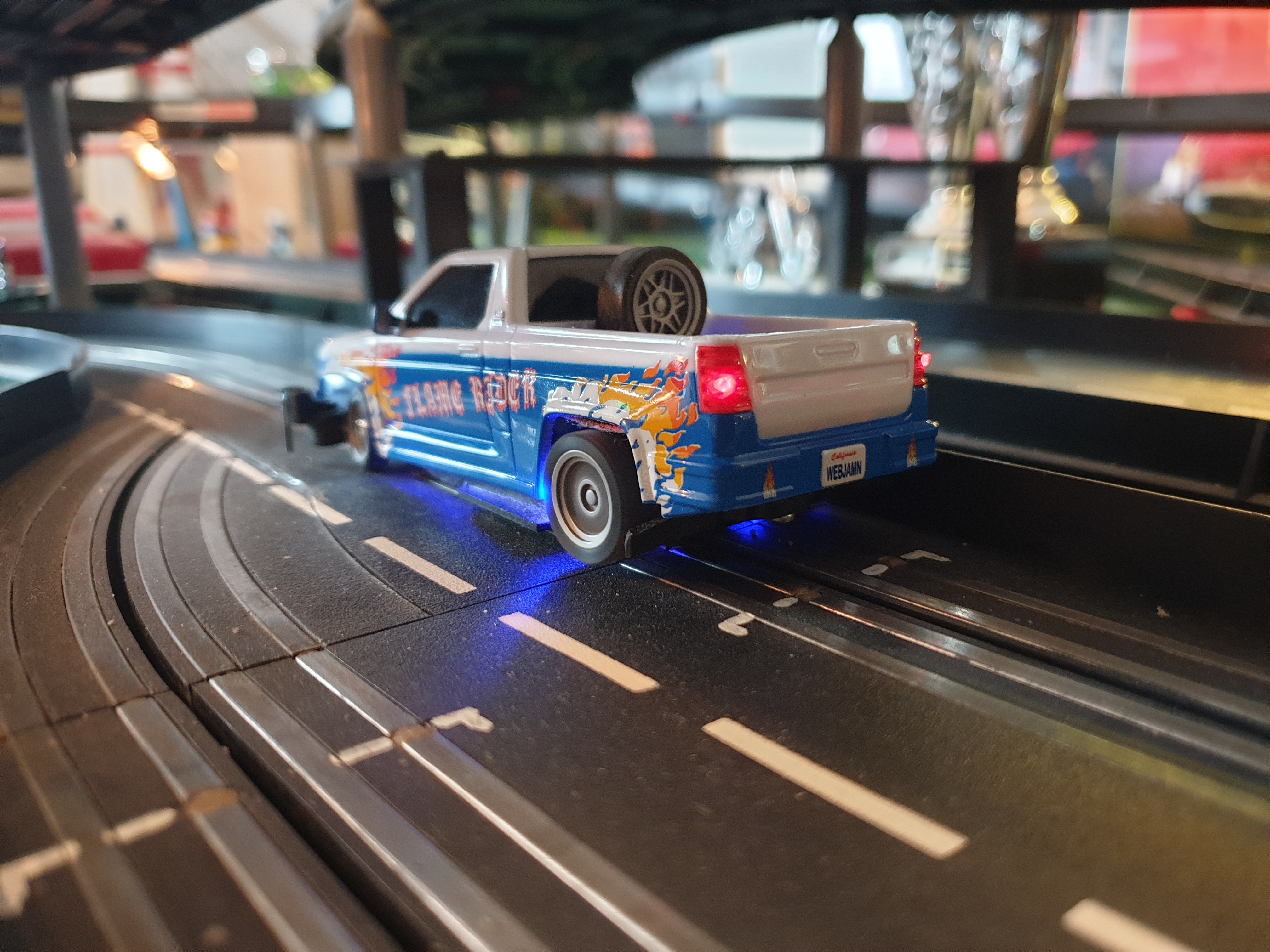

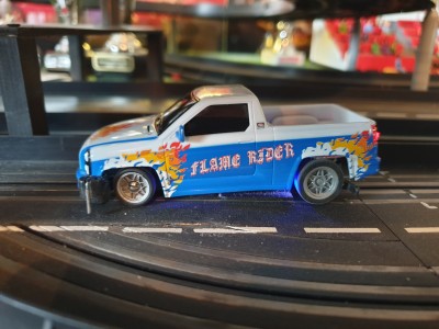

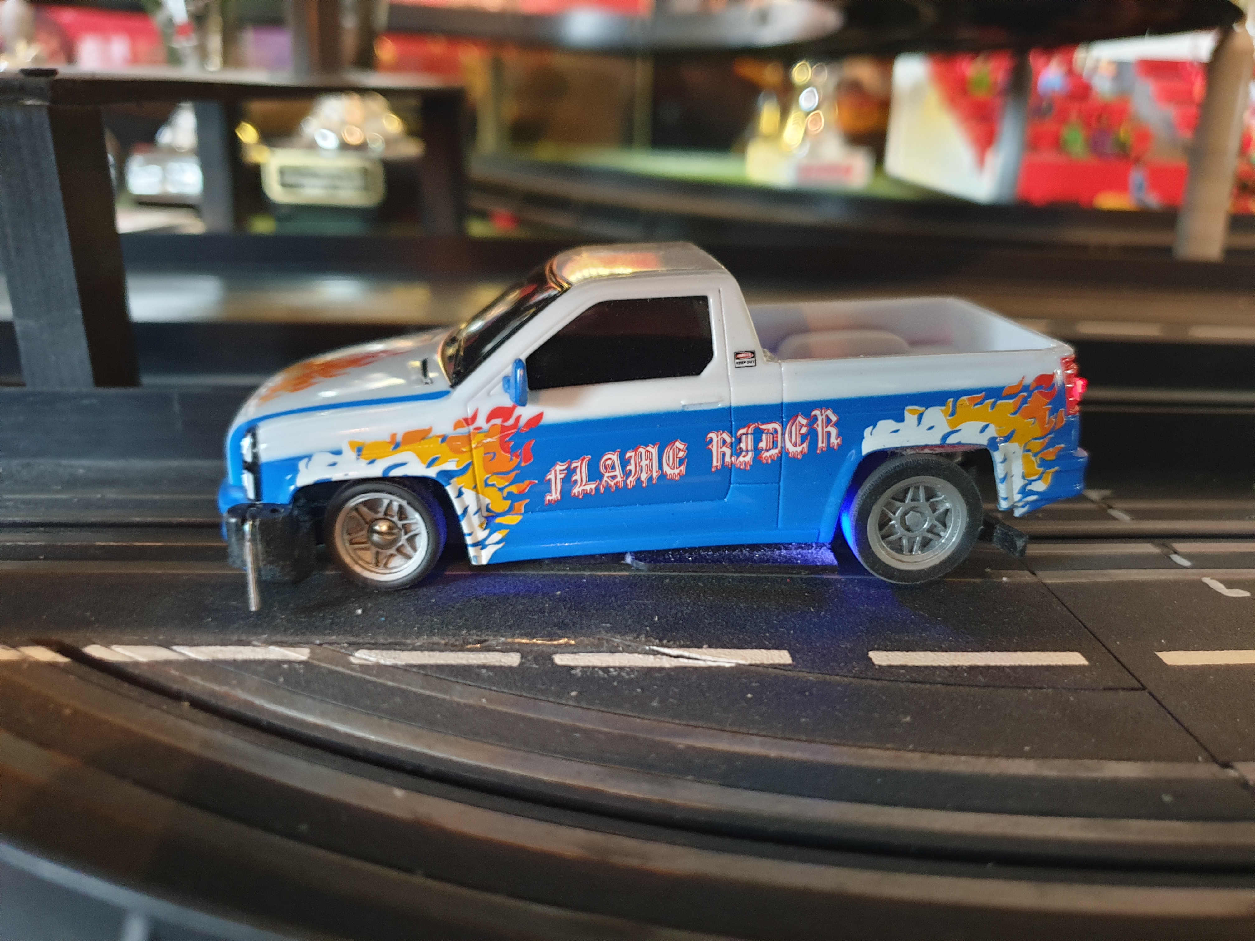

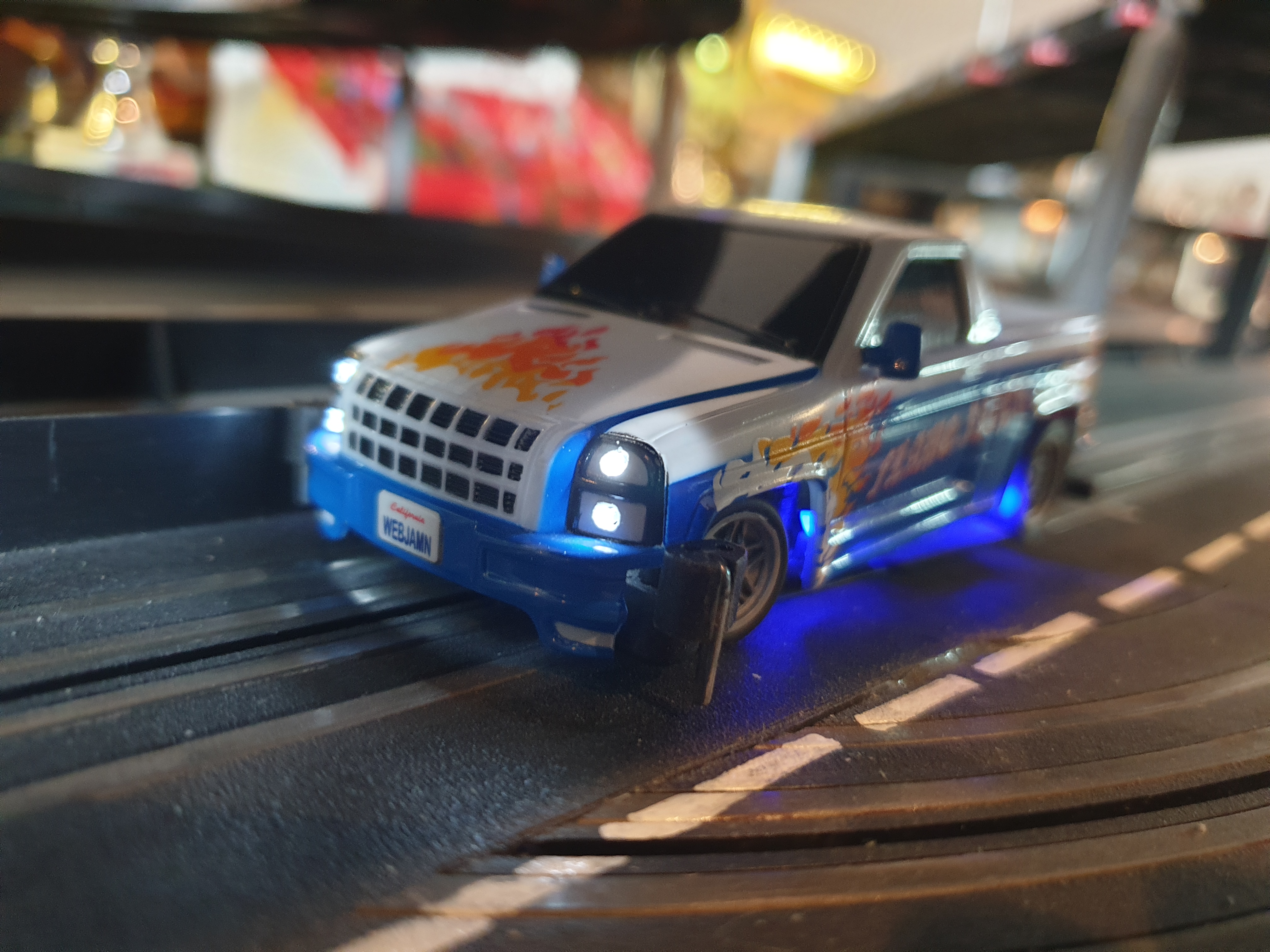

So. Neuer Umbau. Diesmal kein Legend, sondern ne Go Karosse. Dafür aber mit Licht. Vorne, hinten, seitlich.
Vorne zwei Leds mit je zwei Lichtleitern
Hinten eine Led mit insgesamt zwei Lichtleitern

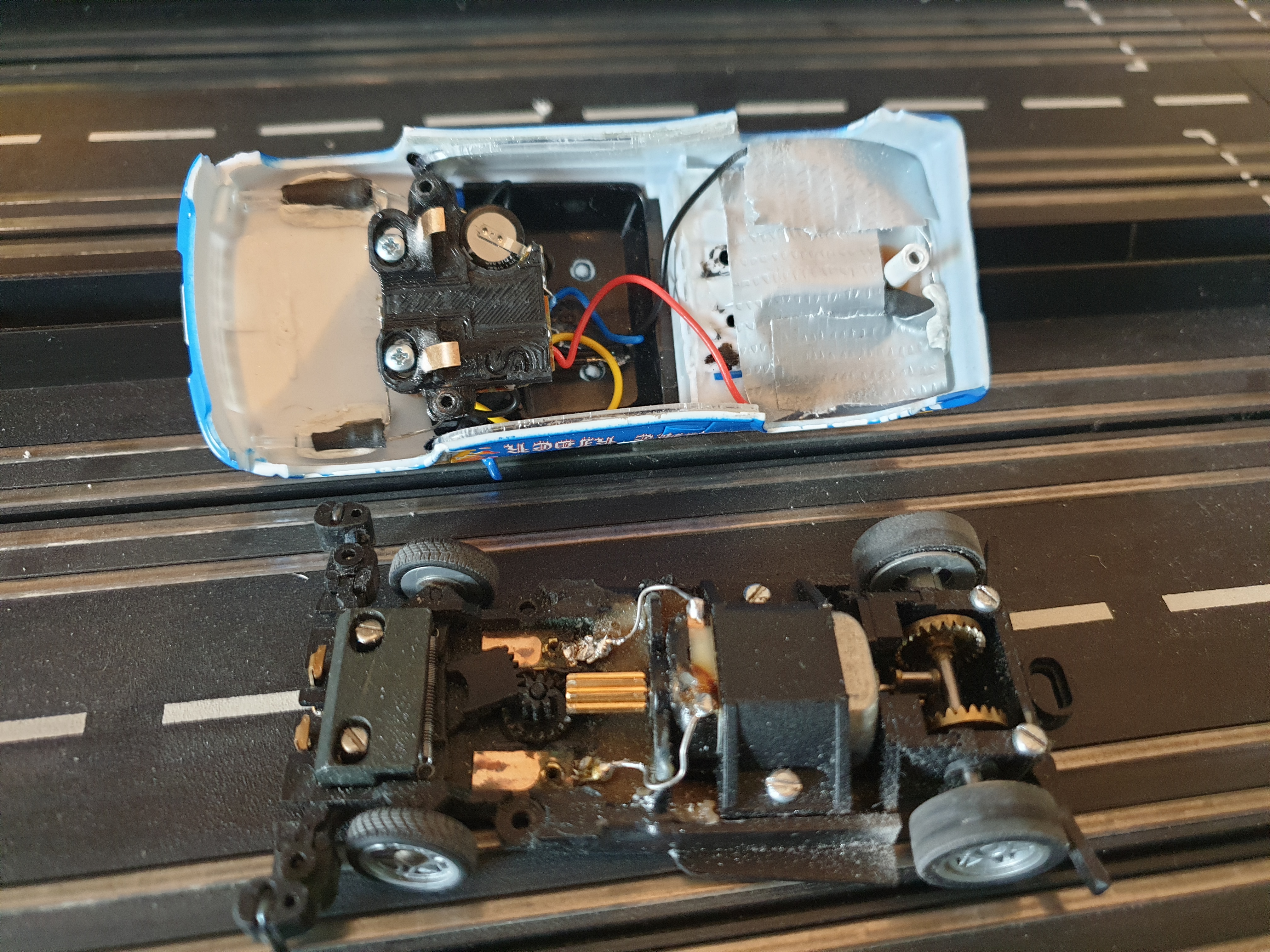

Verlängertes Mabuchi-Chassis, umgedrehte GTO-Brücke, damit das Gewicht erhalten bleiben kann.

Das mit dem umdrehen der GTO Brücke ist ne gute Idee 💡
So musstest Du nicht Dein “heiliges” 😂 Gewicht zersägen :tongue-squint:
