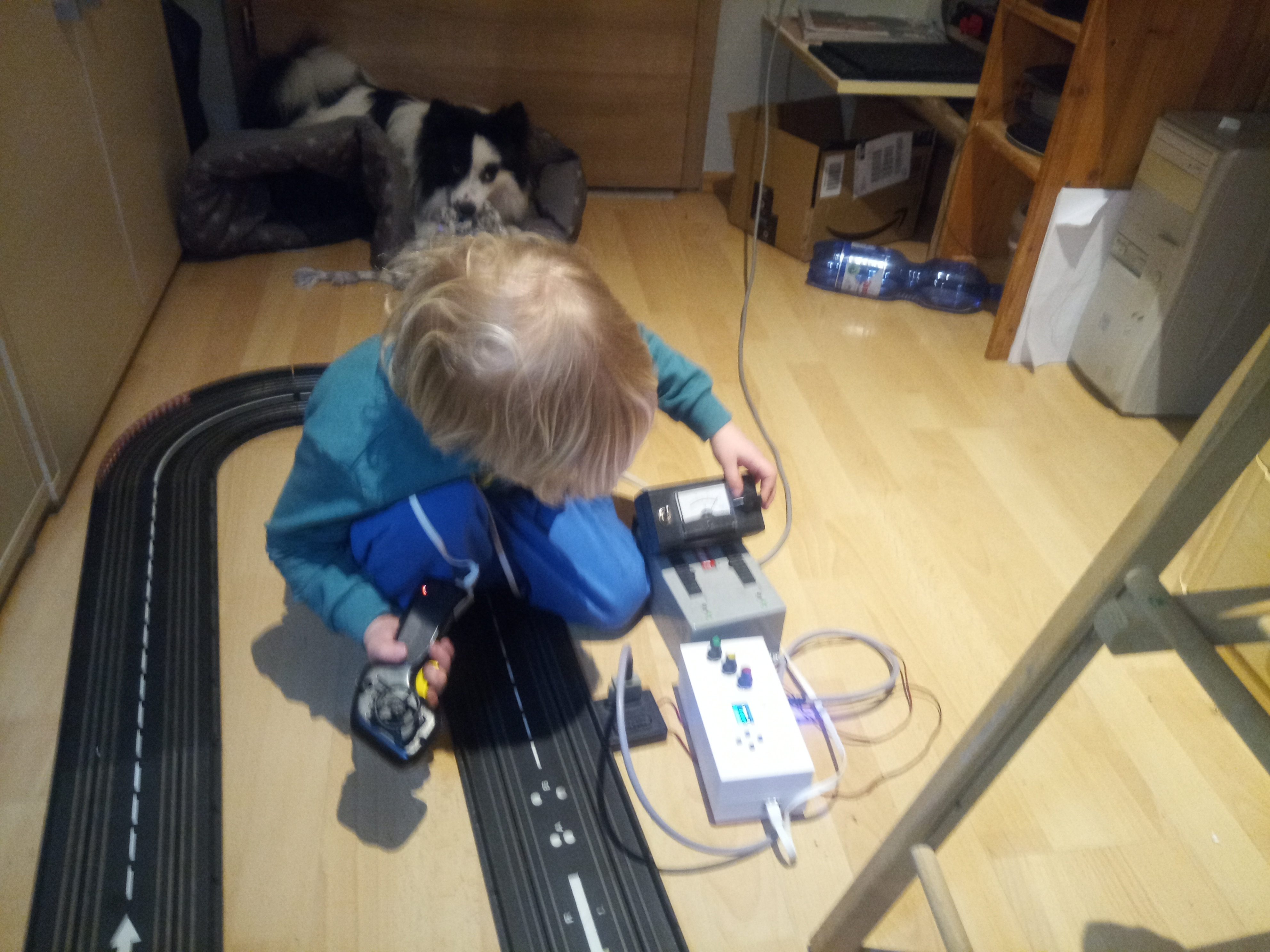

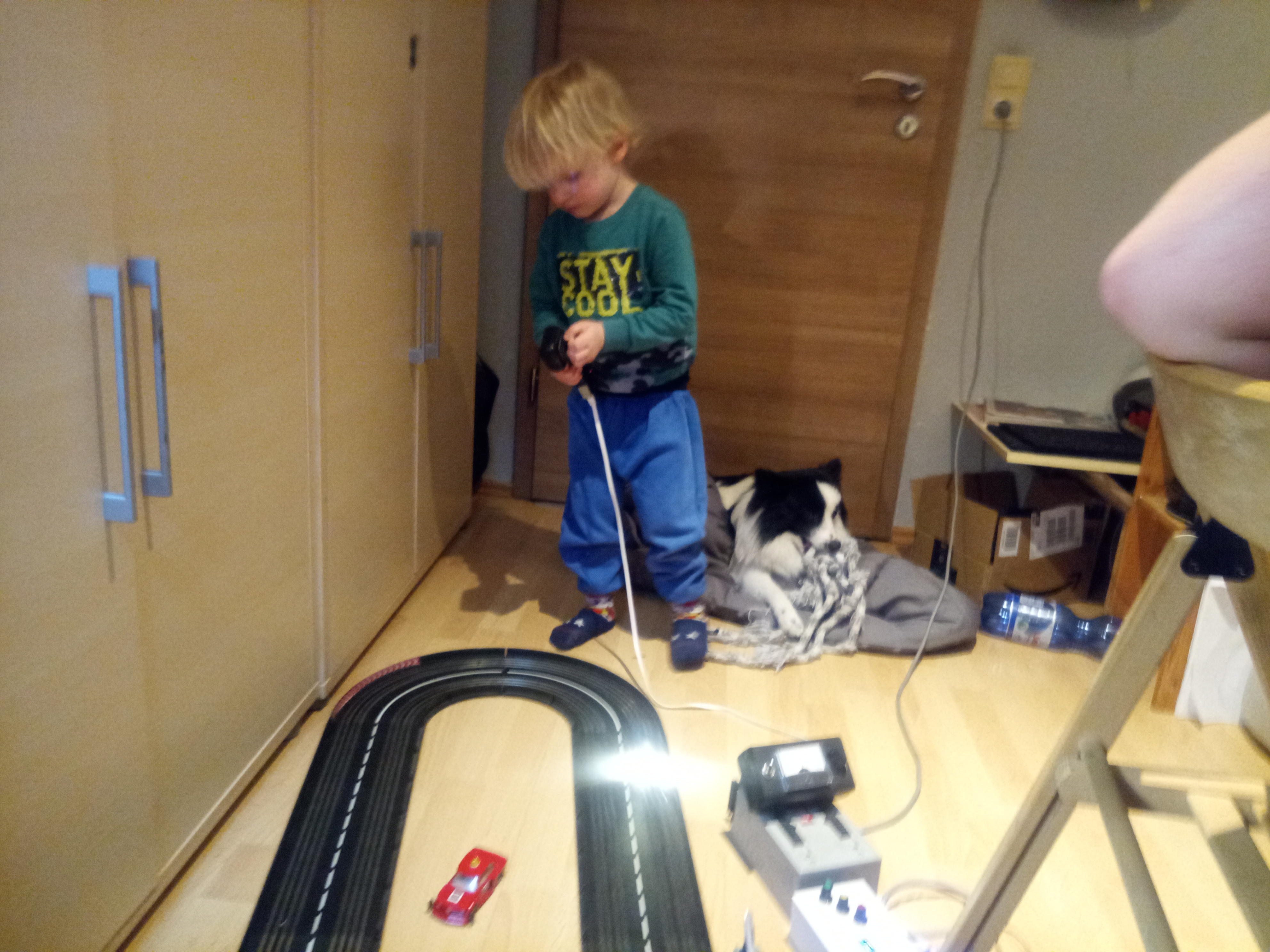

Wir haben hier die härteste Qualitätssicherung der Welt:

:respekt: :daumen: TEST- :o-wal:

ob der regler bei der qualitätskontrolle durchkommt :mrgreen: :banana:
und trafo fest nach oben drehen :banana: :daumen: :driver:
:danke:

oerk hat geschrieben: Di 9. Mär 2021, 19:04 Wir haben hier die härteste Qualitätssicherung der Welt:
Na, wenn er den Test übersteht...😉🤣
Beiträge: 5715
Re: Digitaler Servo Regler
Hat er nicht!
...nö, hat gestern schon mal auf Kurzschluss geschaltet, ging dann wieder, dann zwei Minuten nachdem die Fotos entstanden sind, Sense.
Das zieht sich wohl alles noch länger - sehr viel länger.
