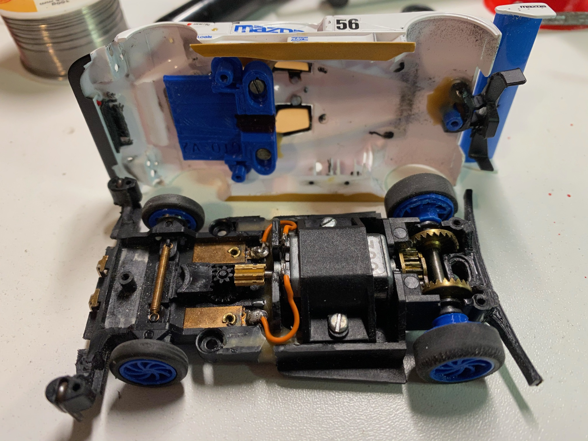

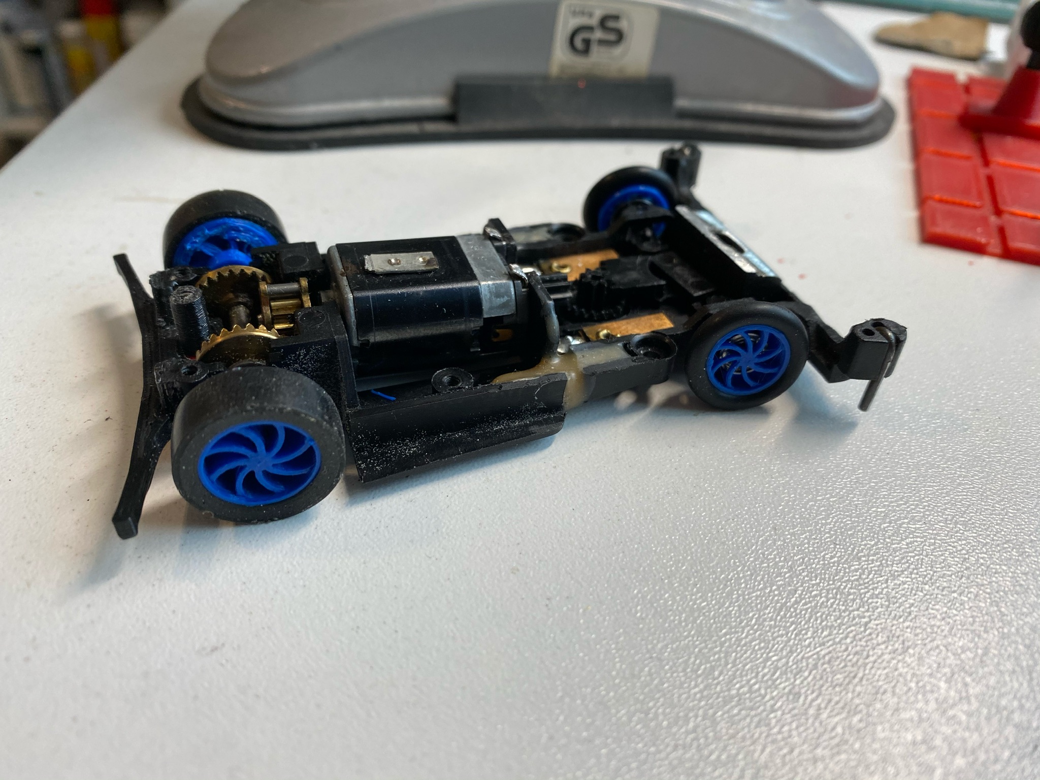

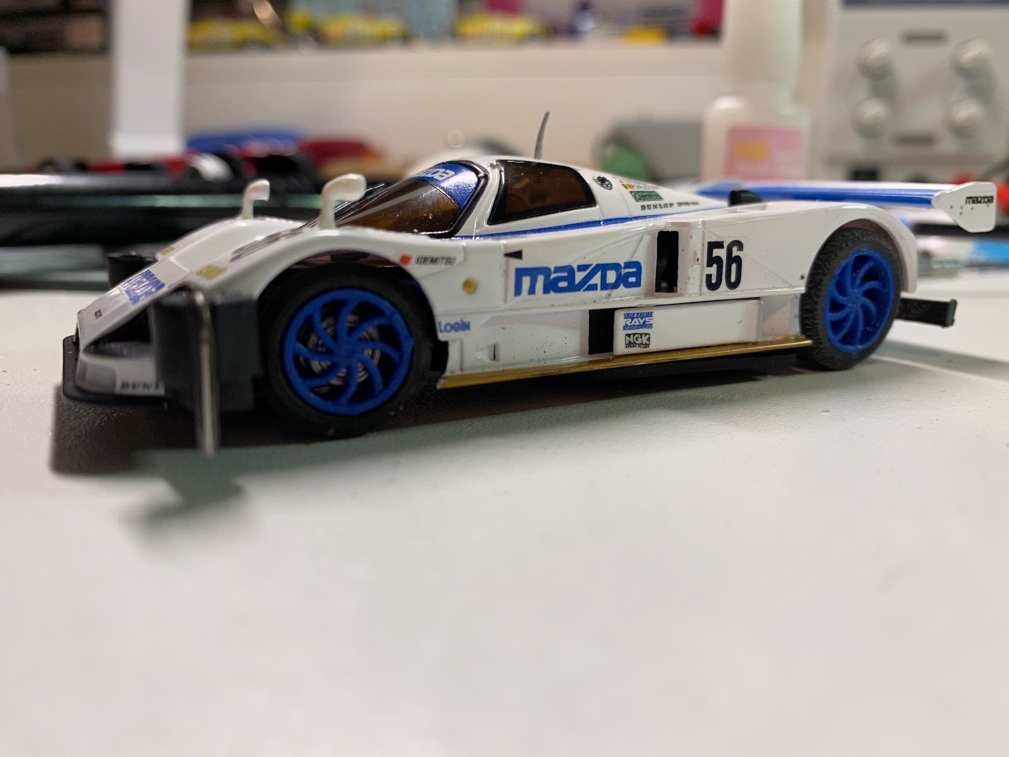

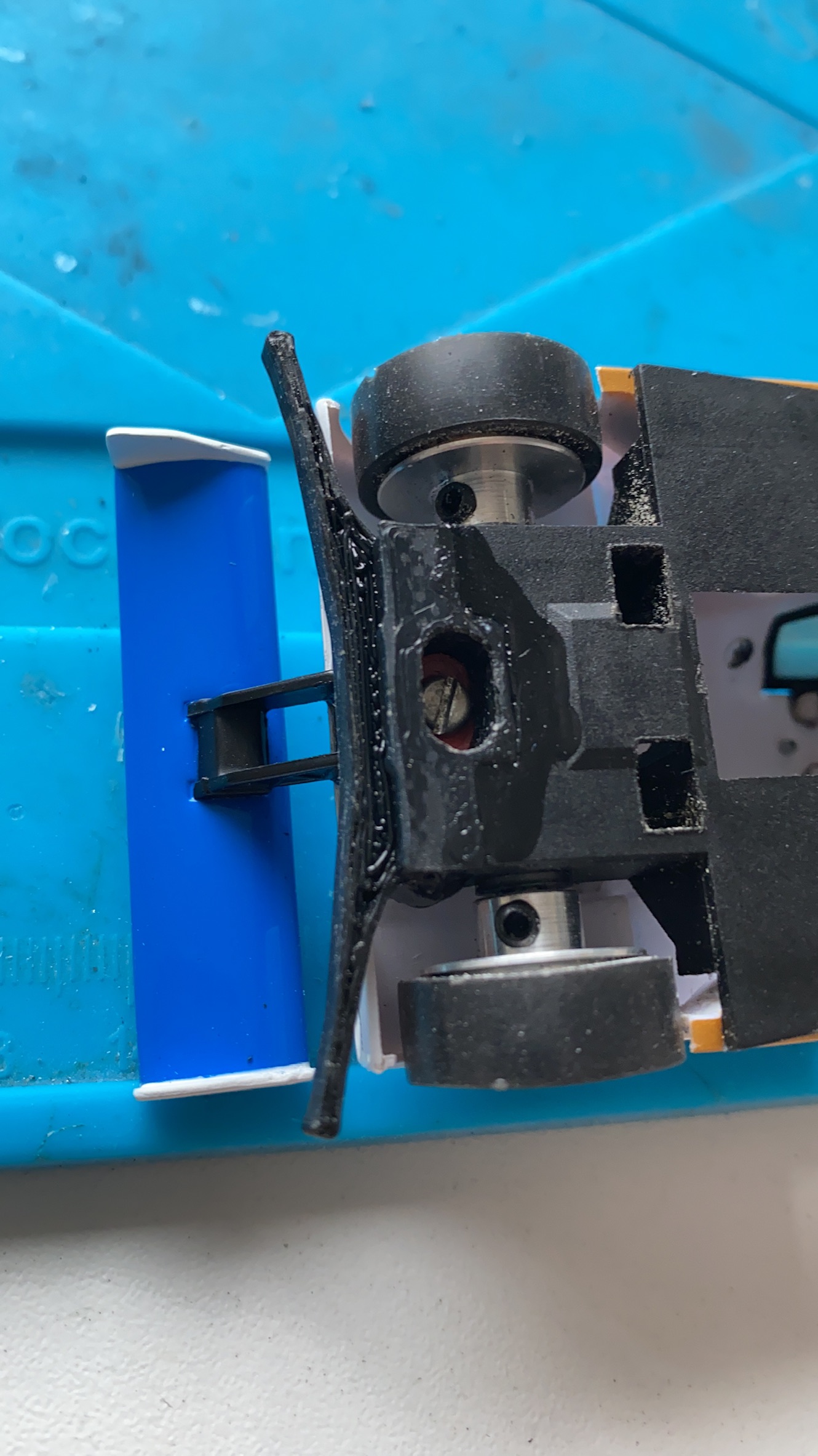

Nun auch mal wieder was aus Berlin...
Habe mir mal eine Dnano Karosserie vorgenommen in der es sehr eng zu geht
Die hintere Stehbolzen Aufnahme musste ich, aufgrund des extrem kurzen Hecks, nach innen zwischen die Kronräder verlegen, da aber sowieso ein Abstandshalter abgebrochen war, habe ich dafür gleich ein komplettes Teil entworfen und gedruckt...

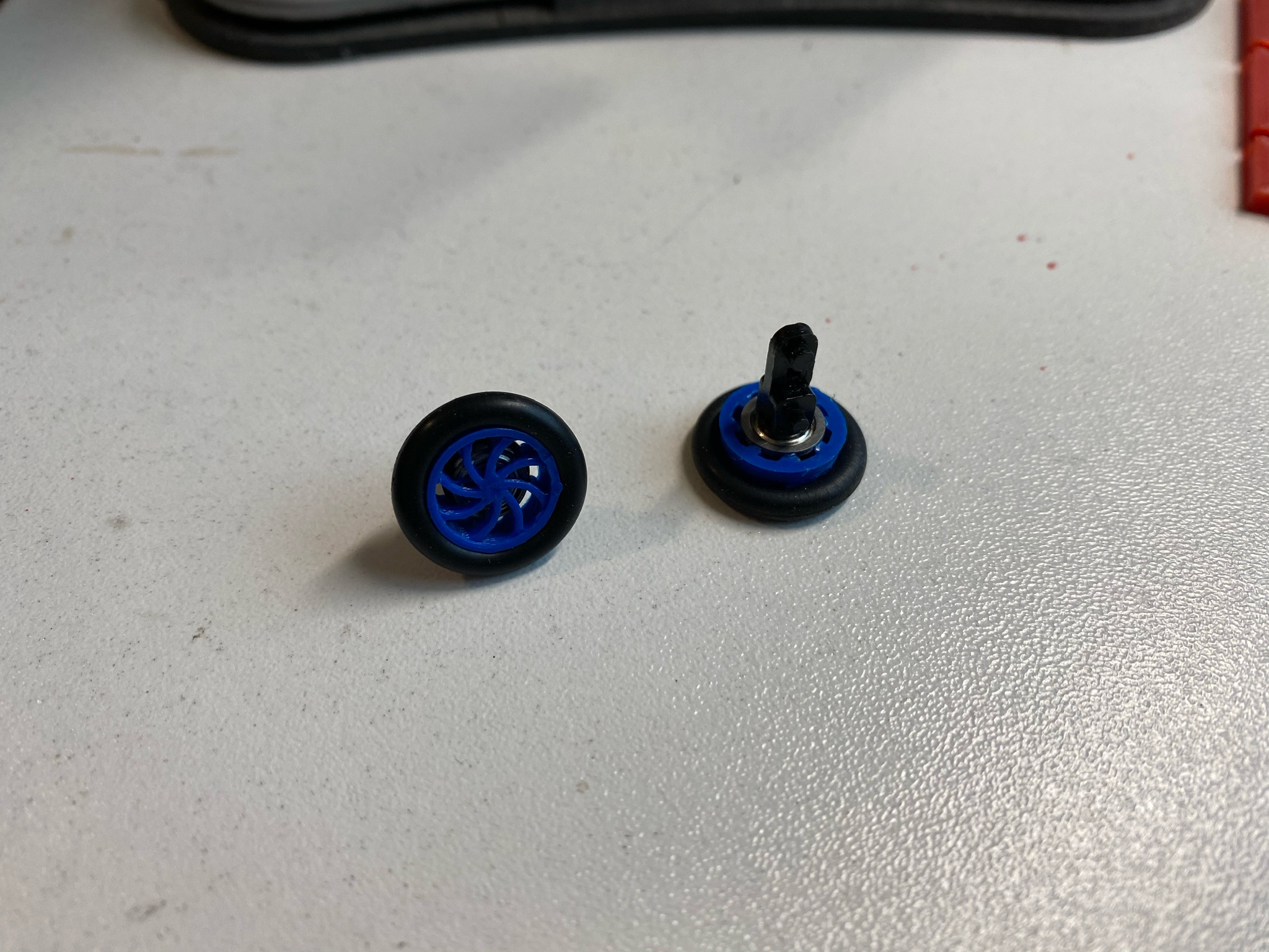

Schöne Felgen sollte der auch bekommen, dabei habe ich dann für vorne gleich welche mit Kugellager Aufnahme gedruckt...
Alles für die GTO ist vorbereitet, jetzt kann ich mal sehen wie ich da noch die Beleuchtung unterkriege

Sehr schön geworden! Und das alles mit der defekten Hand?
Sehe ich da etwa den gewickelten Motor Nr. 002 verbaut?
Bin mal auf das Feedback gespannt bei wie viel Volt der abfliegt.
