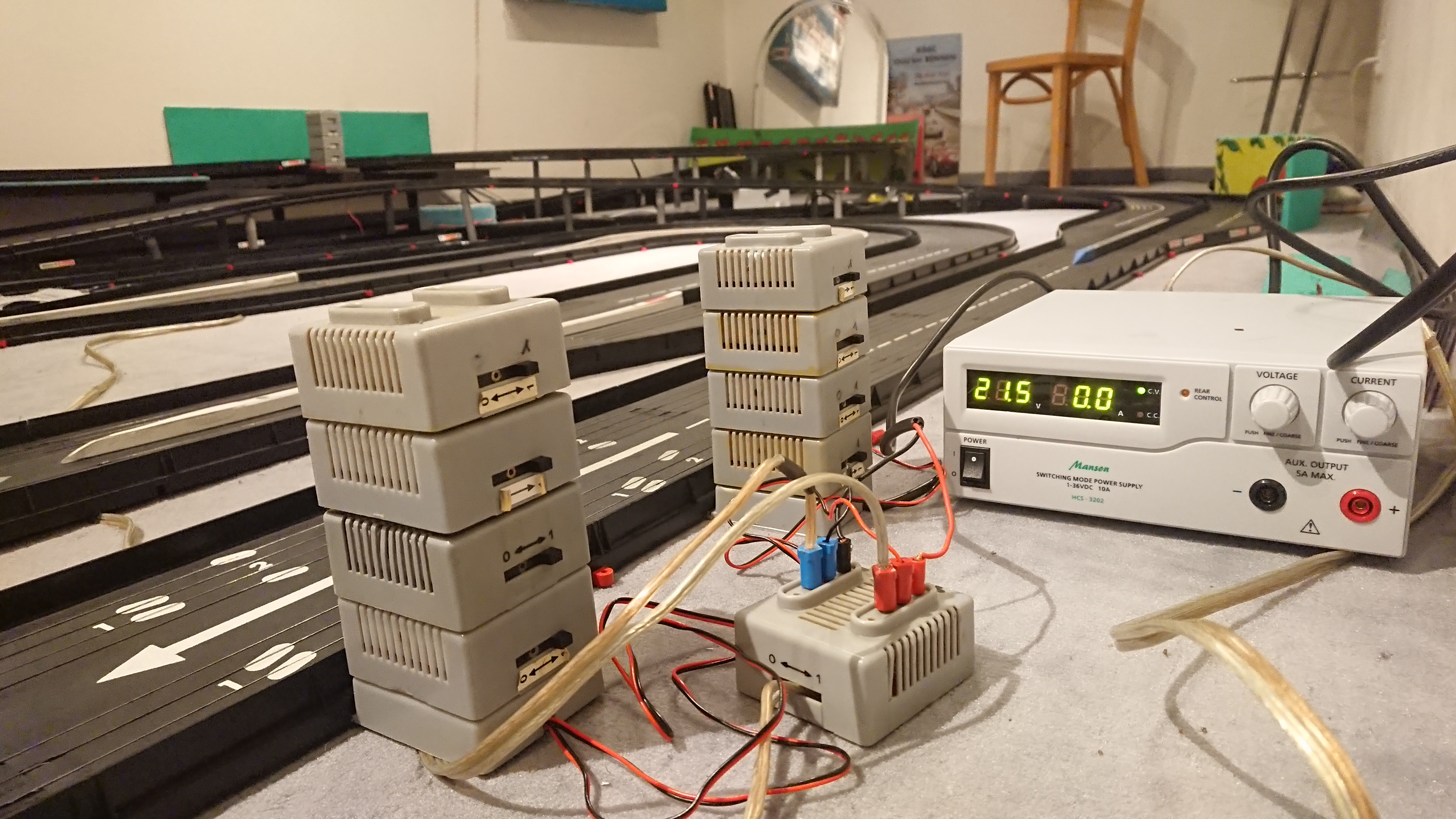

Wir haben jetzt ein Netzteil!
Da wir für die Digital-Servo eh eins brauchen, haben wir jetzt mal Nägel mit Köpfen gemacht.
Im Bild das neue Manson HCS 3202, das seit letzter Woche im Keller wohnt.
Im Vordergrund der aus einem abgerauchten Adapter gebaute HSV (HindiStromVerteiler), der den Saft an drei Hinditürme weiterleitet. Funzt bislang prächtig. 3 Hindis laufen damit super, 4 gehen auch, aber da habe ich Angst um die Adapter.
Wir habens zweimal hin und hergebaut, weil ich es einfach nicht glauben wollte, aber es ist Folgendes rausgekommen:
Egal ob Trafo oder Netzteil, die Hindis laufen trotz zahlreicher Zusatzeinspeisungen deutlich besser, wenn die Türme nicht nebeneinandersitzen, sondern wenn die Türme möglichst weit weg voneinander plaziert werden...
Seltsam. Ob sich durch die Verteilung Neuhierls Adapter-Halbwellen besser fortsetzen, als wenn das alles von zentraler Stelle ausgeht? Als nächstes setz ich mir im Keller nen Aluhut auf...

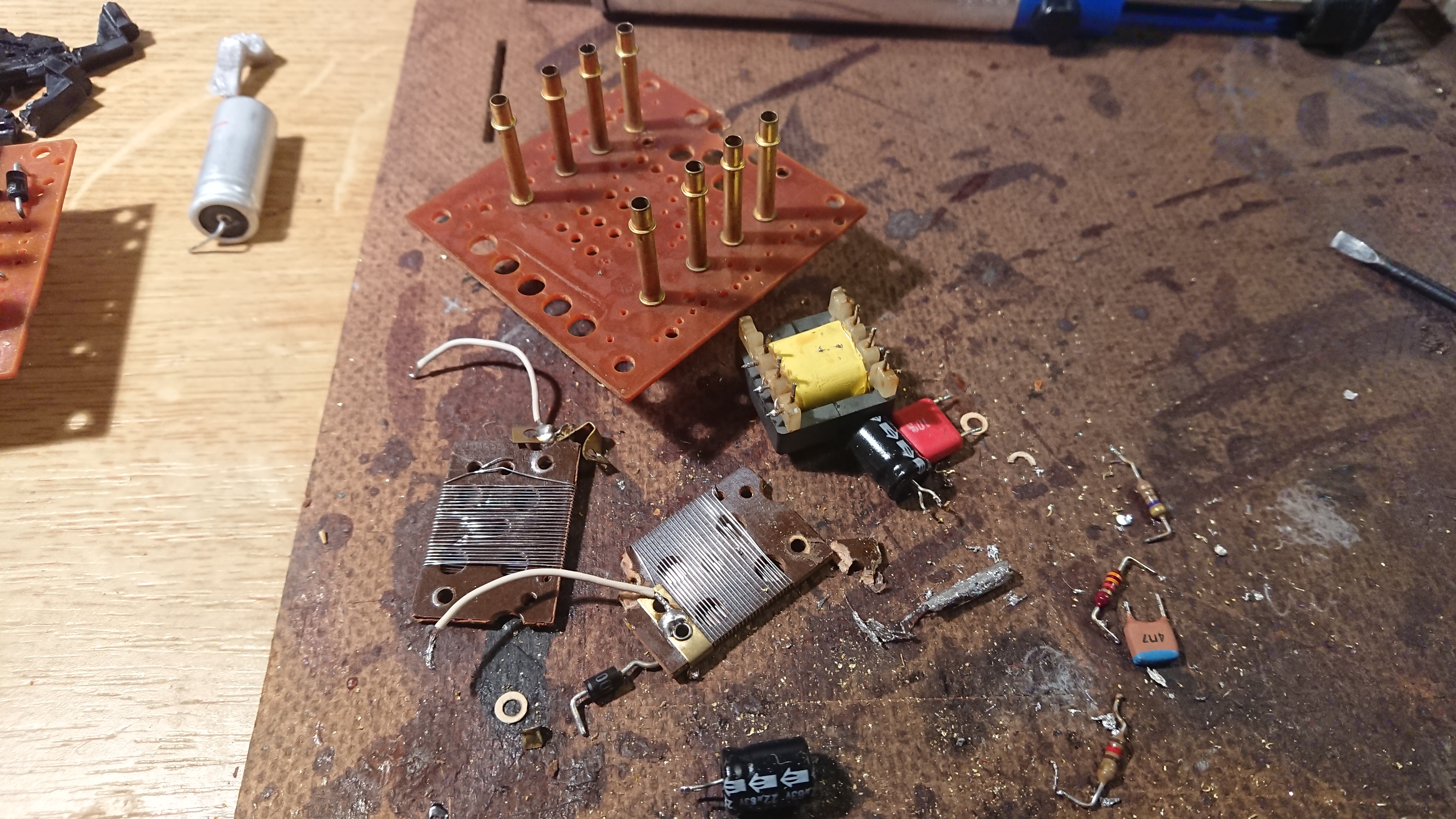

Ein Gen 1-Adapter (unser letzter glaube ich) ist letzte Woche recht schnell in Rauch aufgangen, kann aber sein, dass der kühlblechlose Kerl schon eine Macke hatte.
Ansonsten haben wir nur Gen 2 und 3, die werden lauwarm, aber nicht heiss.
Werden morgen einen Abend lang die Dauerhaltbarkeit testen und checken, ob das Fahrverhalten nochmal besser wird, wenn man die Türme auf Drittelspunkte in der Bahn verteilt.

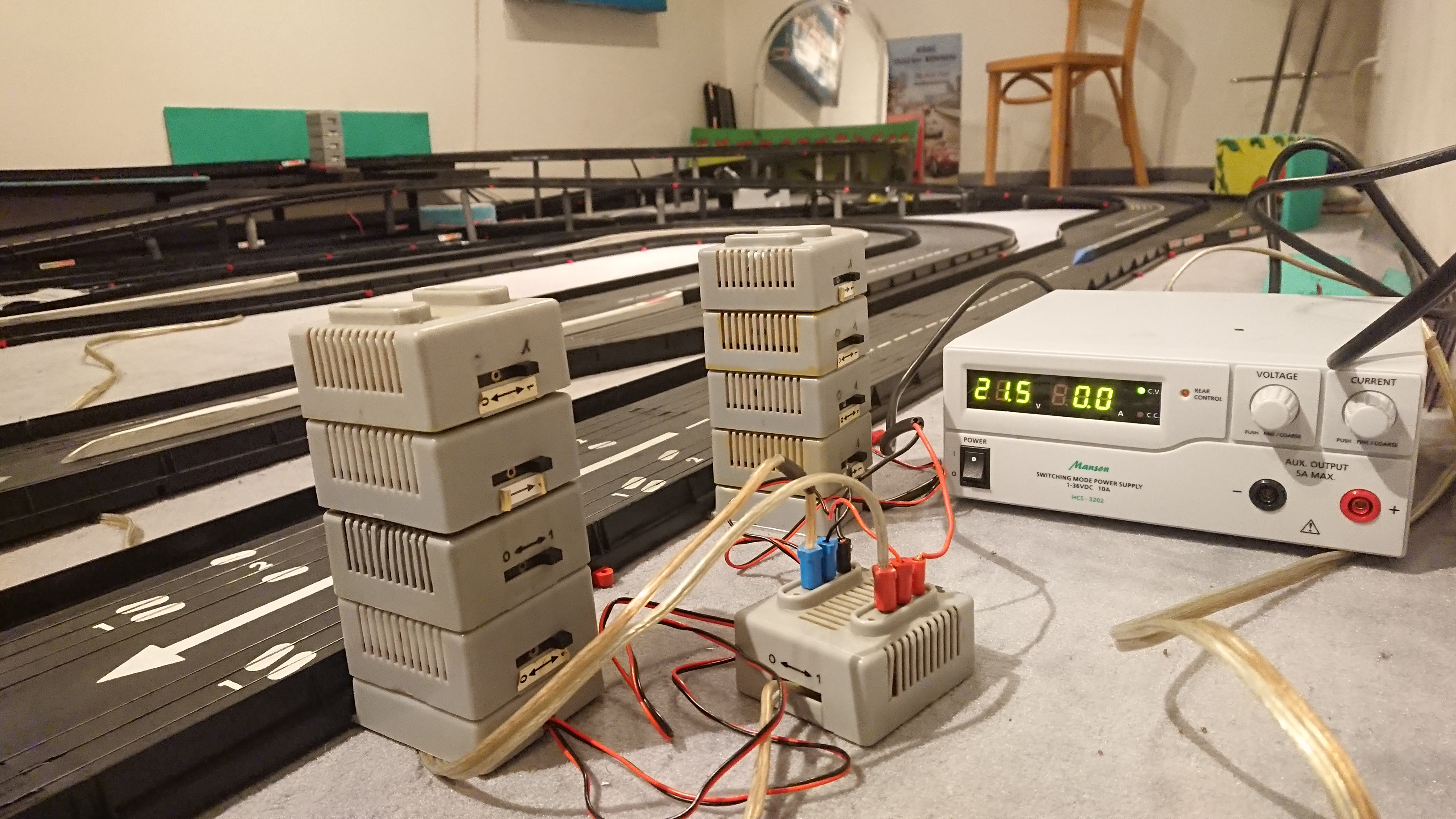

Also streckenmäßig, salopp gesprochen, einer am Anfang und einer in der Mitte der Bahn? Das kann natürlich durch den Bahnwiderstand der Fall sein, dass die Wechselspannung nach einer gewissen Streckenlänge einfach abfällt. Aber durch die Zusatzeinspeisungen sollte dieser Effekt gar nicht erst auftreten. Interessant.lubomir hat geschrieben: Mo 26. Apr 2021, 01:47 Egal ob Trafo oder Netzteil, die Hindis laufen trotz zahlreicher Zusatzeinspeisungen deutlich besser, wenn die Türme nicht nebeneinandersitzen, sondern wenn die Türme möglichst weit weg voneinander plaziert werden...
Aber schon besser mit dem Labornetzteil, oder?
Schön kompakt, das Netzteil. Aber auch teuer.
