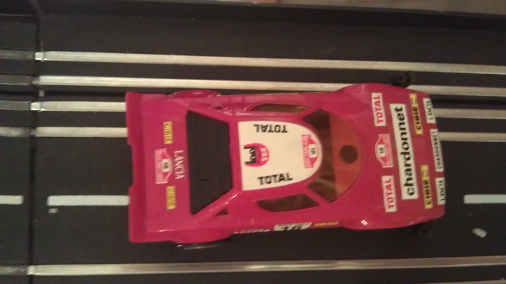

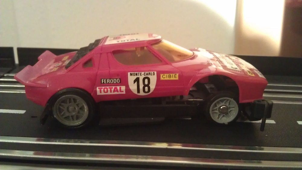

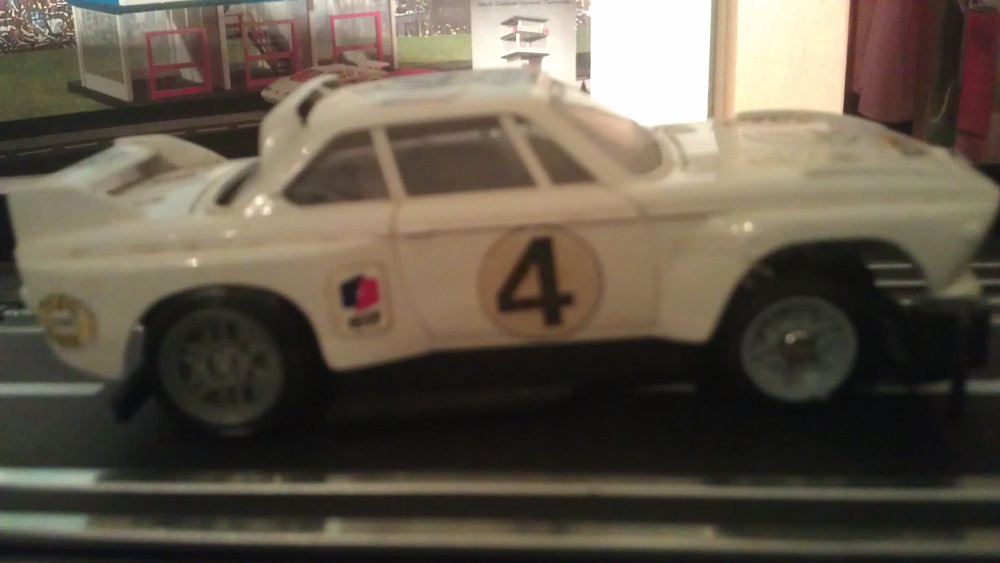

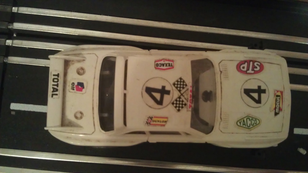

Hi Rufus,
hier die Fotos vom Lancia und BMW. Den BMW hat der Thomas schon einmal sehr gelungen umgebaut und auf seiner Web-Site abgebildet. Von ihm hab ich auch die Info von welchem Hersteller die Karosse ist. :D Damit begann für mich die Suche nach weiteren Jouef Karossen. Den Rest kennst Du ja.... ;)
Wie man sieht muss bei dem Lancia das Chassi gekürzt werden, beim BMW geht´s sicher ohne Änderung. Passende Decals hab ich schon, fehlt im Moment nur noch Zeit....

is der Stratos kurz :shock: .....bekommt man locker passend mit dem 160er Lenksegment.http://www.rufus-race.de/page2.php?view ... category=0
Allerdings werden dauerhaft hohe Drehzahlen am Segment nagen...da eine Übersetzung fehlt (Kronenrad-Segment untersetzt)
..nur wirklich Sinnvoll für Modelle die unbedingt(Ansichtssache)auf die Bahn gehören...wie Bobby Car und Trabant :P

Beemwe:
Hab's bereits vermutet...Tom..der Sack ;) ...hat mir niemalsnie sowas erzählt :cry:
War vor 2-3 Jahren etwa...wo sein 140er BMW-Fund die Runde machte...da hatte keiner den Plan...Hersteller/Marke...koi Ahnung...wurde mir gesagt...hab's dann einfach vergessen...oder verdrängt :P

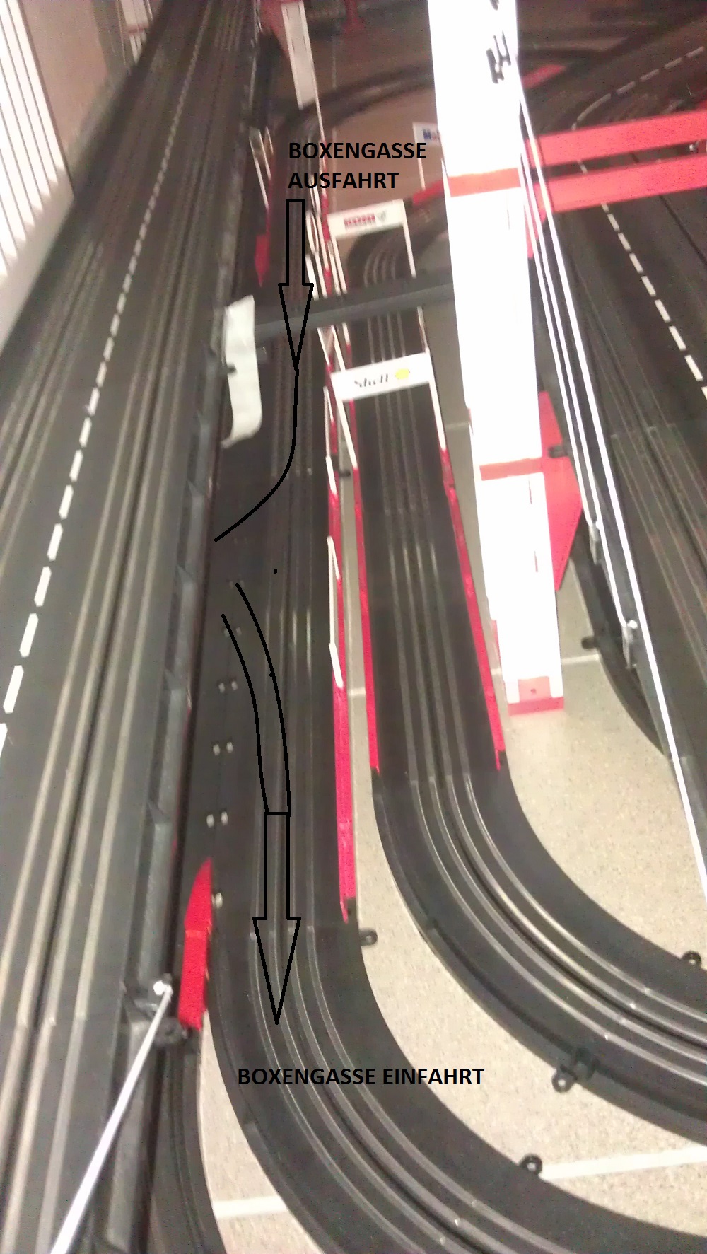

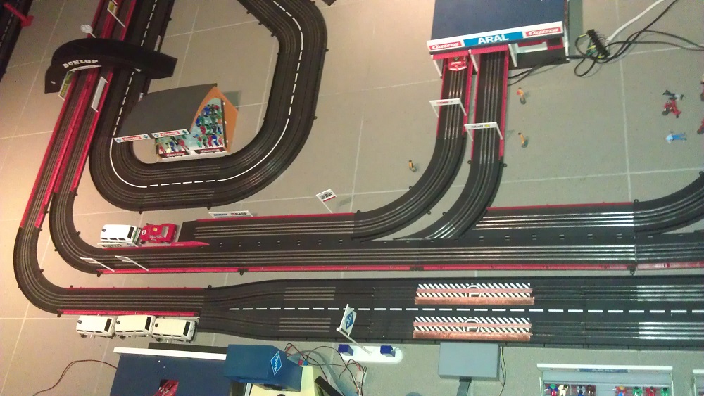

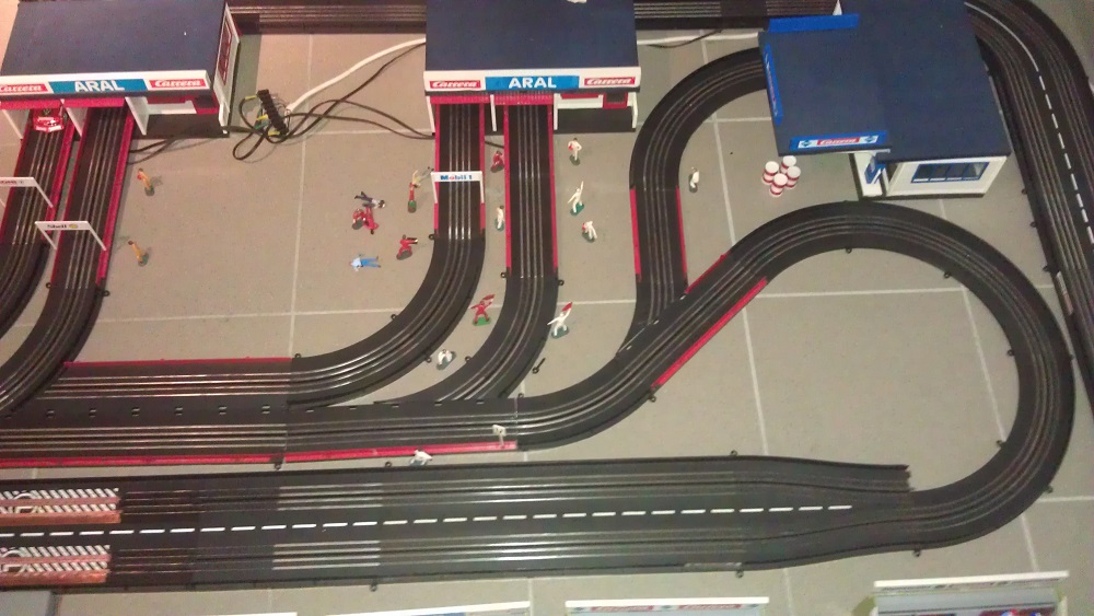

sehr schöne Lösung vor allen Dingen die bei der 132´er find ich optimal.. so was ähnliches könnt ich mir auch bei meiner Boxengasse vorstellen...:idea: ...wie man an den Bildern sieht ist die Einfahrt von den eigentlichen Boxen (naja Garagen und Tankstelle) in die Gasse alles andere als optimal. :oops: An den Boxen mit der kurzen "Beschleunigungsspur" klappt es zwar aber bei denen ohne ist die Crashqoute beschie... hoch. Hier muss man die angelegte Spannung immer auf das jeweilige Fahrzeug anpassen und da kriecht man eben abunzu Bluthochdruck :x .
Um von der Rennstrecke in die Boxengasse bzw. von dieser wieder auf die Rennstrecke zu kommen is bei meiner Bahn recht simpel über ne dritte Spur gelöst. Man muss nur gucke das man niemanden in die Karre fährt... wie im richtigen Leben... :evil:
Jetzt is auf jedn Fall ersma Urlaub :D anstatt Umbau :(

Aus/Einfahrt/Box
...die Winkel der kurzen Auffahrten sollten nur spitzer werden.
Vielleicht mit der K1er Innenspur...säg dir was...Aussenbande dran...Innen alles ab.
Gab doch diese Schienen Original?(Einspurig K1 Innen)..oder?...da müsste dann nur die Innenbande weg.
Deine Aus/Einfahrt ist voll rischdisch!...so darf es sein...aber bei wenig Platz ist meistens die Aus/Einfahrt nicht auf eine Schiene zu bringen.
(Sieht nach Gut Platz bei dir aus !?...bei der großen Boxengasse)
Hast die Gebäude verkabelt!...Licht ?...oder kannst Du einzelne Boxen-Spuren schalten?
edit: Noch was gesehen...deine Tankschiene...warum sind Leiter abgeklebt. ?...oder breiter gemacht?(Kupfer)
..Tankstation is geil..hatte ich auch mal eine ganze Zeit lange...war super Sache.
Nochmal edit:
..gibt ja die K1 Plus...billig...die Innenspur würde ich nehmen, die Innenbande wahrscheinlich ab.
...oder doch ganz anders... über eine Innenführung...? eine K2er ???

Hi Rufus,
Im Moment hab ich nur eingeschränkten Netzzugang, deswegen auch keine Fotos und unbeholfenes geschreibsel. :cry:
Mit den K1/Plus und/oder K2 Test i ma an
Platz kann natürlich nie genug sein, Mißbrauch den Partykeller, deshalb auch keine festinstallierte Bahn. Wenn wieder möglich stell ich n Foto ein dann sieht man mehr.
Gebäude haben kein Licht die Kabel sind für das zuschalten der einzelnen Spuren
Über das Kupferklebeband lass ich den "Reifenwechsel" laufen. Die Kupferbänder sind direkt neben den Leitern aufgeklebt und werden über die Schleifer kurzgeschlossen. Das Tanken erfolgt über die org. Tankstelle, find i auch ein absolut geiles Teil!!! :D
