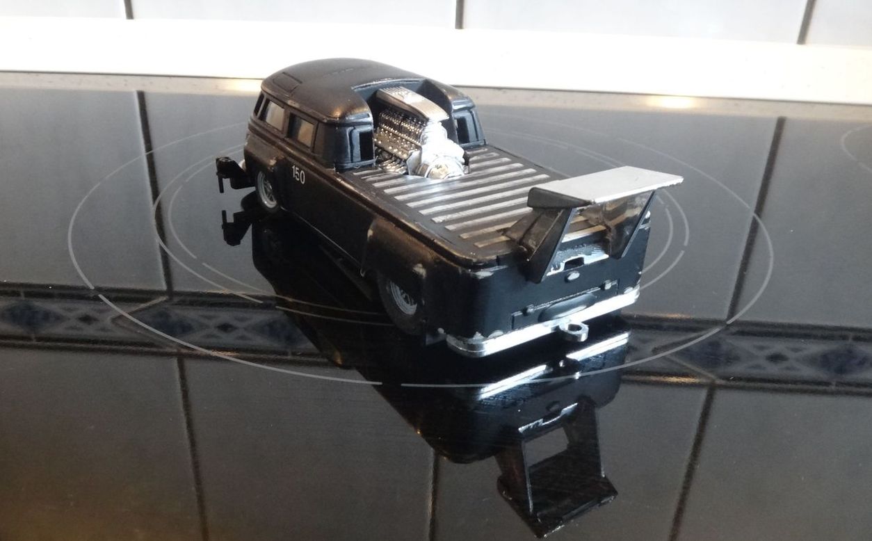

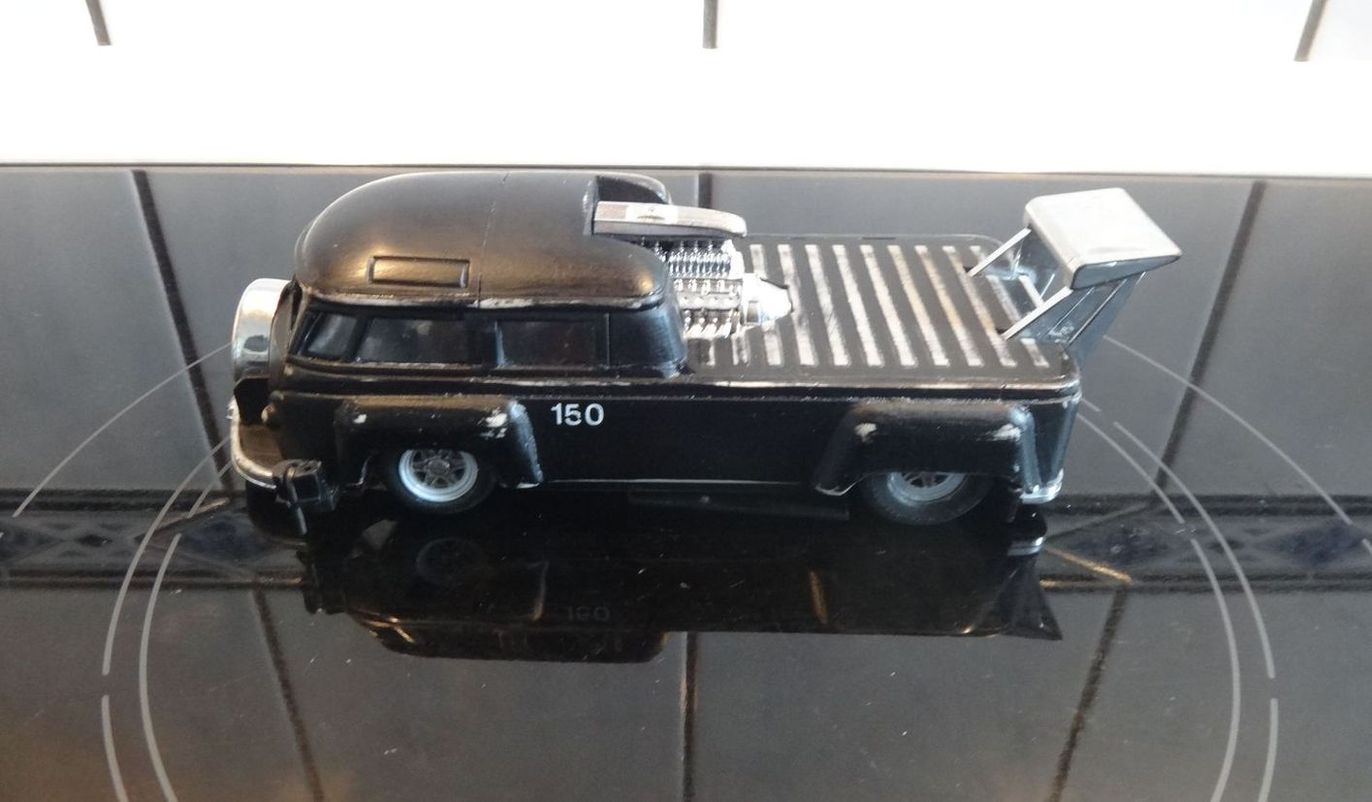

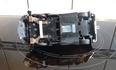

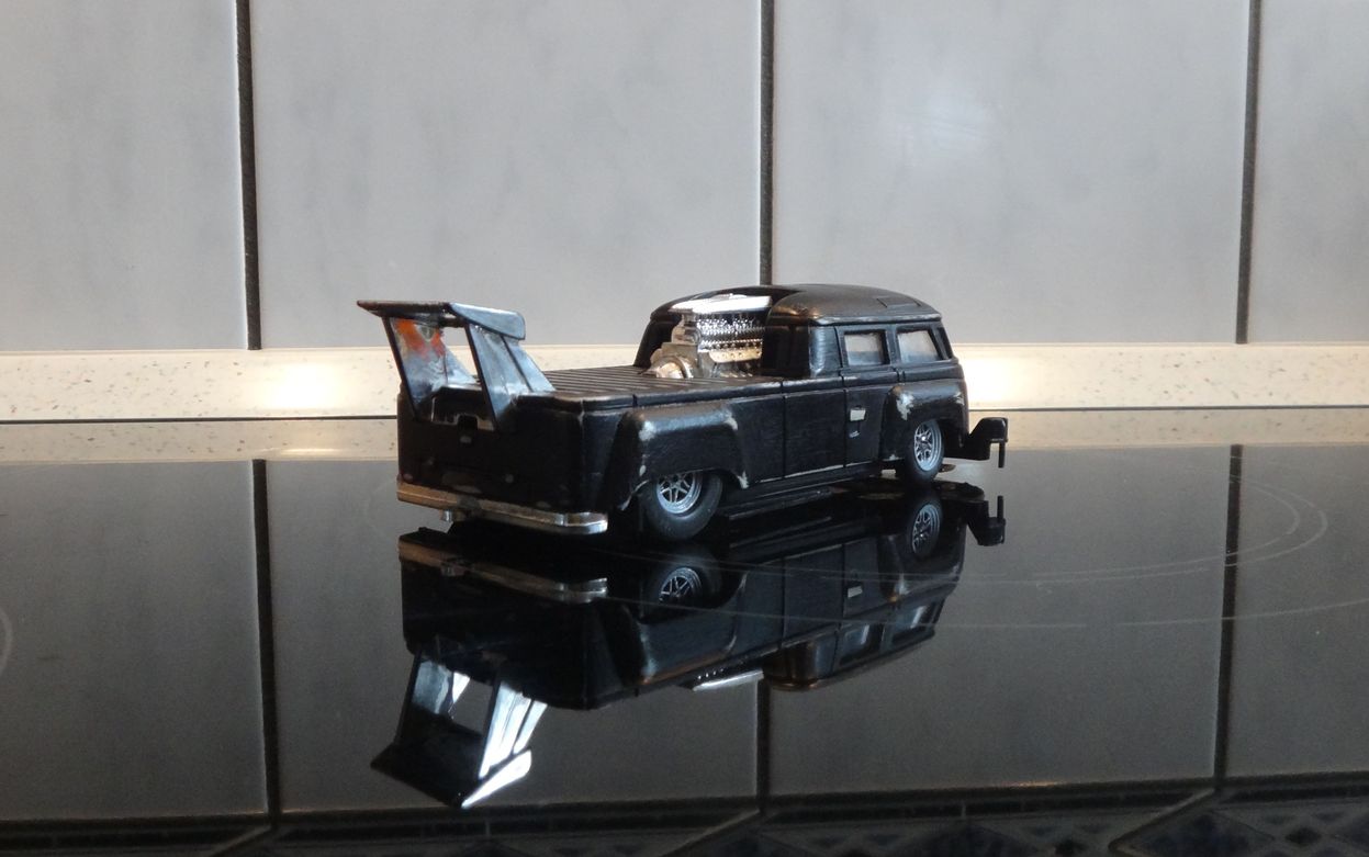

Moi letzter von den Dingern...
Rennmotor mit 30 Ohm an 28 Volt geht super zu dosieren :thumbsup:
...bin gespannt auf die Regler von Oerk...ob's da noch besser geht :up:
Karosse z.B.:
eBay-Artikelnummer:
172134846872

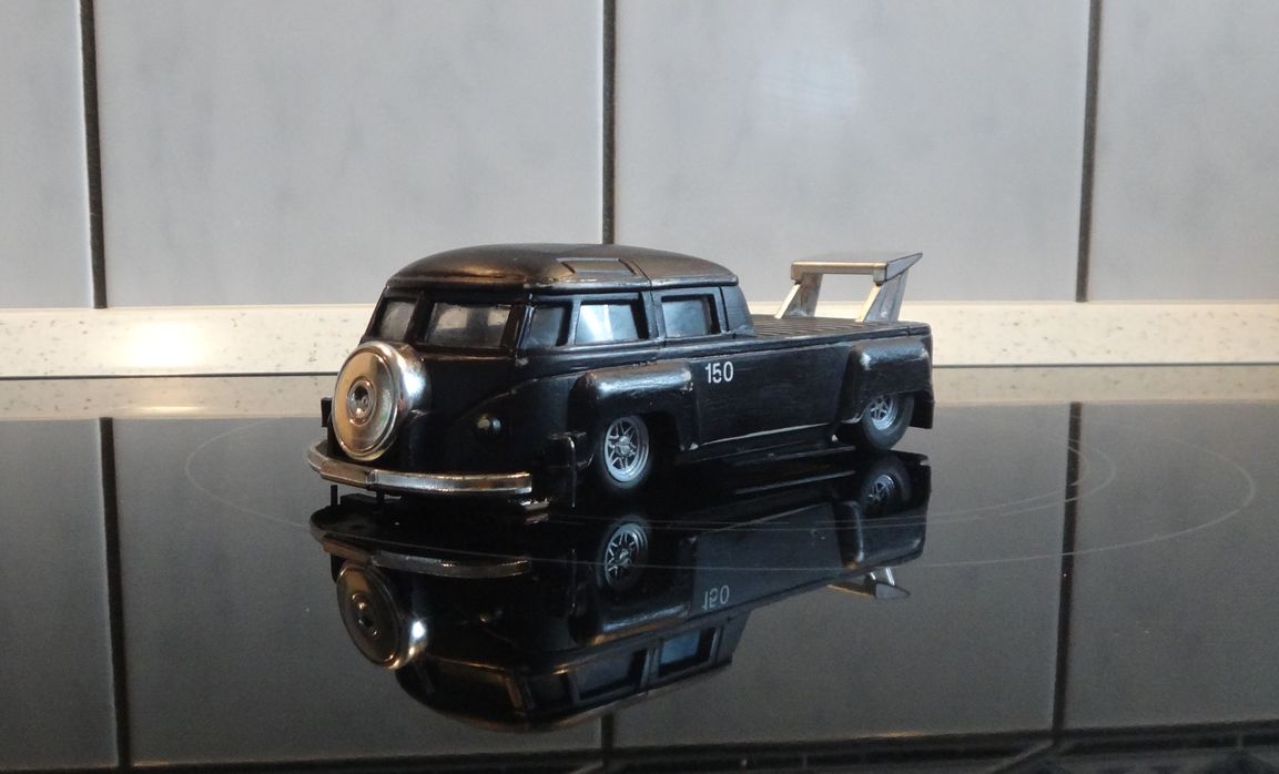

...einfach mal was zusammen gebabbt...Frontschürze aussem Rundenzähler, Motor u. Spoiler Atrappe von HotWheels (SemiFastII), Rundes Frontchrom-Teil: Luftfilter von einem Harley Bausatz (Revell)
Radläufe aus einer Eiswürfel-Schale ausgesägt :shake: :sweat: :thumbsup: :tongue-squint:
Wackelt Optimal..149,8 gramm schwer/leicht.
...schön häßlich :anbeten:
Frohe Ostern :prost:
endeavour
Beiträge: 182
Wohnort: Bad Rothenfelde
Re: Alles Bulli
Beitrag von endeavour »
Cool,
man abgesehen davon, dass der Bulli affengeil aussieht und man erstmal auf die Idee kommen muss, die Radkästen aus einer Eiswürfelschale zu machen ...
Soweit ich sehen kann, ist die Karosse aus Spritzguss. Korrekt?
Wie kommst Du nur auf solche Einfälle?
Respekt!

Eine Frage hab ich noch.
Warum steht er auf der Herdplatte?
Vorglühen?

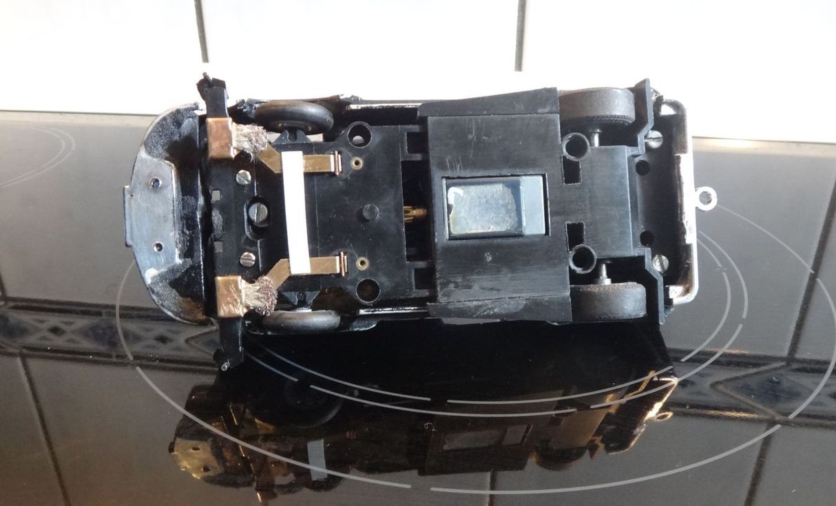

endeavour hat geschrieben: Soweit ich sehen kann, ist die Karosse aus Spritzguss. Korrekt?
endeavour
... is aus billigem Plastik...gut zerfeilbar :updown: is auch ein Muß, da das Teil net gut aussieht...was awa Absicht is: Ab 10% optischer Abweichung zum Original kostet das Nachbauen koi Kohle... auch die eBay Anzeigen stimmen oft net...z.B. ist die erwähnte Auktion
auch als 1:87 Modell ausgezeichnet.
Alle meine 132er Bullis entstammen dieser Kiste..siehe Anfang vom Thread (auch ein Link zu älteren Bulli-Umbauten dort(Pritsche))
endeavour hat geschrieben:Eine Frage hab ich noch.
Vorglühen?
..war der einzige Platz im Raum der noch frei war :scared: :laugh-tears:

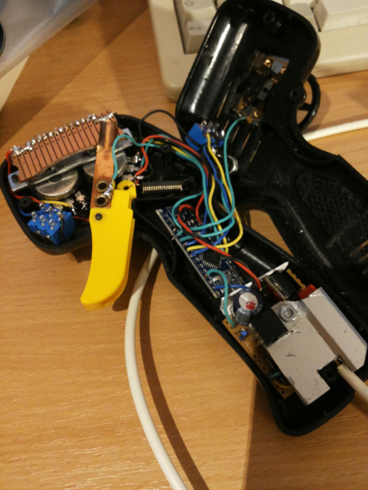

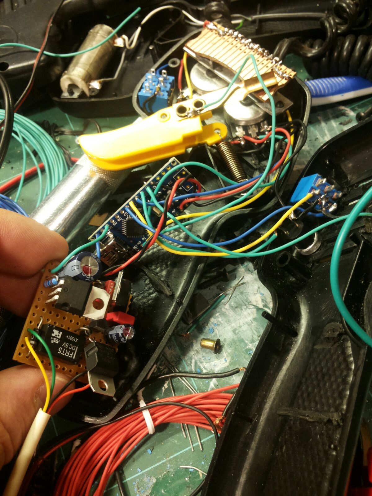

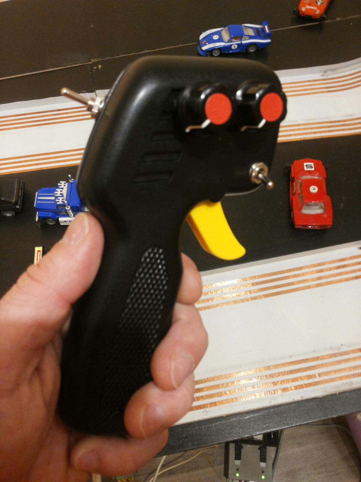

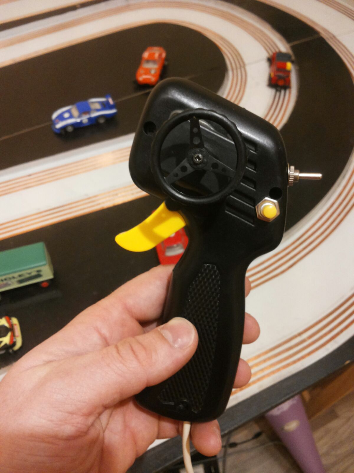

Rufus hat geschrieben:...bin gespannt auf die Regler von Oerk...ob's da noch besser geht :up:
Der erste ist in der Erprobung, noch nicht ausgiebig getestet. Hat noch diverse Probleme.
Fährt sich schon sehr gut, aber ob sich der Aufwand lohnt? :red: Ich weiß es nicht!
Beiträge: 4041
Re: Alles Bulli
...saugudd :kiss:
Mach ma extra Thread dafür, wenn färdisch...denke das lohnt sich :up:
Sieht Mega aus...awa auch nach geheimnisvoller Elektronik...hoffe der Nachbau wird einfach :scared: ...haben wollen :thumbsup: :thumbsup: :thumbsup: :thumbsup: :thumbsup: :thumbsup: :thumbsup: :thumbsup: :thumbsup: :thumbsup: :thumbsup: :thumbsup: :thumbsup: :thumbsup:
Dat FRT5 Relais hab ich schon mal in Gedanken anderswo verbaut...wollte damit korrektes Blinklicht bosseln an der GTL...weiß noch:
(Pin1 ist Plus, Pin10 ist Minus...im ausgeschalteten Zustand sind die Pins 2-3 und 8-9 verbunden. Eingeschaltet sind 3-4 und 7-8 verbunden....was Pin 5 u.6 macht weiß i net.)
...gibt sogar Bipolare Teile...wo Anschluß +/- egal is (FRT5-L1/L2)
...auch in SMD, aber wieder Momostabil (FRT5s)
...blablabla...will nur Angeben :lol3:
