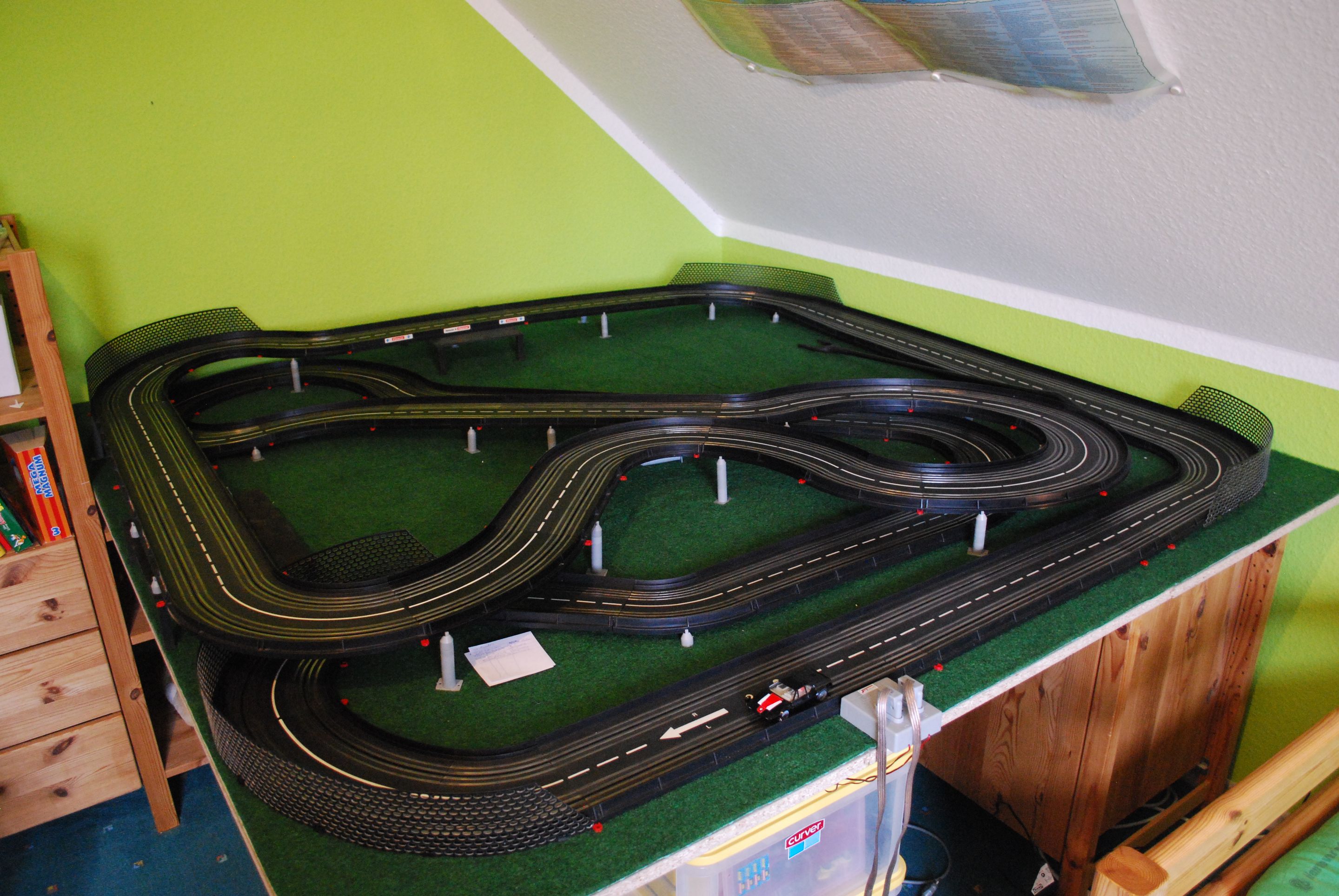

Richtig :grin: Aber da hab' ich keine Fangnetze, sondern Abflugsicherungen direkt an den Schienen:

Keine Ahnung - hab' wie gesagt nicht ich besorgt, sondern damals der Martin. Hab die Höhe auch noch nicht gemessen - könnten so 15 - 20 cm. Ist keine Meterware, sondern sind feste Längen (vielleicht sind es auch TT-Netze?). Aber wie lang - wieder keine Ahnung. Ich brauche immer mehrere für die 160er-Platte.

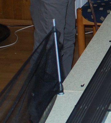

seal hat geschrieben:Gewindestangen mit U-Scheibe und Mutter ober- und unterhalb der Platte. Dann das Netz (o. + u. mit reingerissenen Löchern) einfach drübergestülpt.
Der Dateianhang DSC_0040_Netz.jpg existiert nicht mehr.
Müsste demnächst auch mal ausgetauscht werden, da die Löcher immer weiter einreißen.

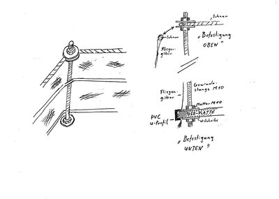

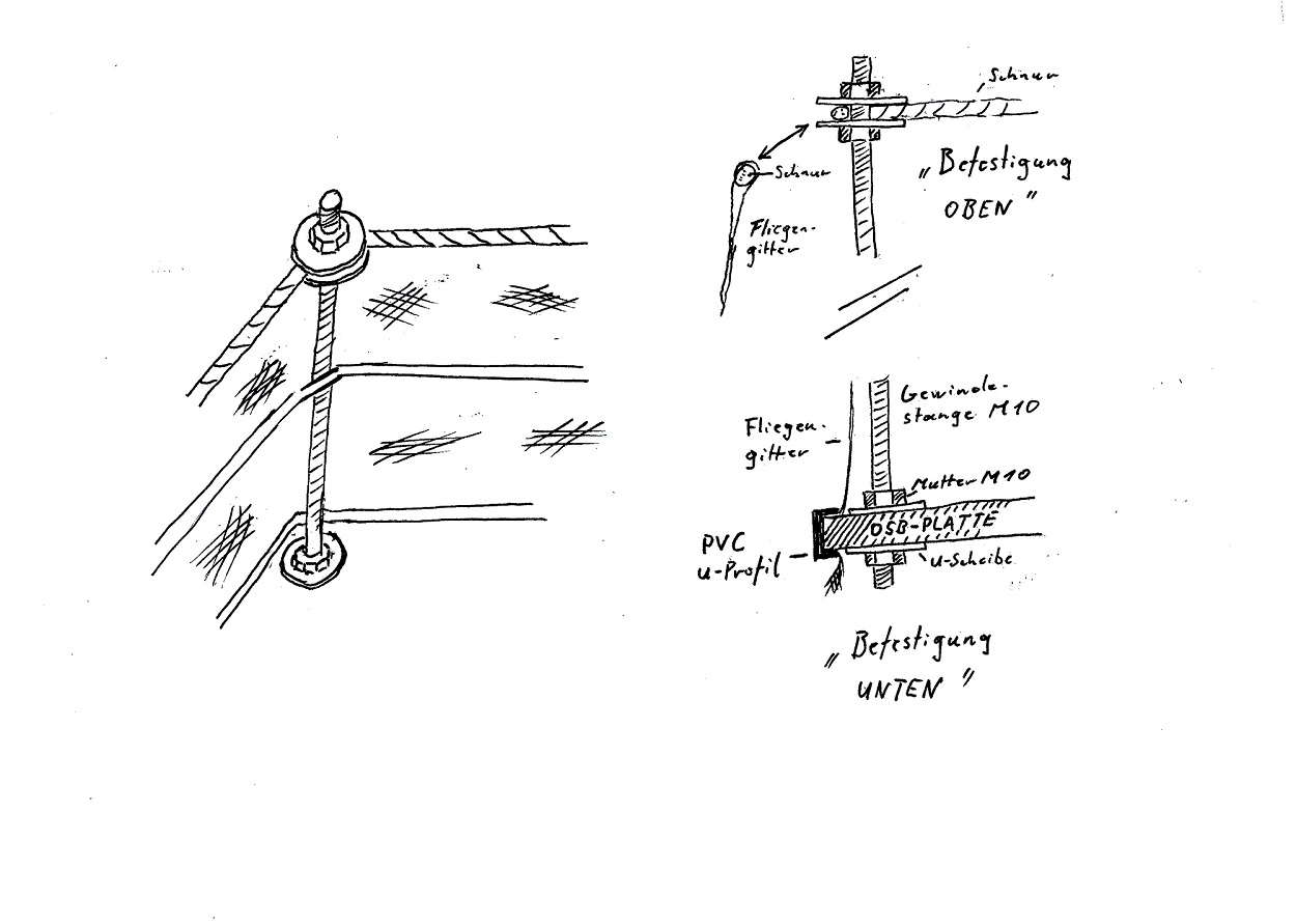

Hab gestern nacht nochmal meine Gedanken schweifen lassen...
...in Kurz/Schnellversion:
Basierend auf seals Konzept und dem Umstand, dass ich noch 4 Stück M10 Gewindestangen a 1Meter bei mir in der Werkstatt gefunden habe...
Man könnte oben an den Gewindestangen eine Schnur spannen und diese mit Muttern und Unterlegscheiben verklemmen.
Über die Schnur legen wir vorher doppelt Fliegenschutzgitter bis runter zur Plattenkante. Mit besagtem U-Profil verklemmen wir die Enden an der Plattenkante und fixieren die Profile mit kleinen Nägelchen. Das Ganze hängt dann nicht wirklich durch und verrutschen kann es auch nicht. Ich denke, das kann auch sehr smart ne Menge kinetische Energie aufnehmen. Entsteht ein Loch im Netz-> Klebeband drüber! Damit kann man sicherlich auch die Netze sehr einfach und trotzdem optisch einigermaßen korrekt der Länge nach verbinden. Schaumstoff (den bring ich ja sowieso mit,wg TT-Netz)für die Pfosten ist selbstverständlich!
Die G-Stangen bring ich gern mit, landen sonst eh bei mir im Schrott!
Könnte die vorher auf 30cm schneiden, wären das schonmal 12 Stück...
Hier noch ne kleine Skizze...
Grüsse :waving:

Schön gemalt :thumbsup: ...voll der Leonardo-Style :tongue-wink:
Hab hier bereits 12x M6 Gewindestäbe liegen...etwa 25cm lang...je eine Sicherungsschraube mit Unterlegscheibe...unten drunter greift eine große Rändelschraube, auch mit U-Scheibe...geht von Hand gut fest :up:
Auf jeder Seite also 6x M6 Gewindestäbe.
4x an der kurzen Seite, und je eine etwa 50-60cm um die Ecke.
..deine beiden Auszieh-Netze an die Seite.
Fliegengitter brauchen wir dann noch...geh Montag mal im Baumarkt guggen...von der Rolle.
...unten können wir das Netz einfach mit Pin-Wand Stiften sichern....obenrum dann deine Seil-Idee :up: ...mo gugge.
