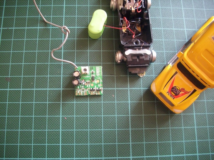

Habe eben nochmal gekramt und tatsächlich noch ein paar RC-Reste gefunden...
...diese Platine hat 2x2 cm ;könnte also in nen 140er passen. Käme noch das andere Gedöns dazu, Antennchen auch noch...
Zwei Dinge die mir da noch einfallen:
Meine mich daran zu erinnern, dass es Mini-RCs immer nur in 2-3 Frequenzen gab.
Und dann das Ding mit der Reichweite (Sende/Empfangsleistung, wie auch Stabilität der Signalübertragung)...
Klar wäre das ein Versuch wert!
Würde allerdings das erstmal in 132ern versuchen umzusetzen. Die haben mehr Platz und verzeihen erhöhte Schwerpunkte besser.
Auf jeden Fall würde ich es mitversuchen, es auf die Beine zu stellen.
Hab ich einfach auch die Gelegenheit mehr darüber zu lernen!
