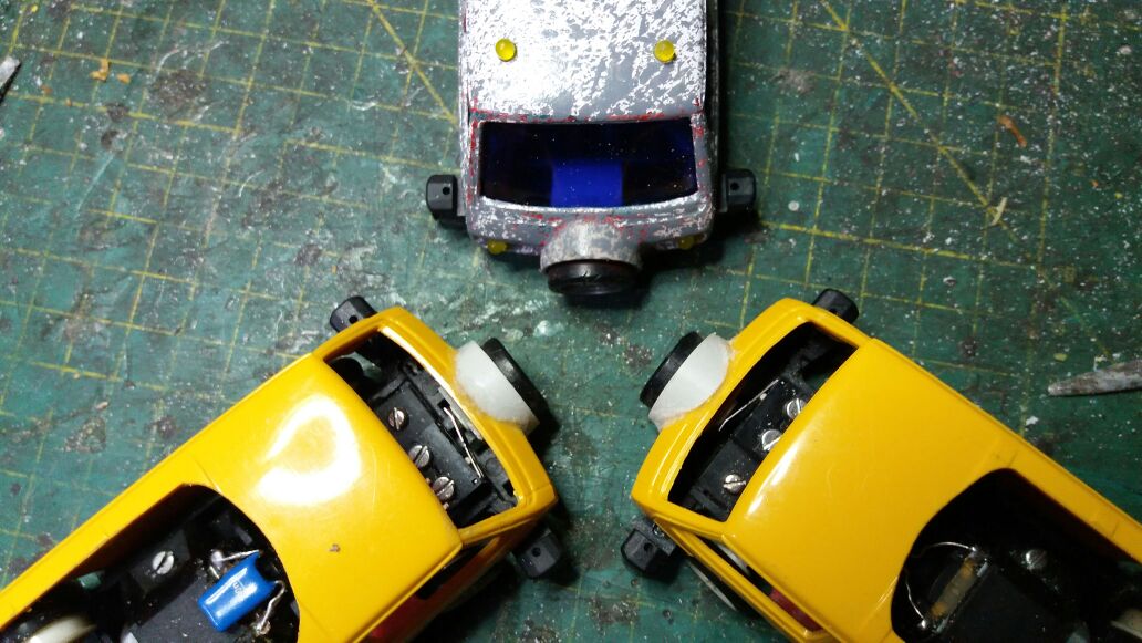

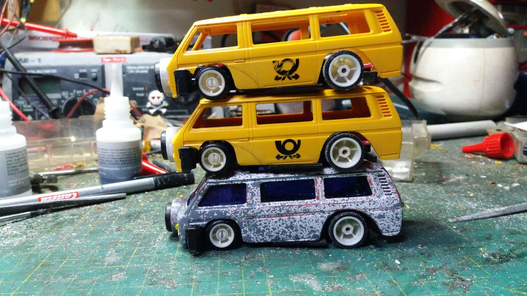

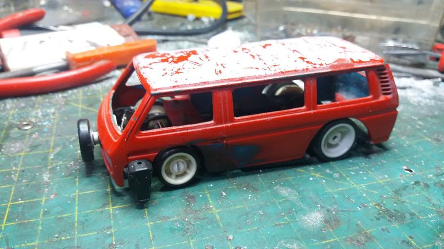

Hab den ersten 140er ASH fertig...läuft auf meiner 132er Bahn mit dem Slotdevil Motor 2024.
..die Geschwindigkeit ist gut einstellbar, rennt etwa mit nur halber Geschwindigkeit auf meiner Bahn...idealer Motor für die 132er (ASH-B)...der Originale sollte für die 140er ausreichend sein.

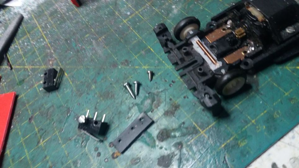

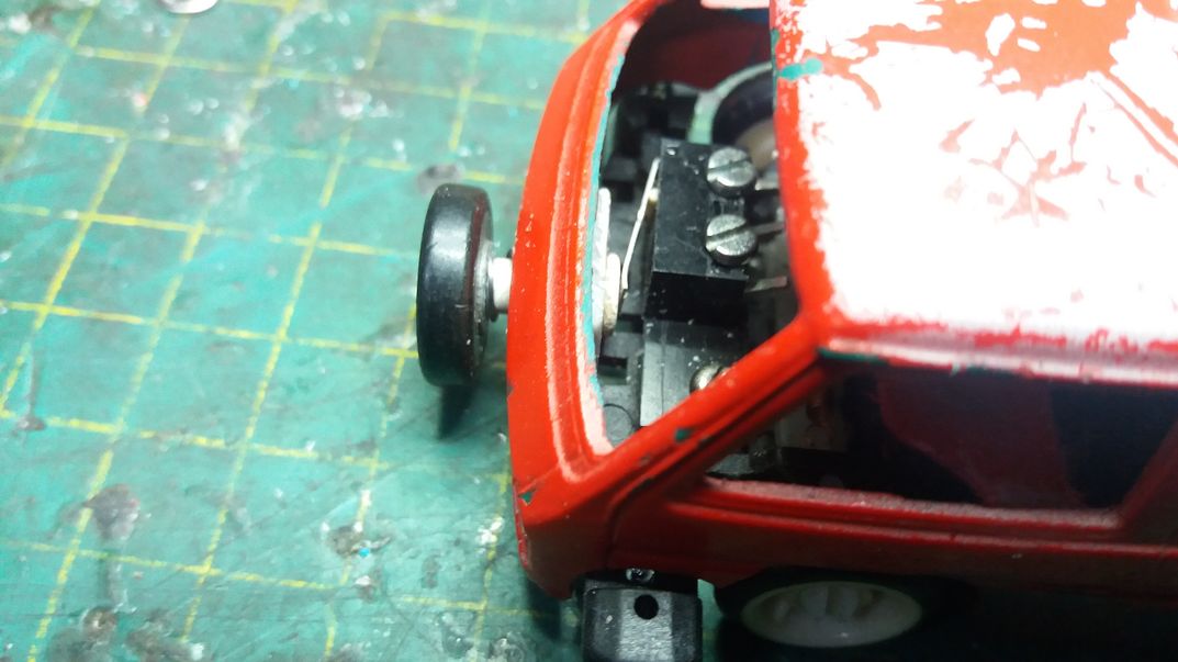

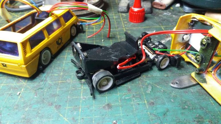

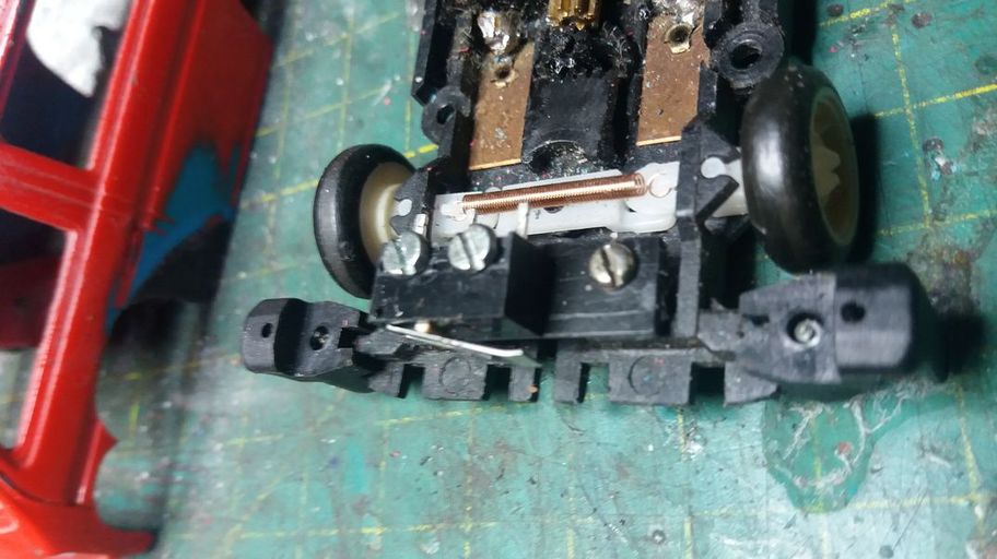

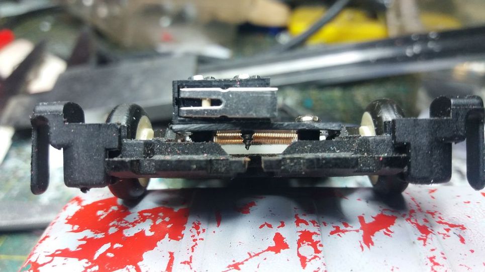

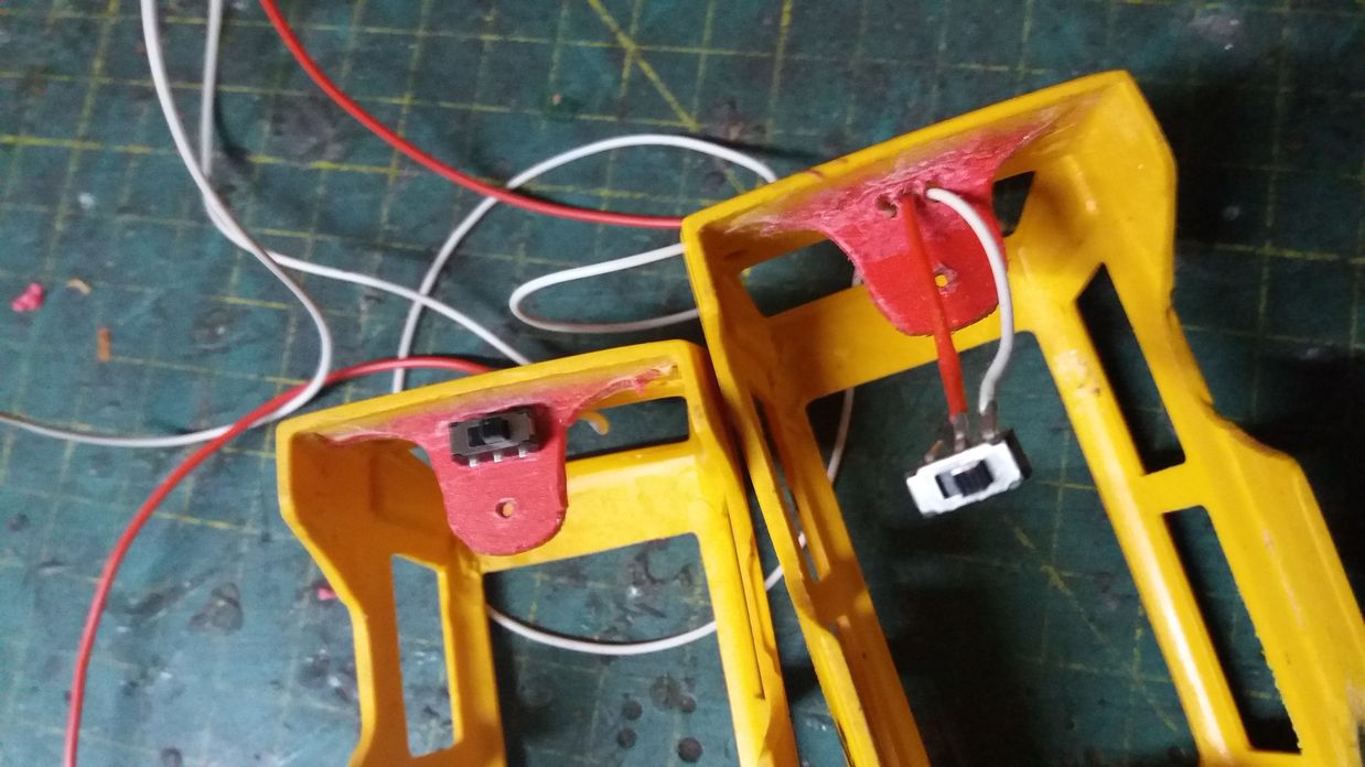

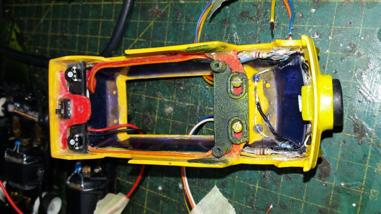

Hab den Schalter auf das Chassis geschraubt...der Schalter hat passende Haltelöcher...die Aufnahme am Chassis is gekürzt...kleine Adapterplatte aus 1mm Kunstoff reicht dafür.(Material aus Winkelprofil von der SSF)

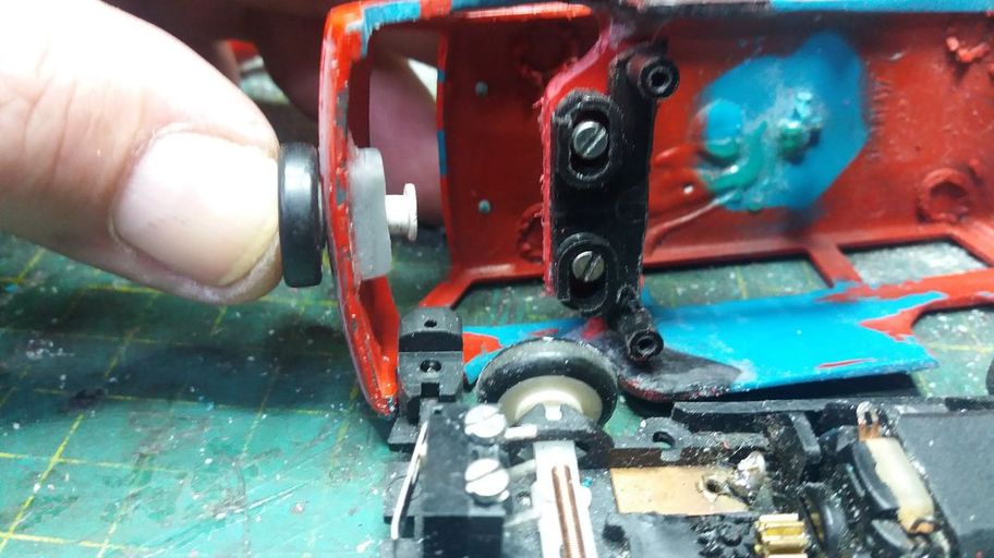

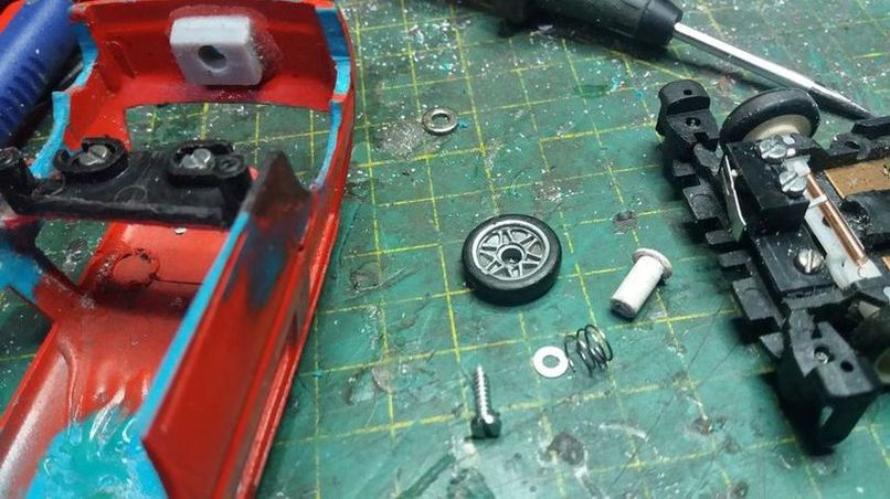

Der ausgehärtete V1er Reifen mit Felge sitzt auf einem 140er Styrocut-Stab...erwärmt und einfach flachgedrückt...die Feder von dem Kugelschreiber brauchts garnet....funzt auch ohne...da der Schalter genug Federkraft besitzt.

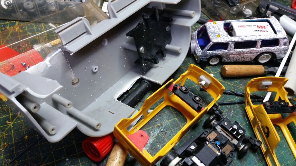

...das graue Kunststoffteil vorne in der Karosse ist aus 2x Bodenplatte vom 132er Rundenzähler :embarrased: ...Loch rein :sweat:
...hab dann aussen ein Stück Aufputz-Kabelschutz-Rohr angepasst...grauer Kunststoff ...hing im hinteren Keller an der Decke :tongue-squint:

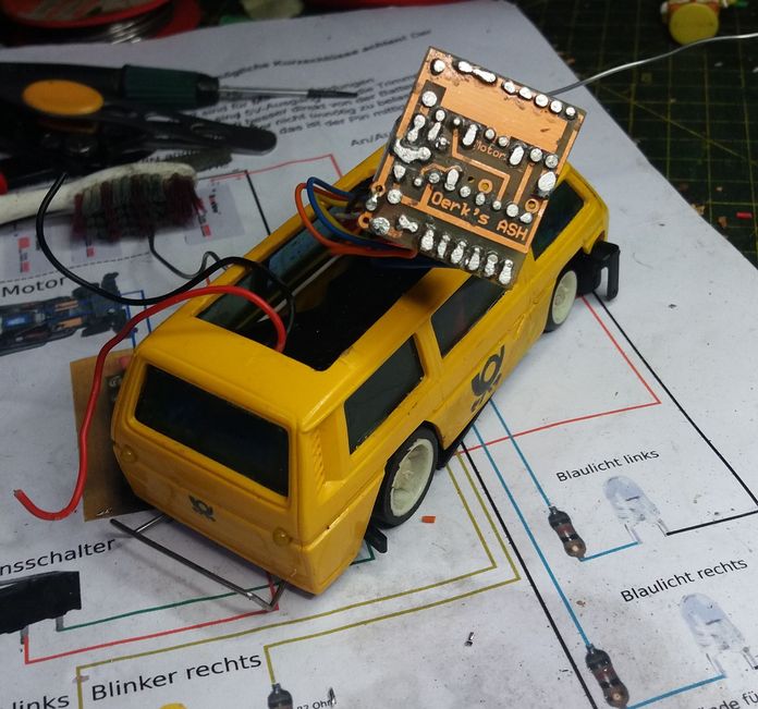

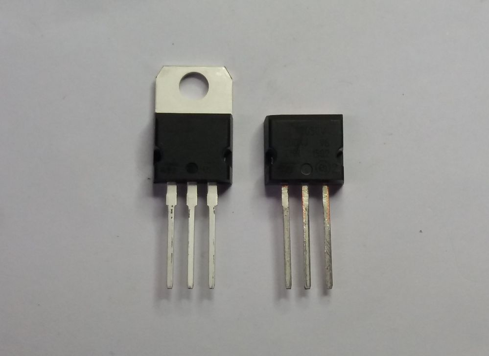

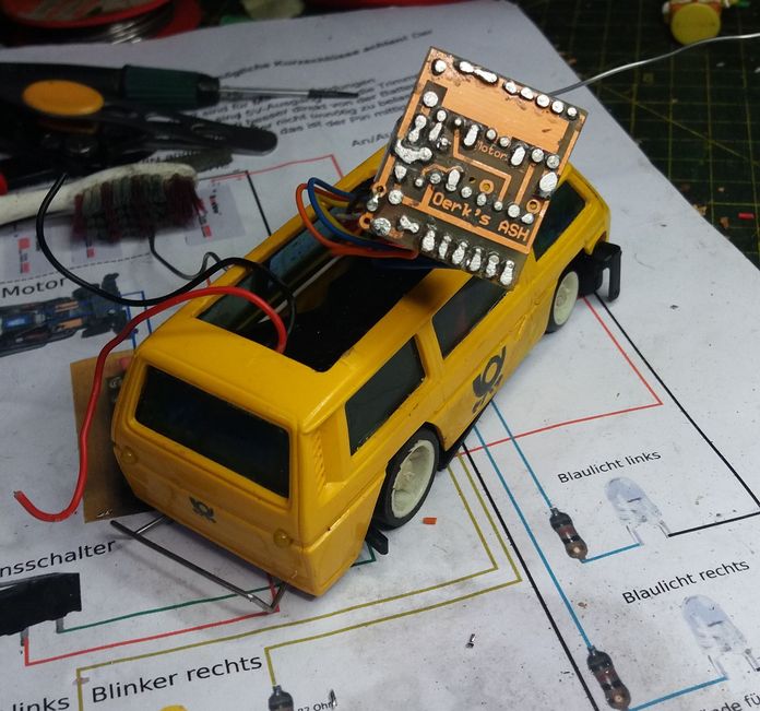

Der Spannungsregler ist ohne Kühlkörper...jeder kann was.. sitzt auch ganz dicht auf der Platine

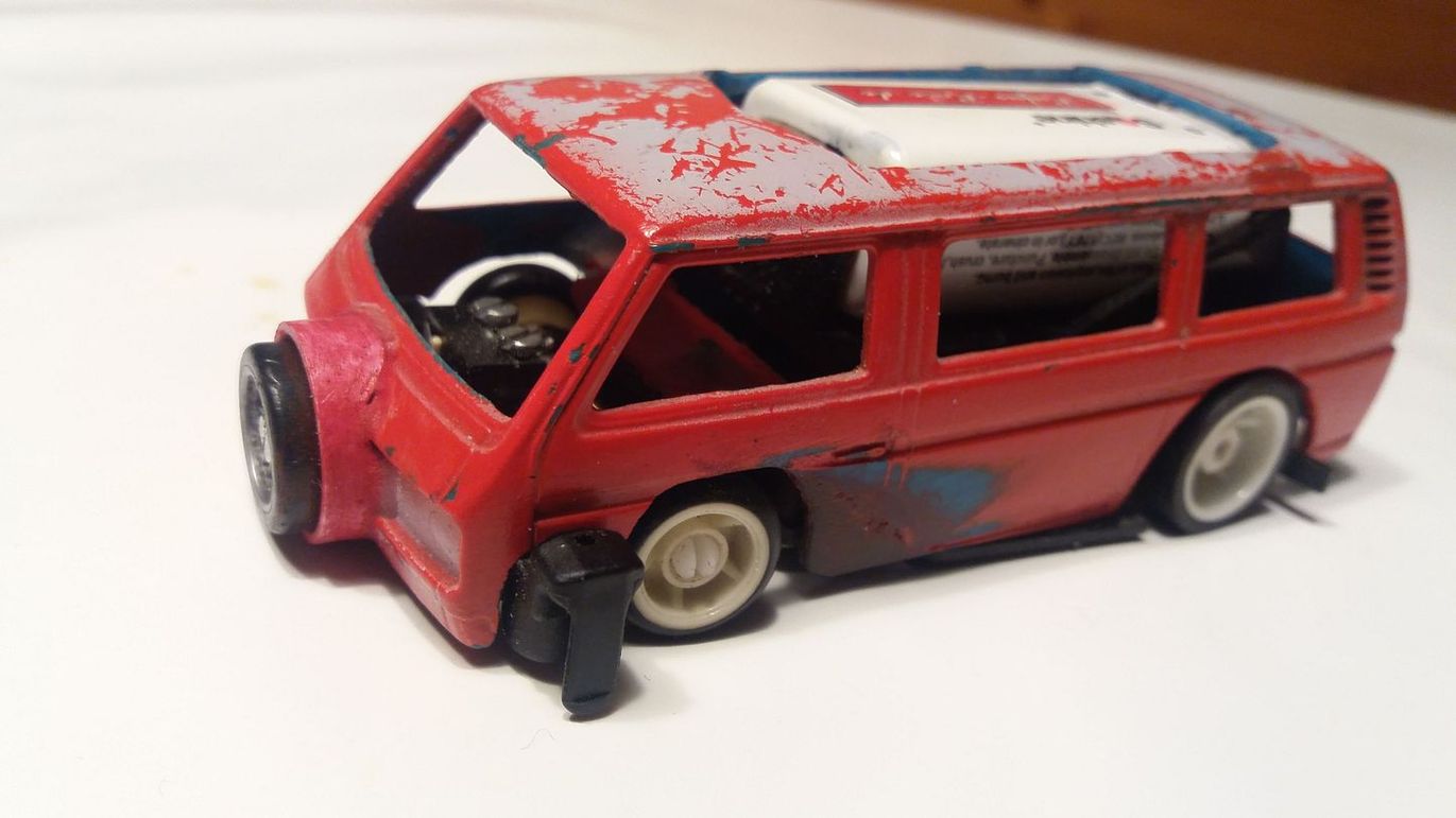

Re: ASH - Dokumentation

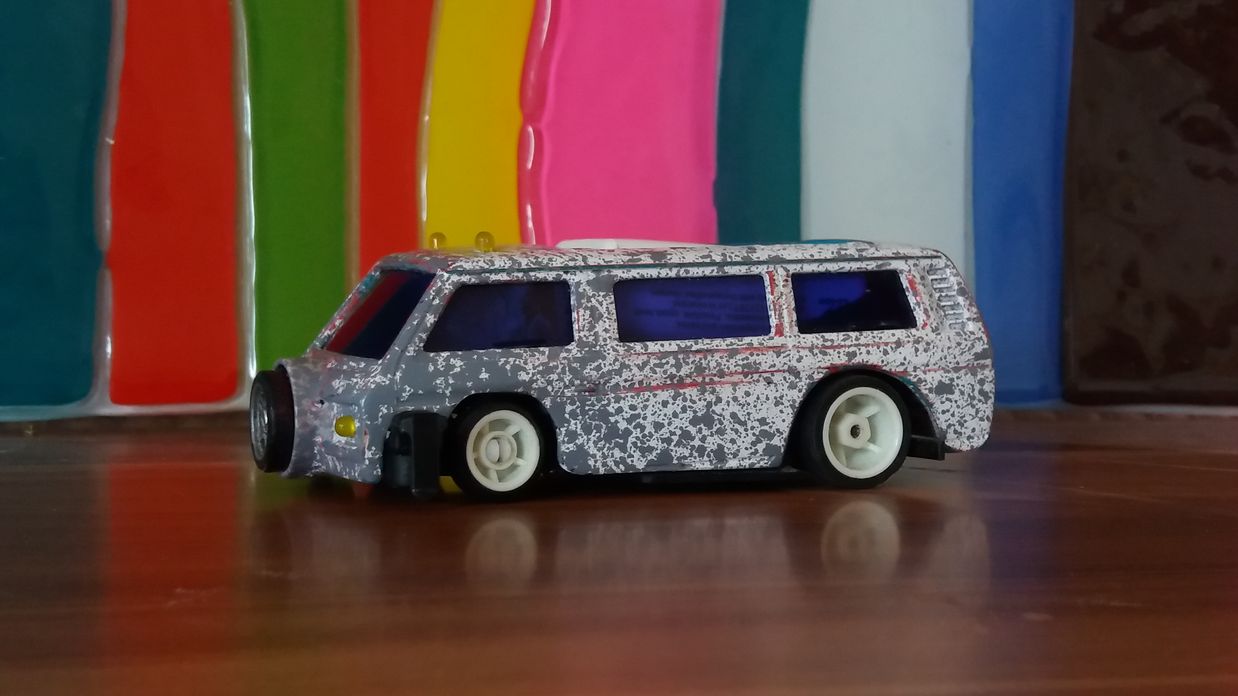

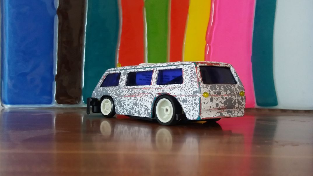

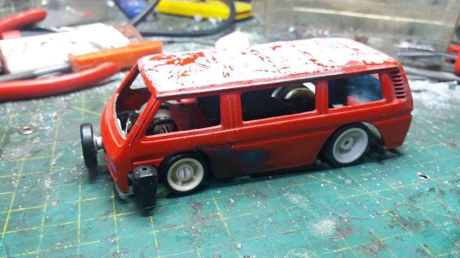

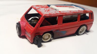

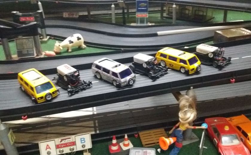

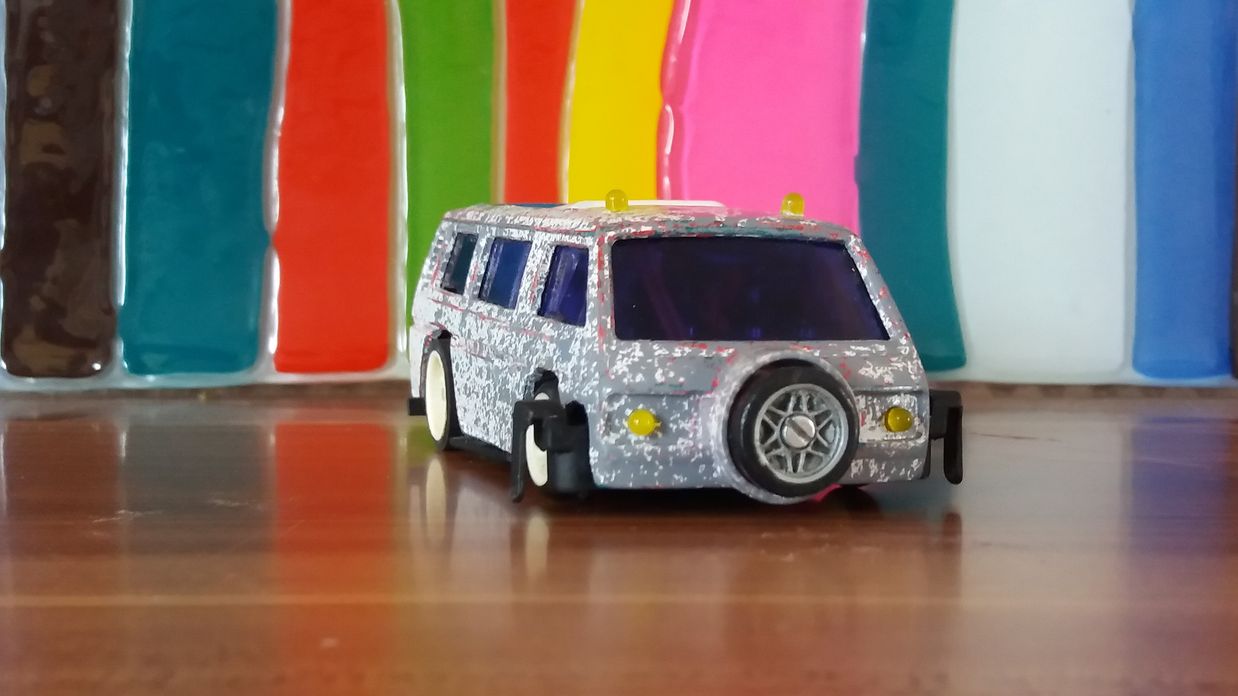

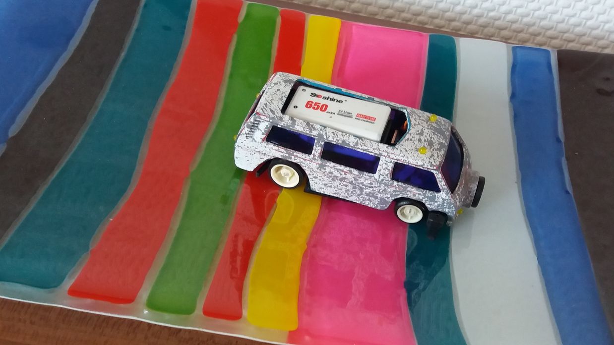

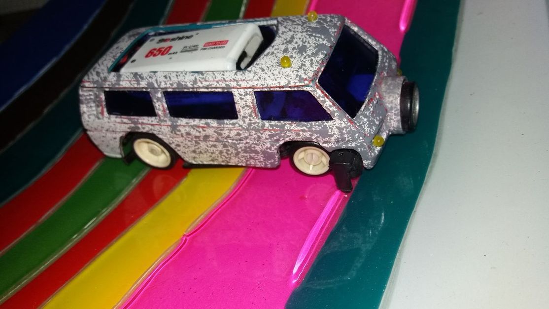

...so rennt das Ding jetzt...und das Super :thumbsup: :thumbsup: :thumbsup: :thumbsup: :thumbsup:

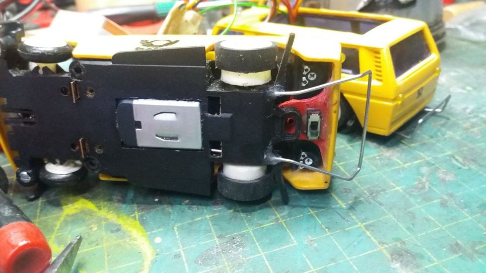

..bekommt noch einen Stahldraht Auffahrschutz...baue das so nochmal nach.
Sehr stabiler Schalter vorne...unkaputtbar so verbaut.
Vielen Dank Mister Oerk für das goile Spielzeug...bin auf den ASH-B gespannt...möchte nur das Konzept mit 2x9Volt ändern :auslach:
Re: ASH - FILM
Moin zusammen,
habe Demo über den Oerkschen ASH gedreht :scared:
https://youtu.be/vGZt1vihsg4
...saugudd ...baue mind. noch 2 davon...so :thumbsup:

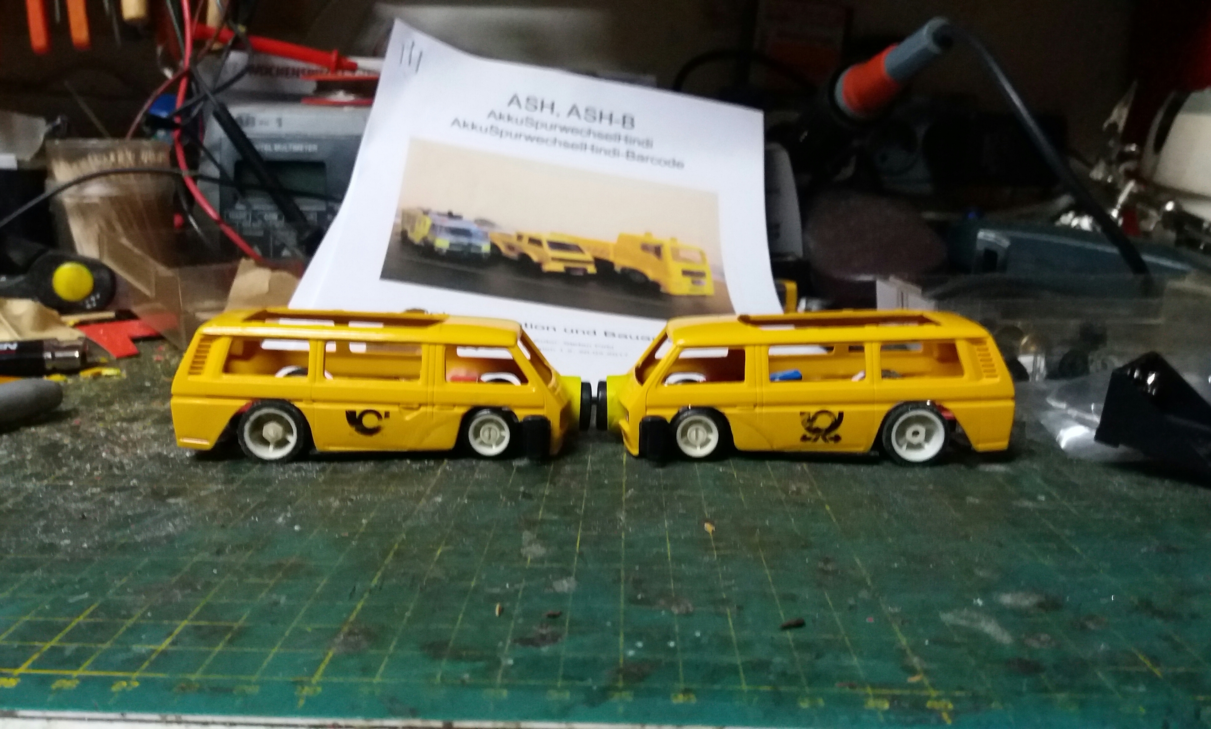

Hi

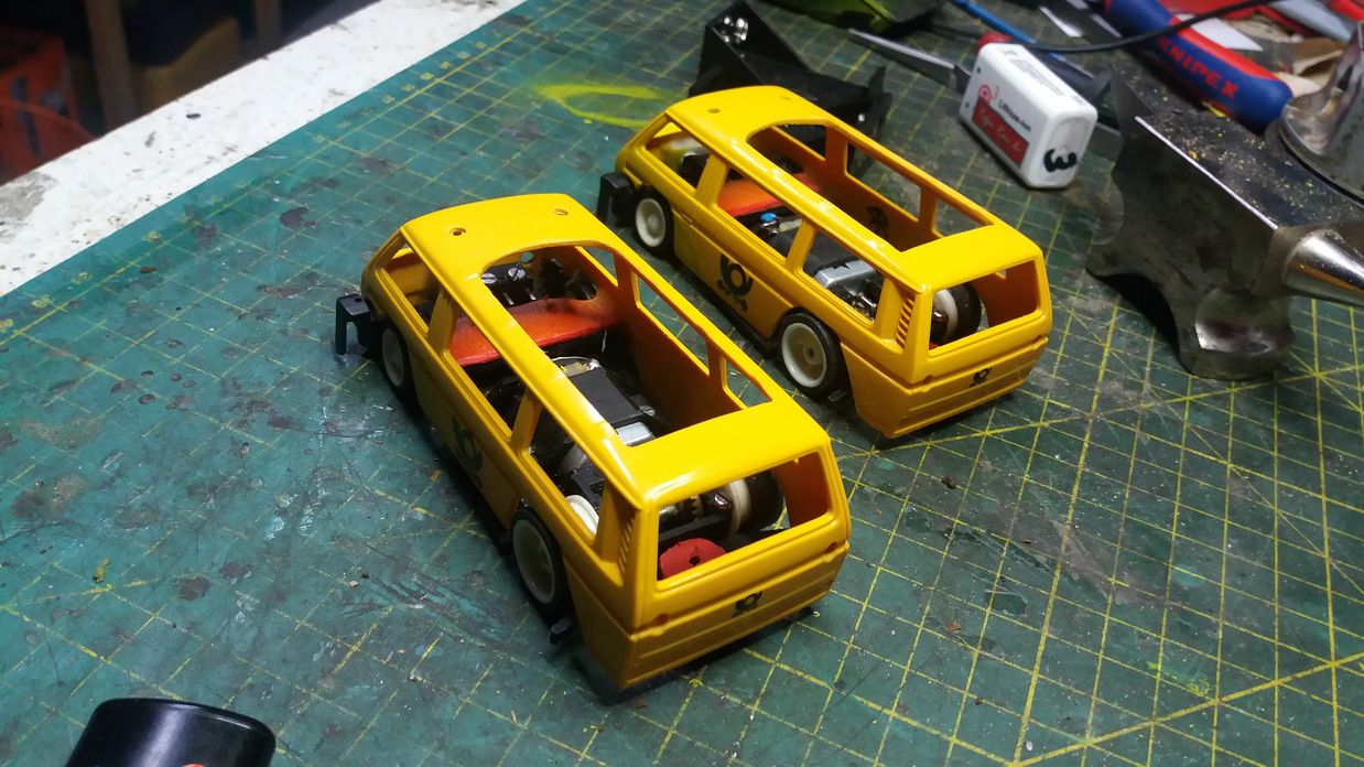

...hab noch zwei davon in Arbeit.
Werde demnächst genauere Bilder vom Bau einstellen...vielleicht möchte ja jemand nachbauen.

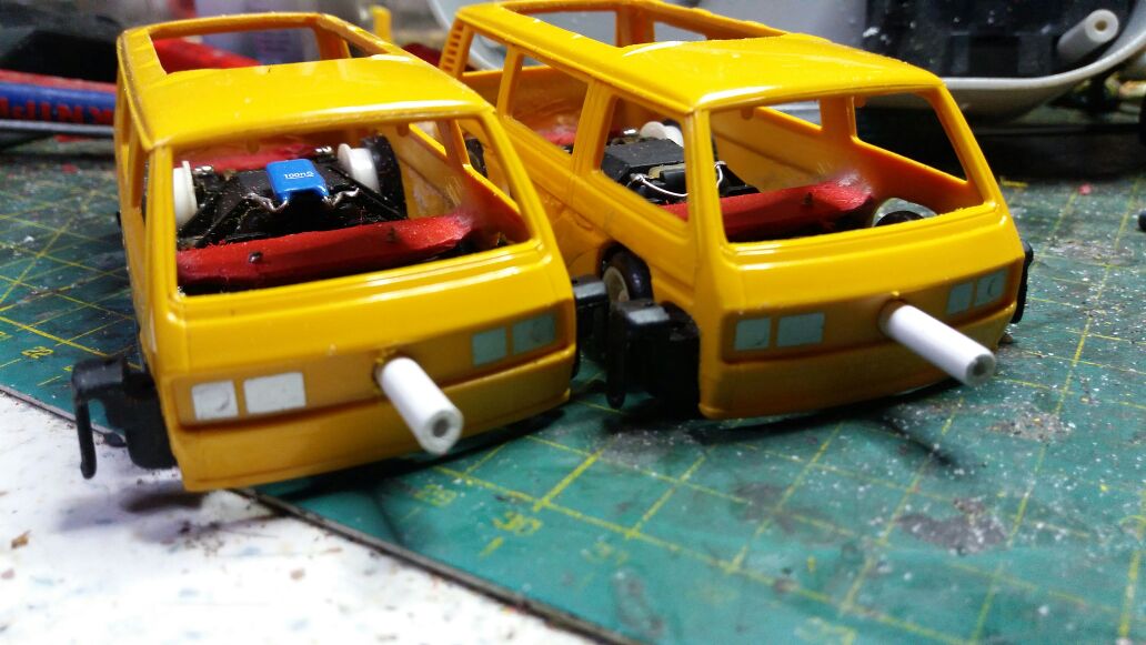

Re: ASH - Dokumentation Teil 1

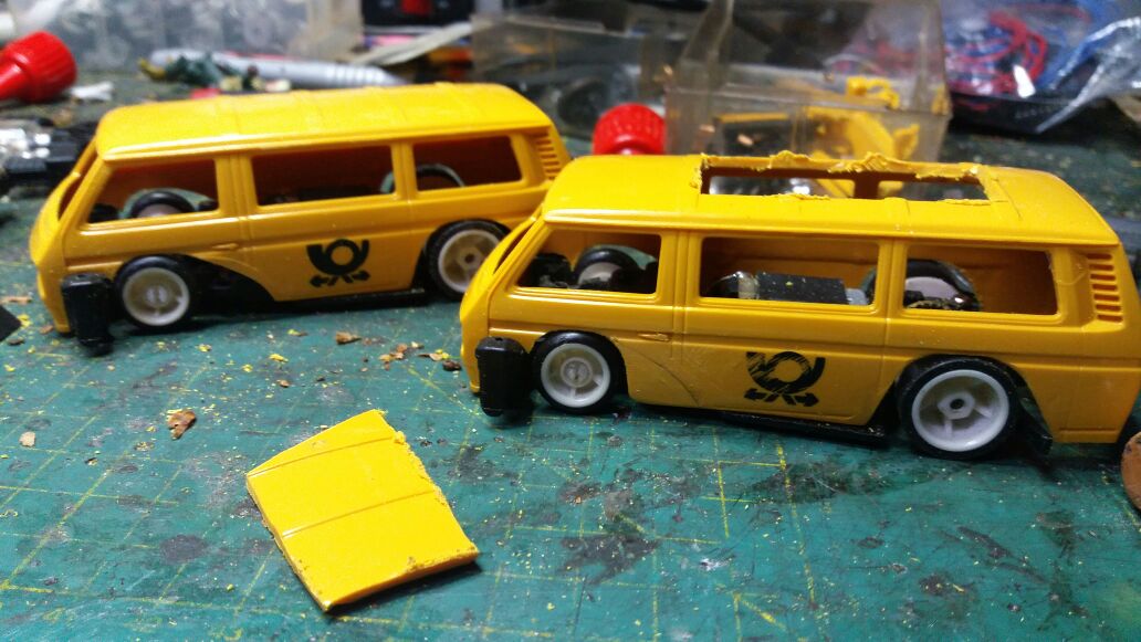

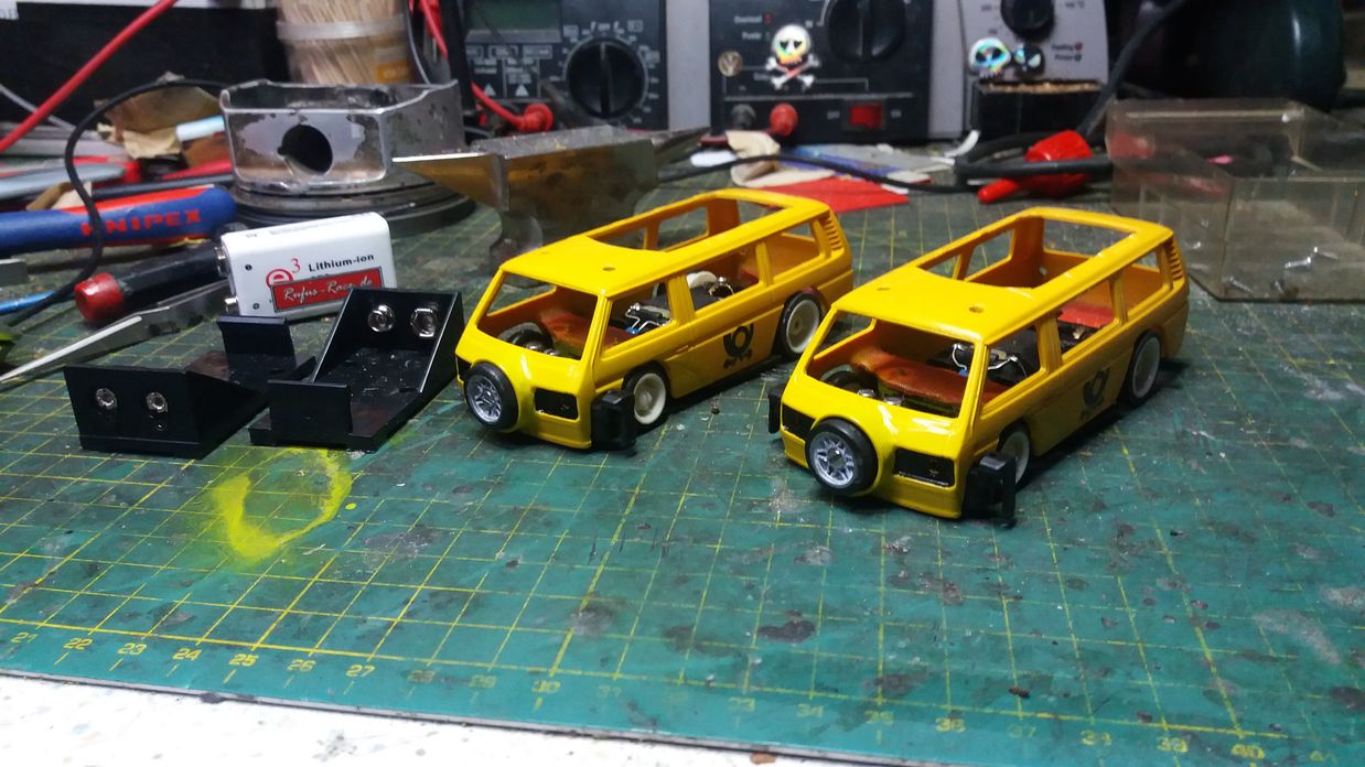

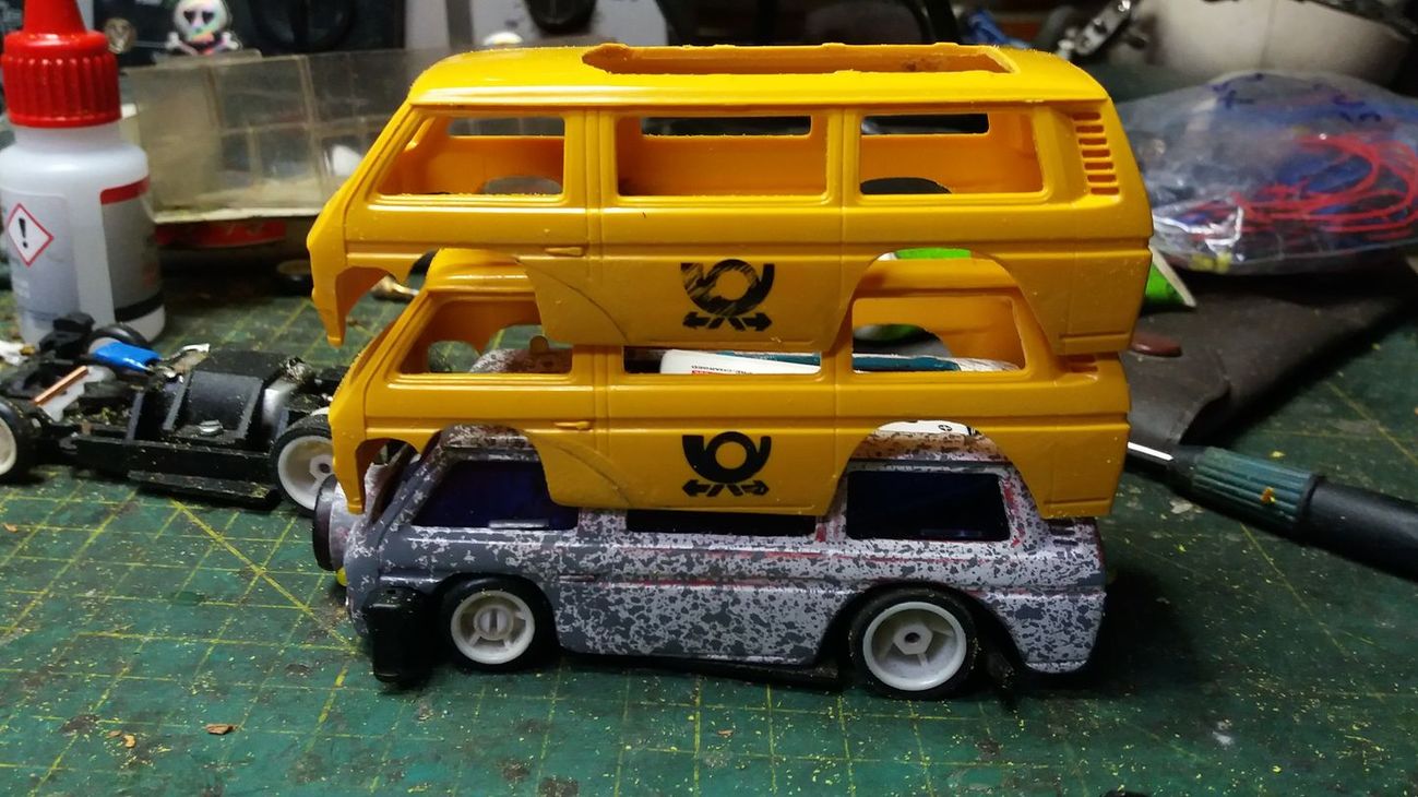

Moin...hab noch zwei davon gebosselt.

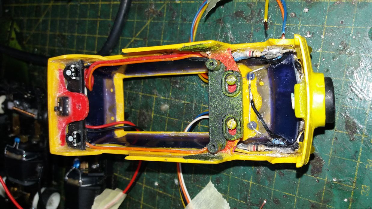

Zeige mal wie-wo-was...vielleicht kommt ja wer dazu das nachzubauen :thumbsup:

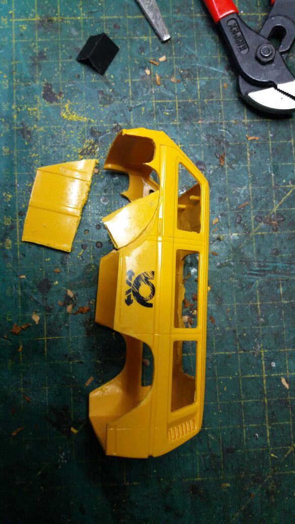

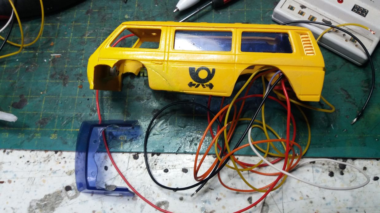

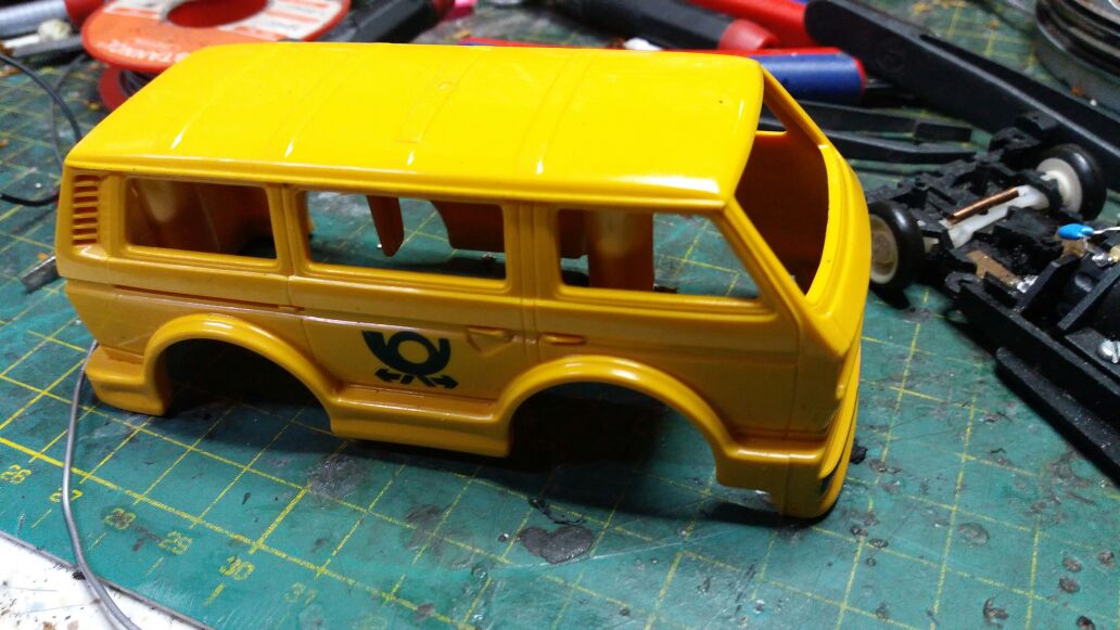

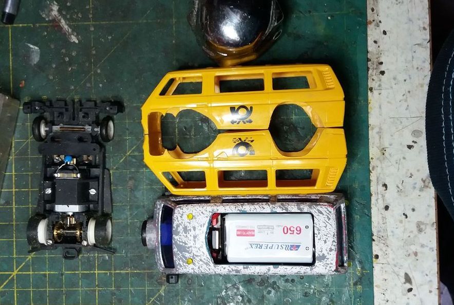

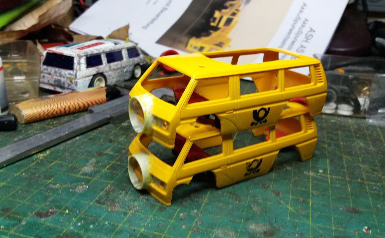

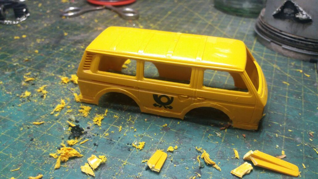

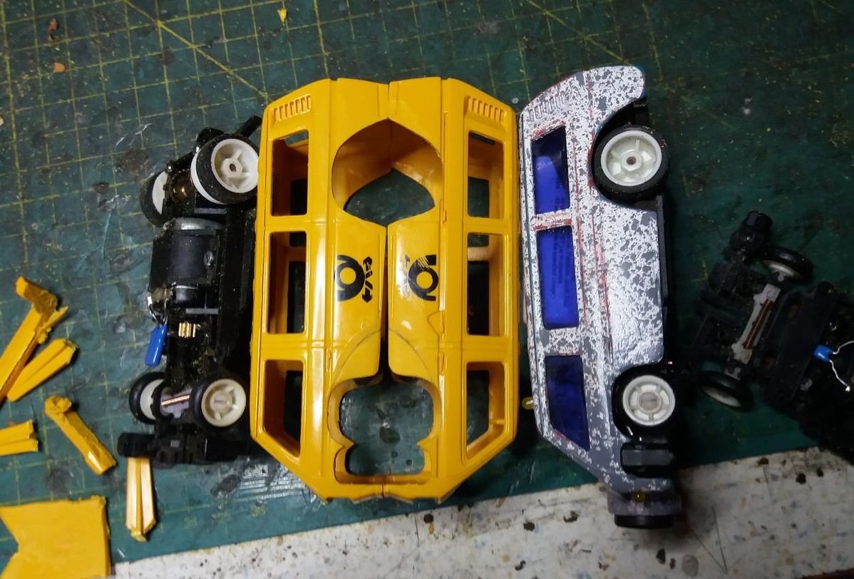

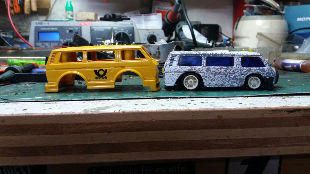

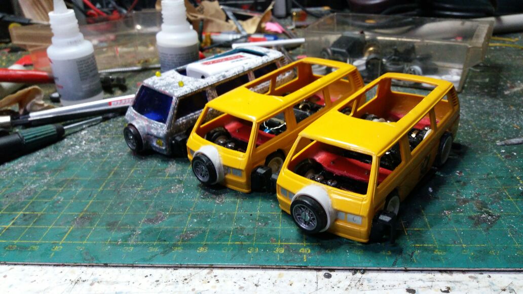

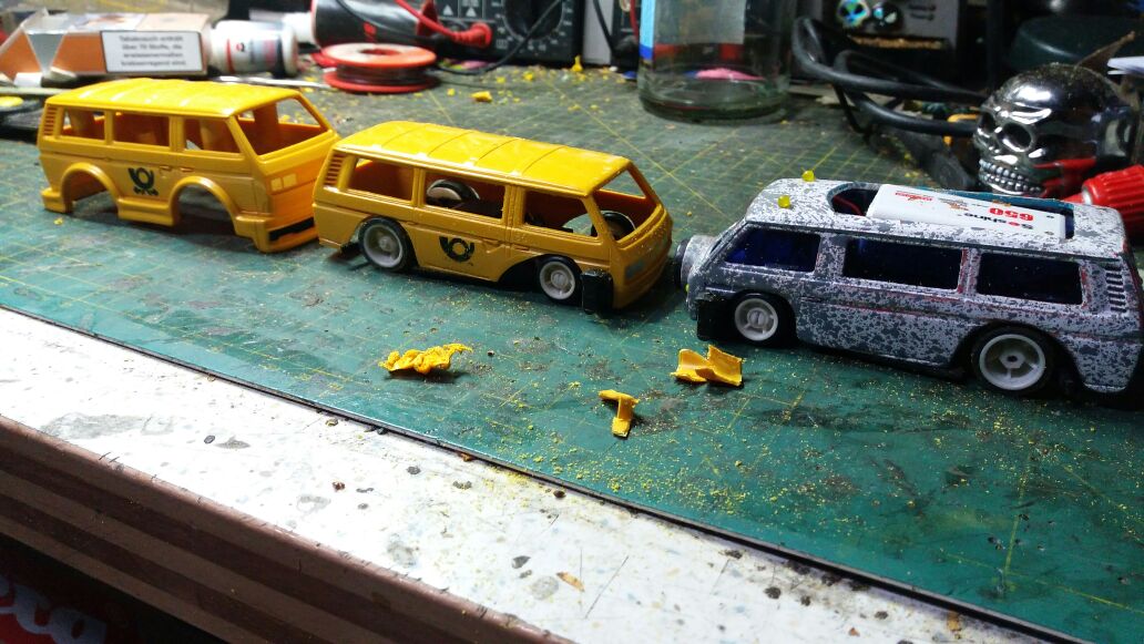

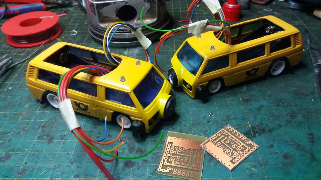

...hab Strax Karossen genommen

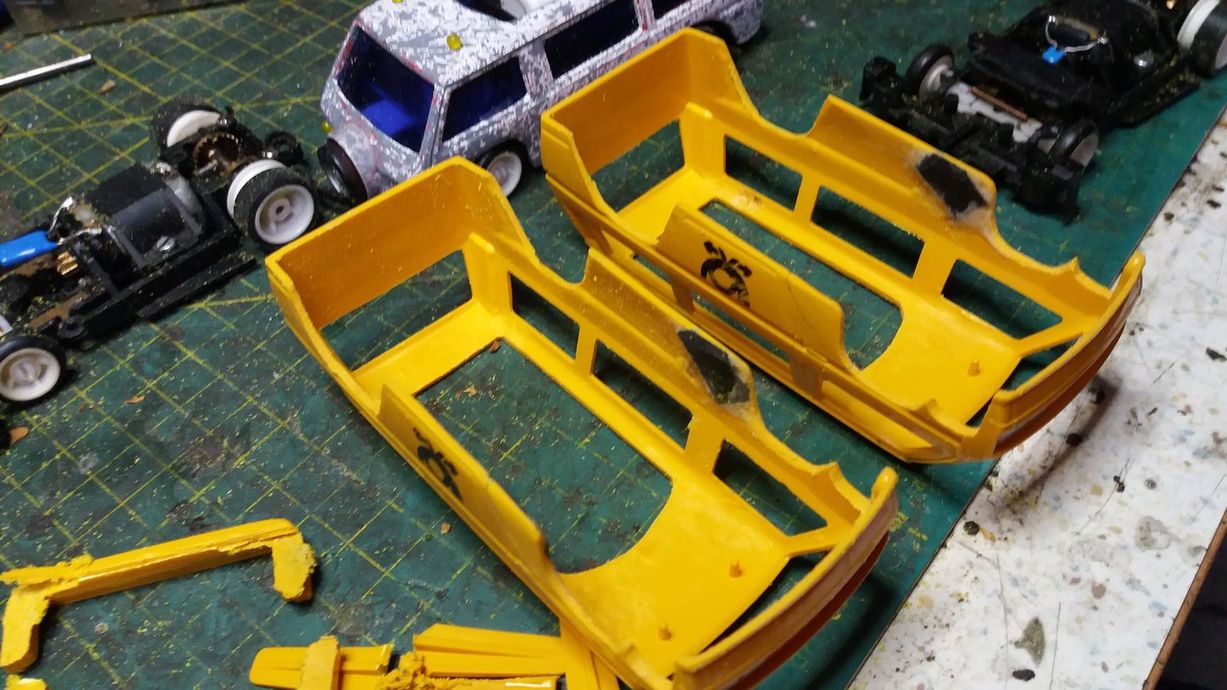

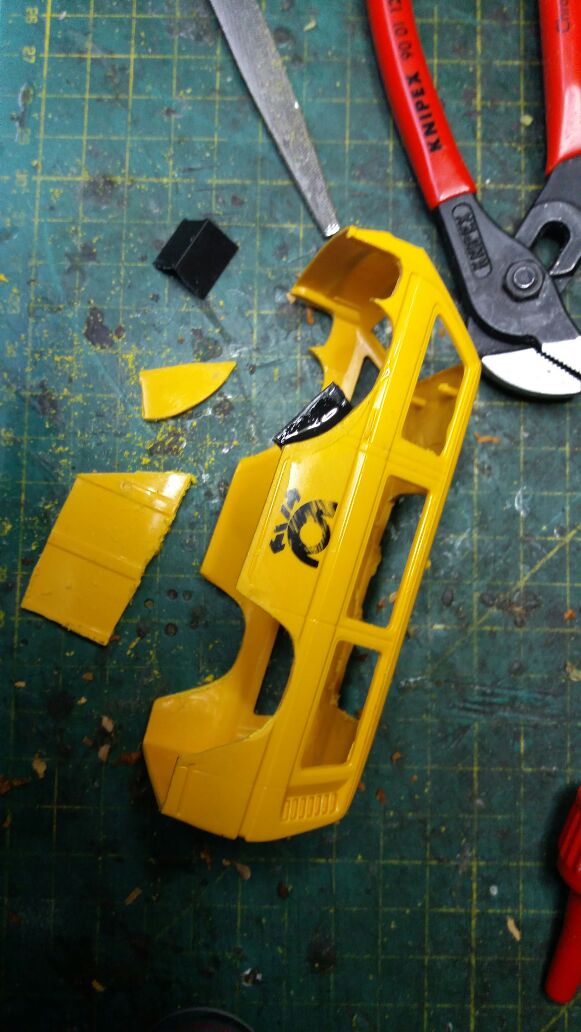

..rundum alles ab

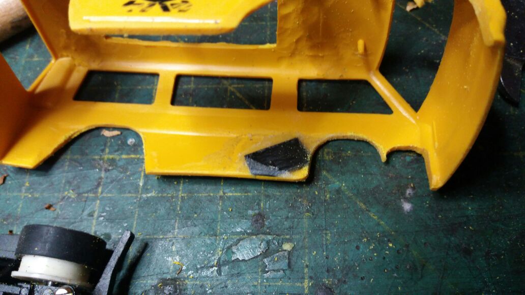

...aus dem Dach Material für die Radläufe zu schließen
...bereits etwas gewölbt :thumbsup:

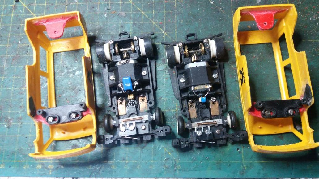

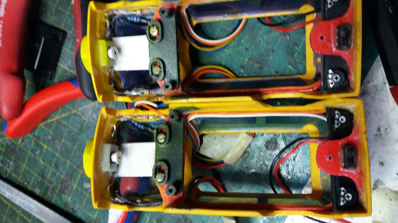

...innen 1mm Kunststoffplatte für Stabil :D ...zerfeiltes Winkelprofil :shake:

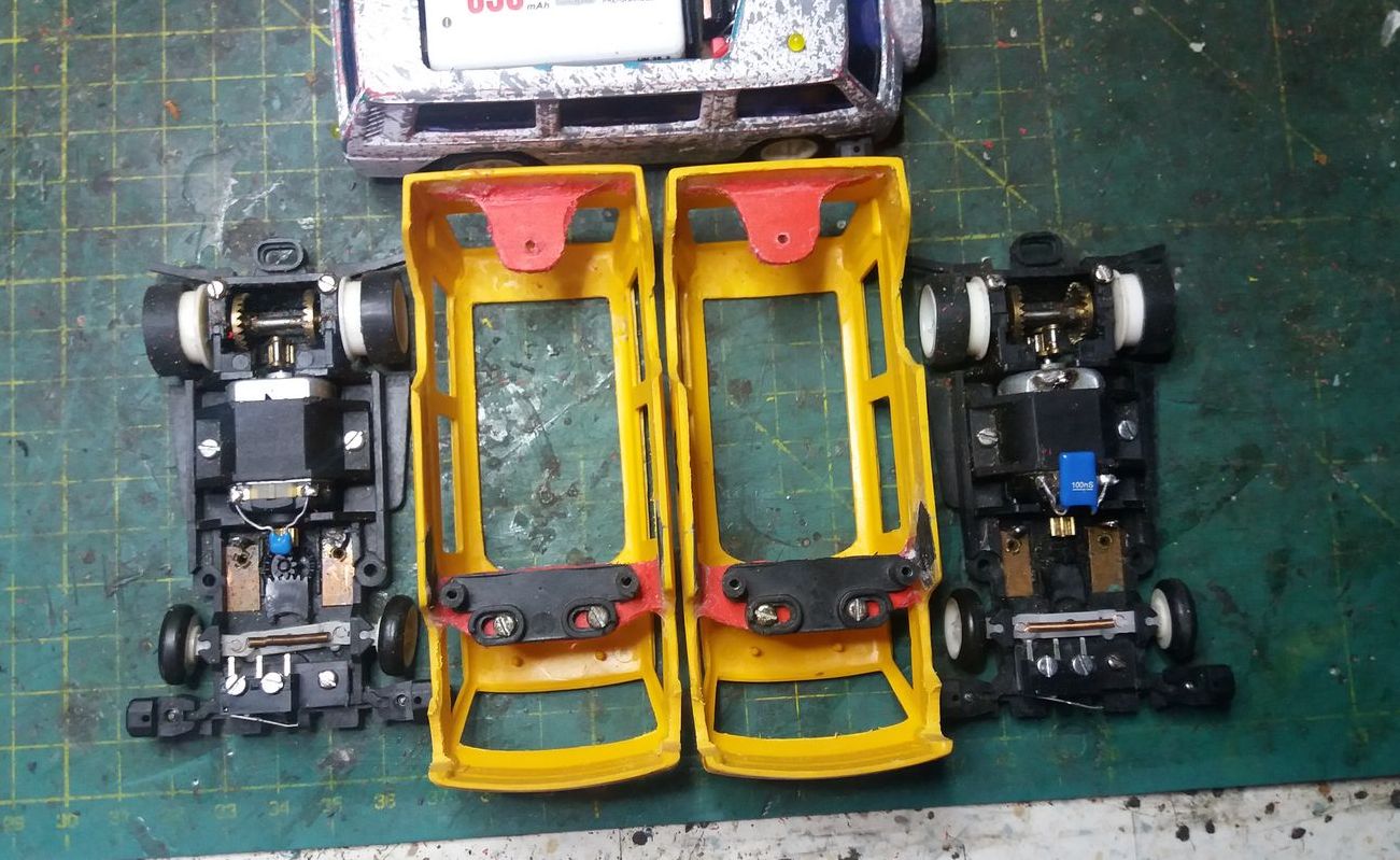

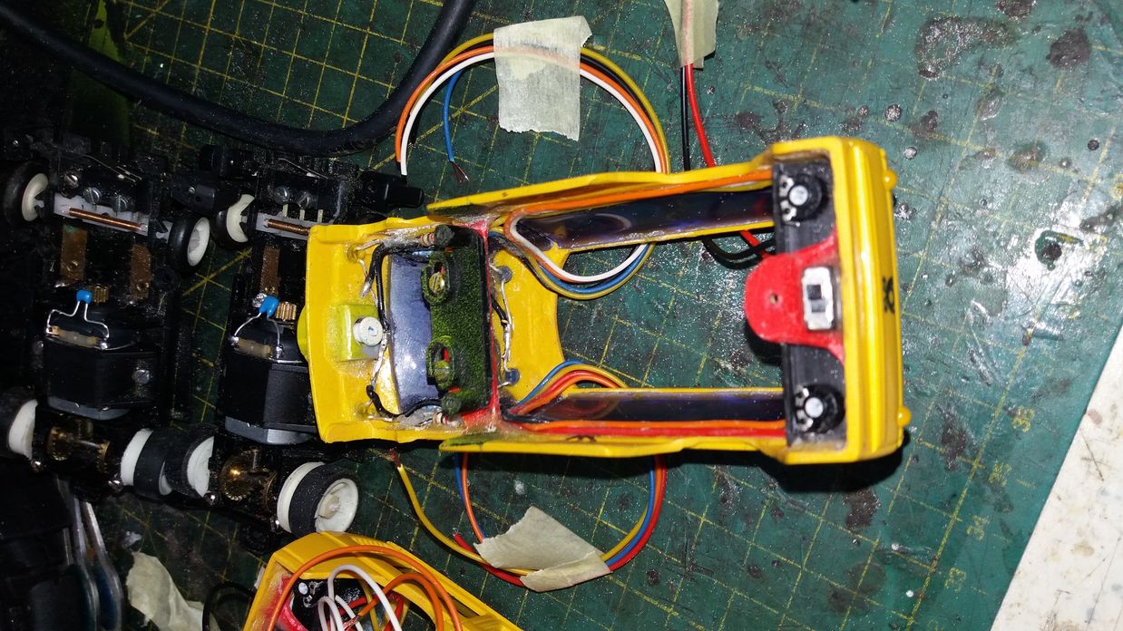

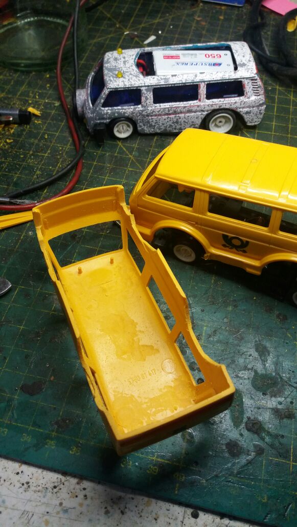

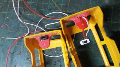

Halter für die Befestigung der Karosse auf'm Chassis
...Schalter ans Chassis
Die roten Kunststoffplatten habe ich aus einem Kunststoff-Sortierkasten ...die Innenteiler/Trennwände davon...schön zäh...Gewinde halten ewig.

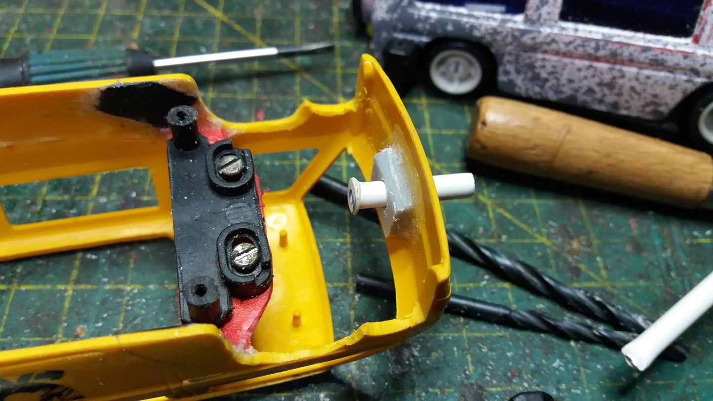

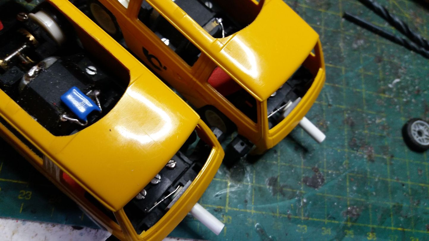

Styrocut Stab erwärmt und platt gedrückt...Führung (grau) aus einem 132er Rundenzähler

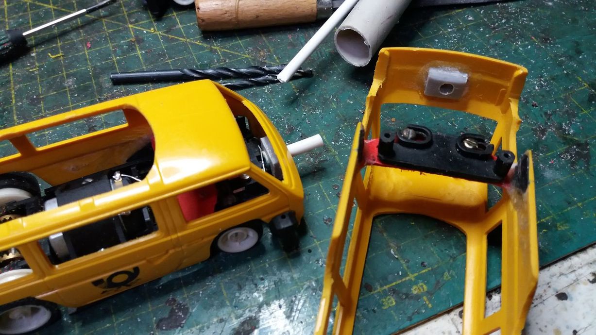

140er Stab...hier sieht man auch das Kabelschutzrohr-Aufputz...etwa 15mm Durchm. ...hing leer an der Kellerdecke :roll:

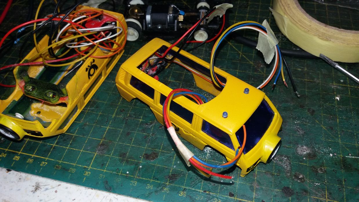

Re: ASH - Dokumentation Teil 2

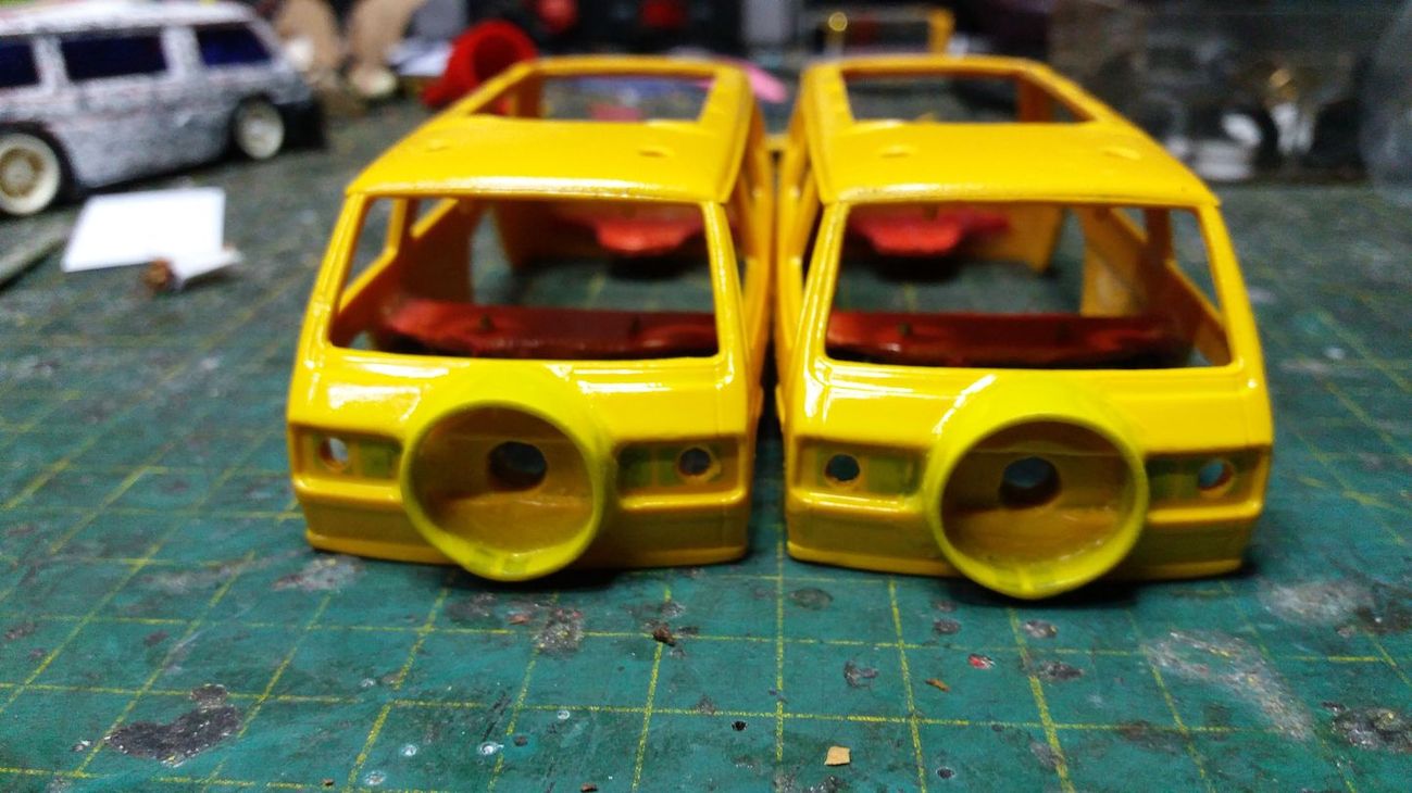

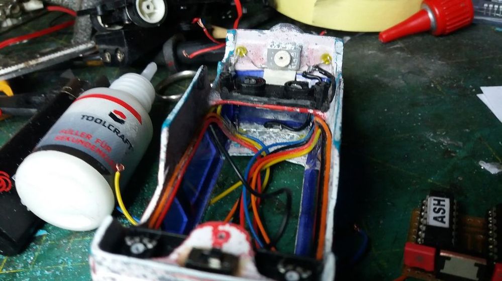

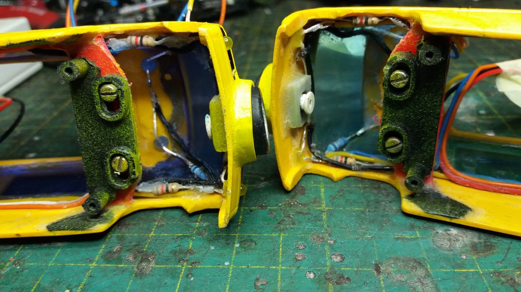

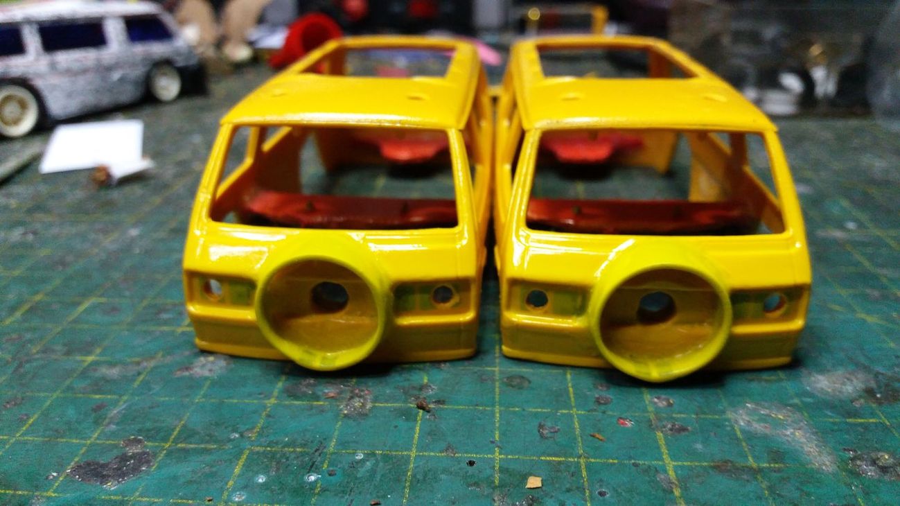

Vorne: Kabelschutz Aufputz-Rohr...etwa 15mm Durchmesser
Löcher für LEDs rein
...bischen gelb aus der Dose...nur vorne
...bischen gelb für die Schneidplatte...nur links :laugh-tears:
...fange hinten an

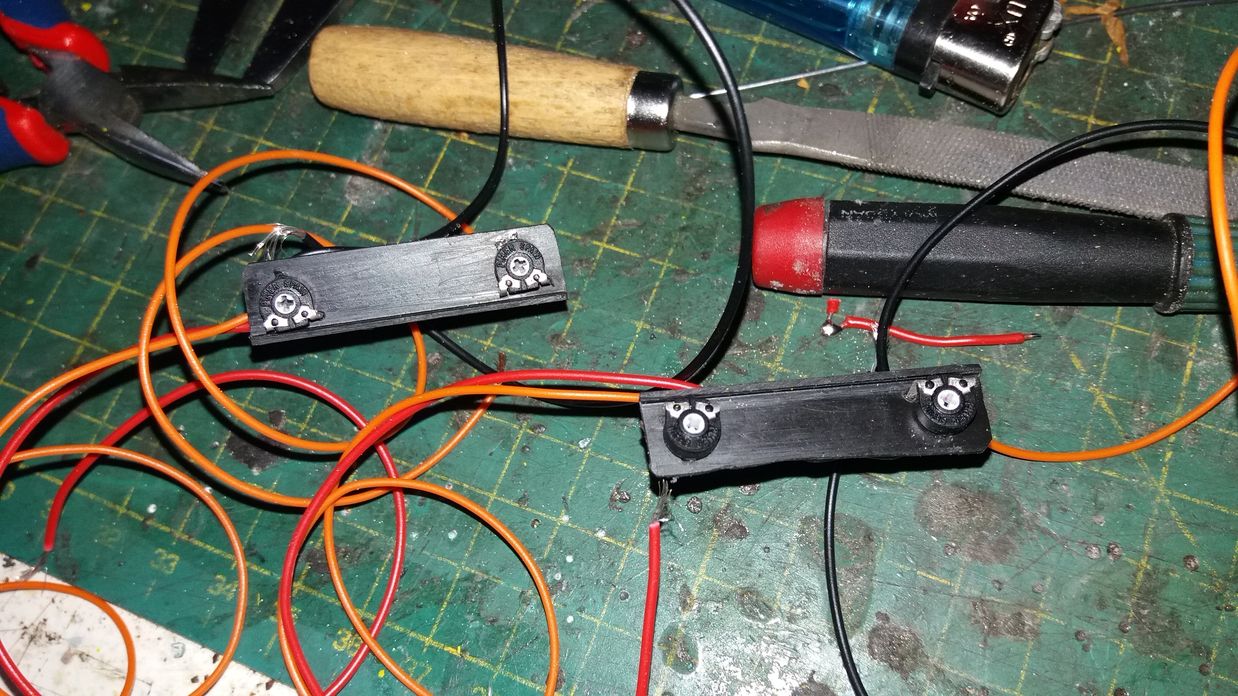

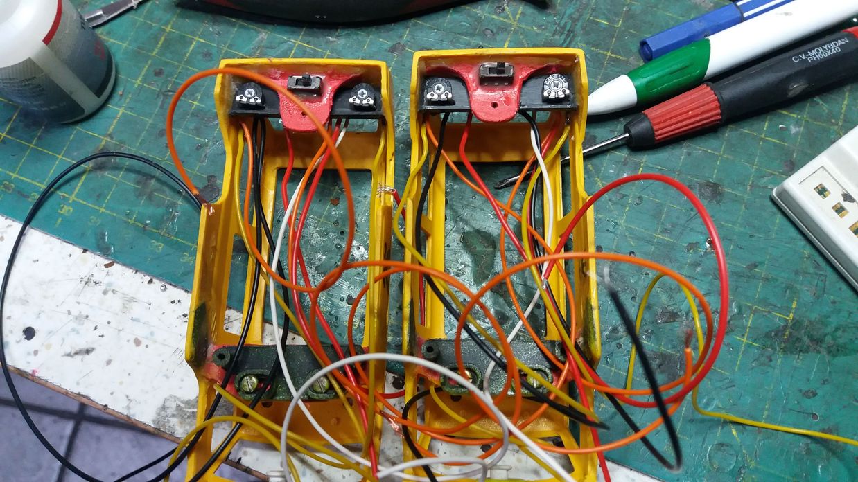

Winkelprofil...1mm dick ...das von der SSF, nur gekürzt...da die Potis drauf
Schalter rein
...guter Halter für die Leds korrekt im richtigen Abstand zu
verbinden...danach von innen einstecken
:scared: :scared: :scared: :scared: :scared:

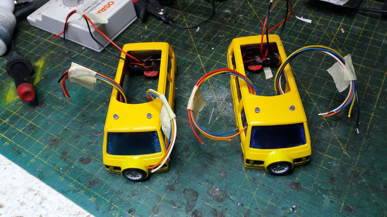

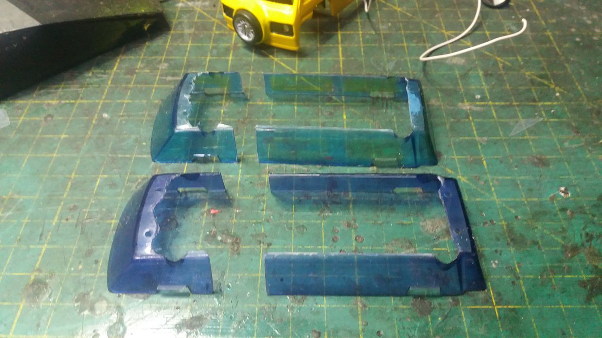

Scheiben zersägen...an der A-Säule

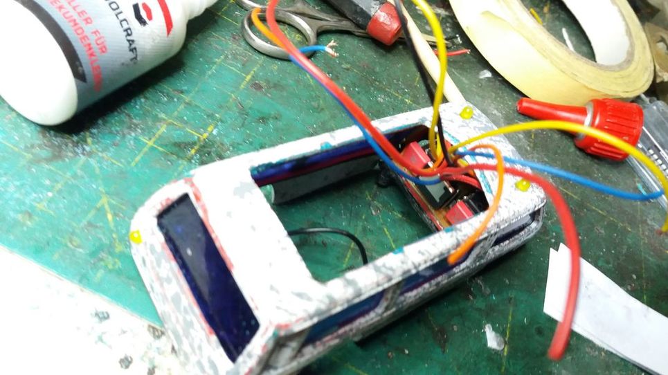

...nach den Scheiben die LEDs vorne rein !

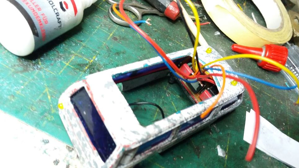

Kabelsalat geordnet :kiss:
...so weit, so gut :anbeten:

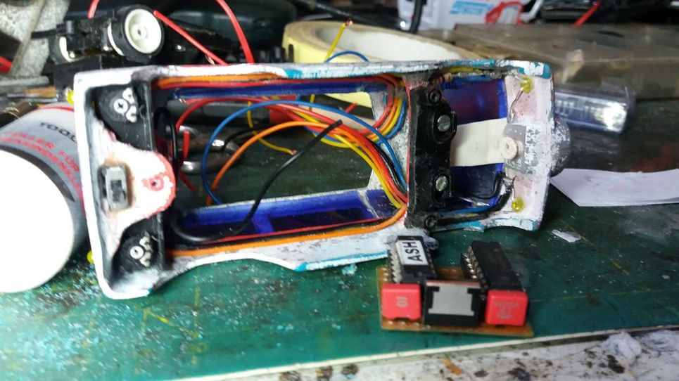

Re: ASH - Dokumentation Teil 3

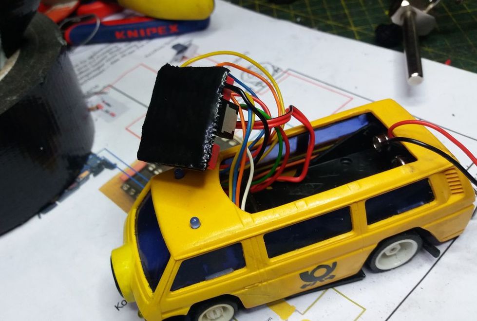

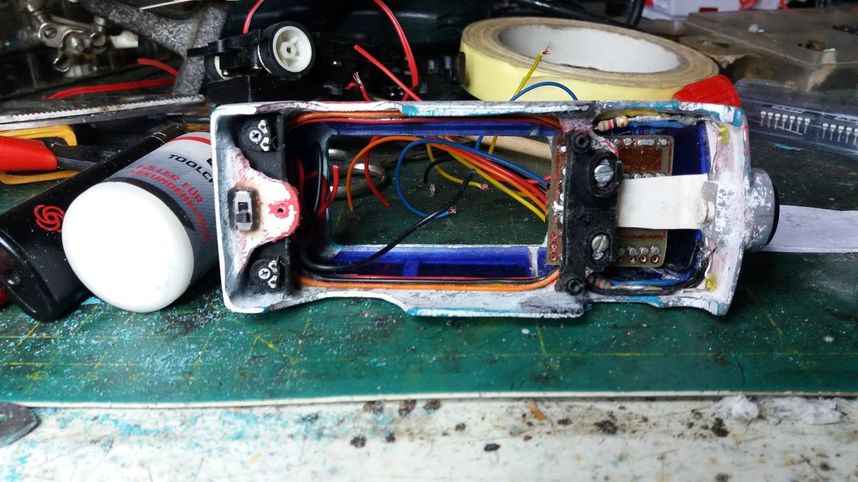

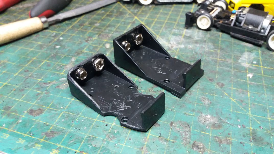

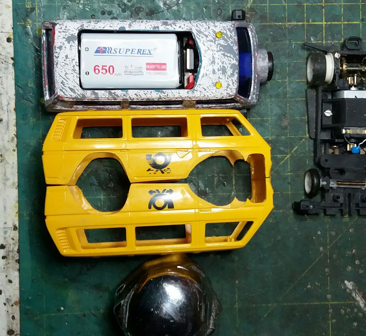

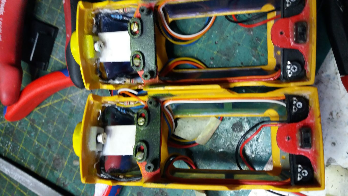

Halter für 9v Block befummeln

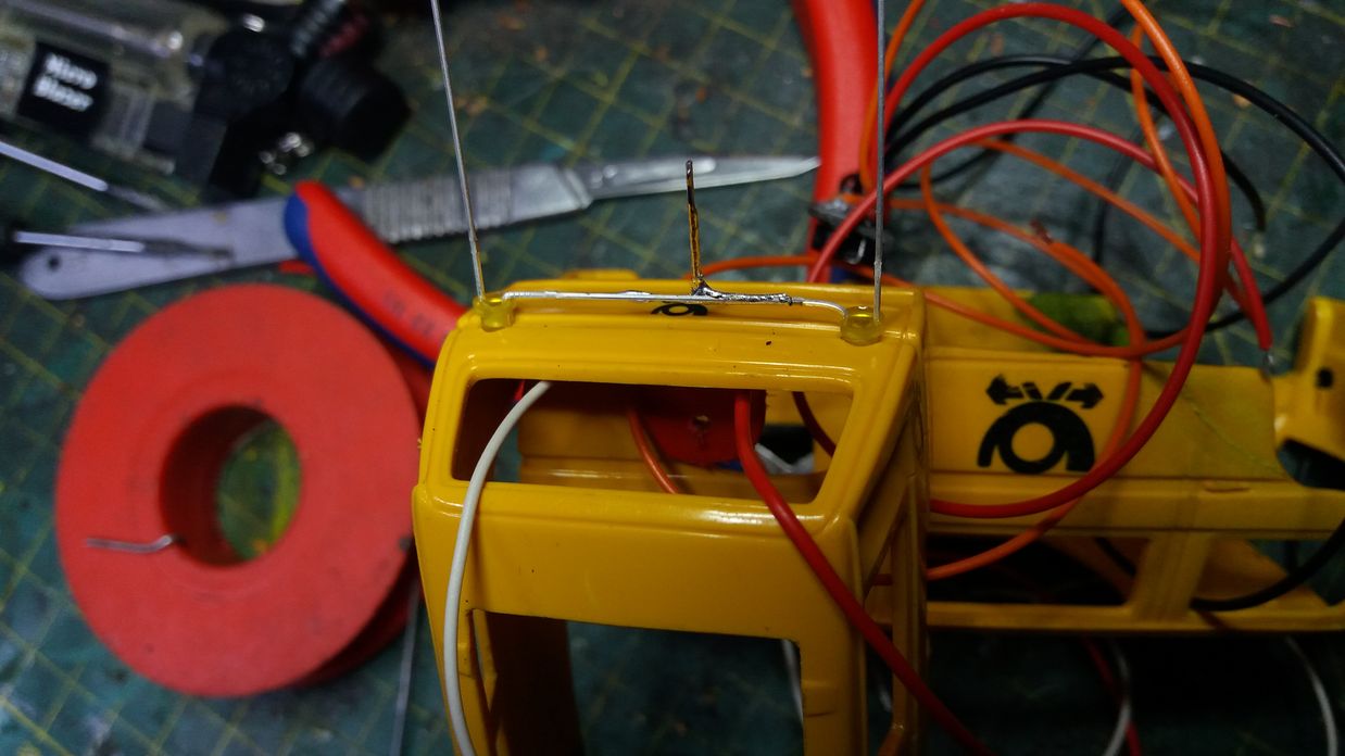

Auffahrschutz...besser is das :pumpkin:
...leicht verwackelt :lookaround: sieht man aber die weiße 0,5mm Styrolplatte wo nachher die Platine drauf liegt.

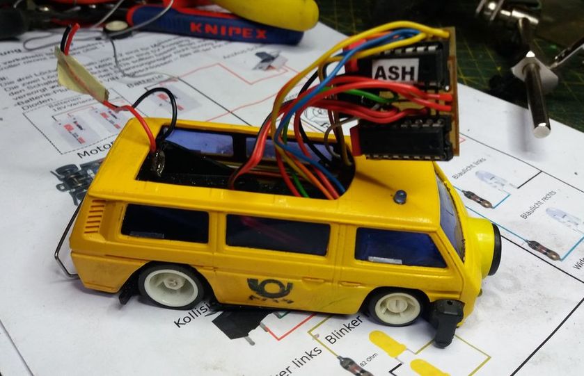

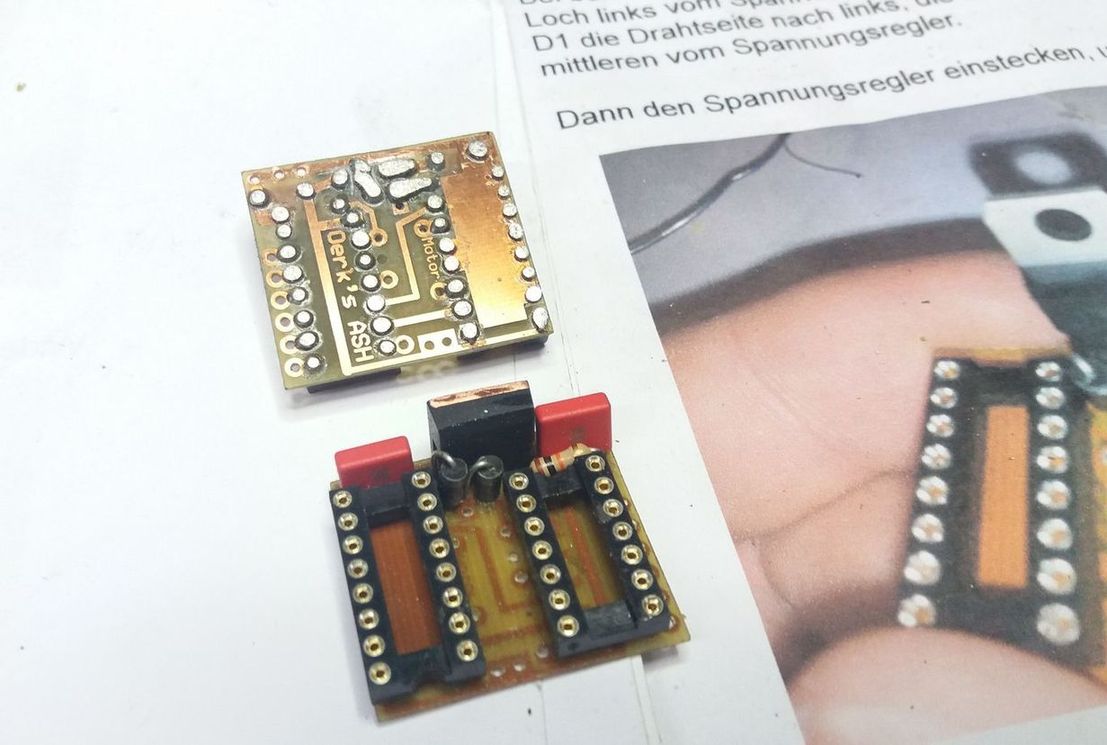

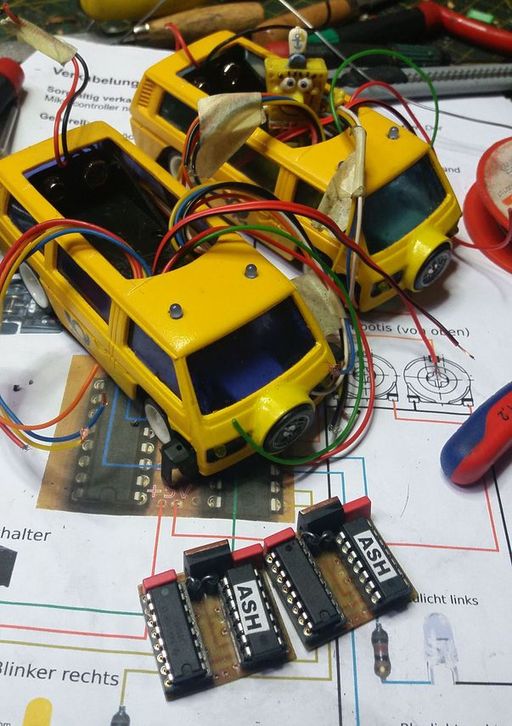

Endlich...Platinen sind an der Reihe :sweat:
7805 kann brutal gekürzt werden...auch die Lötfahnen geschmälert...kommt so tiefer rein :tongue:
Powerband-Schutz

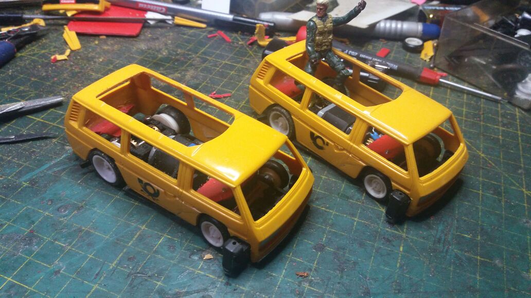

Alles supi :banana:
...laaaaaft saugudd ...goile Sache Mr.Oerk :respekt:
