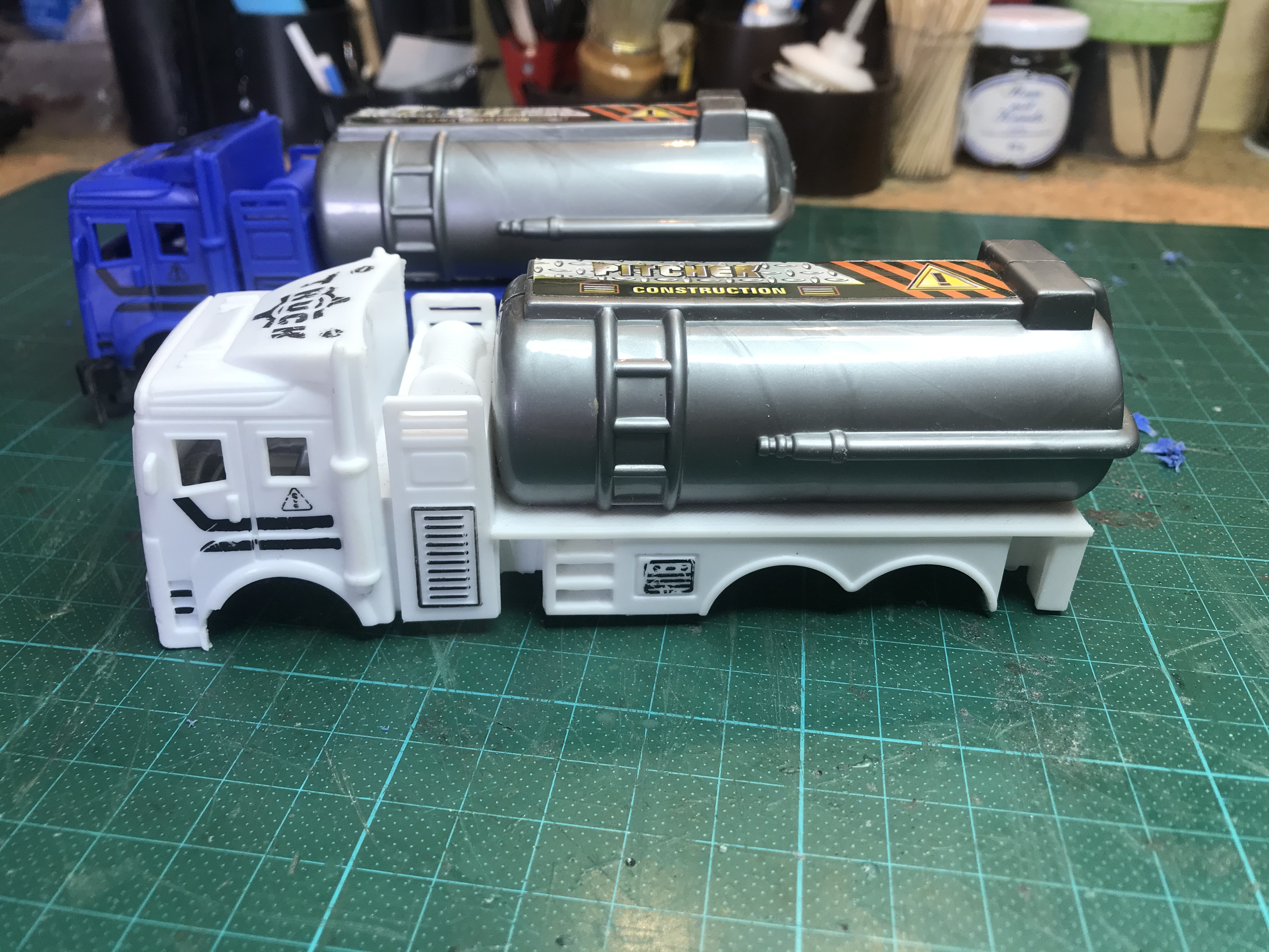

So hier ein Bild vom fertigen
SAuH und seinem potentiellen Konkurrenten
- Beiträge: 5614
Der Jöns treibt mal wieder eine SAuH durchs Dorf!
Super, dass das mit dem Bus-Chassis auch gut klappt.
Hast du bei den V2-Felgen den Bund entfernt?
Die Karosse gefällt mir auch langsam in ihrer Hässlichkeit.

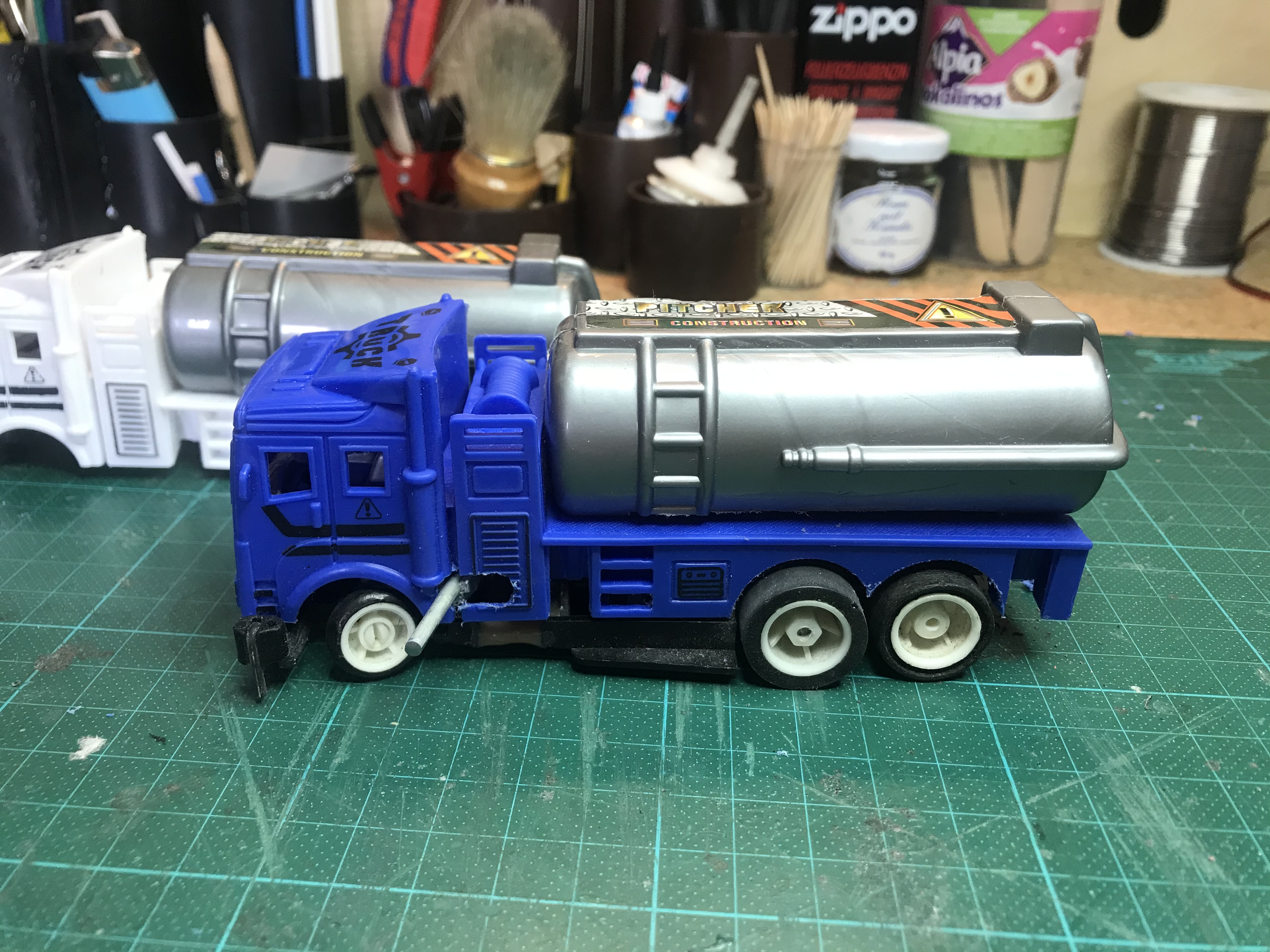

SAuH guud..
Ich denk es würde auch mit einem permanent Hindi Chassis ( bmw )funktionieren und dazu dann die Lenkmechanik vom Bus .. oder wie in meinem Fall ein nach gedrucktes Lenksegment von Bus ..
Jepp Bund entfernt , am Chassis alles so glatt und passend gemacht wie möglich , erste Fahrten waren Hinten mit moosgummireifen , habe ich in meinen Anfängen von einem Roland bei eBay gekauft .. Damals...zu V3 Zeiten
Jetzt sind Ortmann Nr. 40 drauf!!
Vorne die V2 Felgen sind noch Orginal bereift
komplett hart und glatt .. hab mich da an den ASH orientiert , scheint erstmal zu funktionieren.
Die hinteren Reifen sind auch original / hart und glatt.
Sie sind etwas erhöht haben aber trotzdem Kontakt zur Bahn und drehen frei mit..
An der der so hässlichen Karosserie das sie bald schon wieder hübsch ist auch einiges weg gedremelt ..

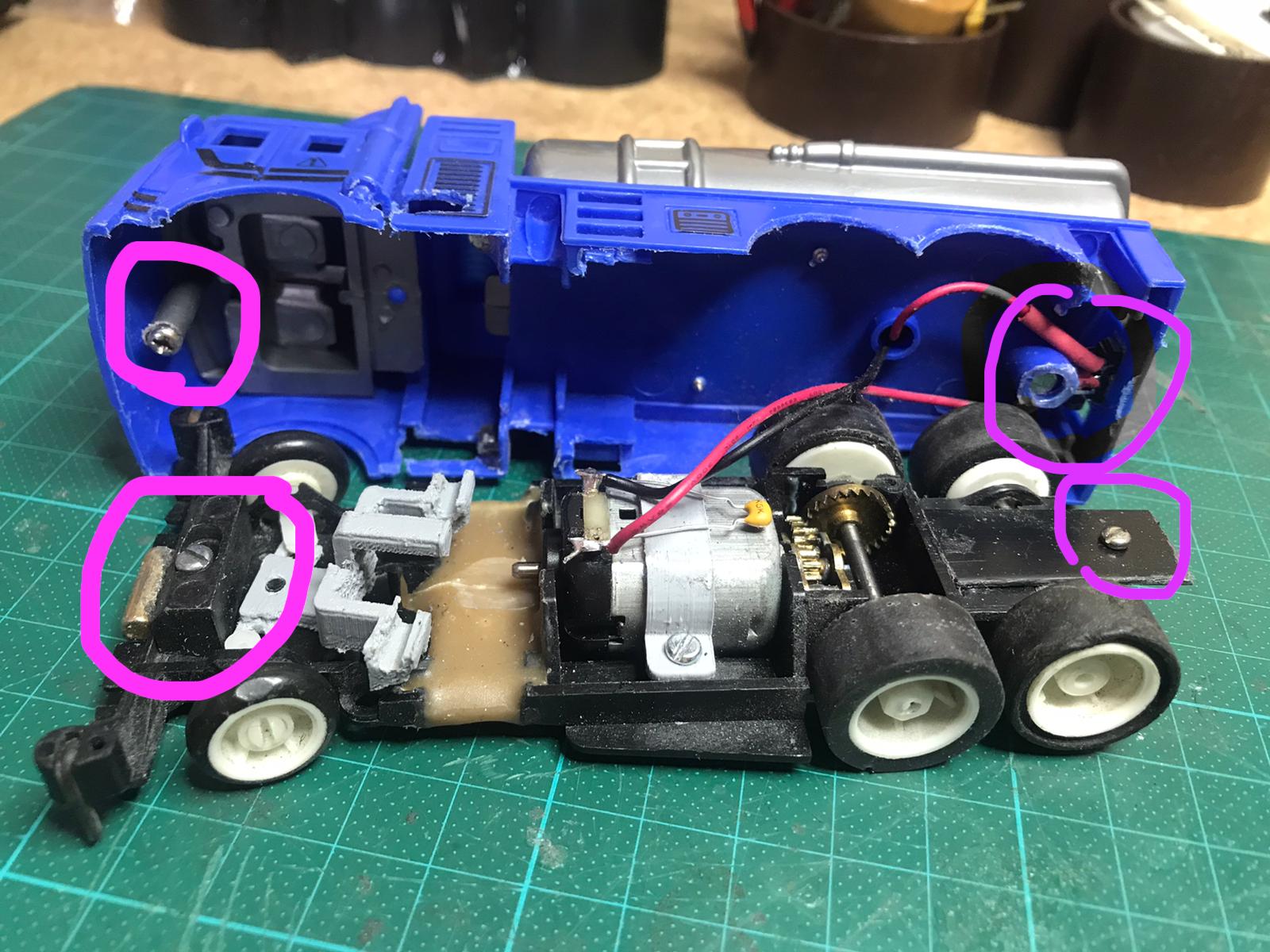

Hab die Schrauben weg gelesen und mich für Magneten als Schnellverschluss entschieden!
Bisschen was muss ja vom
kummerkasten gut sein!
- Beiträge: 5614
Ja stimmt, der Freilauf ist ja dank Akku nicht mehr nötig! Das BMW Chassis ist aber langsamer, da kürzer übersetzt - Geschmackssache.Massagejens hat geschrieben: ↑Mi 20. Mai 2020, 15:06 Ich denk es würde auch mit einem permanent Hindi Chassis ( bmw )funktionieren und dazu dann die Lenkmechanik vom Bus .. oder wie in meinem Fall ein nach gedrucktes Lenksegment von Bus ..
V2 Felgen am V1 Chassis geben jede Menge Grip - den der hier zwar nicht braucht, wollt's aber erwähnt haben...
Die Spannung vom Akku ist etwa die vom Hindiadapter auf Trafo Stufe 2, das ist eine gute Geschwindigkeit für einen Hindi. Deshalb klappt das so gut.
Gute Sache, wo sind die Magnete?Massagejens hat geschrieben: ↑Mi 20. Mai 2020, 15:06 Hab die Schrauben weg gelesen und mich für Magneten als Schnellverschluss entschieden!

Vorne habe ich einen länglichen runden Magneten ins Chassis geklebt und als Gegenstück in den vorhandenen Schraubbolzen eine Schraube rein gedreht...
Hinten ähnlich nur andersrum

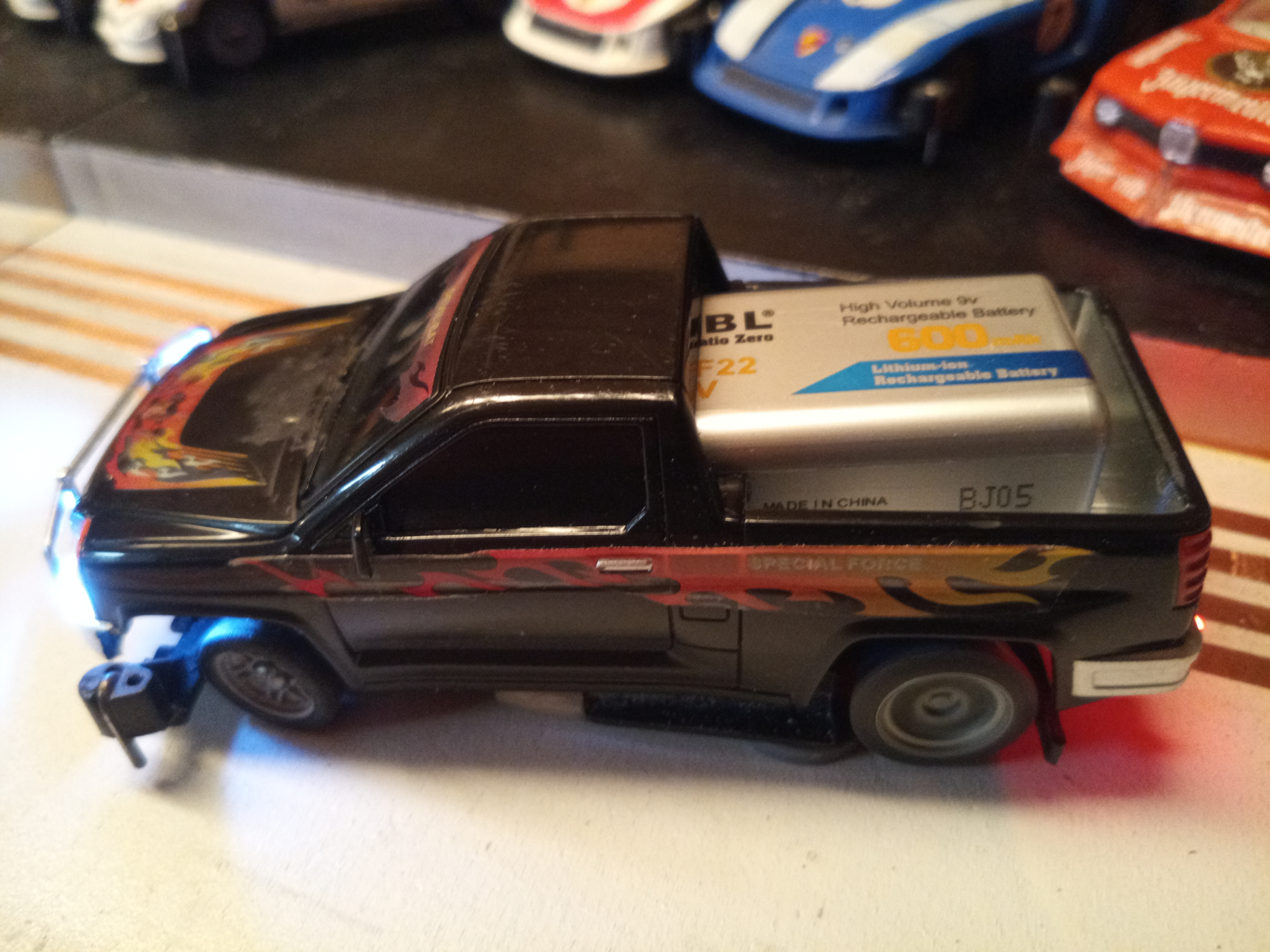

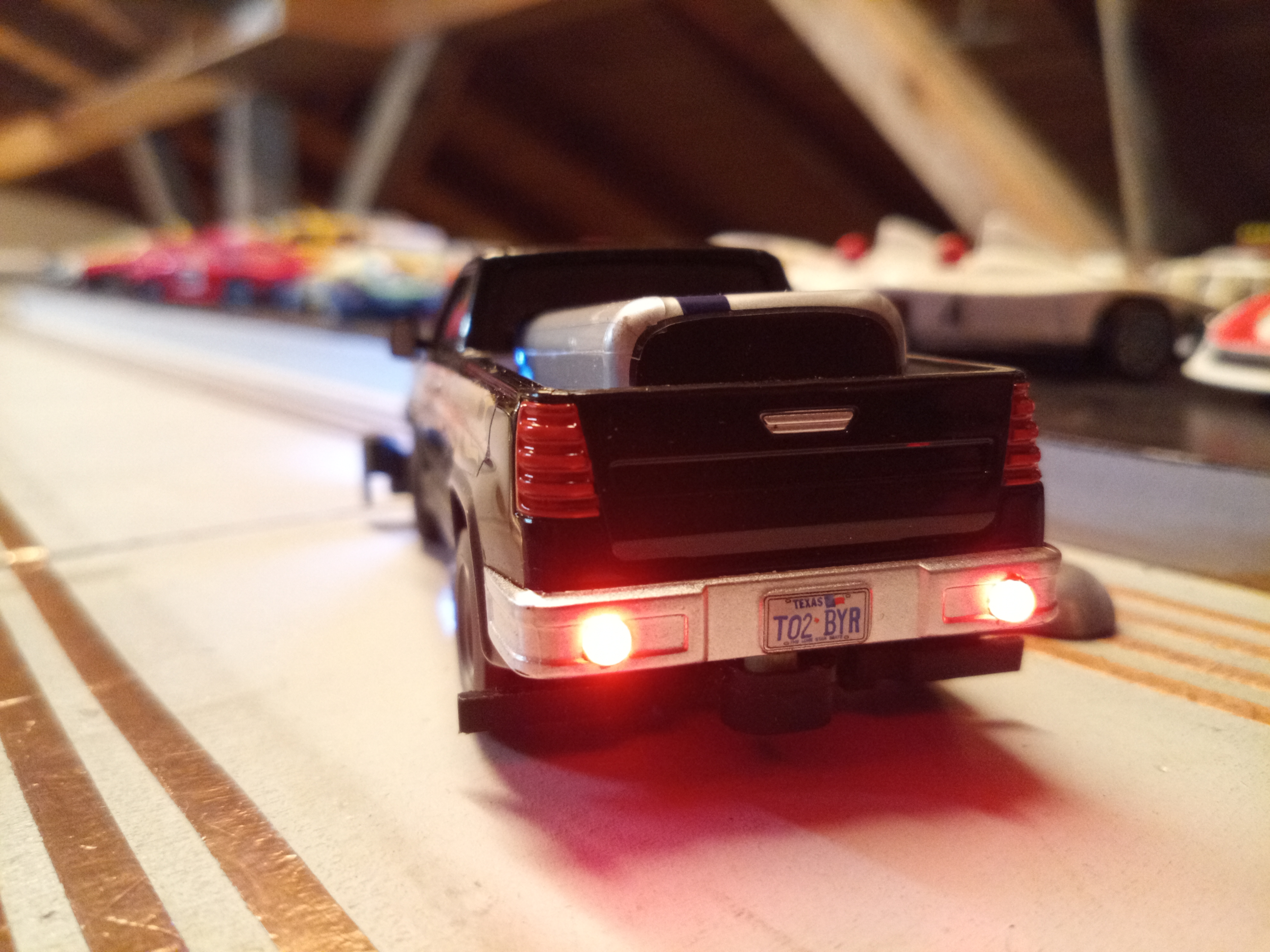

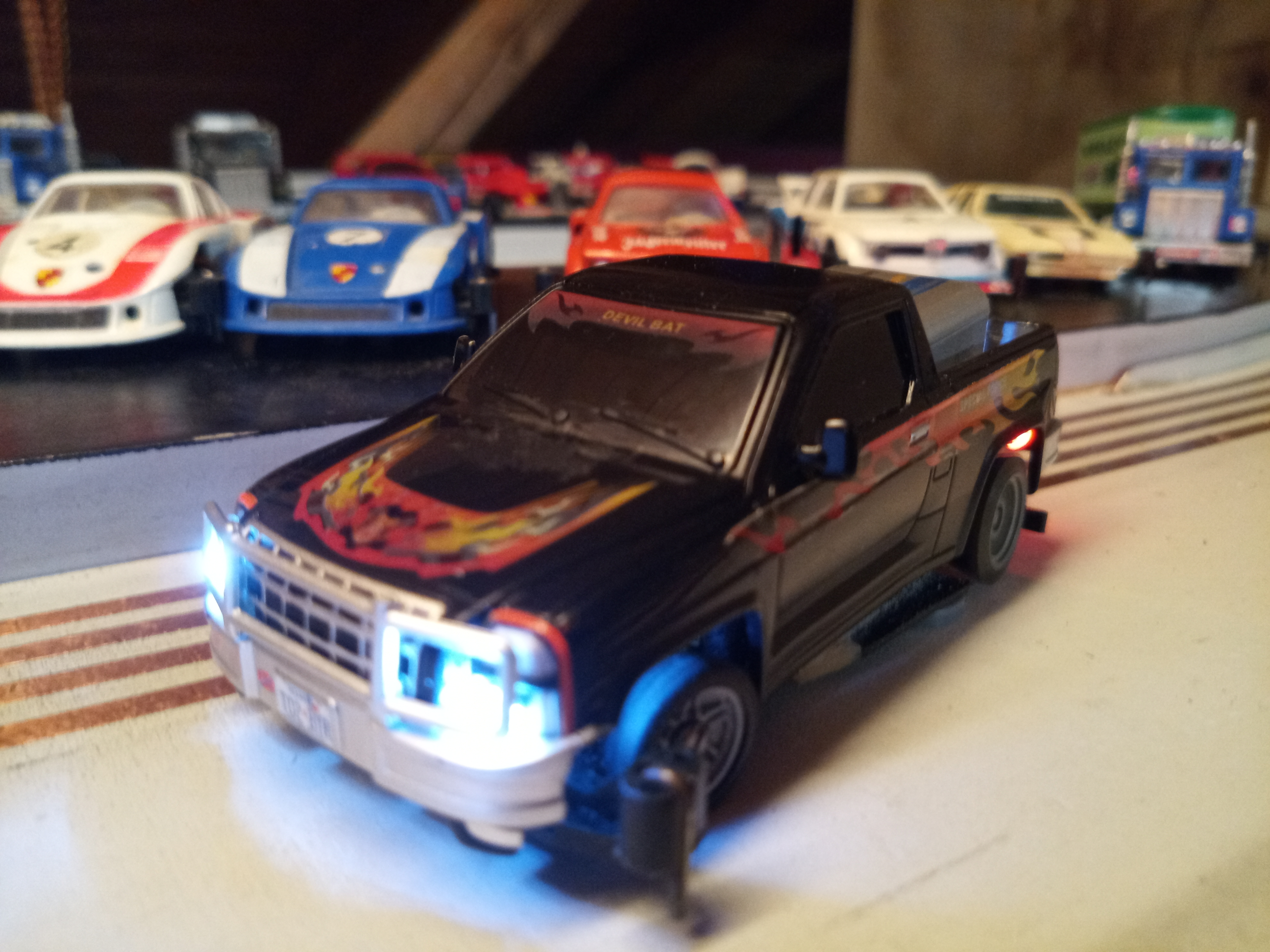

So, nochmal ein SAH!
Hatte keine Lust das Bett höher zu legen, von daher ist der jetzt hoch wie Traktor, egal.
Der Batterieclip ist innen auf ein abgestützes L-Profil geklebt, das heißt, dass man die Batterie nur mit etwas Nachdruck einschieben muss, klippt sich dann von selbst fest.

Sehr schick
Vor allem mit dem Licht drin
- Beiträge: 5614
Ja, wenn schon geregelter Strom vorhanden ist, ist Licht einbauen eigentlich kein Aufwand mehr.
