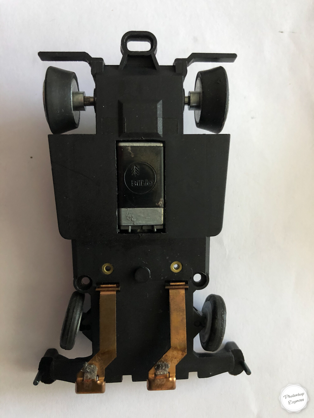

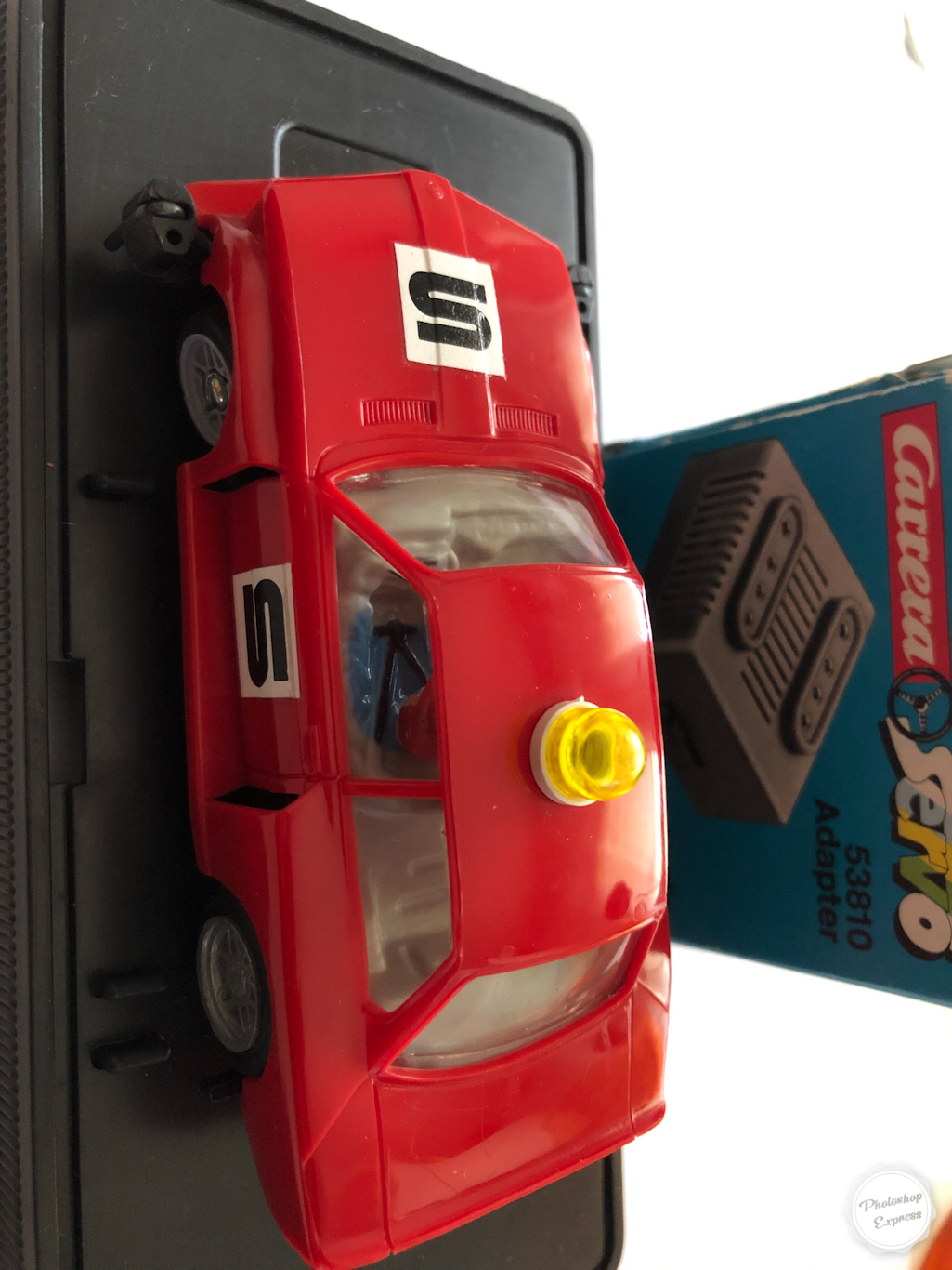

Hat zwar gedauert bis ich einen gefunden habe aber jetzt ist der erste Hindi im Stall,bin mit dem Kauf auch zufrieden wurde als neu verkauft und so sieht ersuchen aus.Jetzt geht mir nur die Wartezeit auf den Zeiger bis ich mein Zimmer bekomme
,dann kann gegen Ende des Jahres auch der Festaufbau starten das das teppichrutschen aufhört
,dann kann gegen Ende des Jahres auch der Festaufbau starten das das teppichrutschen aufhört Torsten

Cool, die sind eigentlich sehr unkompliziert, wenn man ihnen die gleiche Wartung wie den Fahrautos angedeihen lässt.

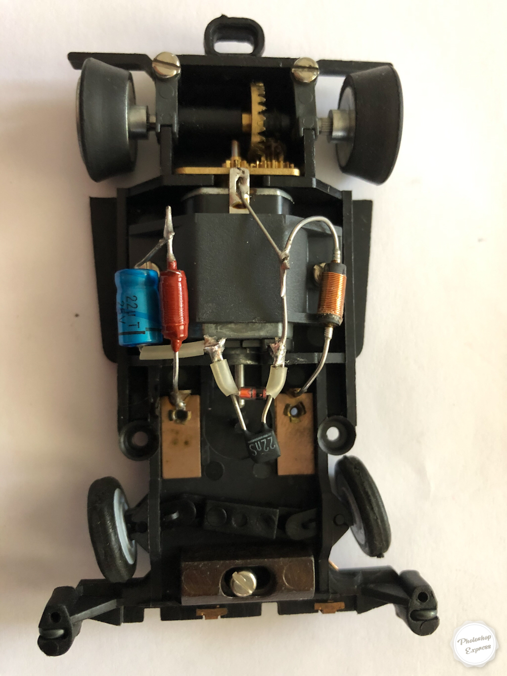

Auch wenn er neu ist, die Diode musst du vermutlich trotzdem tauschen.
Re: Langsam gehts Los
Moin
Danke für den Tip,ich hätte eher auf den Kodensator getippt.

Ein Hindi
Alles schön sauber machen obwohl der ja echt gut aussieht ..
Ein Tropfen ( balistol -) Öl an die Motorwelle vorne und hinten und aufs Getriebe !! Die Vorderräder leichtgängig machen!! Wahrscheinlich brauchst neue Gummis und dann auf die Bahn setzten .. mit ein Bisschen Glück ist die Diode noch intakt..
Eine eigene Anschlussschiene für die Hindis ist sinnvoll .. Siehe beim oerk auf der Seite
Ansonsten die Schleifer und Elektrik raus und nen Akku dran basteln .. Siehe im entsprechende Thread ..SAH ..

Öl auf die Ritzel
gehe davon aus das das ein Tippfehler ist
,Motorwelle und Lager logo auf die Ritzel mache ich dann lieber Keramikfett
Aber mal ne dusselige Frage damals bei der 160 Servo konnte ich zwei Hindis nutzen,geht das auch bei der 140 Servo ?.Ich meine im Kopf zu haben das das nicht bei allen Servo Maßstäben geht,binn mir aber nicht sicher ob ich da was falsches im Kopf habe.
- Beiträge: 5614
Öl auf die Ritzel, damit der Ritzelkäfig so leichtgängig wie möglich bleibt. Klar heißt das, dass man öfter nachschmieren muss.
Keramikfett habe ich noch nicht versucht, von Teflonfett war ich jedenfalls nicht überzeugt.
Die Elkos sind i.d.R. noch gut, aber ich geb zu sie nicht gemessen zu haben.
Na klar geht das, lies dir beim Oerk auf der Seite den Artikel durch

Ups der Freudsche vertipper ich meinte ja Teflonfett,gab mal einen Hype mit Dryfluid in der 132/124 Welt alle hatten das teure Zeug aus dem RC Bereich im Einsatz,hat nur nicht lange angehalten sie man bei Veranstaltungen nur noch vereinzelt.
@ Oerk : kannst du mir mal den Link der Seite anhängen danke

Der Artikel ist zwar ururalt, hat aber immer noch seine Gültigkeit:
http://oerk.net/h-fahrzeuge.htm

Öl auf die titzel !!
Habe auch noch ein Präzisionsfett von Robbe... wenn ich es ganz schmierig mag dann Knall ich beides drauf
