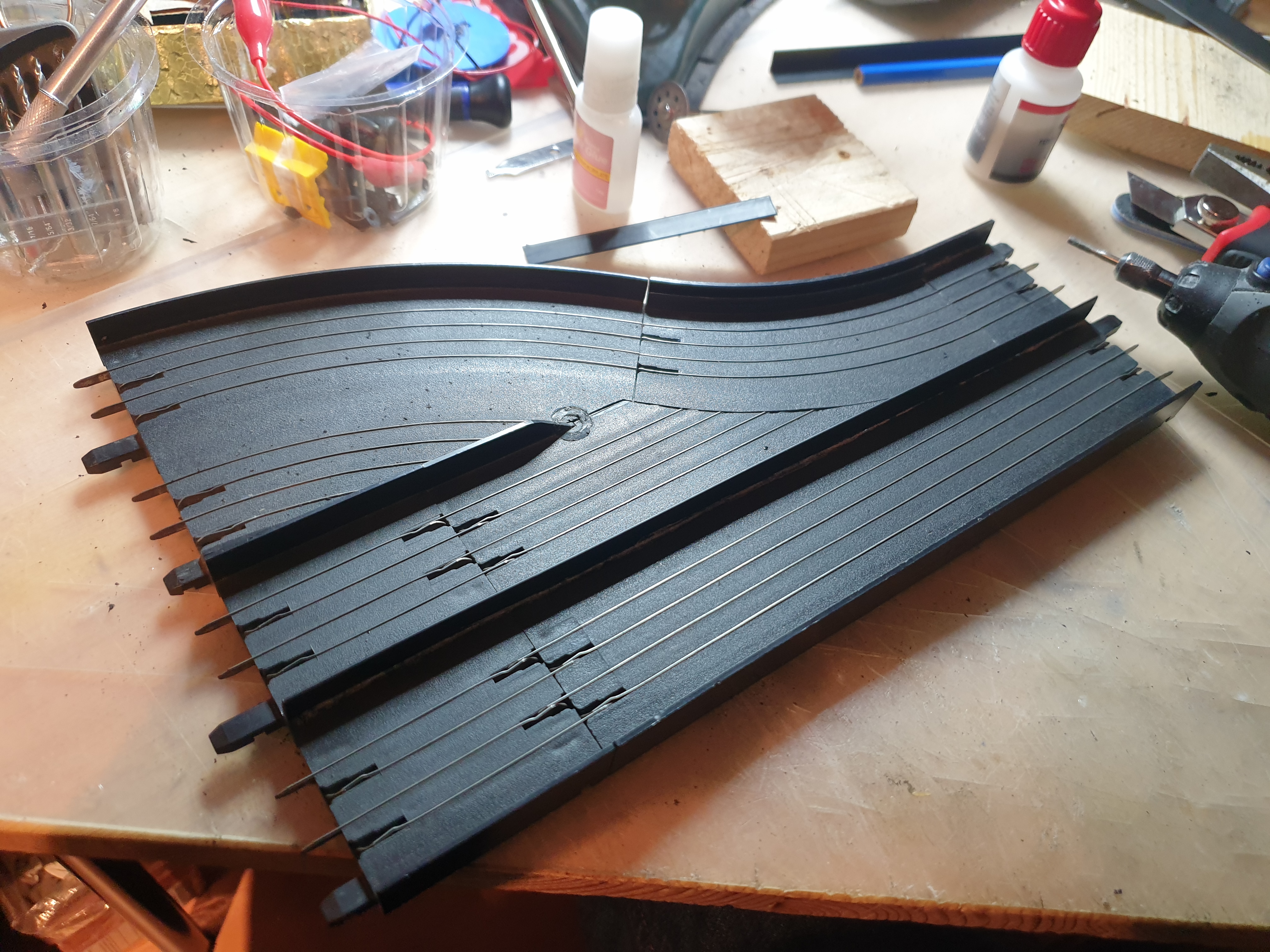

Hatte ne Idee für die Einfahrt der :boxer: Gasse. Sollte a la Supersprung-Variante aber doch etwas anders werden. :tongue-wink:
Und dann kam Rufus Skizze bei Jolly Rogers Thread....... :thumbsup:
Tada:
Vorhandene Einfahrt angepasst mit Mittelleitplanke.
Leichter Schwung der Bande im Bereich der Einfahrt... Fahrzeug passt gerade vorbei.
Kaum zu erkennen der Schwung. Ist bei den 160ern aber auch Millimeterarbeit, damit auf der anderen Spur das Fahrzeug auch noch vorbei passt.
Nicht ganz einfach zu fahren mit zweimal im richtigen Moment kurz nacheinander umlenken. Und hat neben der Innenführung dabei halt kurz keinen Saft. Ist das bei den 132ern auch so?
Aber es funktioniert auf jeden Fall!

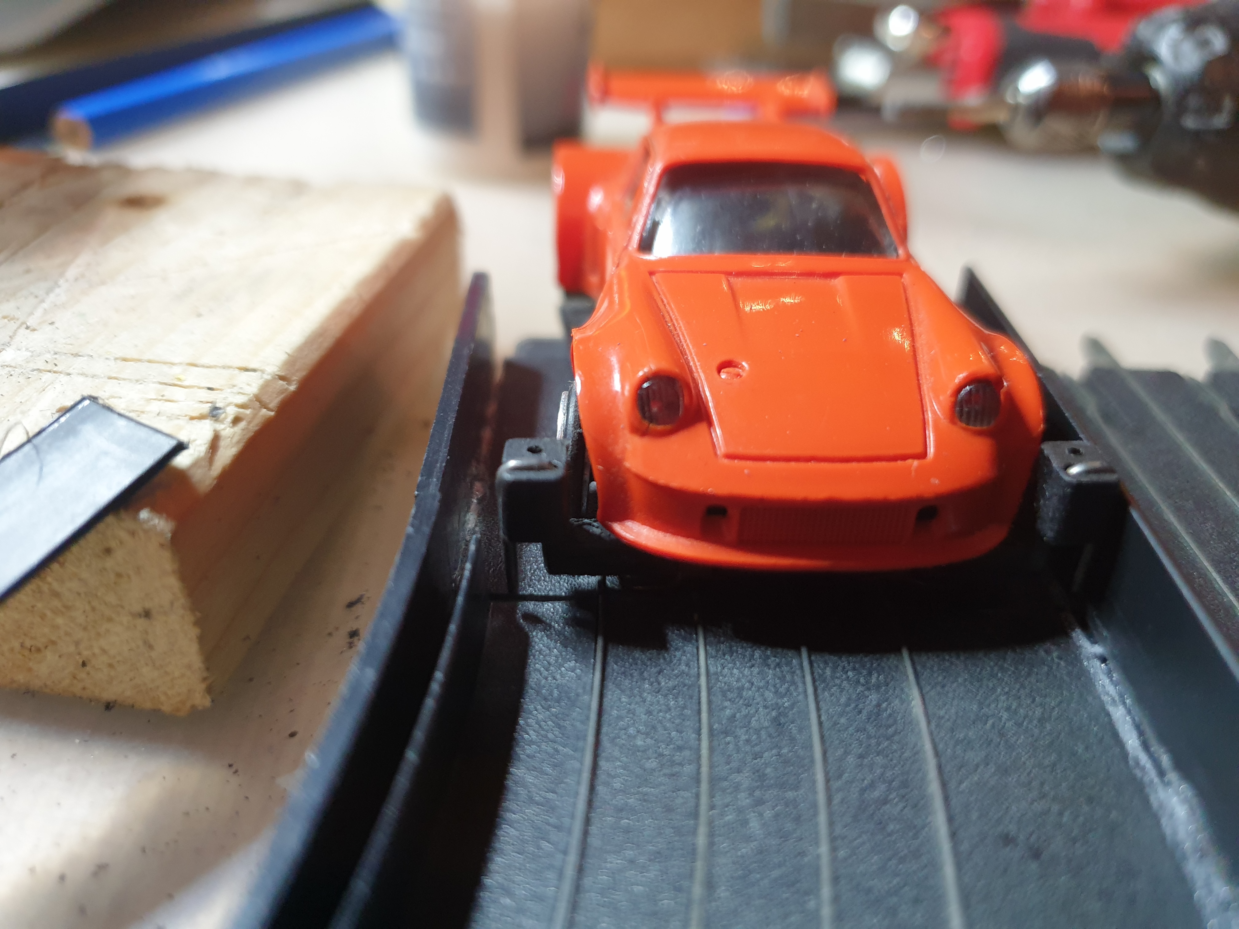

Nur als Warnung für alle, die glauben, dass man für ein paar Proberunden die Keile vor der K2plus nicht braucht....
:crying: :crying: :crying:

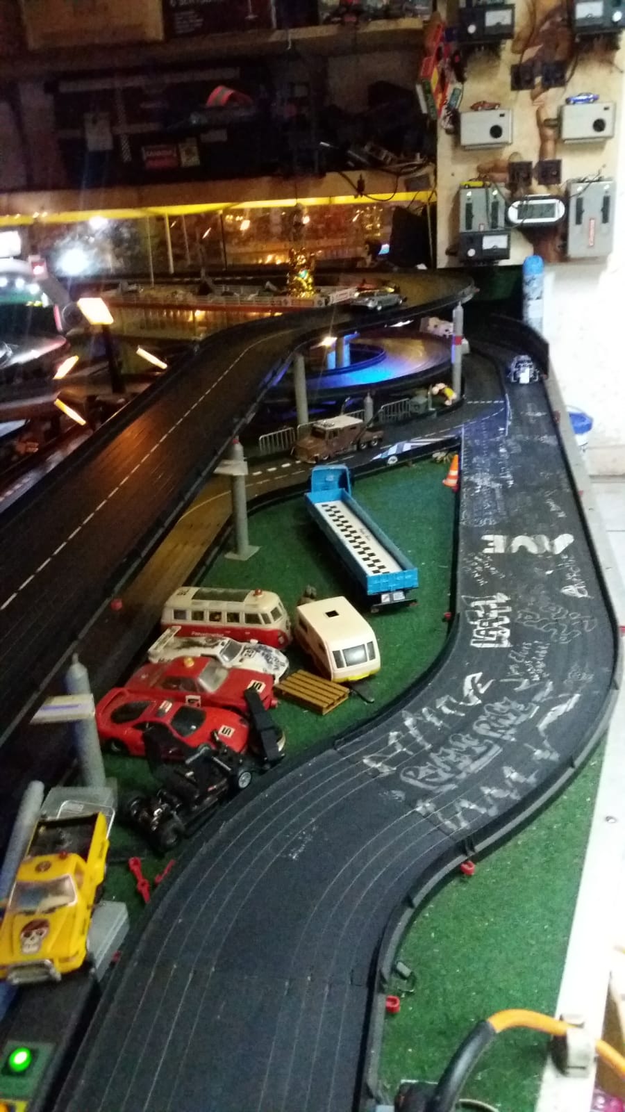

Hab hier noch'n paar Bilder die zeigen wie kurz dadürch die Mittelleitplanke bei der Einfahrt sein kann.
Ja...verschissen gebastelt...muss eh Neu...gleich mit einer K2...damit auch die Hänger durchkommen.
....LagerregaL...

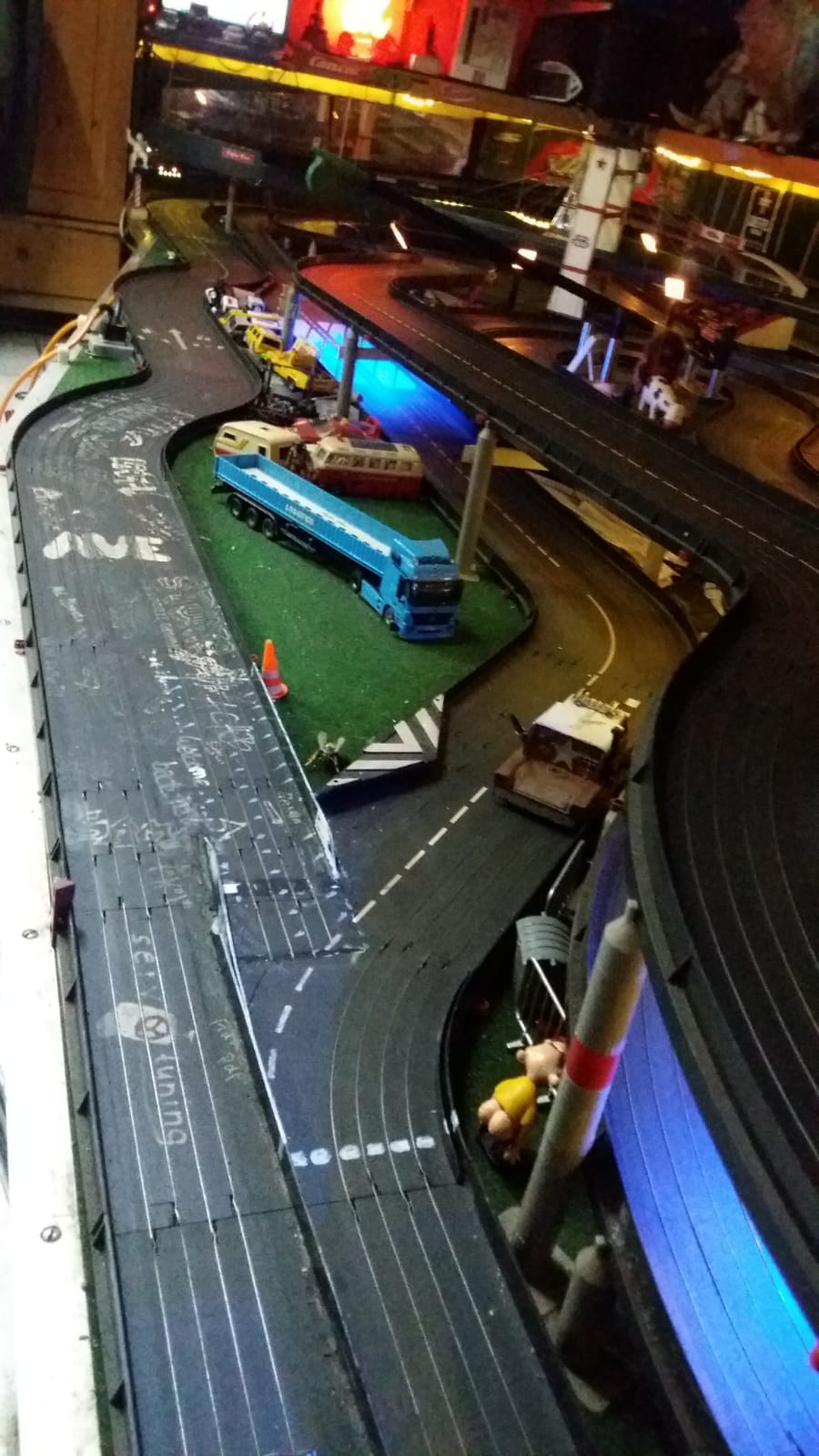

So kurz ist die Mittelleitplanke auf meiner 132er:
Vom weissen Strich bei der Einfahrt bis zur Pylone hab ich Zeit zu wechseln, wenn ich innen bleiben möchte.
Das is die Strecke einer Doppelgeraden und einer Viertelgeraden...drauf bleibt die Kiste immer rechts, ob gelenkt oder garnicht.
Ne Art unsichtbare Mittelbande :kinnkratz: ...nur für die rechte Spur.
Der Abschnitt bis zur Pylone der rechten Spur ist unlenkbar immer rechts für A+B
...davor kann durch die K2 Plus gemütlich "Vorgelenkt" werden, was bereits ausreicht um sehr schnell und
flüssig innen durchzukommen.

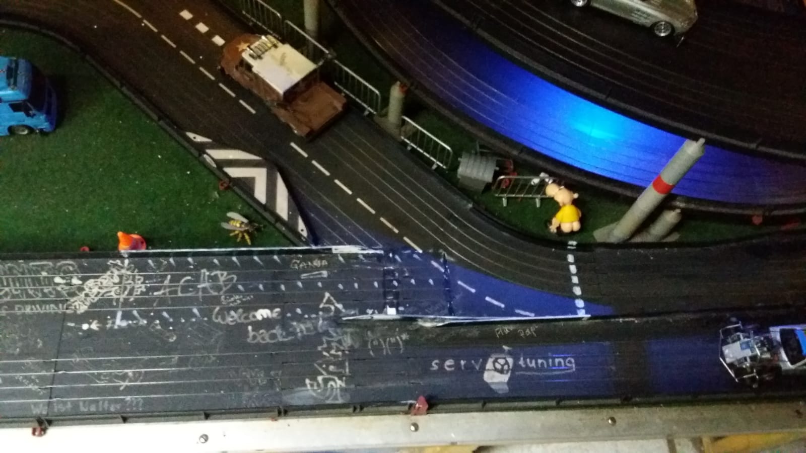

Mittelbande musste so kurz werden...gute Stelle das...dann kam die Idee :idee:
Jetzt können beide Spuren direkt nach der Boxeneinfahrt fast Vollgas wechseln
(was die folgenden Kurven halt hergeben), oder auf ihrer Spur bleiben.
Gute wichtige Stelle...die darauffolgende k2 mit gegenläufiger K1 macht die Innenspur vor der Zielgeraden schneller.
...doppelt :tongue-wink:
Einfach Hammer...deinen Mitspieler kurz vor der Zeilgeraden noch zu schnappen :banana: ...innen :driver:
