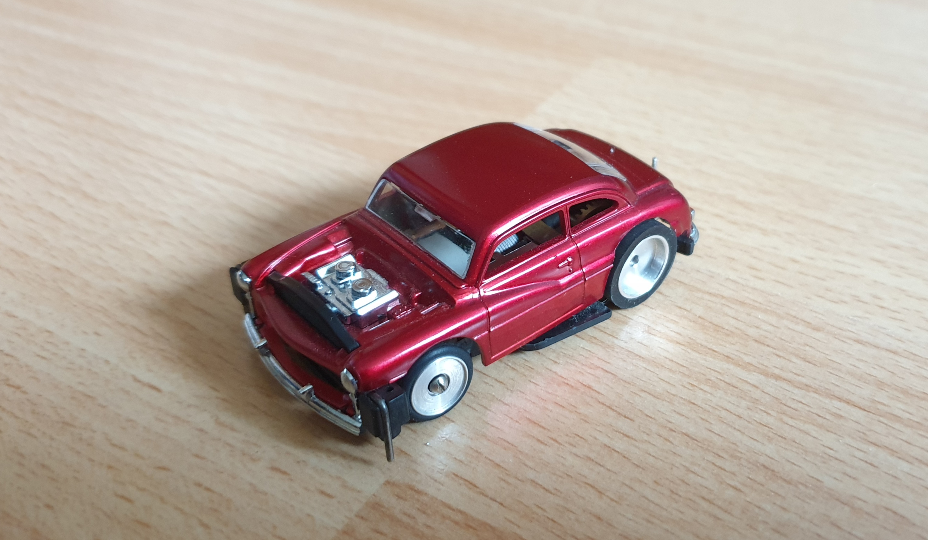

Hallo Leute ,
Mein erster 160er Umbau tadda ...
:keule:
Selbstverständlich ist es ein Hindi geworden...

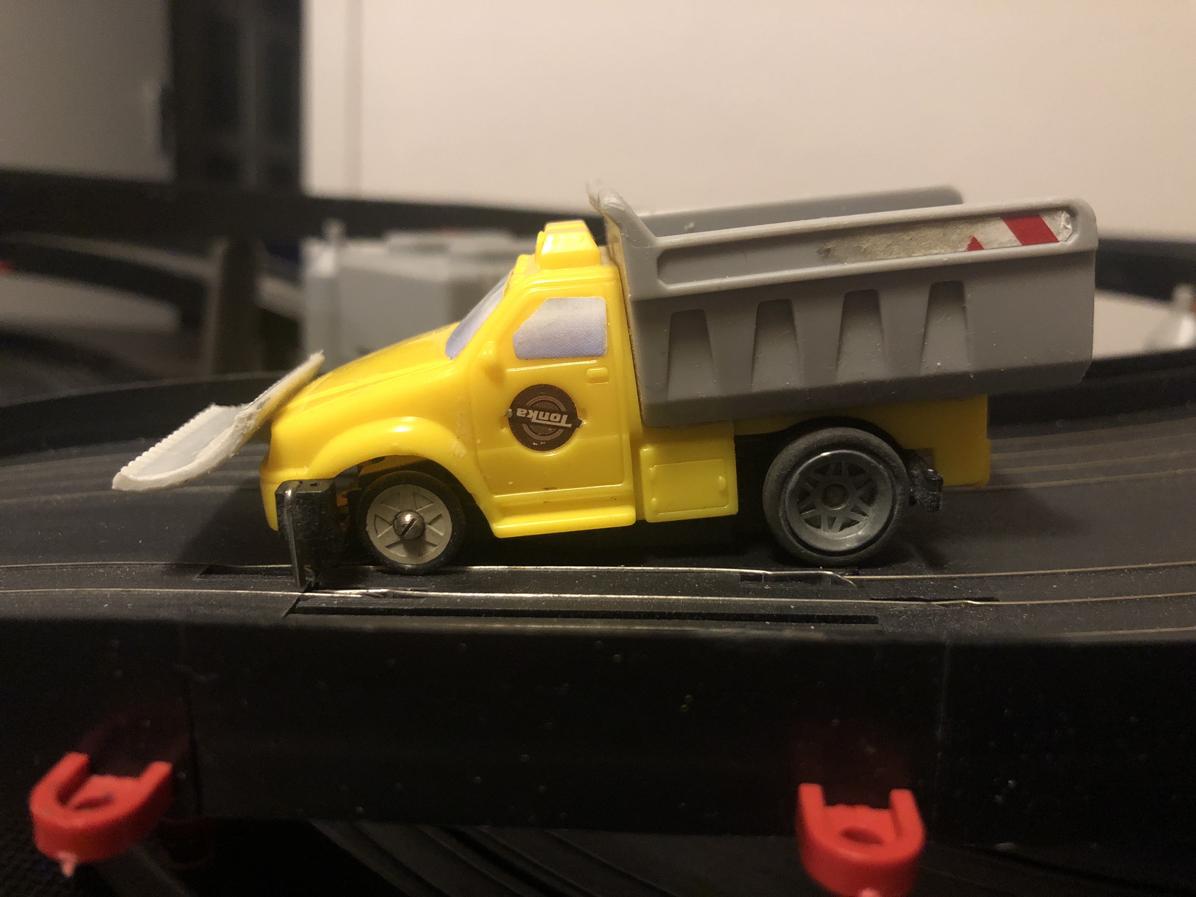

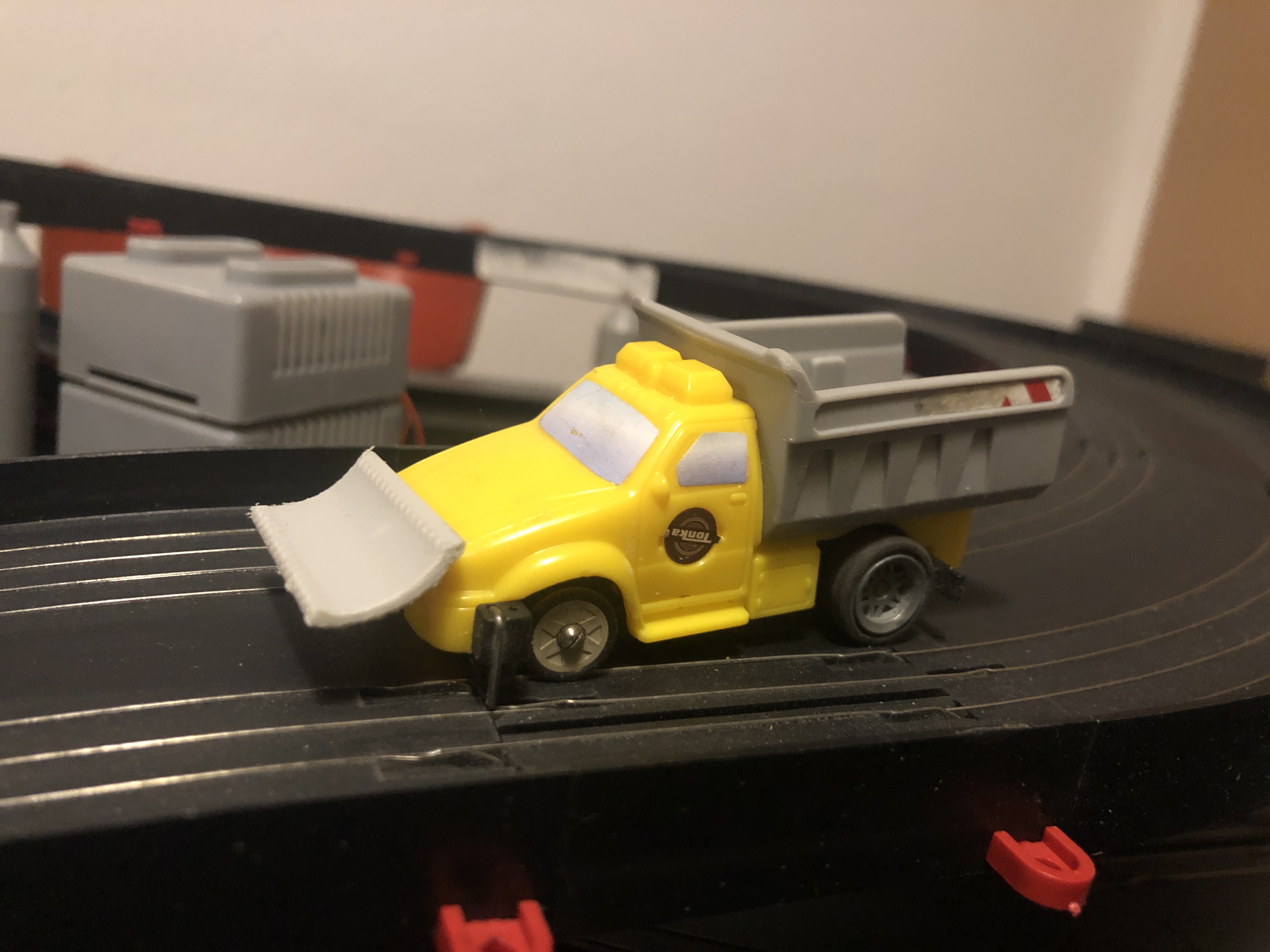

Der Schneepflug ist so hoch angebracht weil ich auf meiner Teststrecke ‚Überfahrten‘ verbaut habe!
:driver:

Massagejens hat geschrieben: So 14. Feb 2021, 22:11 Der Schneepflug ist so hoch angebracht weil ich auf meiner Teststrecke ‚Überfahrten‘ verbaut habe!
Dann nimm die Überfahrten doch raus... :grin: :grin: :grin: :halo: :tongue-wink:
Ne ne ... sieht gut aus. Jetztz noch die Reifen erneuern, dann kommt der die Überfahrt auch hoch. :D

Ich hatte Hoffnung das mir Einer Schneeketten druckt. :keule:

Versuchs doch mal mit Spikes... :laugh-tears:
Ein paar Stecknadelspitzen in die Reifen und dann laaft‘s...

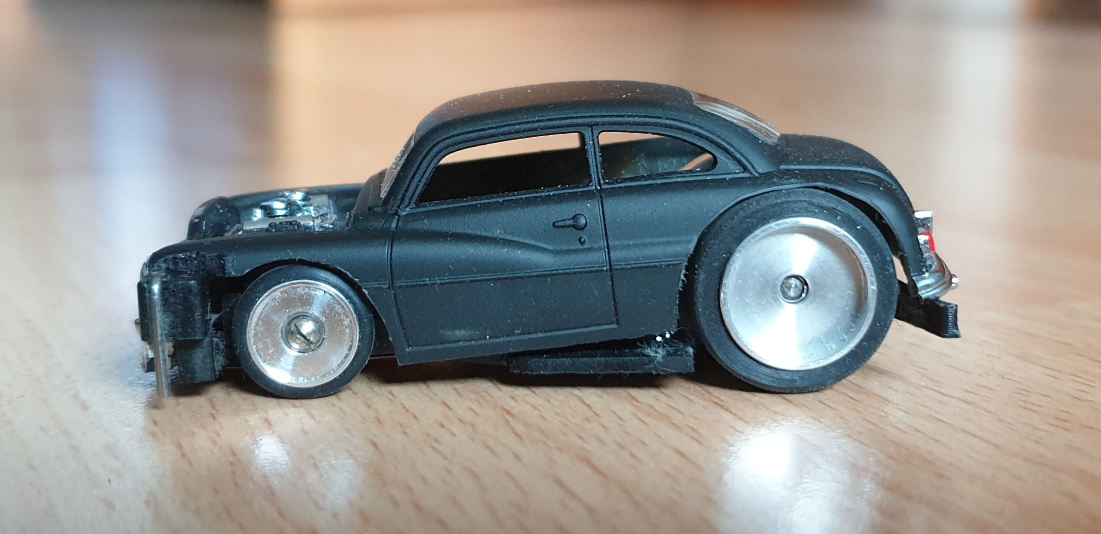

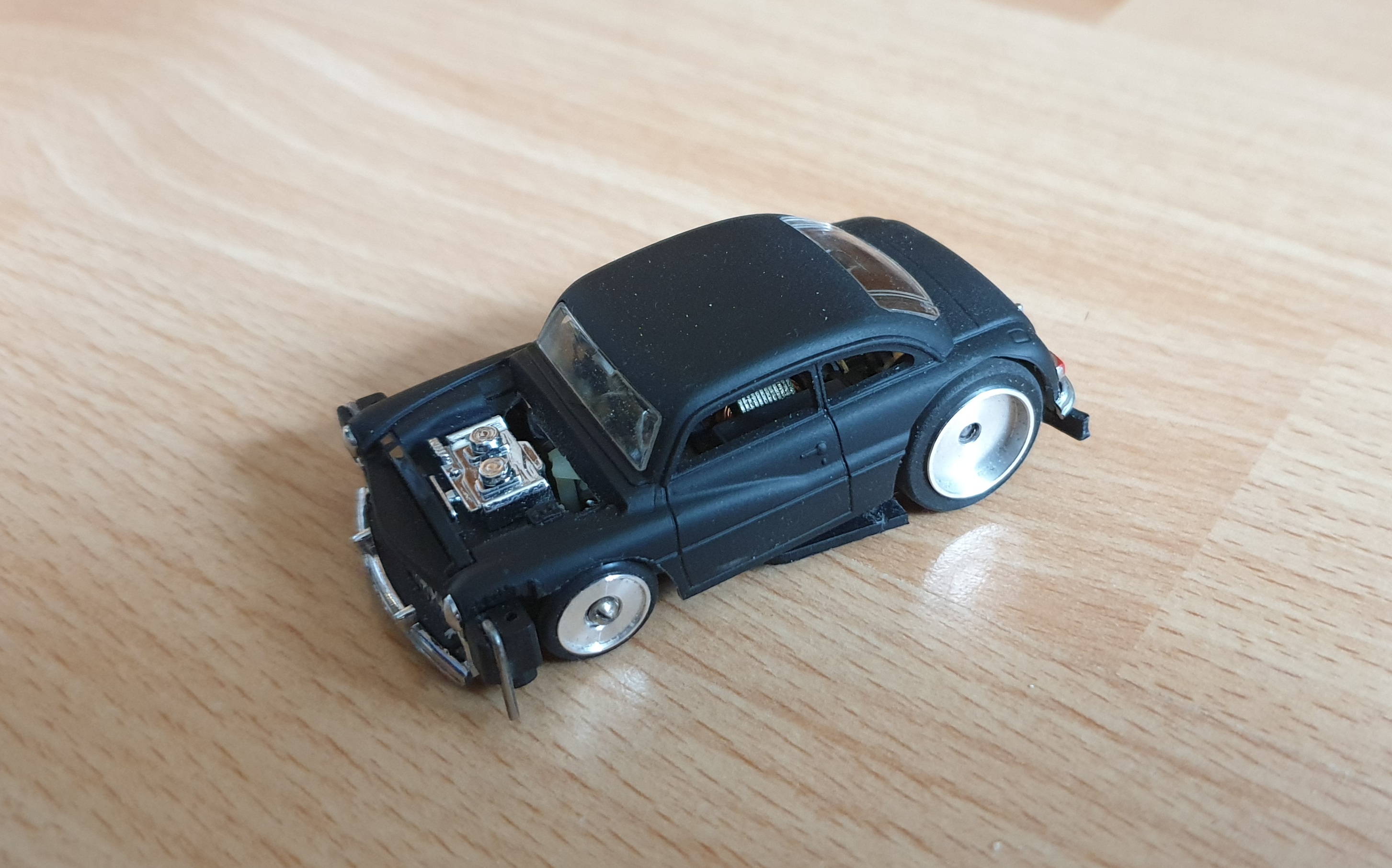

Was macht man nicht manchmal für Blödsinn.....
Hatte vor einigen Jahren mal mehrere schöne Karossen erstanden. Paarweise....

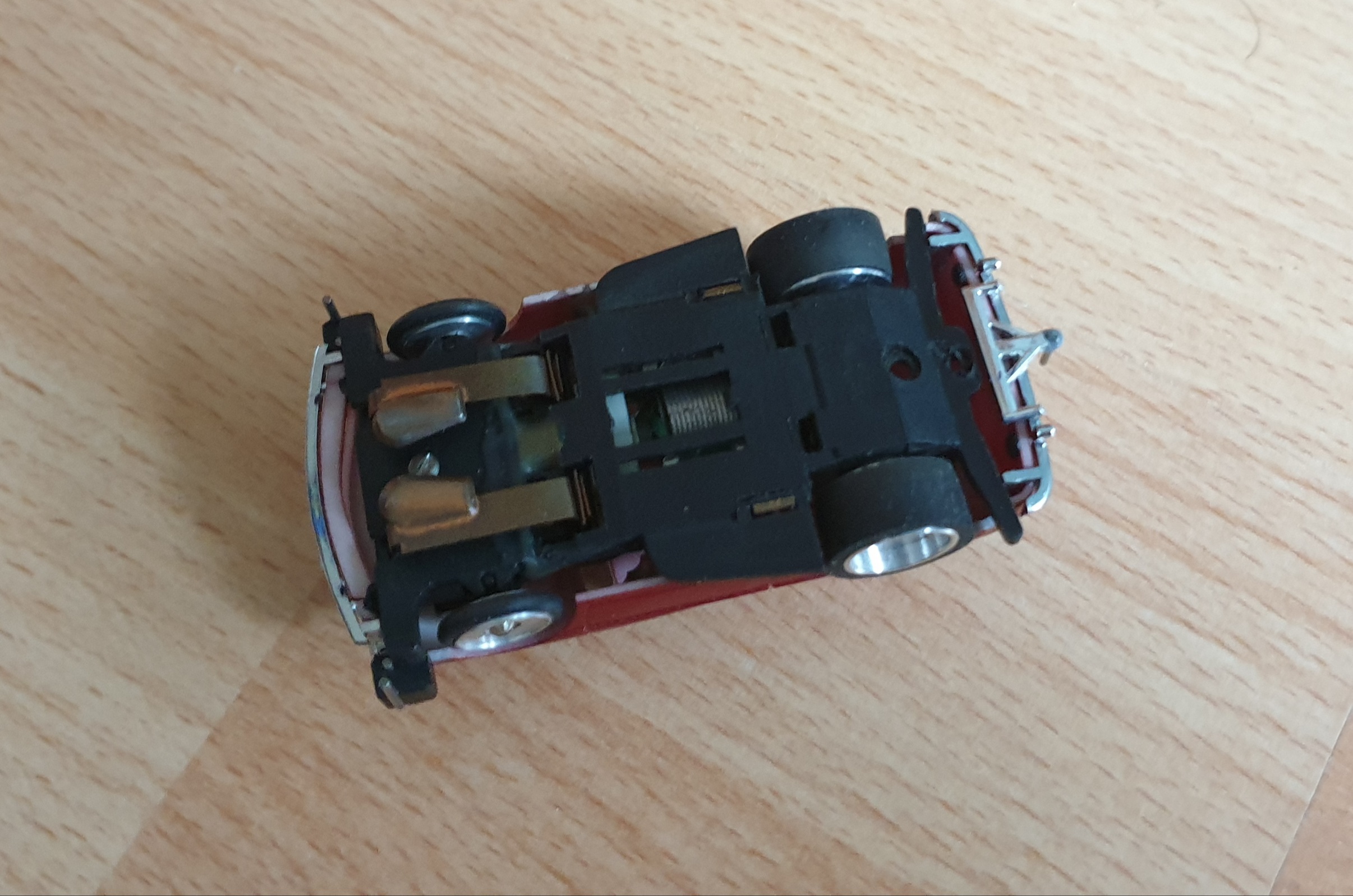

Die hier hatte ich ja schon umgebaut.
Ist nur zu kurz. Chassis und Schleifer mussten gekürzt werden.
Die zweite davon lag deshalb lange rum. Keine Lust nochmal das Gleiche zu bauen.

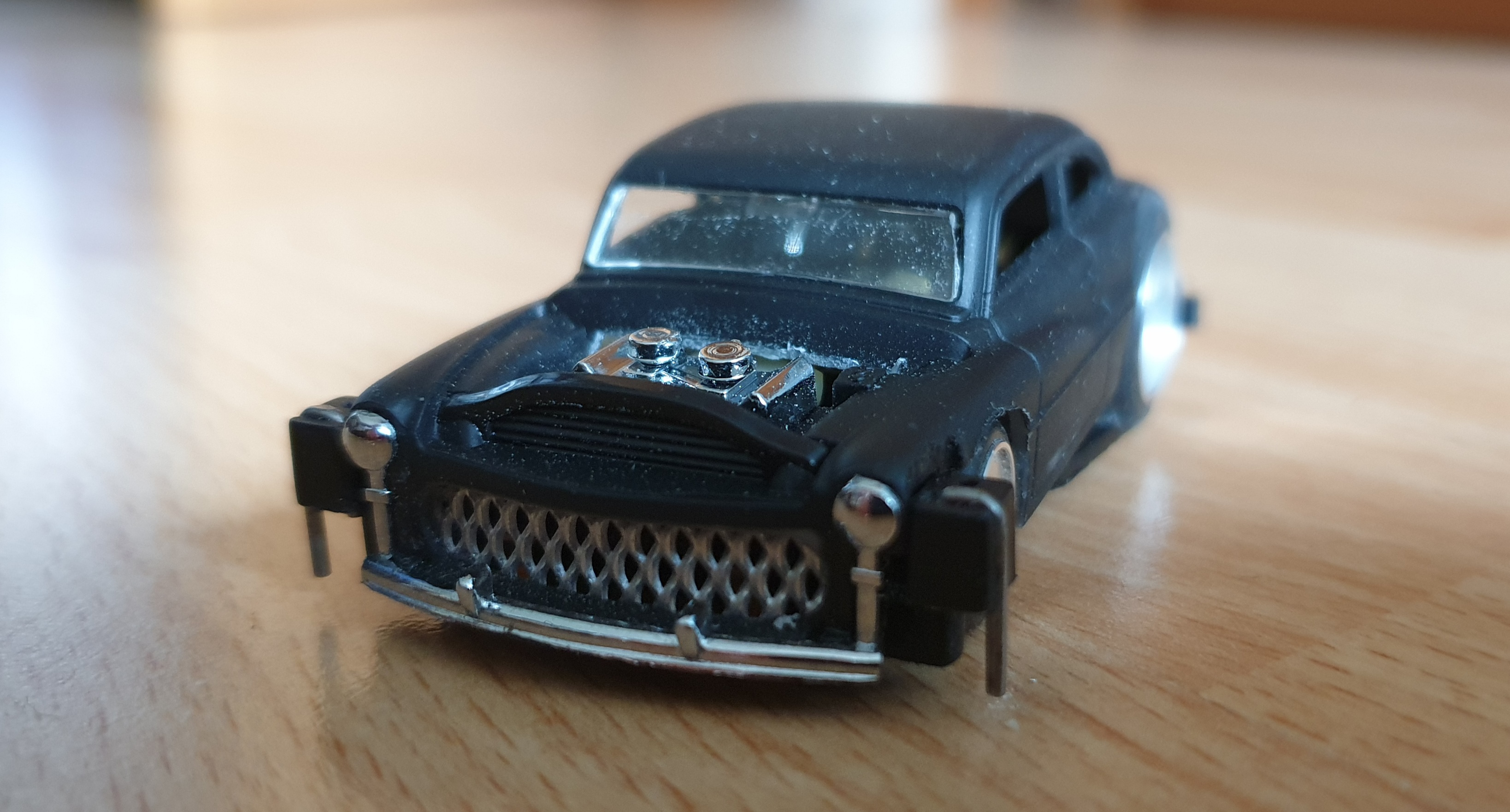

Dann bin ich auf ne blöde Idee gekommen....warum nicht mal 140er-Alus auf die Hinterachse...... :lol3:
Sehr tief vorne. Musste Lücke in Karosse, so dass das Lenkritzel rausschaut.... Platz für normales Gewicht ist auch nicht
Vorne Gitter rein.
Vorne Gitter rein.
Passt nur nicht vom Achsdurchmesser. Hab versucht, die Achse aufzudoppeln. Ergebnis ist suboptimal. Fahrzeug läuft sagen wir mal bockig. Vielleicht dreht mir Jörg ja irgendwann mal 140er Alus mit 160er Bohrung..... :floet:

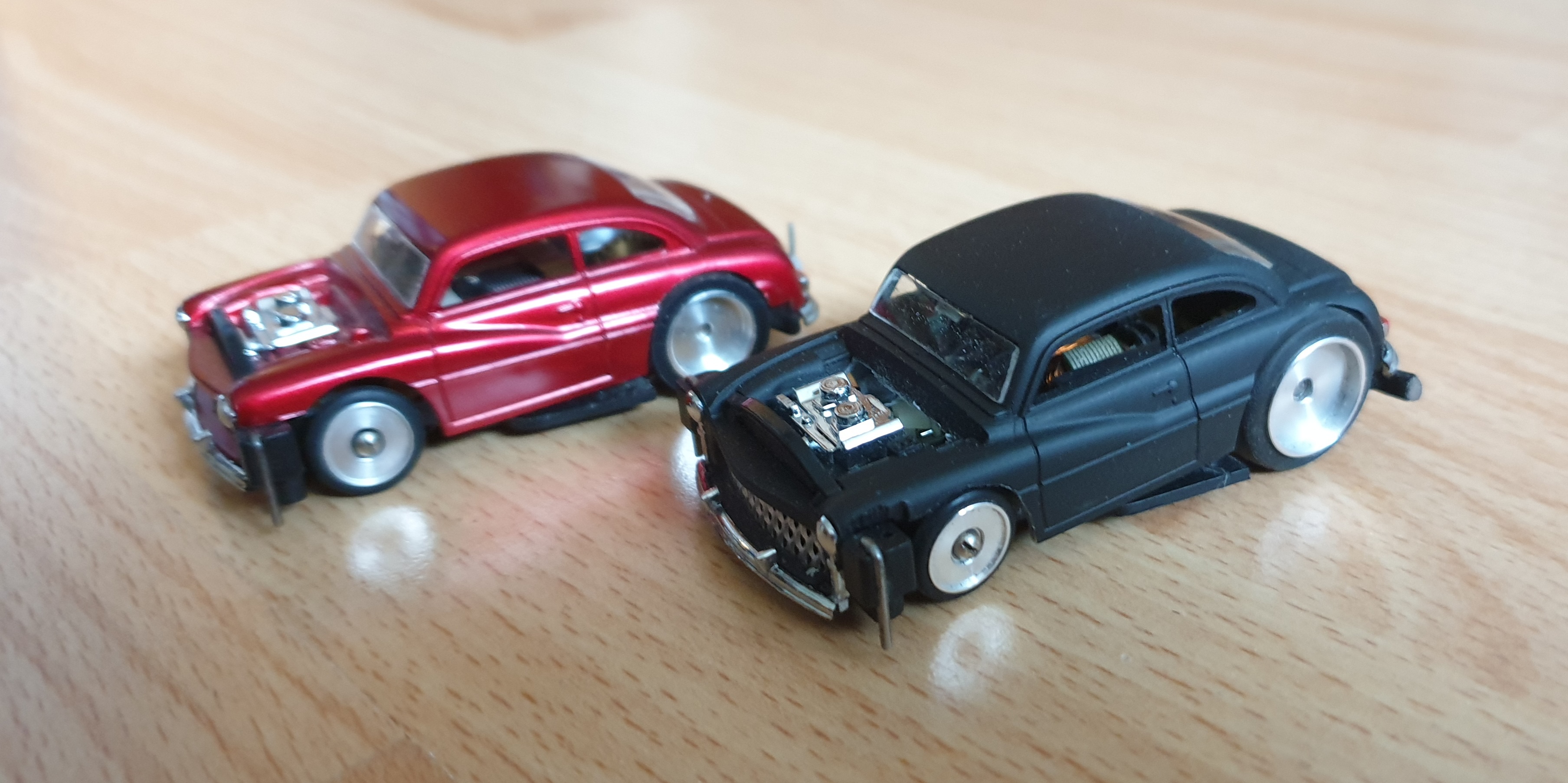

Hier nochmal beide

seal hat geschrieben: So 14. Mär 2021, 10:39 schöne Karossen
Sind die knuffig!!
Wie hast Du die Hinterachse aufgedoppelt? Ein Aluröhrchen mit passendem Innendurchmesser müsste man durch Einspanne in den Dremel ganz gut auf Duchmesserbriingen können.
Vermutlich hast Du genau das versucht...
Beiträge: 1409
Re: Umbauten Servo 160 in 2021
Kronräder und Achsaufnahmen auf 140er Niveau bringen ging nicht?

Beiträge: 183
Beitrag von Servomicha »
Nice :respekt:
Achsen verdicken könnte mit Schrumpfschlauch gehen :kinnkratz:
