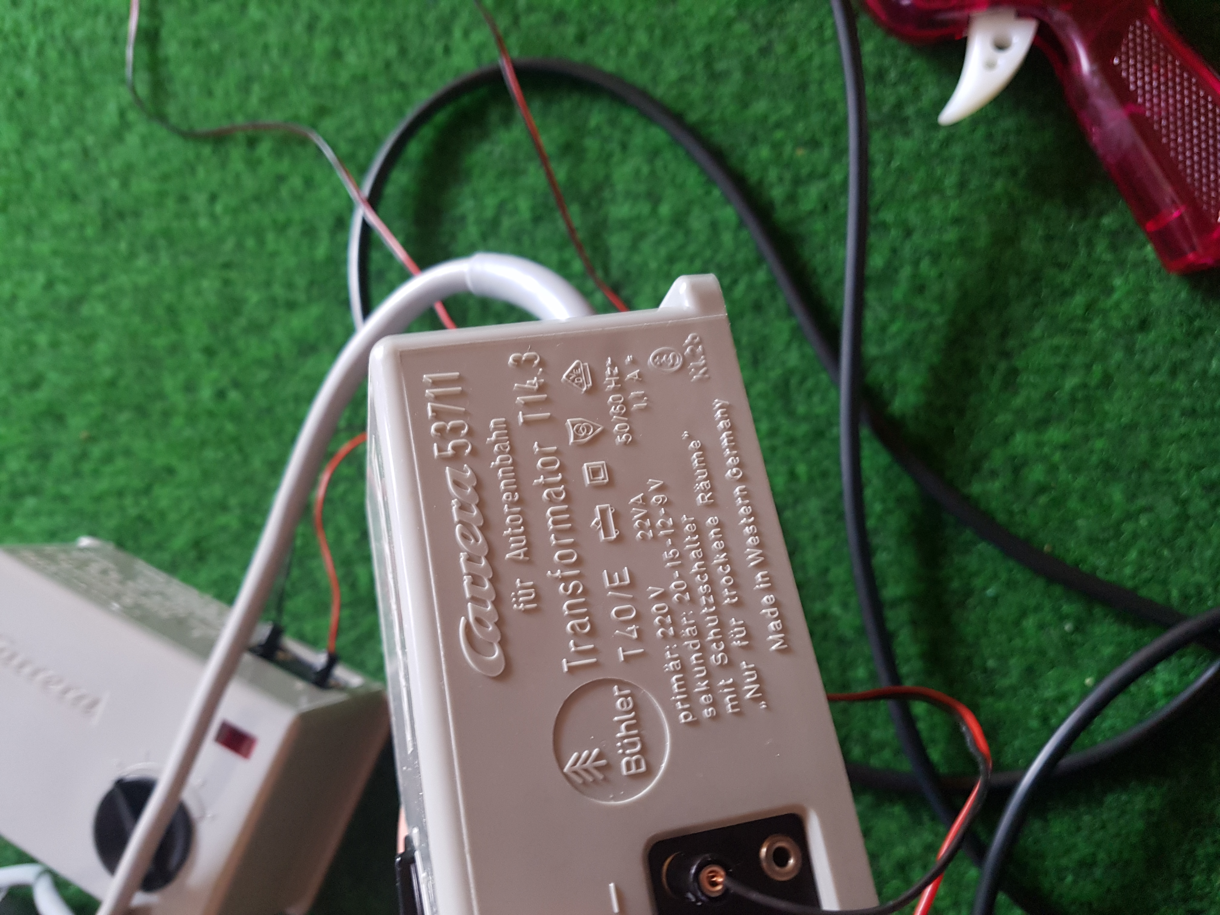

SauguddChristkind hat geschrieben: Mo 1. Feb 2021, 19:48 Danke Rufus! Die Anleitung ist super verständlich. Sobald die Bahn wieder steht, probiere ich das aus! Kurze Frage noch zu den Trafos? Oerk nimmt lieber für jede Spur einen Trafo. Du beschreibst eher den gebrückten. Welche Variante ist jetzt die bessere? Oder ist es einfach Geschmackssache?
Du brauchst von den gebückten auch zwei.
Du nimmst einen gebrückten 53716 oder 53718 pro Spur, oder einen (normalen) 53711 pro Spur...also immer zwei.
Brauchst mit Hindi also immer 3 Trafos.
Tja....die beiden Servo Trafo 53716 und 53718 schmeissen gebrückt auf 1-1 bereits locker 20 Volt raus...
Brutal goil bei einfacher und großer Strecke, Plus-Kurven mit langen Geraden und am 90 Ohm Regler.
...bin sogar oft auf Stufe 2-1 unterwegs gewesen...
Mit dem von Oerk empfohlenen 53711 geht das dosierter bis gute 20 Volt....dafür sollte dann der 70 Ohm Regler ausreichen....wahrscheinlich die bessere Wahl zu Anfang.
...gibt mindestens drei Versionen... nur der mit dem dicken 220V Anschlußkabel ist der richtige. ..Version T 14.3 kaufen.
Das steht auf der Seite drauf....Wer gute Bilder auf eBay einstellt verkauft auch was
Nicht den 53711 T 14.1 kaufen, der optisch identisch ist, awa nur max. 15 Volt rausschmeißt.
Von der stärkeren 53711 Version T 14.3 gibt es noch ein Nachfolger...in schwarz und grau...
Zu erkennen ist der neue graue an dem fehlenden Sockel unten...is einfach nur ein
Würfel ohne Absatz am Fuß....den schwarzen erkennst du anhand seiner Farbe
Würde 2x den T14.3 ...oder 2x den neueren in schwarz oder grau kaufen...nicht mixen.
Für den Hindi würde ich den stärkeren 53718 nehmen....Natürlich ohne Brücke.
...da kannste an die zweite ungenutzte Seite noch ne zweite H Schiene mit H-Adapter(n) anschließen
für bessere Hindi-Power bei mehreren Hindis.
Du kannst auf einen Hindiadapter einen zweiten stecken...würde 2x H Schienen mit je 2 Adaptern einsetzten
...also 4x H-Adapter...die alle voll nach rechts aufdrehen (Schieberegler) und am Trafo das Tempo regeln.

Gerade mal auf eBay geschaut.
eBay-Artikelnummer: 402316447298 bietet einen 53711 aber mit unterschiedlichen Bildern an.
...den alten mit Sockel und der neuere eckige ist auf den Bildern zu sehen...also zwei unterschiedliche
Trafos sind da zu sehen.
Der wird wohl mehrere 53711 zu verkaufen haben...und sich nichts dabei denken...haben ja die gleiche Nummer.
...und dabei noch ne vierte Version entdeckt...Der 53711 in grau ohne Sockel mit Bahnstrom-Kabelanschlüßen
an andere Stelle...wie beim schwarzen...vermute Baugleich bis auf die Farbe
eBay-Artikelnummer: 265036656412
Hier nochmal der graue eckige ohne Sockel 53711 mit dem bekanntem Ausgang eBay-Artikelnummer: 265032383671
...und dann ja noch die beiden grauen T 14.1 und T 14.3 mit Sockel
Mit dem schwarzen extra sind das sogar 5 Versionen
Alle 53711, bis auf die T 14.1 Version, haben wohl 20Volt Max
...nur teils minimal unterschiedliche VA Angaben...(Volt x Ampere = Watt)
Also...aufpassen beim Kauf eines 53711

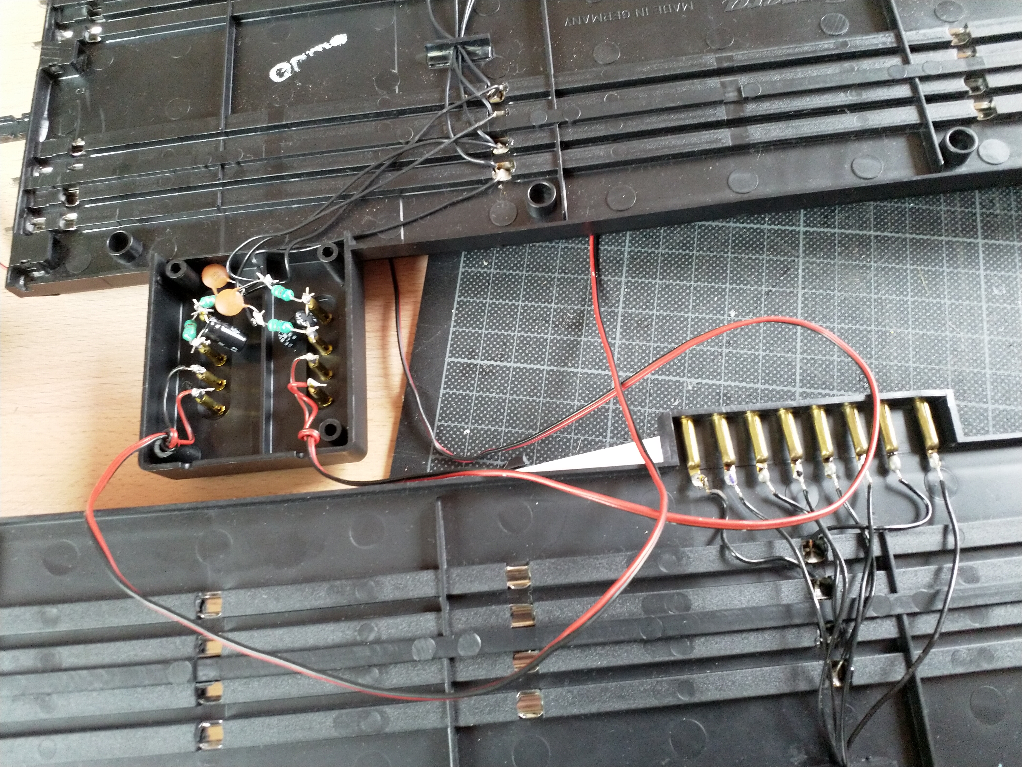

Ich habe auch den Lockdown genutzt um meine servo 140, die ich in den 80ern zu Weihnachten bekommen habe wieder fit zu machen und etwas auszubauen. Jetzt möchte ich auch eine Zusatzeinspeisung reinbasteln. Kann ich hierfür auch die Anschlussschiene ohne Widerstände wie in meinem Foto verwenden?
Viele Grüße Sebastian
Rufus hat geschrieben: So 31. Jan 2021, 20:39 Hi
0,75mm² passt locker in die MickyMaus Stecker...ausreichend![]()
...kann sein das des bessere 1mm² auch passt...je länger umso dicker
Das abschneiden der Kabel und der inneren Bauteile an den 1,2,3...etc. Verteiler-Schienen muß natürlich nicht sein...funzt natürlich auch mit Original belassenen Schienen.
Man kann in einen bereits eingesteckten Stecker einen zweiten an der Seite einstecken...und die Einspeisung
damit weiter zur nächsten (leeren) Schiene legen.
